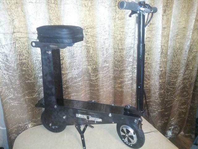

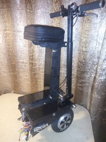

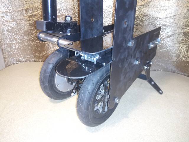

М-Велосипедист
#1361
Заднее крыло, задняя стяжка, пластиковое дно для задней сумки с аккумуляторами.
М-Велосипедист
#1362
Нарезаны и установлены шесть пластин пластика, которые образовали внешнюю облицовку, внутренние перегородки и крылья переднего и заднего колеса.
Установлен контроллер в передней части корпуса , поближе к мотор колесу.
Просто , технологично и красиво.

М-Велосипедист
Теперь очередь за контейнером для аккумулятора.
Он по размеру будет рассчитан сразу на три аккумулятора: 4,4; 9,5 и 22а.ч.
Будет встроен в подседельную опору.
Там же можно будет разместить и зарядное устройство с вилкой на 220в.
Удобно, куда приехал и сразу воткнулся на подзарядку.

freeznah
Сколько кастор и угол рулевой стойки?
