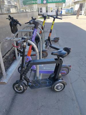

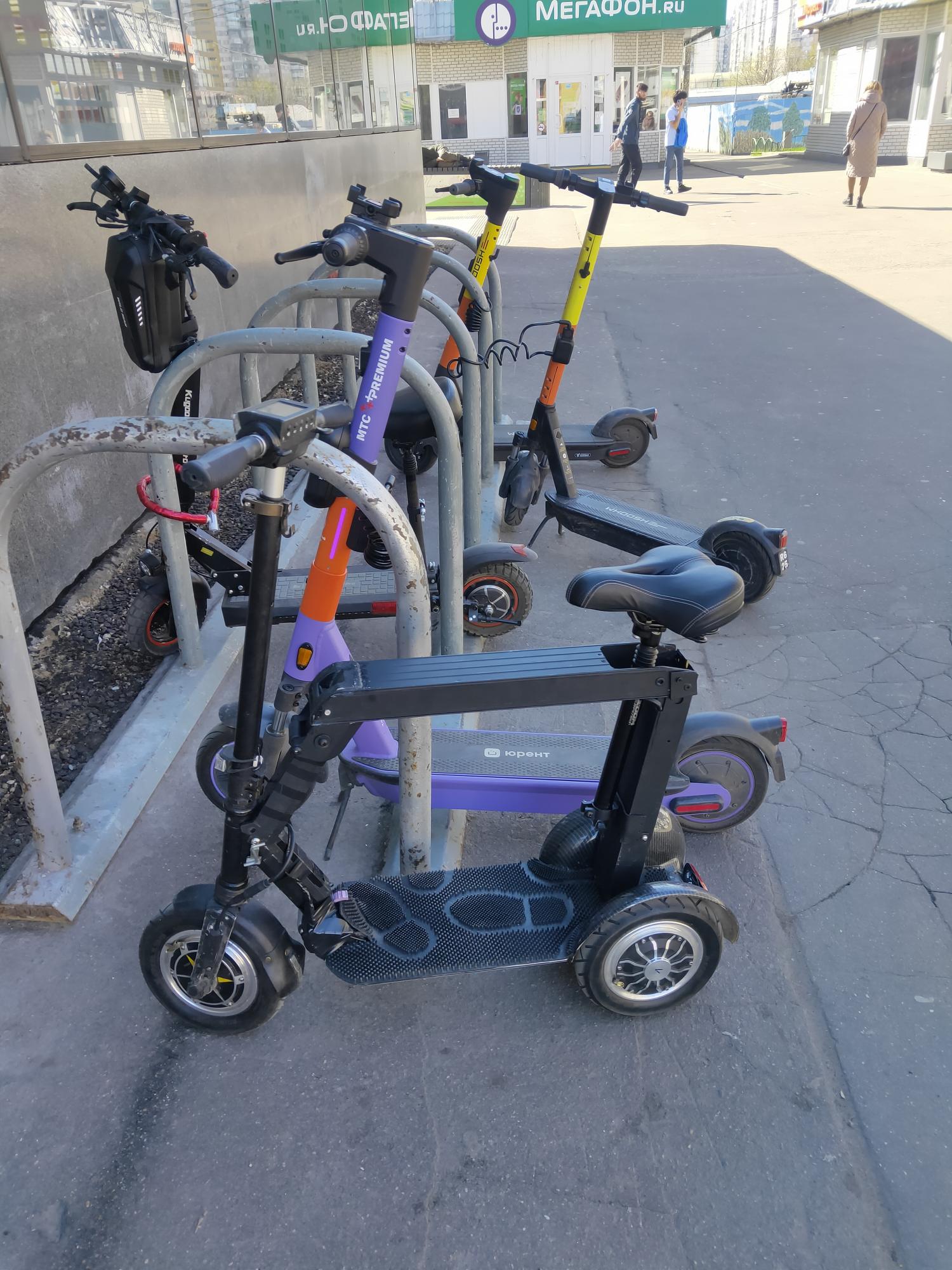

Мне такое понимание не пришло.. и вот он самокат "мечта курьера"!
Вот сравнение размеров с прокатными самокатами.
Кста, когда сейчас остановил курьера и попросил примерить его баул под этот самокат, где внутри размерчик 400*400мм, тот сразу захотел его купить.. Вот они реалии жизни самой.
Технические характеристики:
Полнопривод на 3 колеса.
Двухместный.
Мощность 1000ватт.
Скорость 39км\час.
Пробег 36км.
Вес 22кг.
Длина 90см.
Емкость батарей 19,8АЧ.
Разгон до 30км\час 3,6 сек.
В тележку не складывается! Но это и не нужно, так как самокат стоит на 3 колесах, а это и есть устойчивая форма, в случае чего, перекатить груз.

Как самокат для баула этот безусловно удобнее и по управляемости. Но складной самокат-самотележка прежде всего из-за складности и тележности и делался [user]М-Велосипедист[/user]ом, чтобы везде его возить именно как тележку - её вообще везде без проблем пропускают.
Хотя возить по колясочным пандусам из 2х швеллеров - это наверное тоже будет невозможно в сложенно-тележечном виде. :-\

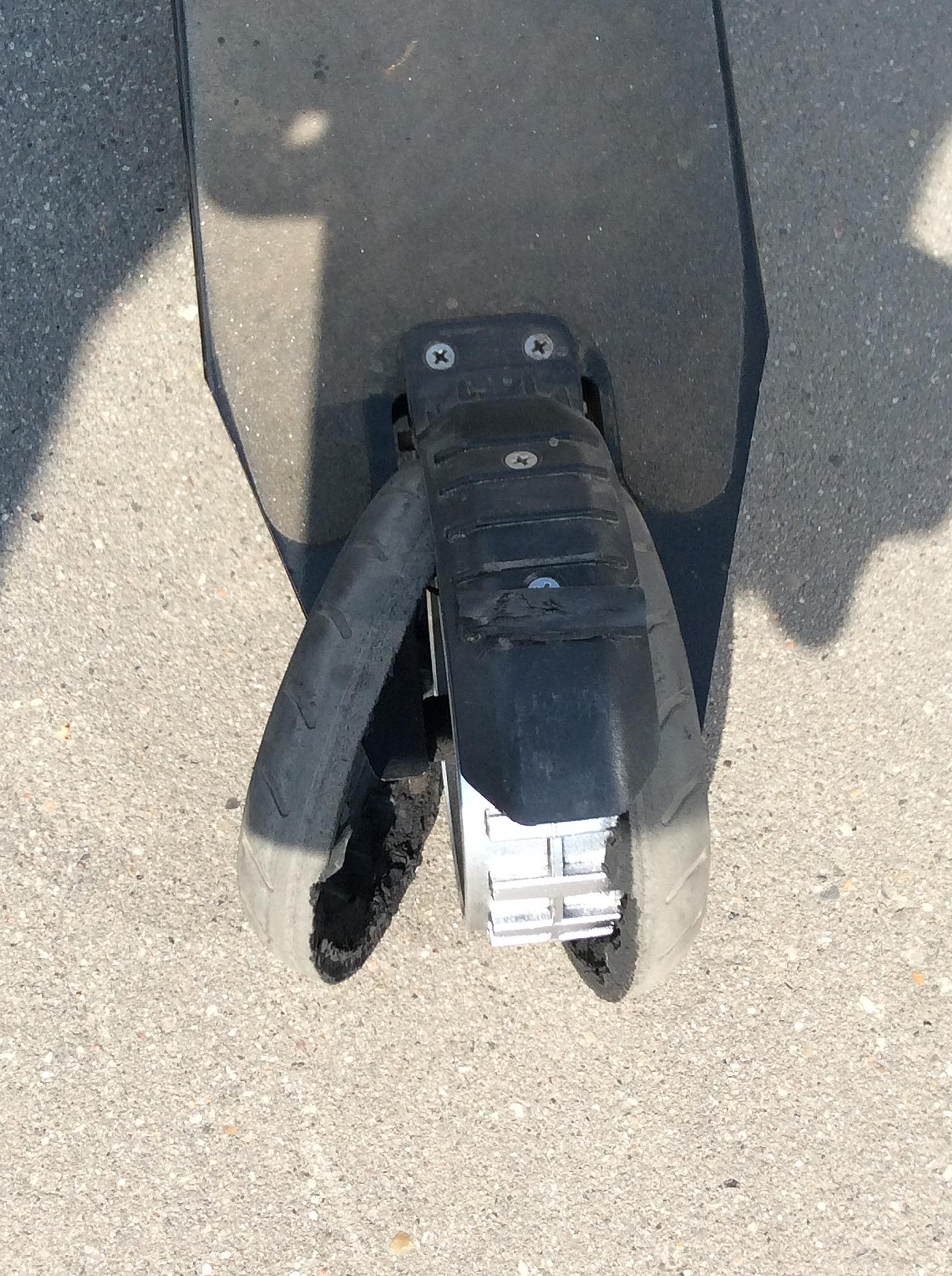

Басарга
А есть ли знание у благородного о-сенсея о литых шинах?
Собирается о-сенсей поставить литые шины.
У него тут же уменьшится на одну треть пробег.
Потому как литые шины проворачиваются.
Те, что не проворачиваются- отлиты с специальными зацепами, на фото таких зацепов нет.
Фото прилагается, там красным на ободе и шине отмечена черта. Была одна, стало две.
Это фотка с зацепами. а то вдруг не поймут! B-)
