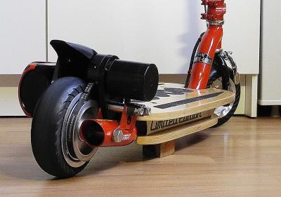

Цитата: М-Велосипедист от 05 Май 2022 в 10:29то ну пусть проворачиваются.
Вообще-то покрышка служит еще и  для передачи усилия торможения... все равно  - пусть проворачивается?
М-Велосипедист
Цитата: erevanych от 05 Май 2022 в 12:24Вообще-то покрышка служит еще и  для передачи усилия торможения... все равно  - пусть проворачивается?
На один градус пусть .
Jones
Она вообще не должна проворачиваться. Даже на градус. Иначе съедет постепенно с обода.
М-Велосипедист
Цитата: Jones от 05 Май 2022 в 17:48Она вообще не должна проворачиваться. Даже на градус. Иначе съедет постепенно с обода.
Не должна , но говорят проворачивается и больше чем на 1 градус..
Думаете врут?  ;-)
Jones
Думаете врут?  ;-)
Проворачивается потому, что плохие покрышки или установлены рукожопым мастером. В твоем случае верно и то и то.
М-Велосипедист
Цитата: Jones от 05 Май 2022 в 18:49Проворачивается потому, что плохие покрышки или установлены рукожопым мастером. В твоем случае верно и то и то.
Но у меня то как раз проворачивания замечено не было... ;-D
rx3avs
Цитата: Басарга от 05 Май 2022 в 01:33rx3avs, отметь маркером шину и обод в одну линию и посмотри, через сколько времени начнет линия расходится.
Отметил:
За 2 километра пока ни каких смещений нет,
но будем наблюдать.

Это моторколесо?
rx3avs
Цитата: NexVik от 05 Май 2022 в 22:56Это моторколесо?
Нет... Но заднее тоже могу отметить.

Речь велась про МК. На ведомое это не распространяется, там нет нагрузки на отрыв. Никакой.
И в твоём случае и заднее не подходит.
erevanych
Цитата: NexVik от 05 Май 2022 в 23:30там нет нагрузки на отрыв
Здрасьте! А клещи тормозов не хотят "оторвать" покрыху от обода?
Кстати, сорри, в теме про покупку готовых перепутал владельцев девайсов... На Гопиках ( и с ремнями) катает rx3avs...
Классные штучки...
NexVik
Так у него клещи неправильно установлены. Зажим не должен идти на резину, он всегда на обод. Да и не постоянная это акция, я вот ими ваще не пользуюсь, стоят в качестве аварийных.
А заднее у него не моторколесо, а пустышка, греться не будет, и нагрузки на прокрут покрышки не возникнет никак. Скорее ремень пробуксует.
erevanych
Цитата: NexVik от 06 Май 2022 в 10:54Так у него
В чужой... Покрыха литая, переживет не один обод, стоит разумных денег...
Касание с землей полюбасу через них... и разгон и торможение... через обод на ось и на раму...

Jones
Так ты еще и покрышки эти не ставил. Поставишь - будут.
Добавлено 06 Май 2022 в 12:36
Цитата: rx3avs от 05 Май 2022 в 22:43За 2 километра пока ни каких смещений нет,
Смещения обычно происходят при нагреве резины.на неразборных ободах без бортов.
