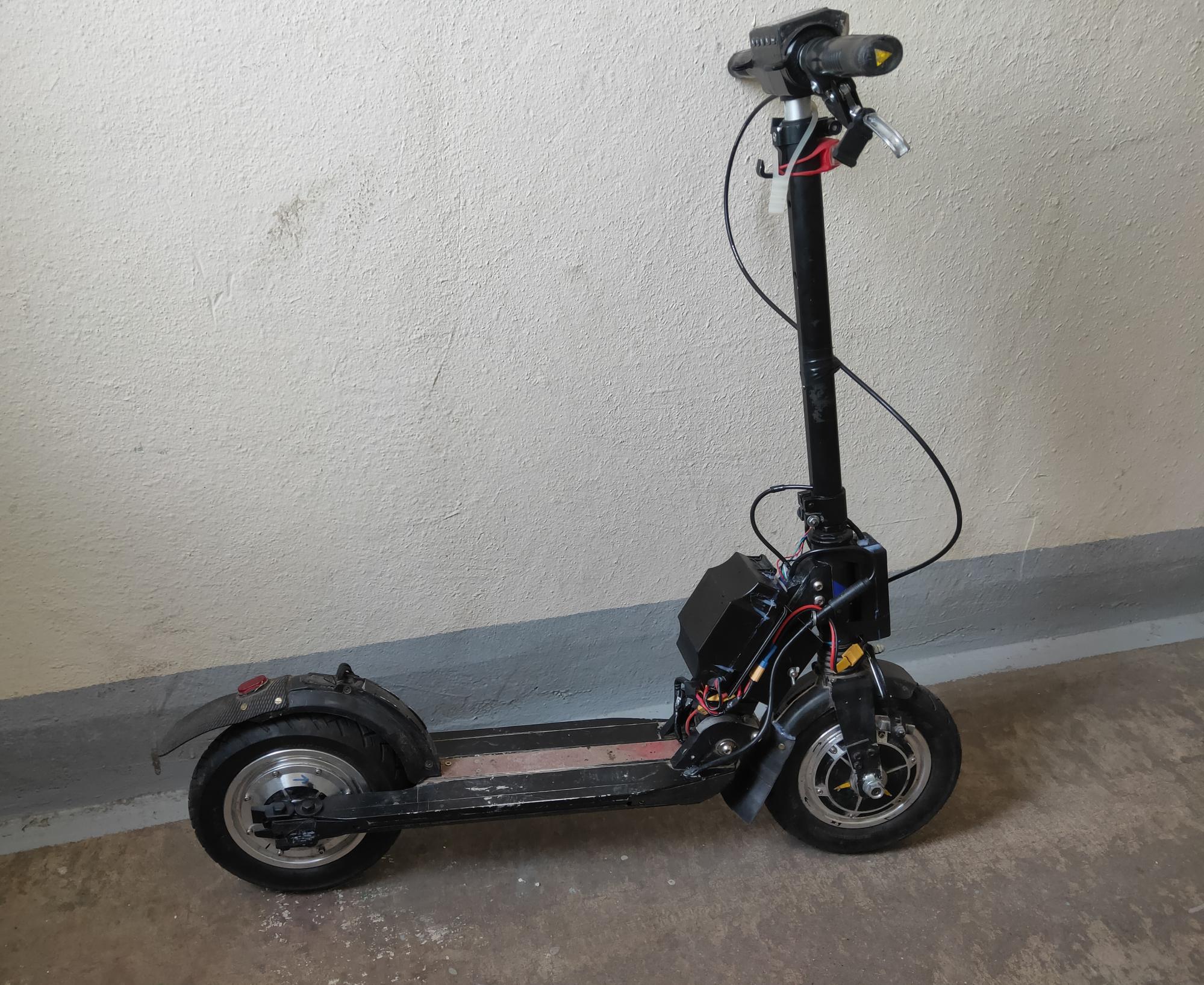

Конкурс состоялся!
С явным отставанием проиграл телегокат Комета. Техническая характеристика "по ощущениям" комиссией в зачет не принята от слова совсем. Пробег в 1км не подходит ни одному самокату. Зимой самокат ездить не может совсем. Стыдоба такое выставлять на конкурс. Мотор сгорел и Комета в итоге опрокинулся в сложенном виде. Удален с соревнований.
А победу одержал полноприводный самокат Kugoo S3MT
Мощность 650 ватт.
Скорость 30км\час
Разгон до 30км\час 5,2сек
Пробег 20 км
Грузоподъемность 120кг.
Вес 12кг
Пневматические колеса 10".
Проходимость зимой по 10 сантиметровому снегу не составляет никакого труда, только забиваются подкрылки.

Цитата: NexVik от 07 Май 2022 в 00:32Конкурс состоялся!
У вас нет сидения у меня есть.
У вас  мощность 650 ватт. у меня 350вт
У вас скорость 30км.ч у меня 30км.ч.
У вас пробег 20км у меня 90км.
У вас грузоподъёмность 120кг у меня 120кг.
У вас вес 12кг у меня 17кг.
У вас пневматические колеса 10". у меня смешанные 8''
У вас проходимость зимой по 10 сантиметровому снегу не составляет никакого труда, только забиваются подкрылки. у меня ездит по льду.
У вас нет багажника у меня грузовая площадка под чемодан или встроенная сумка на 30литров
У вас самокат не складывается у меня не просто складывается, а трансформируется в тележку которую можно катить с грузом как сумку тележку...
У вас тормоз клещевой архаичный  в опасном месте на переднем колесе у меня тормоз современный дисковый  в безопасном месте на заднем колесе.

Цитата: М-Велосипедист от 07 Май 2022 в 01:01У вас пробег 20км у меня 90км.
Во-первых пробег на полноприводе, даже при большей мощности у меня будет больше при одинаковых батарейках. При тех, что ты заявляешь мой проедет 100 км.
Дальше. Твой самокат зимой на льду испытаний не проходил. Ты вставляешь результат прототипа. Как он ездит по льду мы видели. При помощи твоих ног-лыж. Полноприводный самокат, да еще и на большем диаметре колес едет по любому говну, как и асфальту однозначно лучше и надежнее.
Дальше. У меня точно такая же грузовая площадка! Ставь на нее чемодан, садись на него и едь.
Дальше. Самокат мой складывается и его можно катить на одном колесе.  А если привязать груз, то можно и обозвать маневренной тележкой, так как на одном колесе это лучше, чем на двух.
Дальше. У меня тормоза на порядки лучше, чем у тебя. Со скорости 30км\час тормозной путь 6 метров. И их там аж 4шт. Электротормоз на 2 колеса. Клещ на переднее и фрикционный на заднее.
И это я взял самый маленький дочкин самокат длч конкурса. Последний мой трайк по техническим и грузовым характеристикам даже смешно сравнивать - твоих три таких не достигнут его одного.

Цитата: NexVik от 07 Май 2022 в 08:14Во-первых пробег на полноприводе, даже при большей мощности у меня будет больше при одинаковых батарейках.
Нет конечно, двойной привод обладает гораздо более низким КПД  и пробег будет значительно меньше.

Цитата: NexVik от 07 Май 2022 в 08:14Ты вставляешь результат прототипа. Как он ездит по льду мы видели. При помощи твоих ног-лыж. Полноприводный самокат, да еще и на большем диаметре колес едет по любому говну, как и асфальту однозначно лучше и надежнее.
Нет конечно по снегу и по любому ''говну'' у вас самокат не поедет слишком маленьrие колёсики и маломощные... - это пустые слова.
М-Велосипедист
Цитата: NexVik от 07 Май 2022 в 08:14как и асфальту однозначно лучше и надежнее.
По асфальту неоправданный перерасход энергии сьедание КПД
У вас два мотора, у меня один, а скорость одинаковая  дальность у меня соответственно раза в два больше.
Добавлено 07 Май 2022 в 10:32
Цитата: NexVik от 07 Май 2022 в 08:14Дальше. У меня точно такая же грузовая площадка! Ставь на нее чемодан, садись на него и едь.
Нет конечно, у вас грузовая площадка полностью занята вашими ногами у меня она полностью свободна.
М-Велосипедист
Цитата: NexVik от 07 Май 2022 в 08:14Дальше. Самокат мой складывается и его можно катить на одном колесе.  А если привязать груз, то можно и обозвать маневренной тележкой, так как на одном колесе это лучше, чем на двух.
Нет ваш самокат не складывается мешают провода на оси поворота. Даже если вам удастся его сложить груз вам не удастся  на ней перевозить нет грузовой площадке в сложенном состоянии двухколёсной тележки у вас не получается катить на одном колесе не удобно требует усилий от переворота.
Верхнее грязное колесо будет пачкать вашу одежду...
Мой самокат трансформируется в тележку в одно движение сумка в 35 литров при этом трансформации не мешает. Оба колеса на дороге и никого не пачкают.

Цитата: NexVik от 07 Май 2022 в 08:14так как на одном колесе это лучше, чем на двух.
На одном колесе с грузом система станет вёрткой стремящейся развернуться центром масс вниз - катить тяжело для этого понадобятся большие ручки по бокам как у тачки.
Катить придётся двумя руками с усилием.
Двухколёсная катится легко одной рукой, практически двумя пальчиками. И  привязывать ничего особо не надо и в сложенном состоянии имеется грузовая площадка, а ещё удобнее встроенная сумка на 35 литров.
Если бы написали "нулевым кпд", то не были бы сильнее неправы.  :hello:
Добавлено 07 Май 2022 в 10:52
В технике положено оперировать цифрами, а не фантастическими образами. Есть цифры?
М-Велосипедист
Цитата: NexVik от 07 Май 2022 в 08:14Дальше. У меня тормоза на порядки лучше, чем у тебя. Со скорости 30км\час тормозной путь 6 метров. И их там аж 4шт. Электротормоз на 2 колеса. Клещ на переднее и фрикционный на заднее.
Тормоз при такой короткой базе и скорости делать на переднее колесо опасно - грозит переворотом.  Электрические тормоза могут использоваться только как вспомогательные - опасны  отказом при неисправности электросистемы.
Фрикционный тормоз совершенно бесполезен при таких скоростях это для безмоторных самокатов.
Тормозная система опасная и технически безграмотная по выше описанным причинам.
