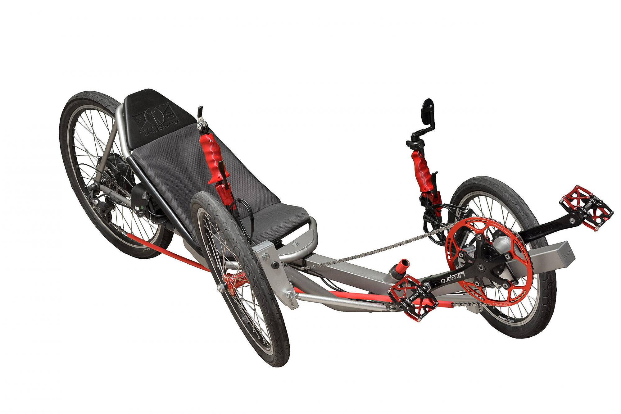

Jones
Цитата: usavich от 14 Май 2022 в 02:41грузовой об'ем можно разделить условно пополам и разместить по обеим сторонам заднего ведущего колёса, но 1)сместился центр тяжести, 2)увеличится нагрузка на колесо. я исхожу из того, чтобы не превысить предел 80кг на колесо. увеличивать габариты значит проиграть в маневренности.
Вот на этой картинке видно, что можно распожить крепеж за сиденьем, тогда центр тяжести не сместится и заднее колесо останется с подвеской. Это если рама не вращается.
а на вращающейся вообще некуда
