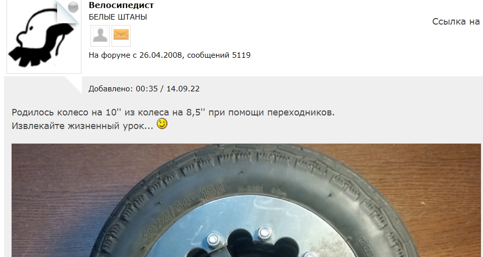

Цитата: М-Велосипедист от 14 Сен. 2022 в 21:10а позиционирование тормозной системы не поплыло..
Великое достижение. Реально.
Цитата: М-Велосипедист от 14 Сен. 2022 в 21:11Почему вы так решили?
Вот если бы ты ещё и фото научился нормальные делать, было бы совсем хорошо.
Можно без пластины обойтись. Но у тебя нихрена не видно, что там.
Если гайка самоконтрящаяся, то она точно не по канону.
NexVik
Цитата: М-Велосипедист от 14 Сен. 2022 в 21:07
Опять традиционный щелчок вам по носу...опять опозорились.
Смотрим на сделанную шпонку.
Уверен такую в справочнике не найдёте - да ещё и разберитесь где тут шпонка, а где нет...думаю вам не сообразить. ;-)
На этой фотке шпонки нет. Ты ваще не знаешь, что это такое, сразу стало ясно.
"техническая булавка" подойдет больше, и точно так же держать не будет. От силы пару троганий выдержит.

Цитата: rx3avs от 14 Сен. 2022 в 21:14Можно без пластины обойтись.
Нет нельзя без пластины обойтись , пластина - это фиксатор от осевого перемещения.
М-Велосипедист
Цитата: rx3avs от 14 Сен. 2022 в 21:14Если гайка самоконтрящаяся, то она точно не по канону.
Гайка самоконтрящаяся.
Что у вас за такой удивительный ''канон''?

Цитата: М-Велосипедист от 14 Сен. 2022 в 21:21Просто признак грамотности конструкции.
Что изменилось в креплении диска от предыдущей ступицы?
Цитата: М-Велосипедист от 14 Сен. 2022 в 21:21Фото у меня отличные
Это кто тебе сказал? Сам решил? Ничего не видно даже после редакции, есть там канавка нет?
Ты по прежнему думаешь, что одним болтом нельзя обойтись?
Цитата: М-Велосипедист от 14 Сен. 2022 в 21:26Что у вас за такой удивительный ''канон''?
У самоконтрящихся гаек как правило одна рабочая поверхность.
У тебя она не задействована.

Цитата: rx3avs от 14 Сен. 2022 в 21:43Что изменилось в креплении диска от предыдущей ступицы?
Новый переходной проект был продуман таким образом, что этот узел остался в прежней позиции, но само колесо сместилось в сторону стенки корпуса, увеличив колею тележки.
Кстати и переднее колесо сместилось ближе к той же стенки и это добавило в ширину тележки.
rx3avs
Цитата: М-Велосипедист от 14 Сен. 2022 в 22:04Новый переходной проект был продуман таким образом, что этот узел остался в прежней позиции
Т.е. в этом узле ничего не изменилось.. Правильно?

Цитата: rx3avs от 14 Сен. 2022 в 21:43Это кто тебе сказал? Сам решил? Ничего не видно даже после редакции, есть там канавка нет?
А кто вам сказал, что фото плохие - сами придумали?  Смените дисплей или оденьте очки -  у меня всё видно.
Никаких канавок нет, потому вы их и не видите.
Хвостовик гироскутерного МК стандартный без доработок.
Видимо не можете разобраться в конструкции и пытаетесь вытянуть из меня информацию, прикидываясь ,что вам якобы не видно...
А по простому спросить гордости не хватает?
В качестве шпонки использован винт М5 - вкручен в резьбу ступицы с упором в лыску оси статора МК
Самоконтрящаяся гайка фиксирует от откручивания  этот винт и одновременно удерживает пластину, которая фиксирует ось статора МК от осевого смещения.
М-Велосипедист
Цитата: rx3avs от 14 Сен. 2022 в 21:43У самоконтрящихся гаек как правило одна рабочая поверхность.
Любая поверхность самоконтрящейся гайки которая способна работать является рабочей.
Просто эту гайку трудно накручивать со стороны пластика вот вы и приняли её за нерабочую сторону.
На бензокомете все эти гайки как рас и работают в перевёрнутом виде на креплении ведомого шкива к спицам, по иному они не работают так эффективно...
Старайтесь вдумчиво относиться к традиционным канонам - стереотипам.

Цитата: rx3avs от 14 Сен. 2022 в 22:13Т.е. в этом узле ничего не изменилось.. Правильно?
В изменённой конструкции узел удалось не изменять.
