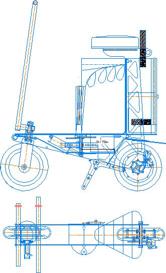

Что касается, инженерии  этого, так сказать, "табуреточного" проекта, то согласен с тем, что ты как будто стремишься сделать его как можно хуже. Ты реально больной, если думаешь,что кто-то поверит, будто удобно сидеть с прямой спиной прямо над мелким неамортизированным колесом, держаться за руль между колен, а раздвинутыми ногами не давать упасть грузу. Любой может попробовать даже без езды, в такой позе посидеть хотя бы 5 минут на табуретке. Я хз, каким местом ты думал, когда такую эргономику изобретал. Что мешало сиденье подвинуть вперед, груз расположить сзади,  а колесо сделать на маятнике?Даже странную функцию сложения в 20-ти килограммовую тележку можно было бы сохранить разворотом багажника или установкой роликов в центре, на подножке. Ну а уж исполнение с "переходниками"  с 8 дюймовых колёс на 10, техническими булавкам  и прочим бредом - это вообще за гранью, какое -то уродливое техноизвращение. Смотришь на эту хрень и понимаешь, что делал её, вероятно,  псих. Потом смотришь на твои повторяющиеся  посты с теорией заговора  и понимаешь, что действительно, делал псих.

Странное мнение - зачем этим заниматься, нет смысла...
М-Велосипедист
Цитата: Jones от 21 Сен. 2022 в 15:51Любой может попробовать даже без езды, в такой позе посидеть хотя бы 5 минут на табуретке.
В такой позе в офисах сидят весь день...
Добавлено 21 Сен 2022 в 16:09
Цитата: Jones от 21 Сен. 2022 в 15:51Я хз, каким местом ты думал, когда такую эргономику изобретал.
Такая эргономика взята из жизни я же мебельщик и обладаю этими знаниями.
Добавлено 21 Сен. 2022 в 16:12
Цитата: Jones от 21 Сен. 2022 в 15:51Что мешало сиденье подвинуть вперед, груз расположить сзади,
У транспортных средств  с короткой базой и  сидением это сделать невозможно из условий безопасности...попробуйте привести пример...думаю вам это не удастся...
М-Велосипедист
Цитата: Jones от 21 Сен. 2022 в 15:51Даже странную функцию сложения в 20-ти килограммовую тележку можно было бы сохранить разворотом багажника или установкой роликов в центре, на подножке.
Вы наверно не поняли, что самокат так складывается, что бы стать ''пенсионерской тележкой''...с фиксированной сумкой.
А вот оснастить подножку роликами идея интересная - это тоже приходило в голову - возможно придаст стабильности качения в режиме тележки, но не факт, нужно пробовать....
Добавлено 21 Сен. 2022 в 16:22
Цитата: Jones от 21 Сен. 2022 в 15:51Ну а уж исполнение с "переходниками"  с 8 дюймовых колёс на 10, техническими булавкам  и прочим бредом - это вообще за гранью, какое -то уродливое техноизвращение.
Вы просто не вникли в суть эпизодичности эксперимента...это же экспериментальный концепт... там было колесо и 6" и 8,5"  и теперь 10" - быстро и дёшево снимаются показания.

На форуме идёт атака троллей , пытаются зафлудить тему про самодельный самокат.
Придётся некоторое время  на каждой странице делать иллюстрацию по теме и процессе строительства и тестирования. .
Это удобно новичкам, впервые посетившие тему, что бы среди негатива увидеть техническую суть темы.
Самокат трансформер.
Может трансформироваться в тележку в виде пенсионерской сумки на колёсиках.
[/URL]
Имеет грузовую площадку на которой можно перевозить груз в стандартной упаковке или сумку курьера.
Скорость самоката с напряжением 48в. порядка 30км.ч.
Дальность с полным комплектом аккумуляторов  до 100км.

Цитата: М-Велосипедист от 21 Сен. 2022 в 16:19Вы наверно не поняли, что самокат так складывается, что бы стать ''пенсионерской тележкой''...с фиксированной сумкой.
Фиксированной сумке совсем не надо торчать между ног, когда на самокате сидит человек. Спереди место ограничено длиной деки. Сзади - ничем. Сделать как на велосипеде консольный багажник и ставить туда сумку любого объёма. При транформации в тележку или пользоваться колесиками-ленивцвми или перекидывать багажник на 180 градусов и будет такой же форм-фактор  как и сейчас. Пии весе "пенсионерской тележки"  20 кг вес консоли в 300-400 грамм уже ни на что не влияет, зато ноги на деке можно держать как угодно или ехать стоя.
Цитата: М-Велосипедист от 21 Сен. 2022 в 16:19Вы просто не вникли в суть эпизодичности
Это не эпизодичность, это черезжопность, когда из множества решений выбирается самое дурацкое и трудоемкое и исполняется "на отъе..сь". Зачем делать "временные" 10-е колеса, если они планируются быть постояннымми? В этом уродце все так сделано, набор случайных деталей, случайно собравшихся в самокат.  Еслионизадумывался как серийный  на продажу, то технология серийности чуть ли не основная часть разработки.

Цитата: Jones от 21 Сен. 2022 в 17:35Фиксированной сумке совсем не надо торчать между ног, когда на самокате сидит человек
Она и не между ног, а под попой водителя... Не разобрались в конструкции? Колени можно сомкнуть.
Добавлено 21 Сен. 2022 в 17:56
Цитата: Jones от 21 Сен. 2022 в 17:35Сделать как на велосипеде консольный багажник и ставить туда сумку любого объёма.
И куда девать этот консольный багажник при трансформации в тележку в одно движение...
Консольный багажник с грузом при такой маленькой базе сделает самокат неустойчивым при прямолинейном движении - конструкцию начнёт мотать...опасно...

Цитата: Jones от 21 Сен. 2022 в 17:35При транформации в тележку или пользоваться колесиками-ленивцвми или перекидывать багажник на 180 градусов и будет такой же форм-фактор  как и сейчас
Сложно, тяжело, неудобно и на дороге в движении крайне опасно...
М-Велосипедист
Цитата: Jones от 21 Сен. 2022 в 17:35Пии весе "пенсионерской тележки"  20 кг вес консоли в 300-400 грамм уже ни на что не влияет, зато ноги на деке можно держать как угодно или ехать стоя.
Консоль же будет нести на себе вес груза, который своим моментом,  да при такой короткой базе, будет не только мотать на дороге, но и отрывать переднее колесо от дороги - превращая езду в опасное мероприятие.
И во имя чего такой криминал?
Такой консольный багажник ещё больше нагрузит заднее колесо...

Цитата: Jones от 21 Сен. 2022 в 17:35Зачем делать "временные" 10-е колеса, если они планируются быть постояннымми?
Потому что окончательного решения по их применению нет - на то он и эксперимент....
Есть ещё и 12'' колёса...

Цитата: Jones от 21 Сен. 2022 в 17:35В этом уродце все так сделано, набор случайных деталей, случайно собравшихся в самокат.
Опять обманываете.
Самокат имеет конструкторскую документацию - набор чертежей...

Цитата: Jones от 21 Сен. 2022 в 17:35Еслионизадумывался как серийный  на продажу, то технология серийности чуть ли не основная часть разработки.
Всё технологично режется автоматической лазерной установкой.
