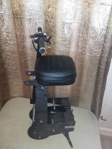

М-Велосипедист
Установлено сидение.
Не сидение а целый диван, толщина поролона 80мм.

Цитата: М-Велосипедист от 15 Нояб. 2021 в 10:49И сами видите, ваше представление о красоте, далеко от совершенства...
Только это ваш драндулет, а не мой и представление тоже, соотвественно, ваше.
Цитата: М-Велосипедист от 15 Нояб. 2021 в 11:52
Об этом и речь...
Конструкция должна быть функциональной , надёжной и удобной для потребления, без всего этого розовые бантики не имеют никакого смысла...
Под функциональностью Вы понимаете и возможность цеплять за всё подряд красивыми гостовскими шестигранниками?
Jones
Об этом и речь...
Тогда она должна подразумевать регулировку под рост наездника, подвеску, не иметь консольного крепления колеса, корпуса из листового железа, которому жесткость придают болты и не закрываться на замок- стяжку. Она , может быть, в этом случае будет надежной и функциональной. А потом еще бантики для красоты. А тут ни бантиков ни всего остального. И вес, как у двух самокатов с лучшими ходовыми характеристиками. Уже подумали, кстати, как эту €булду по лестнице вверх затащить, например на станции Автово, если уж Вы настаиваете на использование оной совместно с метро.

Вот именно потому, что на моем драндулете и табурете консольное крепление,  я знаю, какие с ним возможны косяки, как оно должно выглядеть и как не должно. Тут же явно не Дукатти и даже не g-booster. Зачем закладывать изначально в конструкцию такое стремное место -хз.

Цитата: Jones от 15 Нояб. 2021 в 14:01знаю, какие с ним возможны косяки
Консоль -- это балка с шарниром на конце, а второй конец -- свободный. Тут формула из сопромата с длиной балки в кубе в знаменателе. Ну, конечно прочностные характеристики металла и его закалка, состав и т.д пока не учитываем. Даже китайские валы для японских движков типа минарелли выдерживает до 150+ кг на ось. И не ломаются. А какие еще косяки с консолью могут быть?

freeznah
Цитата: xdforce от 15 Нояб. 2021 в 14:10Даже китайские валы для японских движков типа минарелли выдерживает до 150+ кг на ось
а как насчет резаного лазером пластилиниума, к коему они крепятся?
Если в двух точках -- ничего им не будет.
М-Велосипедист
Цитата: Jones от 15 Нояб. 2021 в 14:01Зачем закладывать изначально в конструкцию такое стремное место -хз.
Заднее колесо двух опорное, переднее в данном варианте консольное, поскольку оно дешёвое и быстродоступное - популярная запчасть.
Переднее мотор колесо двух опорное установить легко - это не является проблемой и не потребуется менять конструкцию самоката, просто изменится вилка.
