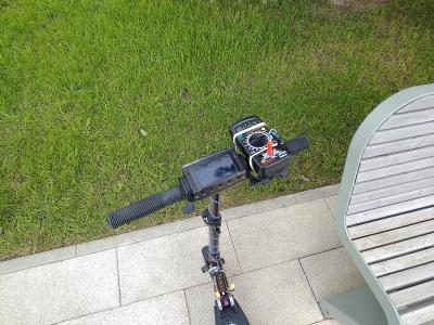

Евгений621
Полез ставить батарею на место, нашёл повреждение провода мотор колеса. И не похоже, что из-за трения, оплётка просто лопнула.
Подмотал изоленты.
Не знаю как в других самокатах, но в s1+ реально очень мало места в деке. Уложить провода так, чтобы крышка деки на них не давила при закрытии - это непростая задача.
Я сейчас сделаю глупость и выложу фото того, как я их там уложил. Но знайте, как бы ужасно это не выглядело это лучше чем было с завода. На заводе вообще не парились, просто комок проводов посильнее придавили крышкой, и закрутил болты, жаль что не сфотал это безобразие.
