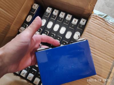

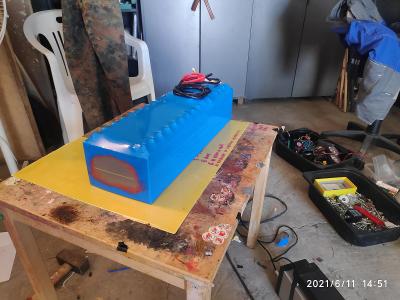

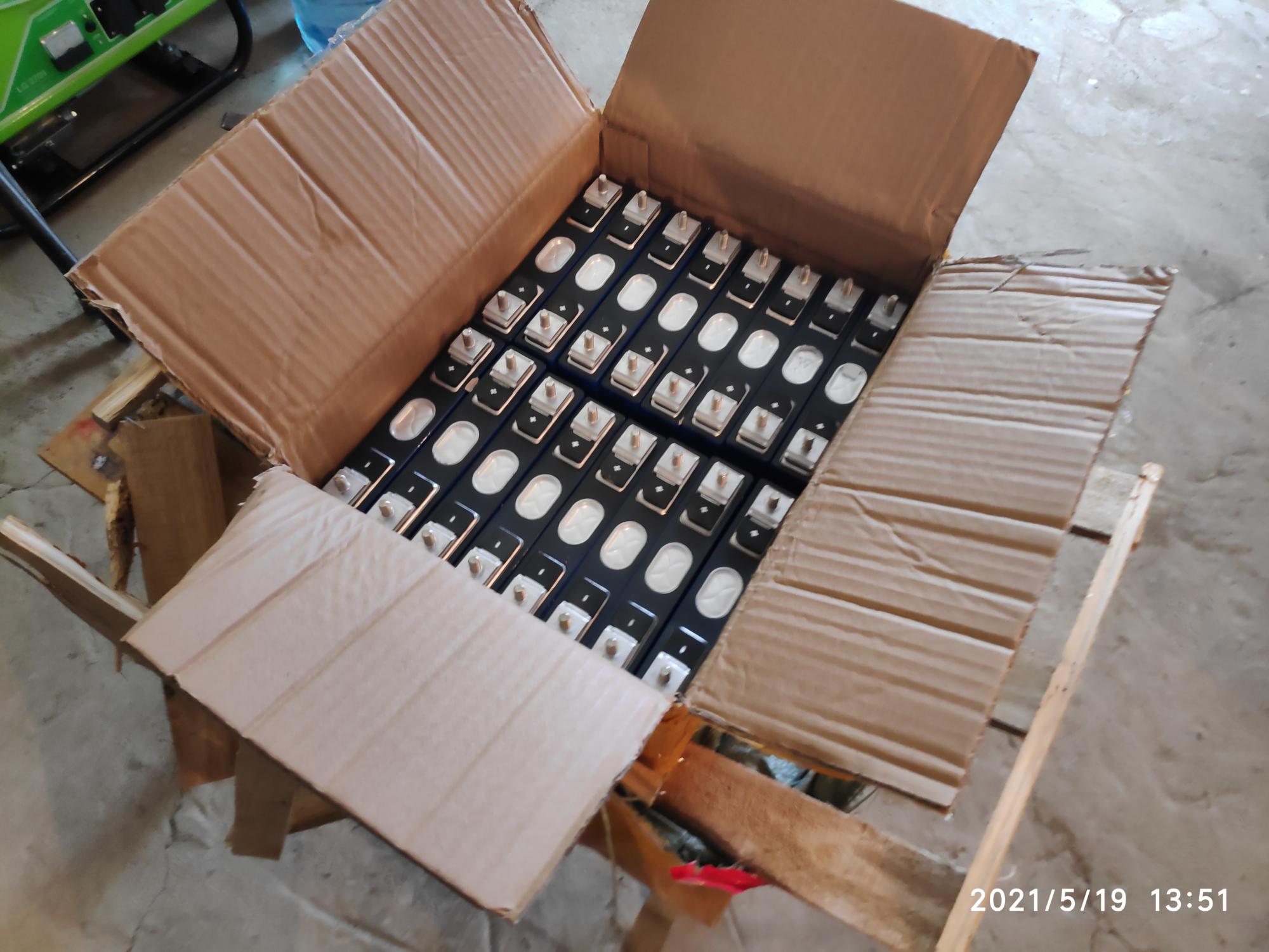

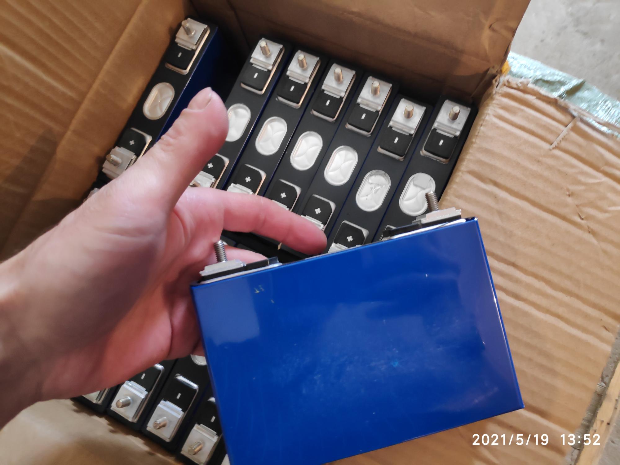

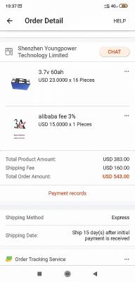

Буду отписываться по элементам Catl 60A
Брал на Али Бабе.23$ за шт  +8$ шпильки и перемычки.
Конфигурация 16s1p 60v 60ah

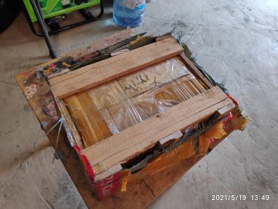

Приехали в двойном упаковке
Почти повреждения не было .

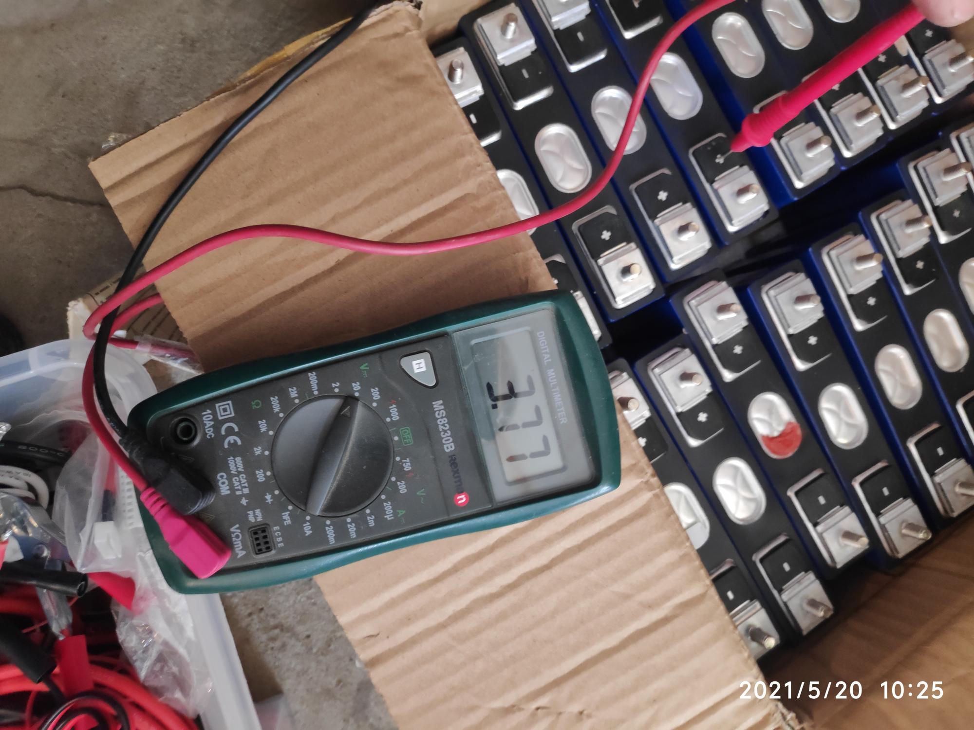

По поводу оригинальности сказать не чего не могу
Сопротивление было 066-077

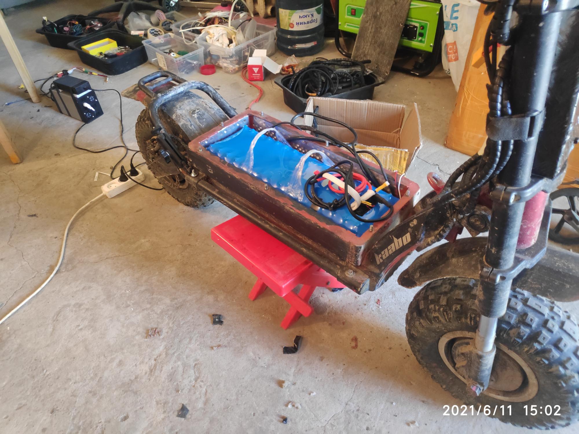

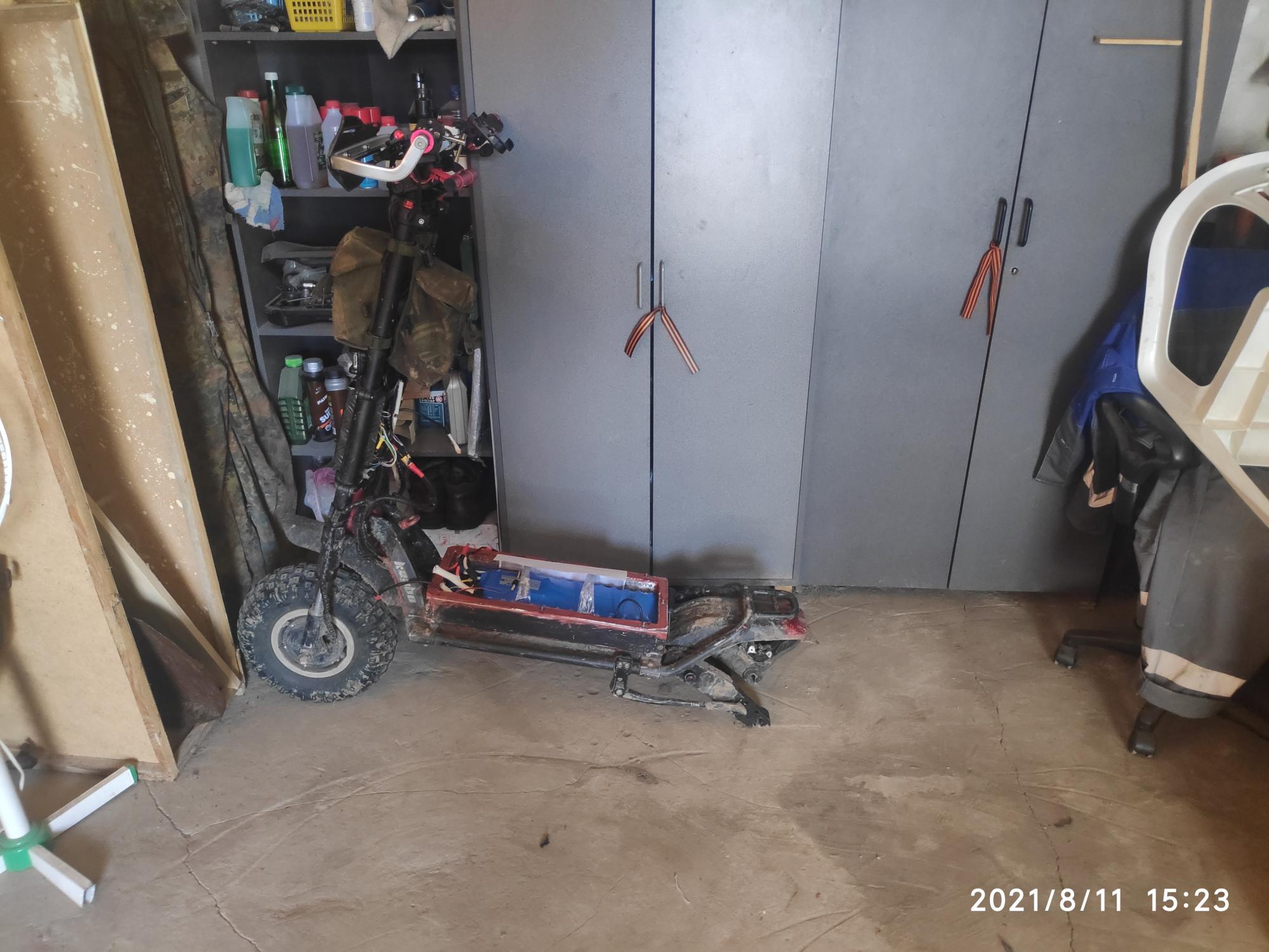

Использование
На Kaabo Wolf Warrior с  моторами 3000W обмотка 13х5, 65мм магниты

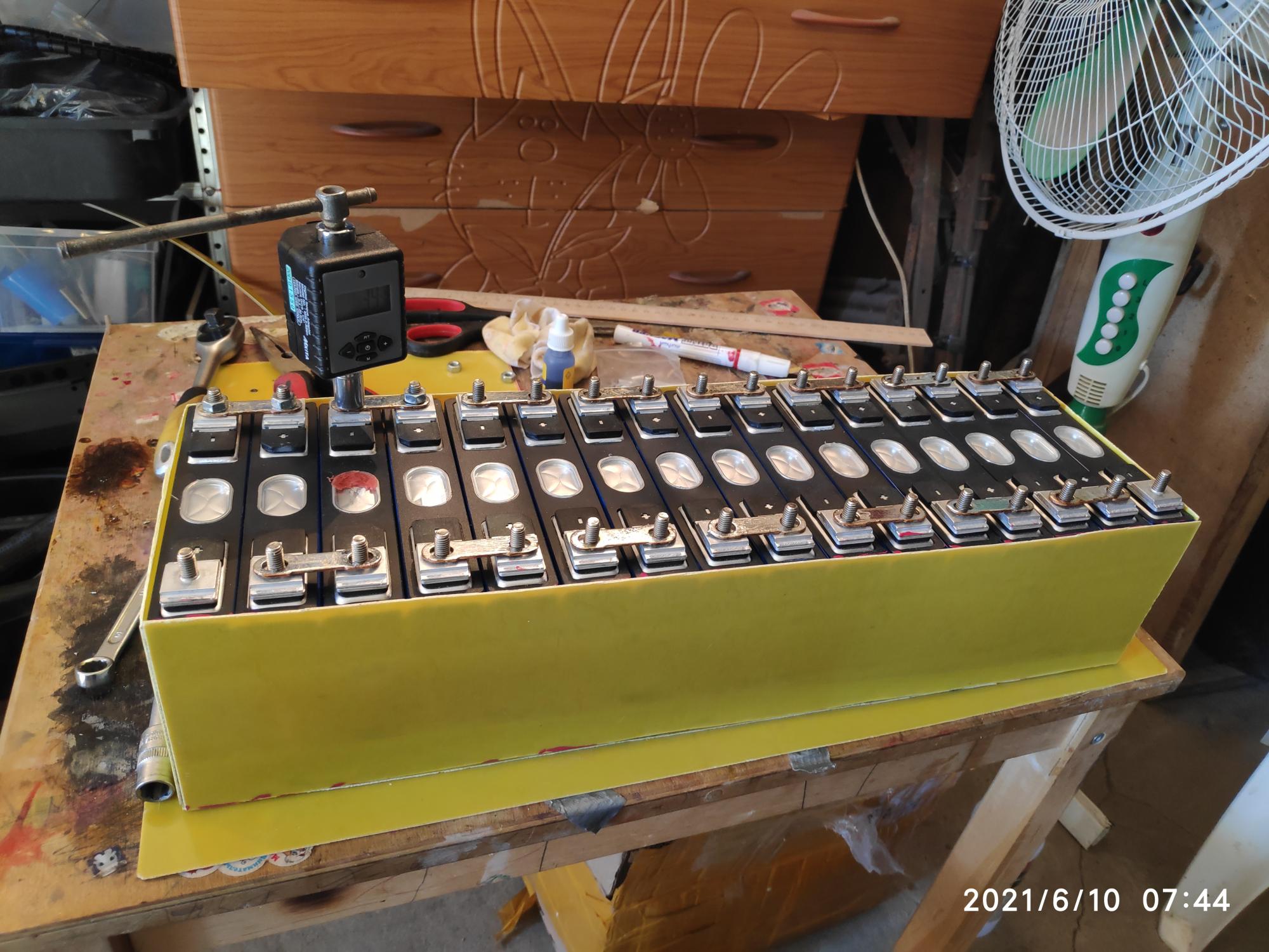

andreyttg
По поводу усилия затяжки шпильки
Затягивал с усилием 10н/м но попалась одна шпилька ее стало проворачивать на 6н/м
Вовремя заметил и остановился.
От 6н/м внимательно  !

Stanislavchik
сколько весит банка?
andreyttg
Не взвешивал сам .
Информация с Али Бабы
950гр

Немного  отбаллансировал

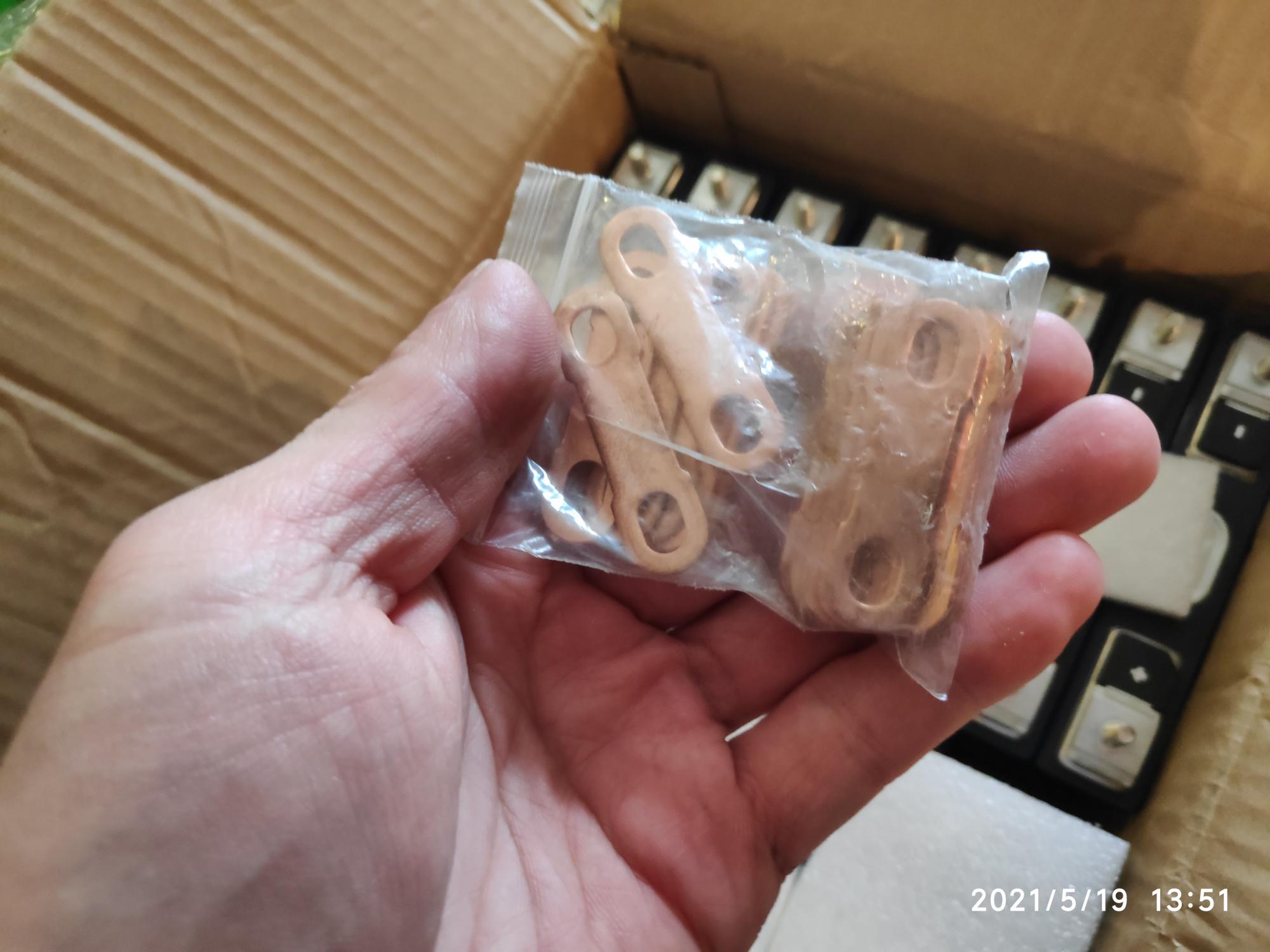

Положил продовец по просьбе .
Медь .  Качество х.з ,по весу как медь )
Я просто их залудил .
Так как при присоединении оказалось что поверхности у площадок плат не совсем ровные и будет не полное прилегания ориентировочно 0.3мм или того ...
Этот зазор я конпенсировал пайкой
При затяжке визуально зазор исчез.

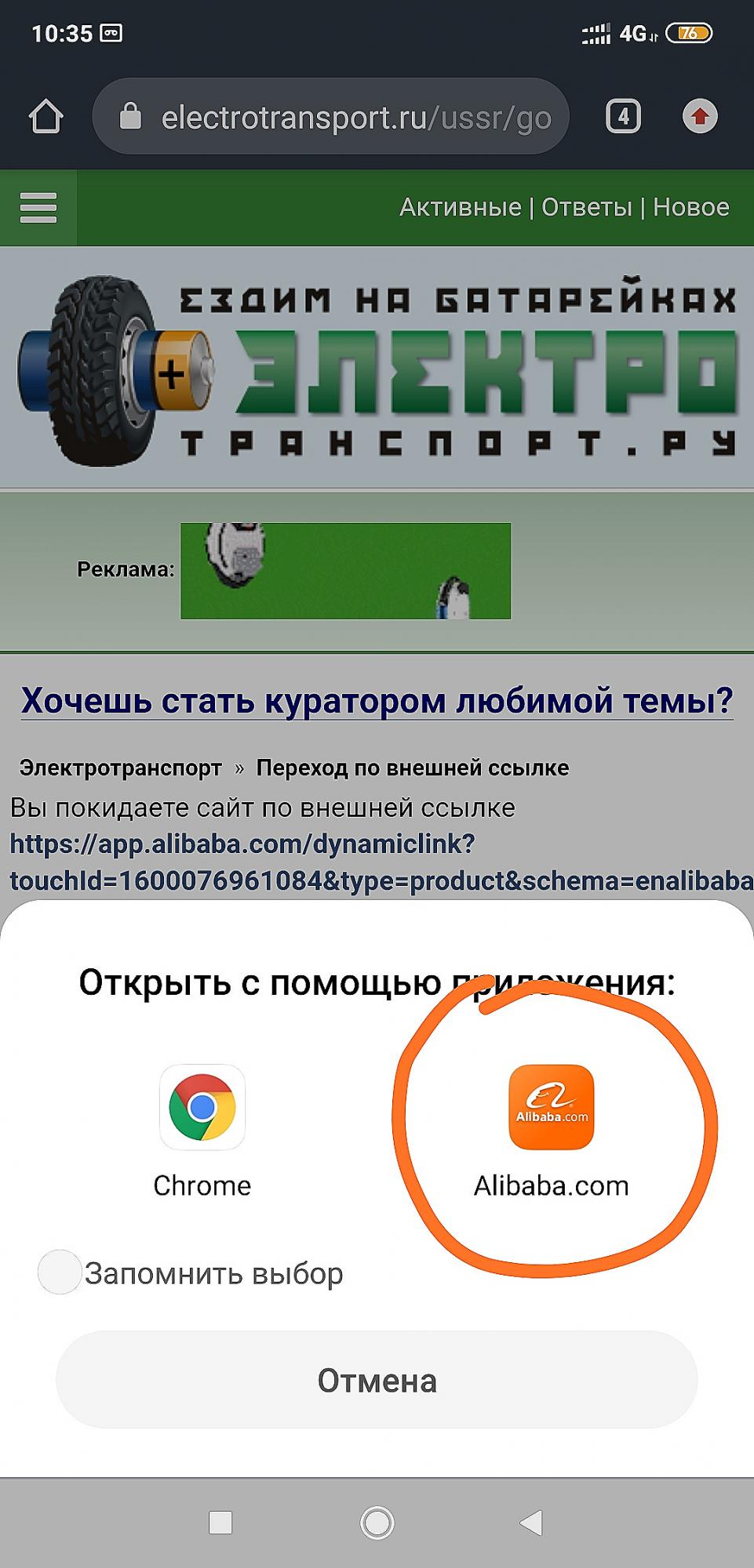

Mr.ecofriend
[user]andreyttg[/user], сколько вам обошлась доставка? Ваша ссылка не работает, можете скинуть ещё раз ссылку на продавца?
andreyttg
Регистрация есть на Али Бабе ?
Может из этого .
Ссылка работает все нормально. Проверял

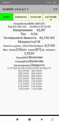

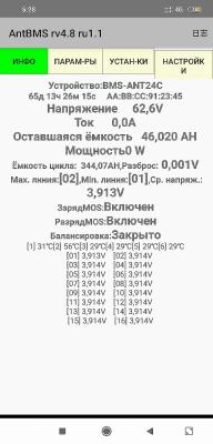

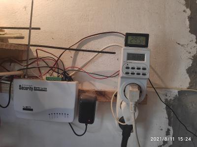

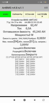

andreyttg
#15
Температура и состояние ячейк месяц прошел .

alexandrFox
Может из этого .
Мотор колесо ещё не приехало
Придется в августе тестить ,так как еду в командировку.
Оставляю на месяц с таким  данными.
Блин у меня тоже не открывает. Хотя зареган. Можете еще раз ссылку кинуть. На сам магазин что ли, раз на сами кирпичи не открывается..
