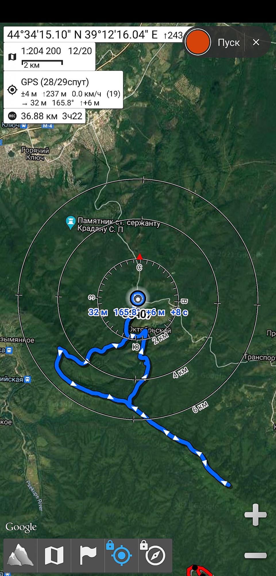

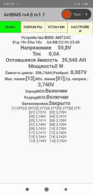

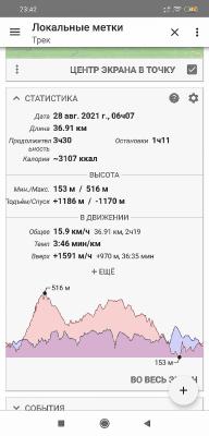

andreyttg
#33
Расход в горах... :pardon:
Моторы 3000w. 13x5.
Настроики 120А зад .
Перед 60 А.
Не экономил .
Kaabo Wolf Rus  🇷🇺
В Телеграме
andreyttg
Оставил на хранение  06.09.21  с такими данными, не успел выкатать до 50%
В конце октября  прилечу посмотрим что будет.
