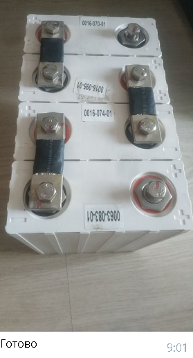

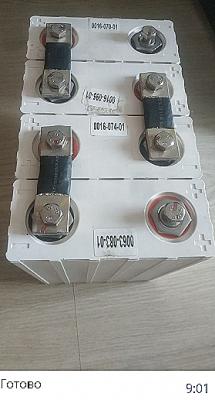

Цитата: Denzel Motors от 02 Окт. 2021 в 12:31
Не хочу ни кого огорчать, но это не CATL.
Сейчас в Китае я знаю несколько заводов которые производят призматики.
CATL является одним из самых дорогих.
Мне в обще этот бизнес не очень пока понятен. Как там вме происходит. Но мы пробывали работать с CATL , не получилось. Слишком дорого. Как на рвнок попадают не дорогие ячейки сказать трудно, но есть версии.
1. Это не заводская ячейка. Сейчас кроме заводов еще небольшие цеха их производят (качество вме равно не плохое)
2. Заводы не делают ячейки просто для рынка в никуда. Они их делают под конкретные заказы. И эти заказы очень большие - это для автомобилей. И никакой магазин на алибаба или таобао не сможет разместить заказ на заводе. Завод просто не обратит на них внимание. И вот одна из версий это те ячейки которые не прошли контроль качества выкидывают на рынок в розницу. Т.е. они не плохие. Просто требования внутреннего китайского рвнка достаточно высокие. Даже где небольшая царапинка - уже бракуется. Машины продаются с гарантией на три года минимум, а есть и на пять леь на батарею.
И еще немного из нашего опыта.
В этих размерах самое большое по емкости что мы встречали (заводского) это 52Ач.
При больших токах 3С они могут раздуваться, работают, без проблем, но - если ячейки были соеденены жестко не гибким проводом то могут разрываться соединения из за раздувания.
Нам завод дает эти ячейки под гарантию при использовании 2С (постоянный максимальный ток).
В первом сообщении я этот момент указал
Пусть и не красавица но она мне нравиться )
К 21700, и 18650 нет желания возвращаться после них  , проста сборки и ТД
Будем смотреть по ходу эксплуатации как и что
По поводу перемычек принял к сведению ,под зазоры есть достаточно ещё  места в деке
В плане потом сделать раздербан и осмотреть что стало .

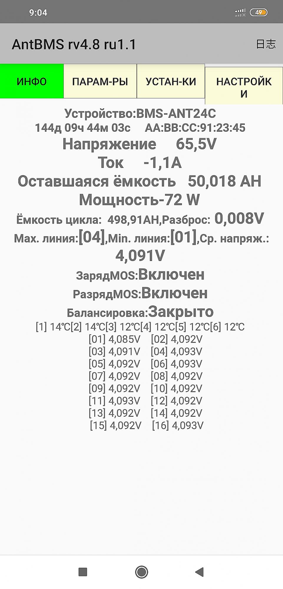

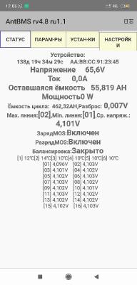

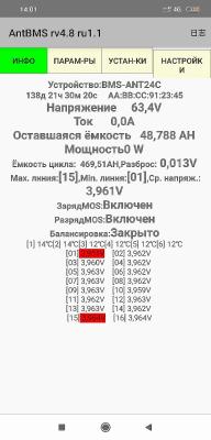

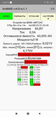

andreyttg
#39
Цитата: andreyttg от 02 Окт. 2021 в 09:02
Оставил на хранение  06.09.21  с такими данными, не успел выкатать до 50%
В конце октября  прилечу посмотрим что будет.
Прошло 45 дней .
Такой расклад получилось
Температура от 30  до этих значений

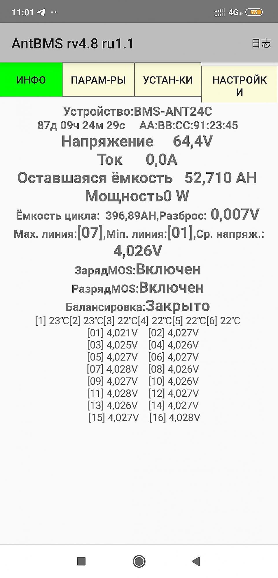

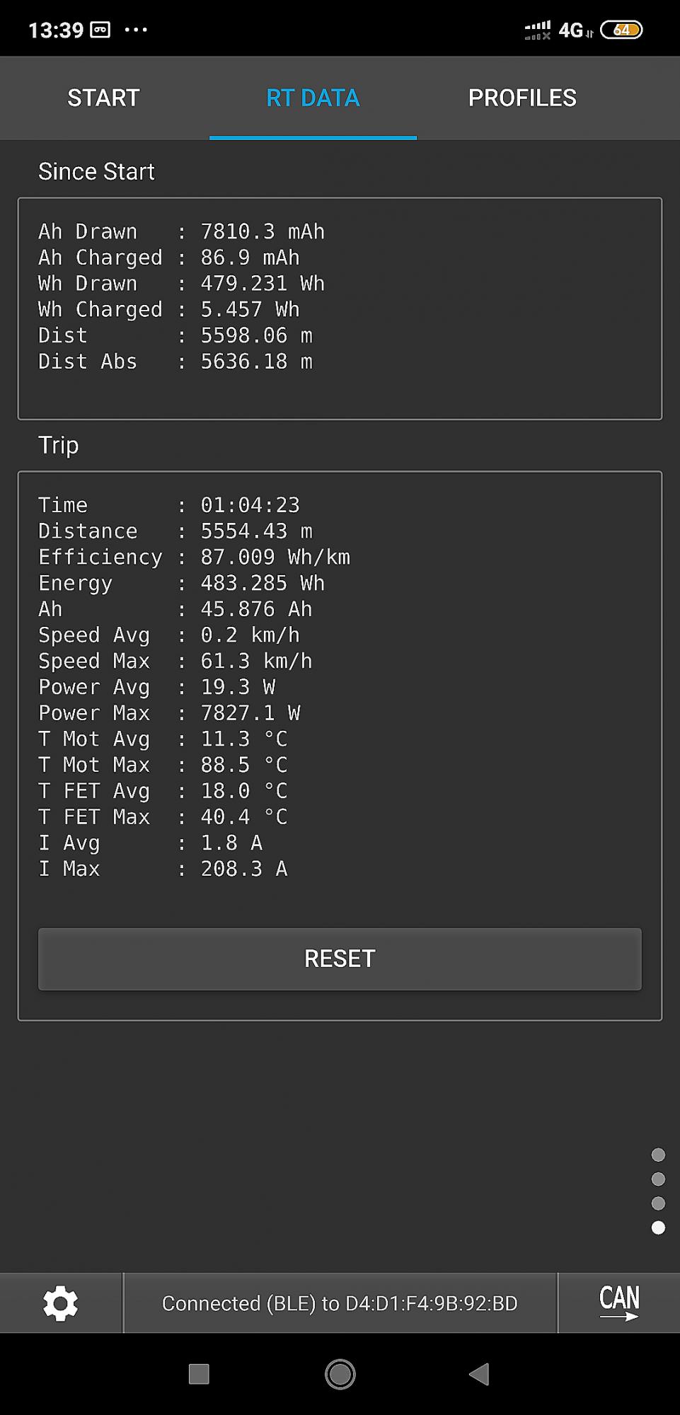

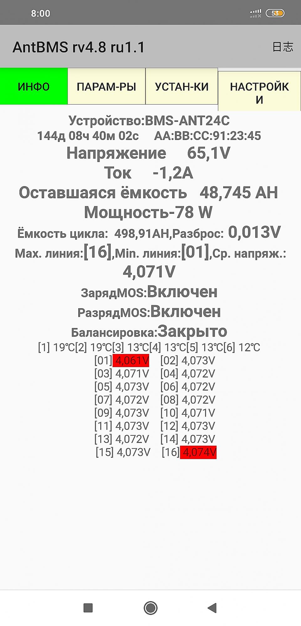

andreyttg
Катаемся в горах расход оретировчно 1Ач на 1км
После 11км пробега в горах
Kaabo Wolf Rus  🇷🇺
В Телеграме

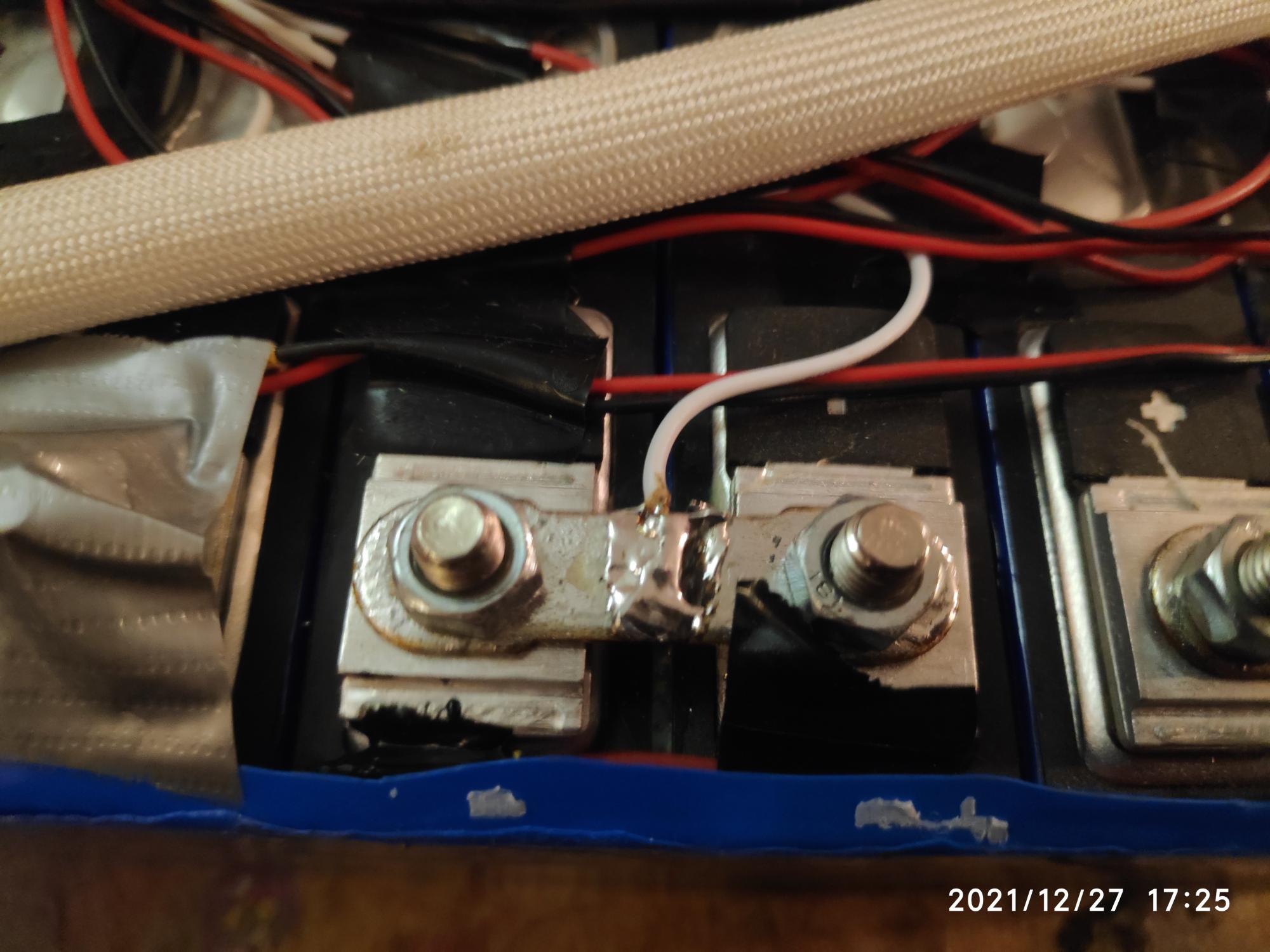

Раздербанил верх батареи для проверки
Все на своих местах. Перемычки также затянуты.

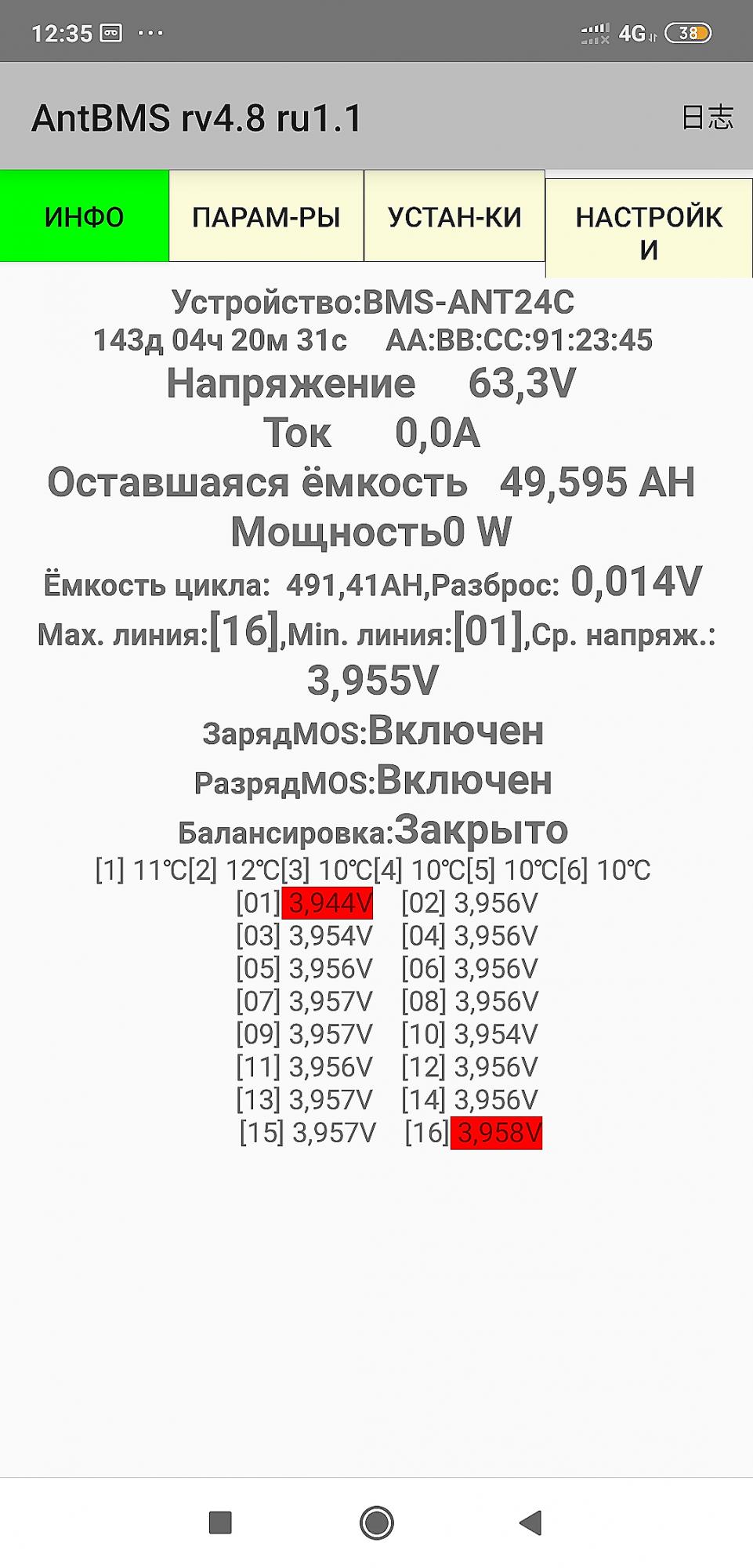

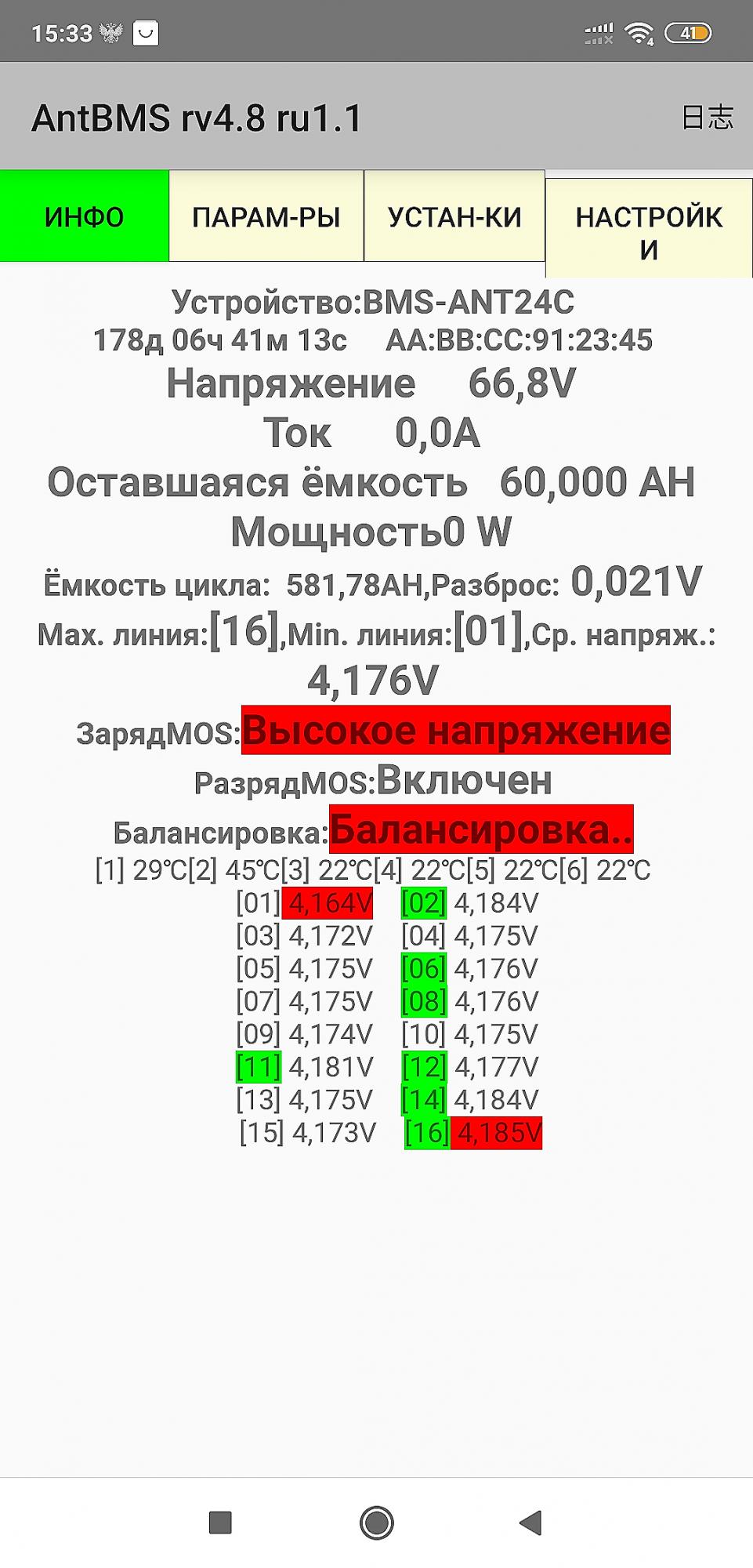

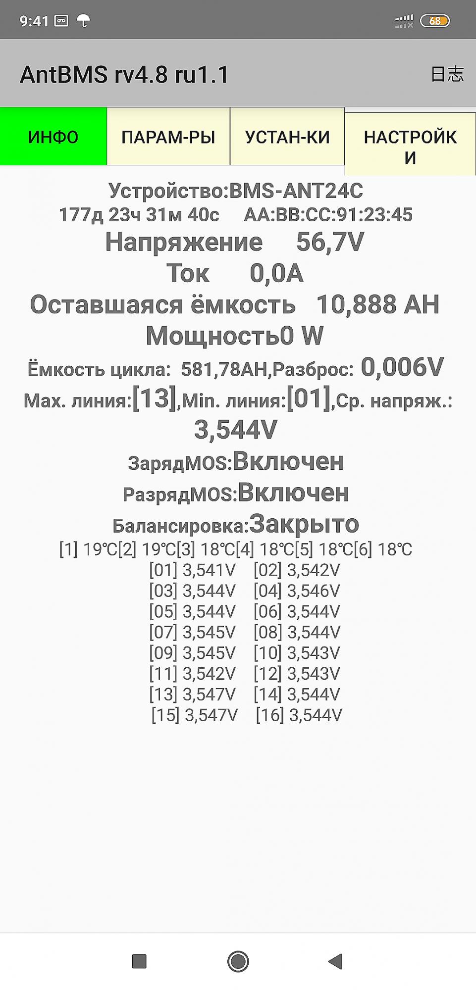

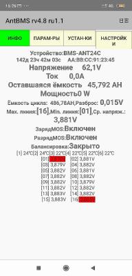

andreyttg
Оставил с таким параметрами на месяц .
Kaabo Wolf Rus  🇷🇺
В Телеграме
andreyttg
Прошел месяц
Что имеем )
Kaabo Wolf Rus  🇷🇺
В Телеграме

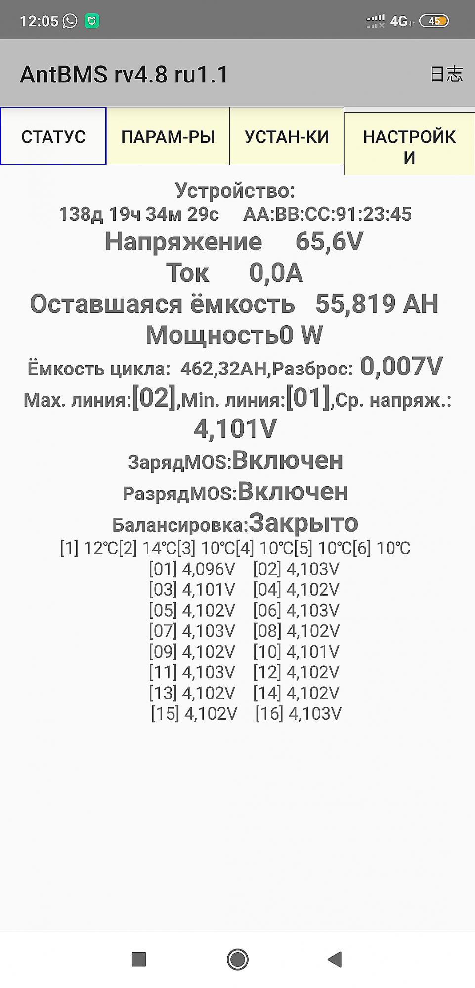

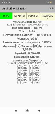

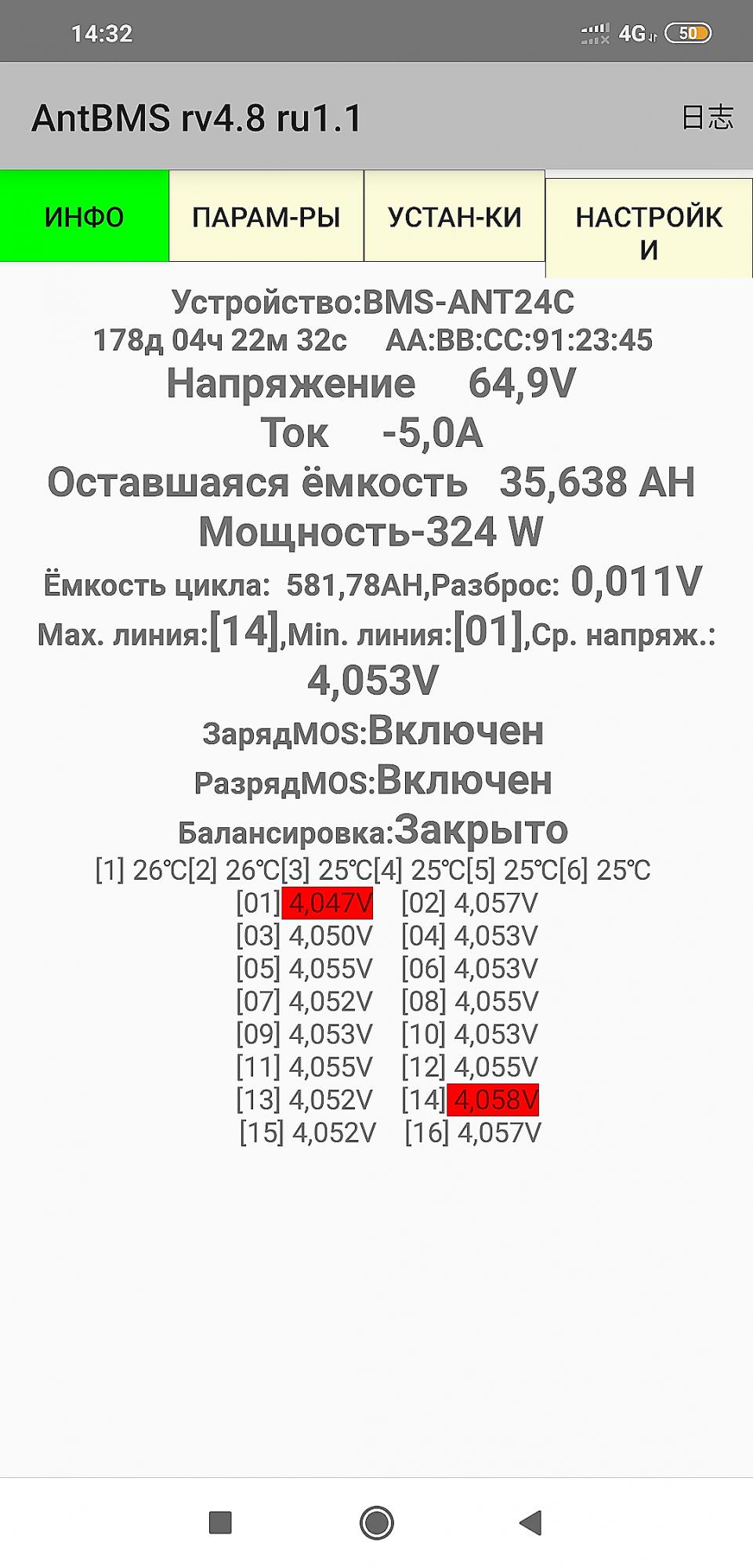

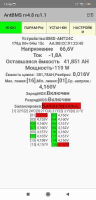

andreyttg
Один раз сгонял в лес .
Интересно что в процессе зарядке балансировка не включалась.
И после поездки.
Kaabo Wolf Rus  🇷🇺
В Телеграме

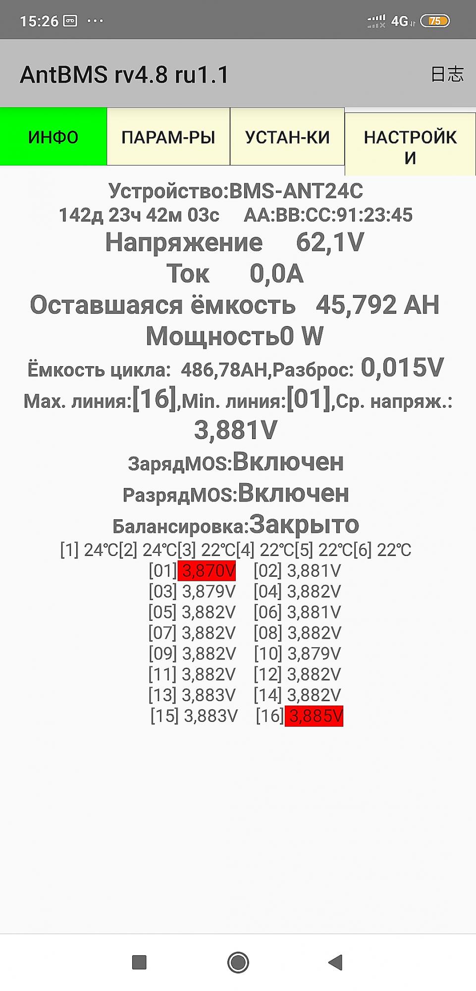

andreyttg
Немного ездил по возможности.
Показатели такие .
Kaabo Wolf Rus  🇷🇺
В Телеграме

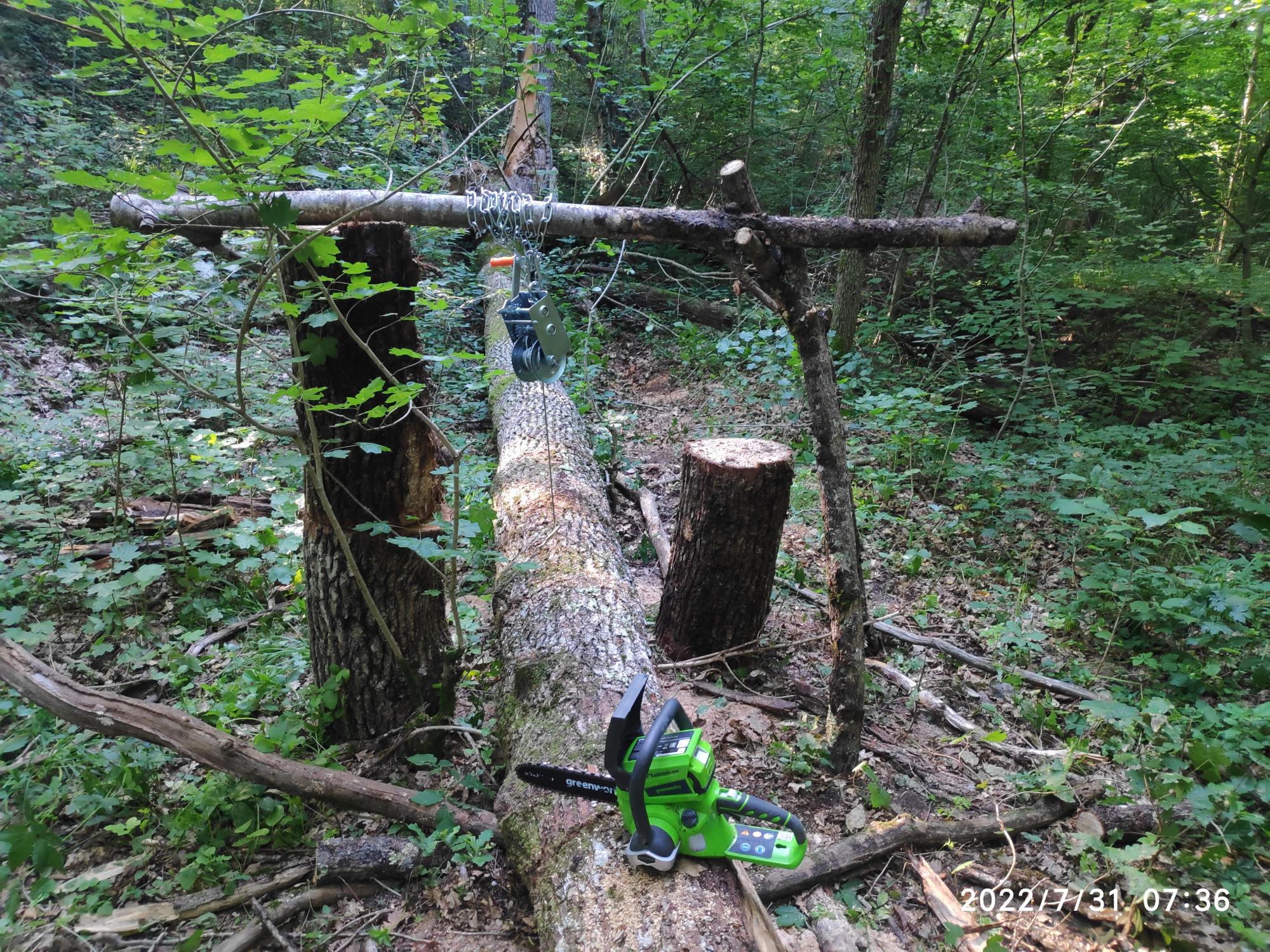

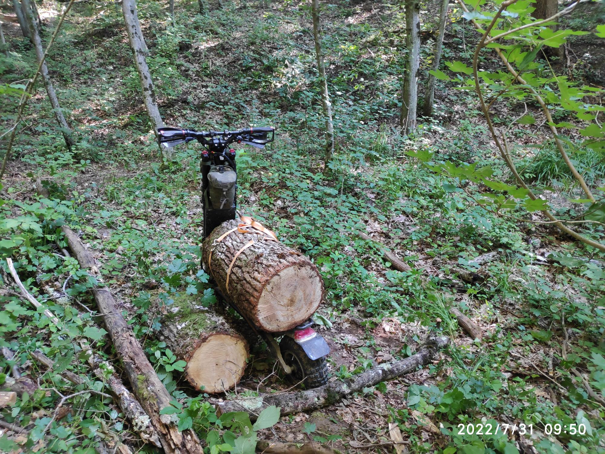

andreyttg
Расход в лесу на кирпичах и состояние  )
Руками не поднять. Только накат .
Kaabo Wolf Rus  🇷🇺
В Телеграме
sdenis2017
Ясень пилите?!
andreyttg
Берёзу )
По второй фото   видно что срезало его
После урагана
А так это дуб .

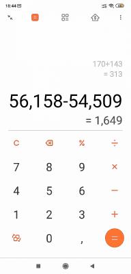

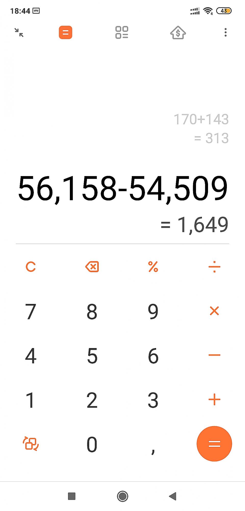

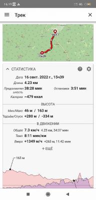

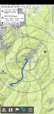

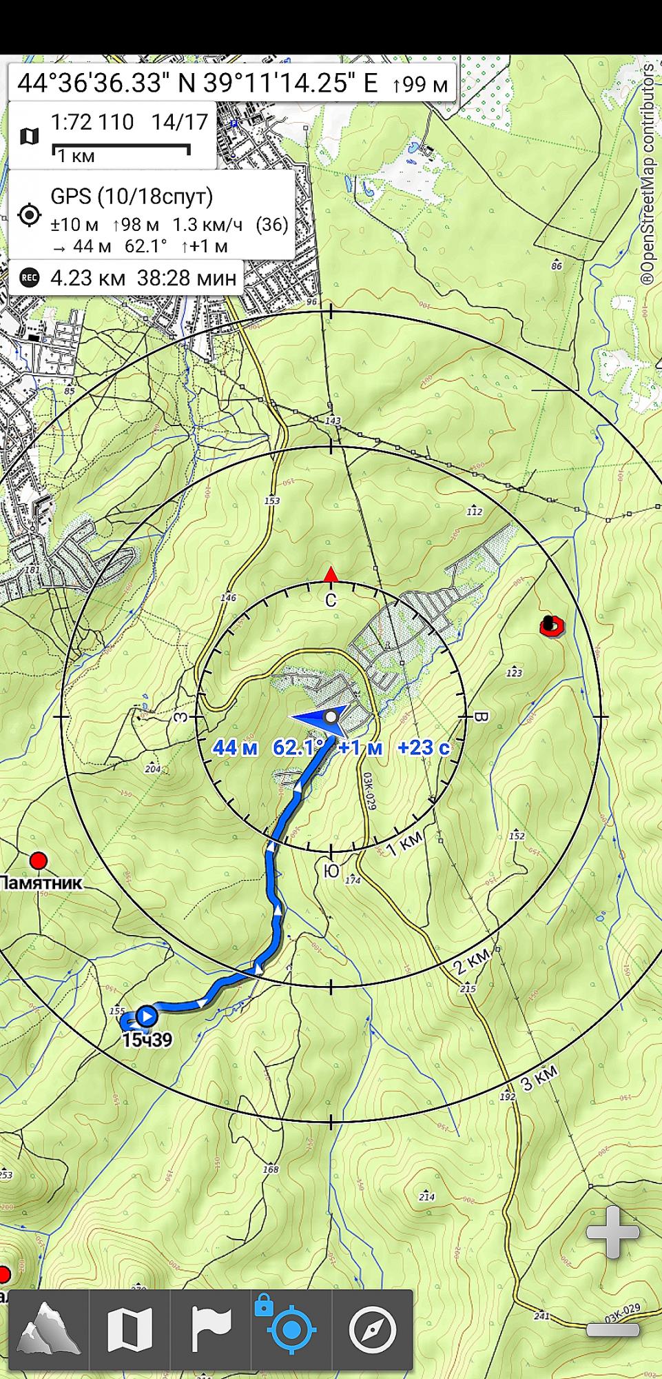

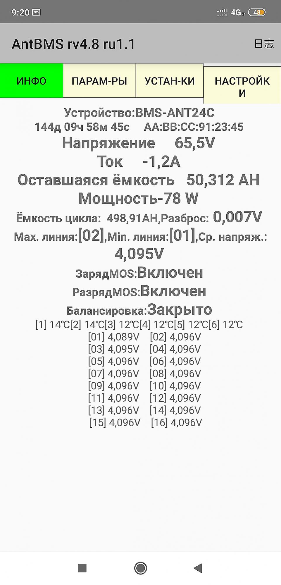

andreyttg
Дополнительные сведения.
Стоял месяц .
Показания
Вчера поставил на зарядку
Разрядка и После зарядки
Оставил на ночь
утром .
Проехал по лесу 8.5км (трек в одну сторону .
Дорога сушь расход смешной .
Весной на этой дороге было 1Ач на 1км дороги .
А сейчас 1.6Ач на 8.5км
