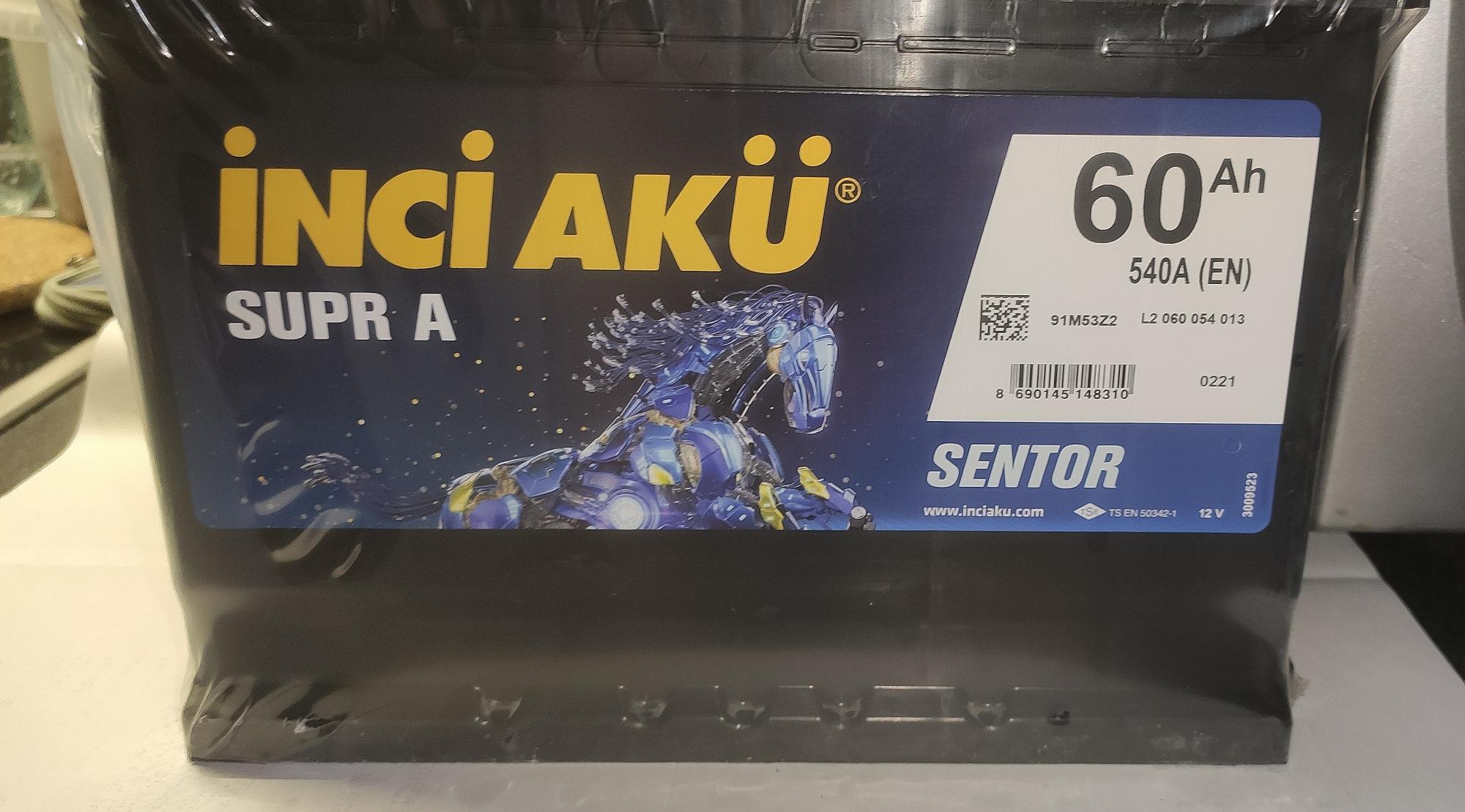

Всем привет!

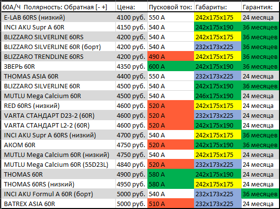

Являюсь счастливым пользователем Бережка V1 на Вымпеле-57 , CTEK MXS 5.0 и ZKE Tech EBD-A20H. И вот, сдавая 7Ah аккумуляторы от ИБП (довез таки за 5 лет) в одном из филиалов и решил приятелю купить аккумулятор. Так как покупка была спонтанная, гугления до покупки не было и поисковой фильтр на сайте продавца был установлен [b-b]следующим образом.[/b-b]. Это я смотрел прям там на месте.
Сделал сводную таблицу:
Продавцу был задан просто вопрос "Какой бы вы купили себе аккумулятор за +-4000р.?" Был посоветован  INCI AKU Supr A 60R 540А за 4150р. и соответственно куплен.

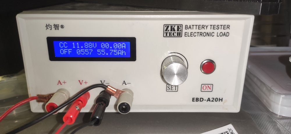

Покупка была аккумулятора для автомобиля друга. Но т.к. ему не горит, я его взял на дозарядку, замер ёмкости и Бережную дозарядку до готовности Бережком V1. Бережок, после теста вилкой при покупке влил где-то 2,5 ампера. После этого аккумулятор отдохнул 8 часов и утром был поставлен на разрядку. Так как я полагал, что отдача ёмкости будет в районе 60 Ампер, то графики не делал. Оказалось зря. Так как в итоге получилось, что аккумулятор отдал за 9 часов 17 минут 55.75А/ч. С учётом того, что он был свежий, произведен в феврале 2021г, у меня возникли резонные сомнения в его качестве и вообще возникло недоумение. 58Ампер я ещё ожидал, но не почти 56А/ч в тепличных условиях.
Переметры разряда для 12В аккумуляторов у меня обычно разряд 0.1С до 10.50В

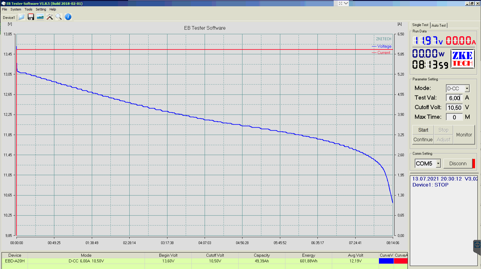

После этого аккумулятор был подключен к бережку, который целый день, до зеленого диода заряжал аккумулятор и отдал, включая несколько часов "хренения" 62 А/ч. По моему опыту мне этого показалась мало. Я подготовился к не хорошим результатам. И, к сожалению, они подтвердились и это после Бережка! Разряд за 8 часов 14 минут. Стартовое напряжение 13.6В, среднее напряжение 12.19В, отданная энергия 601.88 Ватт, и отданая ёмкость всего 49.39А/ч!

3. Менять ли указанного пациента, и если менять, то на какой из вышеуказанных в таблице. Условия задачи в принципе есть. Но меня просто бесит подход продавца и поведение аккумулятора, которому только 6 месяцев исполнилось. Благо 3 года гарантии, но что-то у меня возникает ощущение теперь, что он больше 3х лет и одного месяца не отработает...

Alex_Soroka
INCI AKU Supr A 60R 540А - это дешовый Турецкий АКБ для старта мотора в автомобиле.
1) Никто вам не обещал при этом его полную емкость.
2) перед покупкой надо было взвесить АКБ, сразу бы все поняли, чтобы потом не писать сюда посты  ;-)
3) Ответ Продавца очень даже информативен и точно отражает ситуацию с дешовыми стартерными АКБ. Вам точно описали куда вам идти  ;-D и что делать.
Данный "класс" (дешовости) АКБ точно соответствует задаче "запустить мотор автомобиля", причем не русской зимой  :-) . Про какие-то "амперчасы емкости" и то что эту емкость АКБ должен отдавать и сколько раз - НИ СЛОВА не написано в ответе.

Это все зарядное барахло вам не поможет  :hello:
P.S. И судя по графику разряда, этот АКБ недоформован(намазки) уже с завода.
Все ваши танцы с зарядом и КТЦ только усугубят ситуацию, если его вес(АКБ) не соответствует 16.5кг хотя-бы.
Все чего вы достигнете это (возможно) доформовка пластин но скорее всего, при глубоком КТЦ , вы просто убьете этот АКБ вообще.
