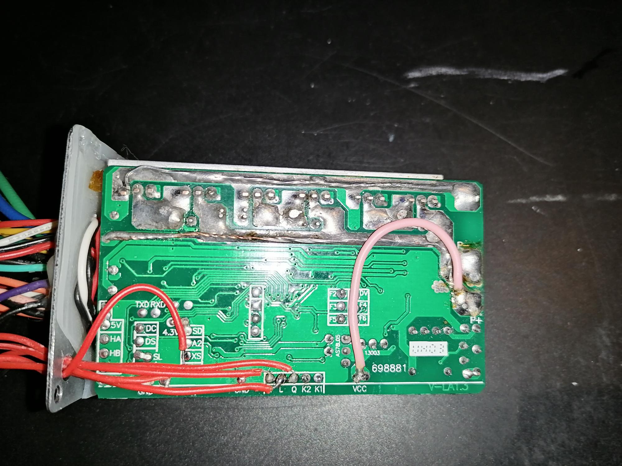

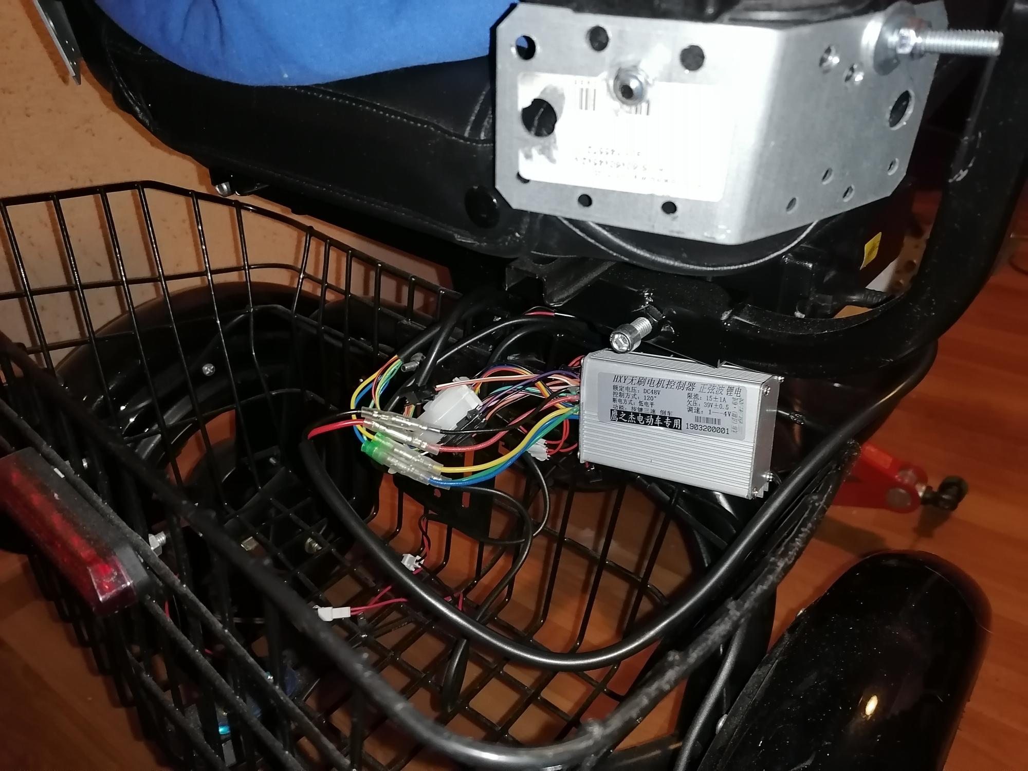

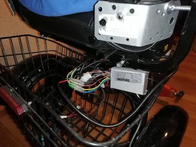

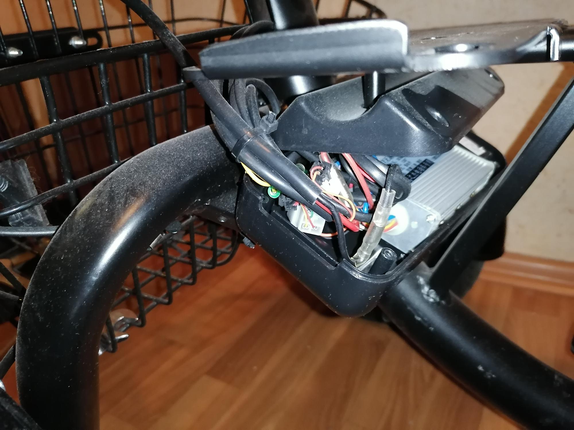

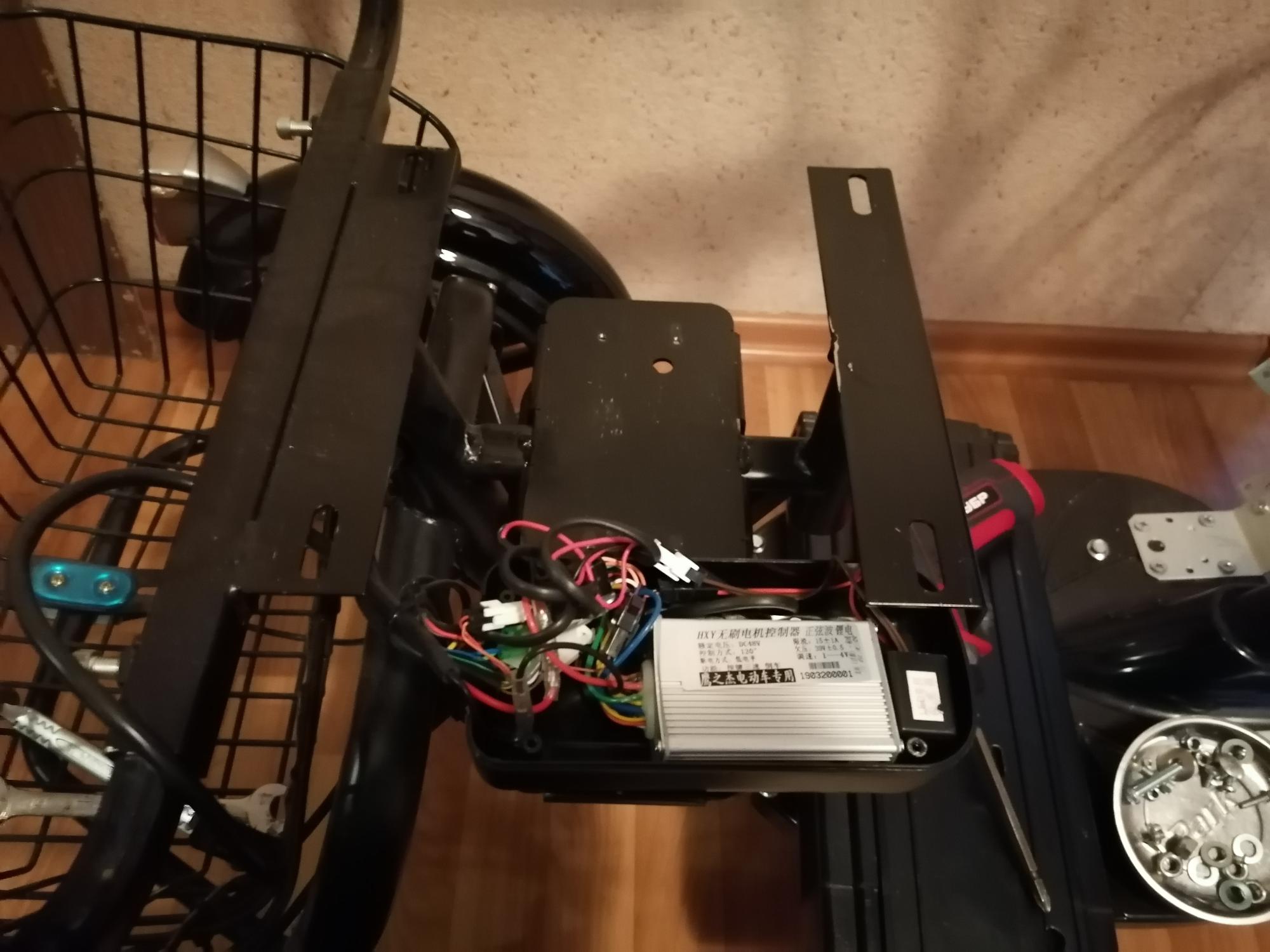

Цитата: okolov от 13 Сен. 2021 в 16:39Вот он под сиденьем в пластиковой коробке, всё в куче и ни какого охлаждения.   Видно на 21 секунде.
Но. Вы вроде бы оставили его там. Только. термопастой смазали. Пока контроллер трогать не буду. есть срок гарантии.
Макс. хочу снять корзинку заднею. а то бутылка 5 л с водой не поместится. Думаю купить \ когда освою жучок и смогу выезжать в хоз. магазины\ покупательскую корзину на 20 л. Как переместить на ее фару. что стоит на корзинке  задней у жучка. Приметила. когда на тормоз нажимаю. то она загорается. Связана с контроллером?  Фотографии для сравнения.
Я пока поставил его в корзинку, для лучшего охлаждения, потому что прокачеваю его.  :exactly:
Просто, она на двух болотах.  :ку:

Цитата: okolov от 21 Сен. 2021 в 22:10Просто, она на двух болотах.
:eureka: ;-D
Это понятно. спасибо. А не подключена фара к контроллеру. Ведь. когда нажимаю на тормоз. то она загорается.  :bw:

Цитата: Uzer-cyclist от 21 Сен. 2021 в 23:11
:eureka: ;-D
Подключена, но это не помешает её перемещению на длину провода. :ку:
Воть. а то "Просто, она на двух болотах. "  :neg:  Надо будет разбираться тогда в тех проводах.  :dance: Где отсоединить контакт у жучка - корзины и как присоединить к новой. :eureka:
okolov
Отсоединять не обязательно, открутите от корзины и фара будет болтаться на проводе. :bw: А затем прикрутите к новой. А что бы отсоединить, вам придётся открывать коробку под сиденьем, где контроллер, вам это надо? :facepalm:

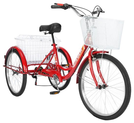

Не дёшево, да и укомплектовать их, будет столькоже. Моё мнение, проще купить старый трёхколёсный велосипед, типа арлёнка. Пару б/ушных гироскутера и контроллеры с ручкой газа. Всё вместе обойдётся, приперно, в тысяч 15. :ку:

Тогда вам нужен такой вариант, сиденье только поменять. :ку:
Цитата: Uzer-cyclist от 30 Апр. 2022 в 00:18
Так есть Жучок и в принципе получится из б\у велосипедов. он.
Вот из него, я и делаю вездеход.  :pardon:
