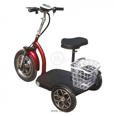

Здравствуйте. У нас опять жара :( Вечером порасспрашиваю у Вас и свое "ноу - хау" предложу.  :eureka: Случайно увидела в интернет магазине Москвы электро самокат- фотку ниже размещу. Правда без спинки и АКБ свинцово - кислотный. Но. там большая скидка - 43 процента. Что скажите покупать или нет - не заморачиваться? Если покупать. то буду искать каналы. торопиться.

Цитата: Uzer-cyclist от 18 Июль 2021 в 10:40Случайно увидела в интернет магазине Москвы электро самокат- фотку ниже размещу.
Я бы такой охотно взял, как "конструктор".  Подобные трициклы имеют свои достоинства и свои недостатки. (у этого мне ровный полик нравится) Недостатки, впрочем, устраняются, Проапгрейдить "под себя",-  тоже не проблема (здесь, конечно извиняюсь, - гляжу со своей "колокольни")
А какая цена выходит? Просто,-батарею менять однозначно на литий (ну и сопутствующее),- может и не шибко выгодно.
Да, может оказаться,- на картинке одно, -а пришлют совсем другое, - обязательно уточнять при заказе. (имел печальный опыт :ireful:)

Цитата: Иван Сусанин от 18 Июль 2021 в 11:16Я бы такой охотно взял, как "конструктор".  Подобные трициклы имеют свои достоинства и свои недостатки. (у этого мне ровный полик нравится) Недостатки, впрочем, устраняются, Проапгрейдить "под себя",-  тоже не проблема (здесь, конечно извиняюсь, - гляжу со своей "колокольни")
Да, может оказаться,- на картинке одно, -а пришлют совсем другое, - обязательно уточнять при заказе. (имел печальный опыт )
Здравствуйте. Поэтому не покупаю товары на Али. для рукоделия. А уж технику и.. побаиваюсь. Люблю на зубок попробовать. АКБ думала менять на 48 - 20. литий. Правда не знаю какой  у "ларца" глубина у самоката. Насчет. большой площадки. согласна. Можно и на нее поставить покупки или пассажира \ питомицу\ посадить и поехать в "круиз". Насчет. ровности площадки. На одном из интернет магазинов прочла в характеристике. что имеет 14 градусов подъема. Думаю. что может поднять задние колеса. покупкой больших. Какие к нему подойдут и. что скажите ? Буду искать транзит из Москвы в Минск. Кота в мешке не хочется покупать. Цена - 27 000Р сейчас.  45 000 Р - было.  Посчитала около 42 процента скидка. На сайте был указан процент. сейчас. нет.

Цитата: Uzer-cyclist от 18 Июль 2021 в 12:17На одном из интернет магазинов прочла в характеристике. что имеет 14 градусов подъема.
Слышал отзывы,- на подъёме МК пробуксовывает, и велика опасность опрокинуться назад.  Но это плата за компактность. Не знаю, доступна-ли Вам возможность глубокой модернизации,- я-бы "плясал" от этого фактора. (а то получится,- то что для меня дело пары часов, для кого-то вообще окажется неосуществимым).

Цитата: Иван Сусанин от 18 Июль 2021 в 12:26Слышал отзывы,- на подъёме МК пробуксовывает, и велика опасность опрокинуться назад.
Об этом нюансе и хочу поговорить. Думала вечером. жарко у окна. Сейчас. кратенько напишу.  Помните может весы "уточка". Если был перевес. то тарелка падала- верхняя. Чтоб убрать этот наклон. Подумала. поднять задние колеса. побольше купить На руль  - не "рога" надеть железные кольца. Видела на Ютуб рукодельница показывала такие для рукоделия. Бывают разного диаметра и веса. Затем корзину дополнительную - такую как задняя. а  заднею оставлю.

У этого самоката удлинена база. Длина и ширина. На первой фотографии моего поста совсем маленькая база. Юркий. вот за эту юркость и плата - опрокинуться назад.

Цитата: Uzer-cyclist от 18 Июль 2021 в 12:38У этого самоката удлинена база. Длина и ширина.
Это хорошо.
Как Случайно увидела в интернет магазине Москвы электро самокат- фотку ниже размещу. Правда без спинки и АКБ свинцово - кислотный. Но. там большая скидка - 43 процента. Что скажите покупать или нет - не заморачиваться? Если покупать. то буду искать каналы. торопиться.
Это фотка моего скутера, даже цвет тот-же.  :exactly:
Спинку можно спросить отдельно.
