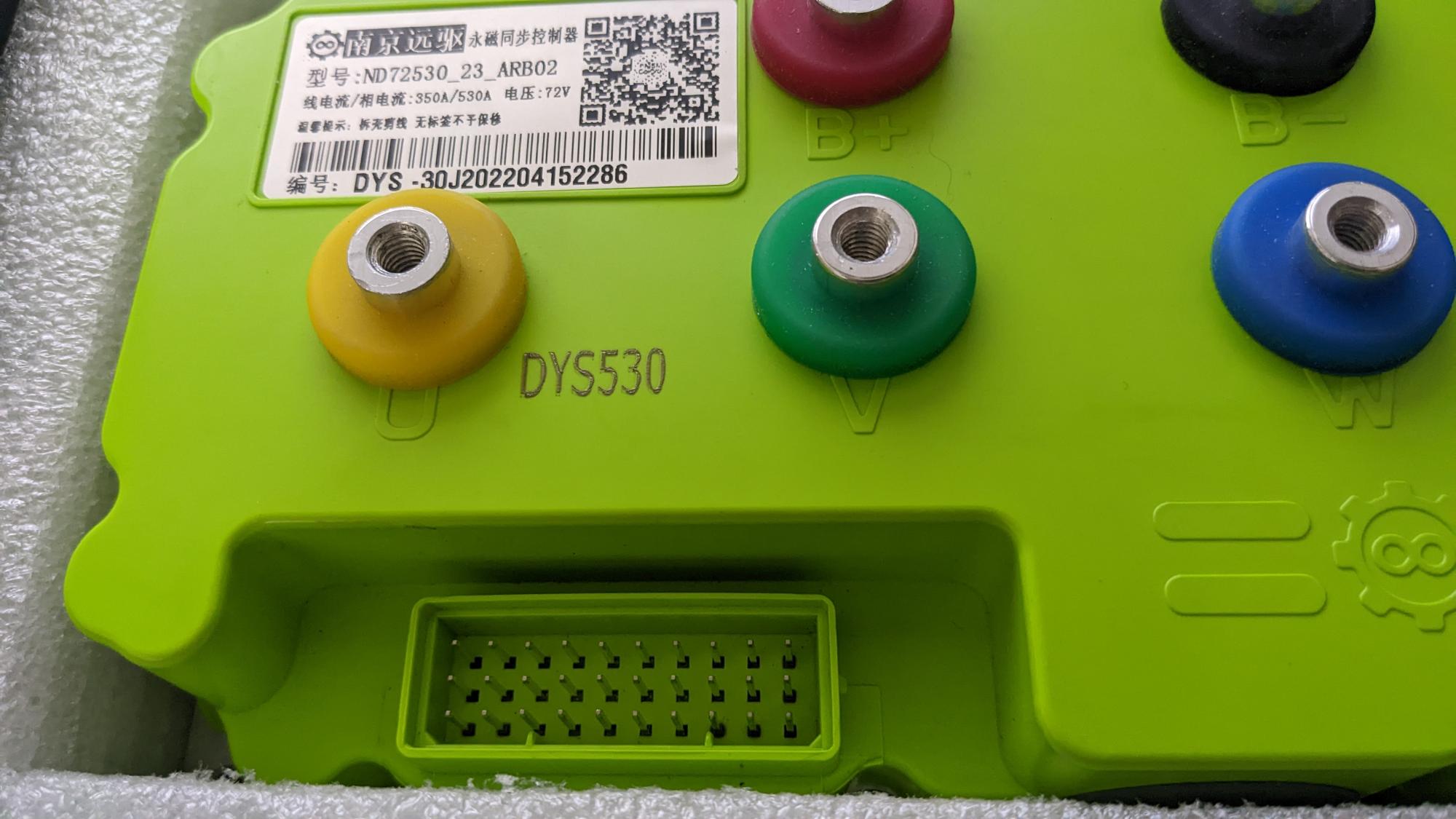

evg0111
Всем привет, купил на тао Fardriver ND72530 забыл посредника попросить проверить комплектацию и приехал контроллер без блутуза. На алике продают блутуз адаптеры какие то новые 22 года и старые, может кто подскажет какой мне нужен адаптер.

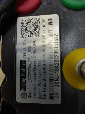

Alex84
Купил элмото с фабрики jose, контроллер fardriver бирка на фото, хотел прикупить бт адаптер, на алике нашел в трех разных  магазинах, причем в одном разные версии как выше писали, маркировку своего контроллера не нашел ни у кого из трех, походу эти контроллеры делает кто не поподя, отсюда вопрос чего производства мой контроллер, какой адаптер брать? Призводители dun electric и siaecosys(точно не мой вариант у них на бирках свой логотип),а dun electric ответил что подойдет, но я боюсь они так ответили лиж бы продать, сейчас еще с ними переписываюсь уточняю. Siaecosys пока ничего не ответили. Короче фото не дают прикрепить, че надо сообщения набивать, сколько?

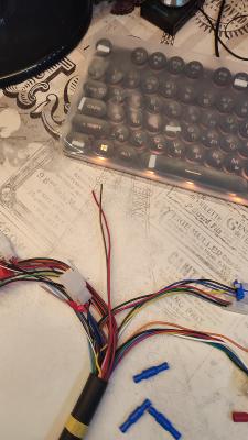

Пёс электрика
Сейчас разбирался с проводами от фарика,так как буду свои клеммы ставить,все ясно,но остались 2 проводка непонятных,просто без фишек.На схеме проводки контра их нету.
1)Желто-коричневый.
2)Желто-красный.Кто знает?
И на сайте siaecosys прога глючная(на комп).Скачал с этой темы в начале,все отлично,хоть и старенькая версия.

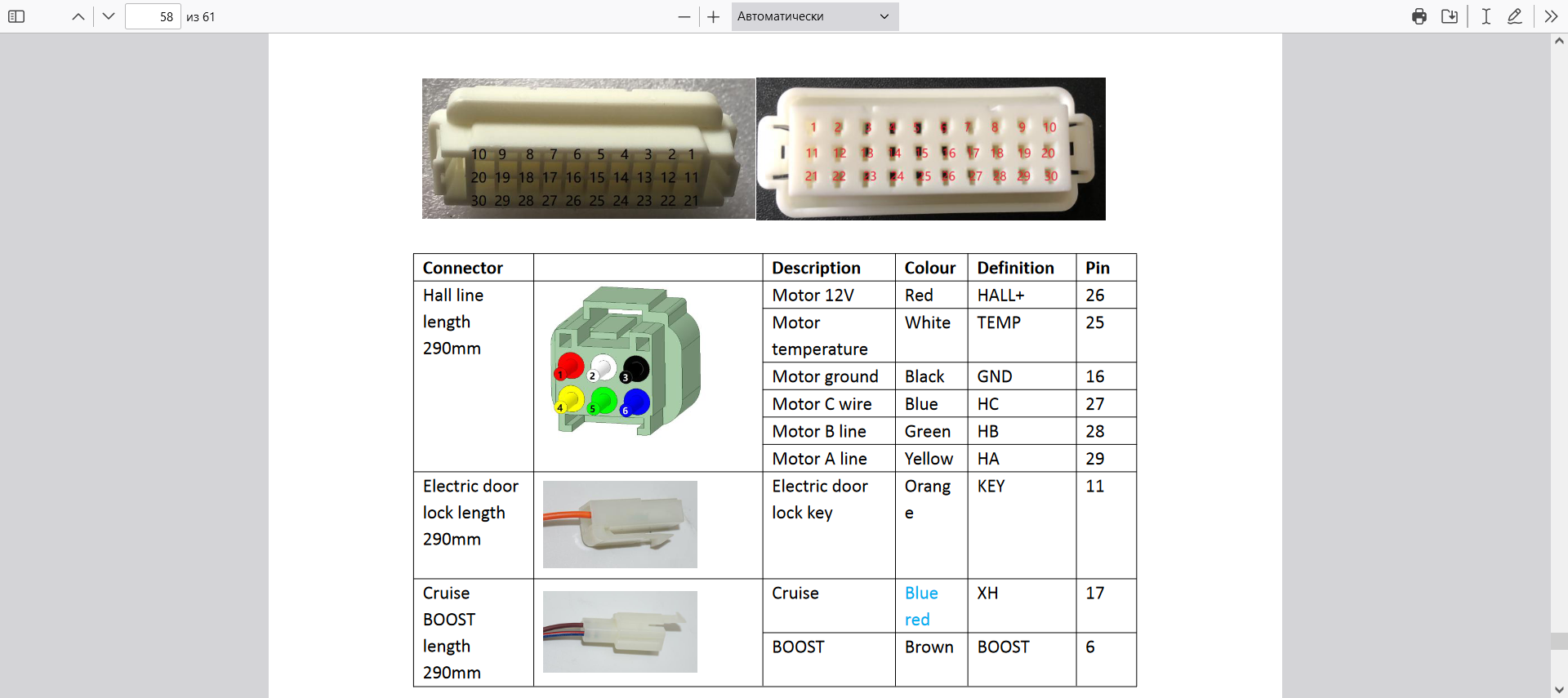

Пёс электрика
И вот эта распиновка у меня оказалась совсем другой(прозвонил)
