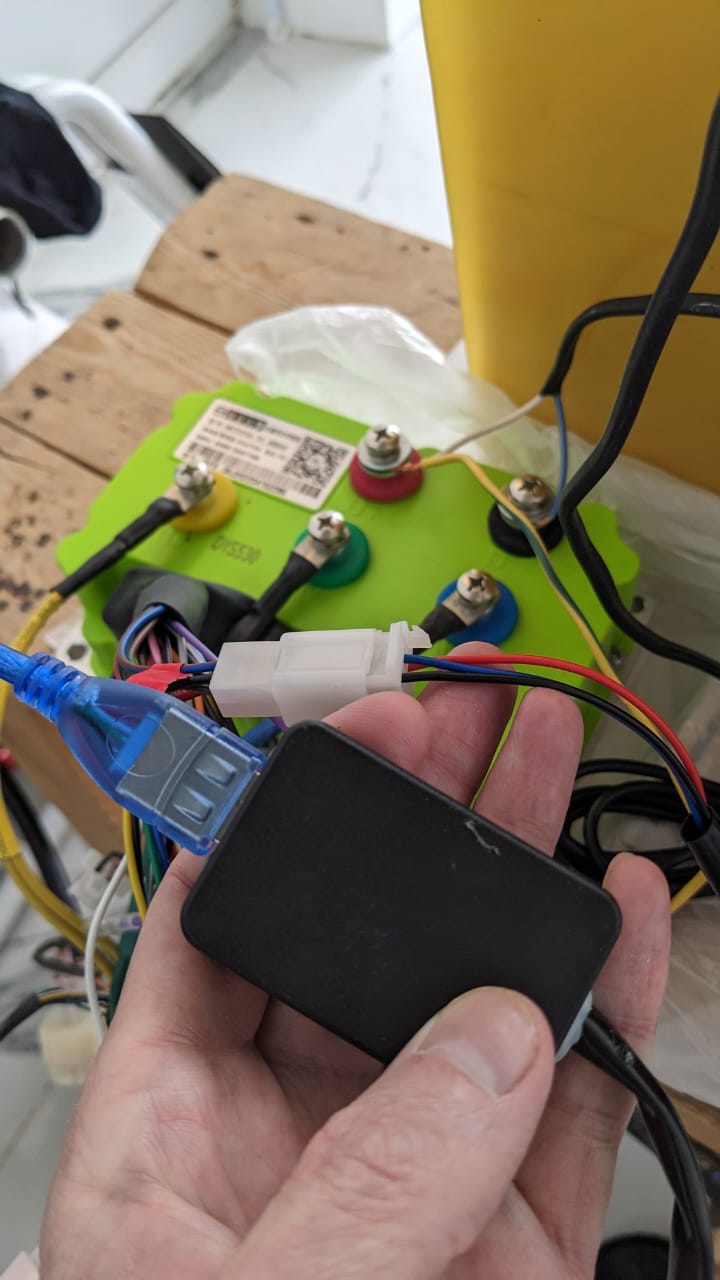

evg0111
Парни подскажите как подключить Fardriver к компьютеру с помощью кабеля программа не видит контроллер а контроллер пищит 7 раз постоянно
evg0111
Есть блутуз адаптер но походу он новой версии а у меня старой версии контроллер при соединении пишет

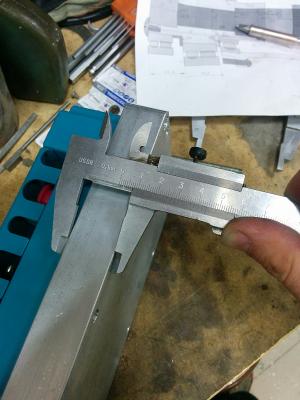

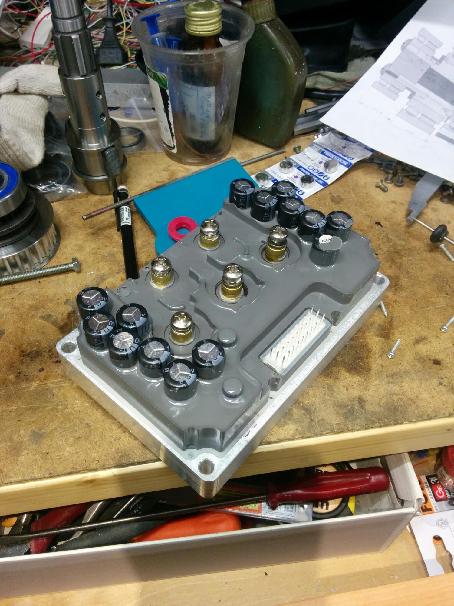

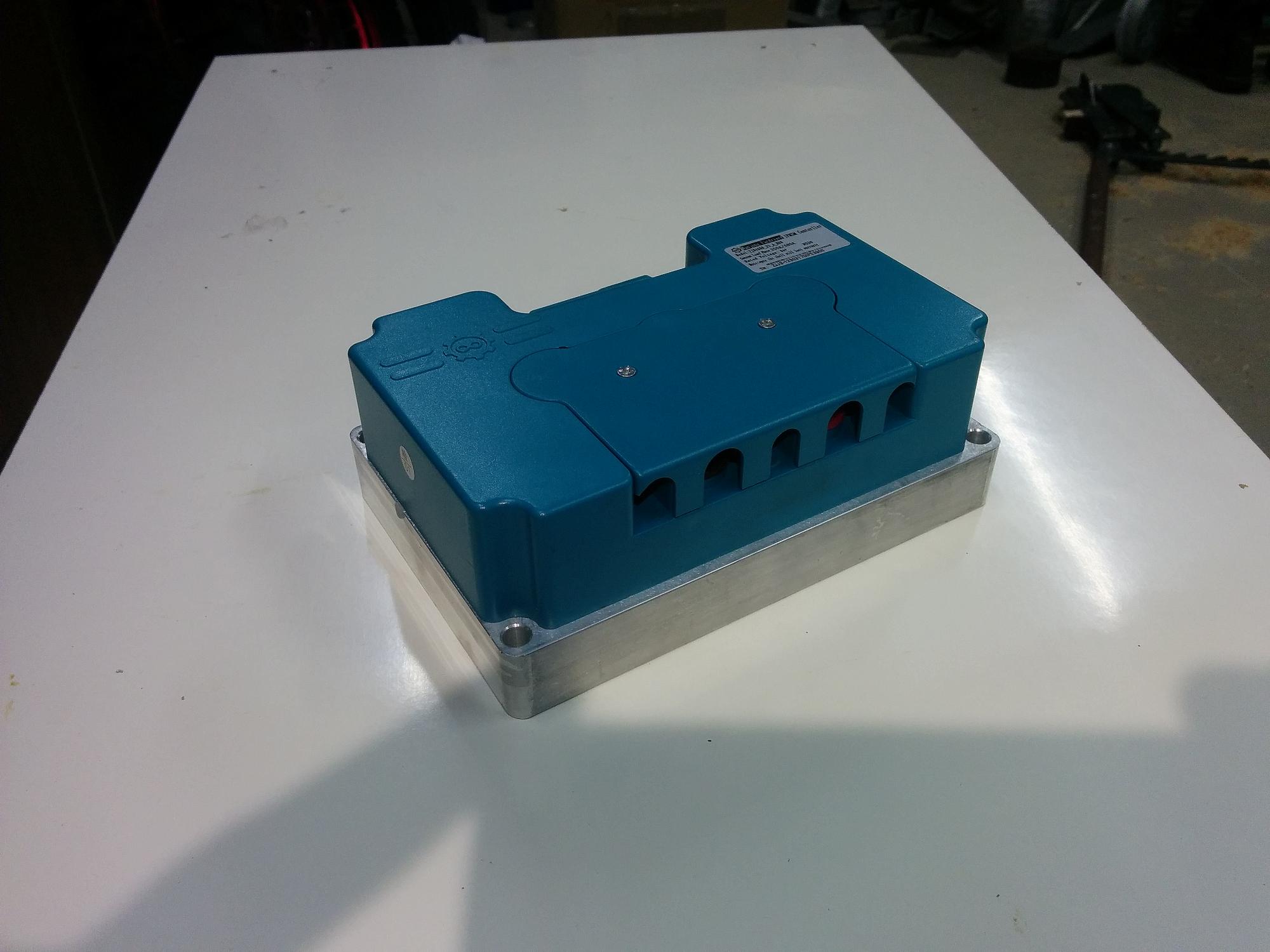

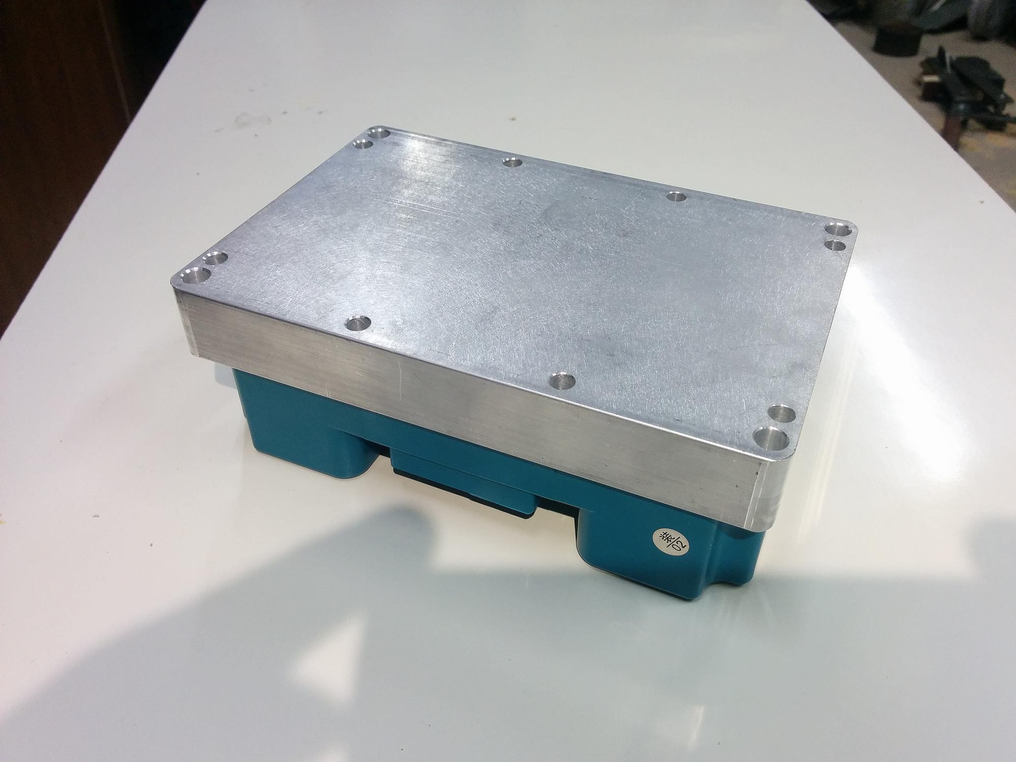

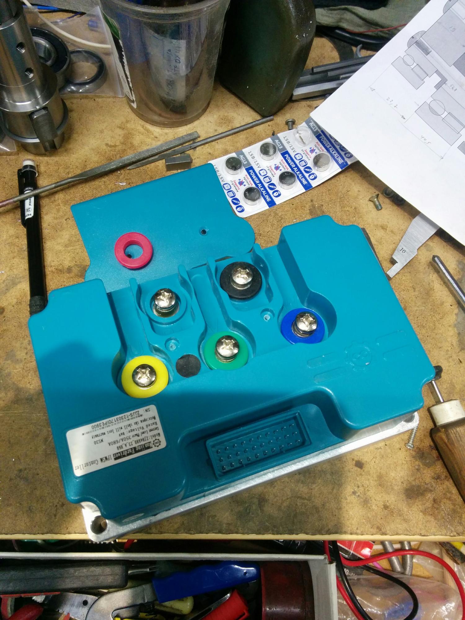

Получил контроллер 84680... Взял посылку в руки и просто впал в ступор от веса коробки. Китайцы знатные шутники однако, заказывал контроллер с радиатором, а вместо него сплошная алюминиевая плита толщиной 25мм. O_O Придется фрезеровать ребра. :facepalm: Будете заказывать,обязательно уточняйте. У кого такие контроллеры, скажите пожалуйста высоту ребер радиатора (глубину канавок), толшину ребра и ширину канавки.
Цвет в лоте был рандомный, к сожалению пришел не черный.
Заливка компаундом одновременно и порадовала и огорчила.
А вот что в лоте было:

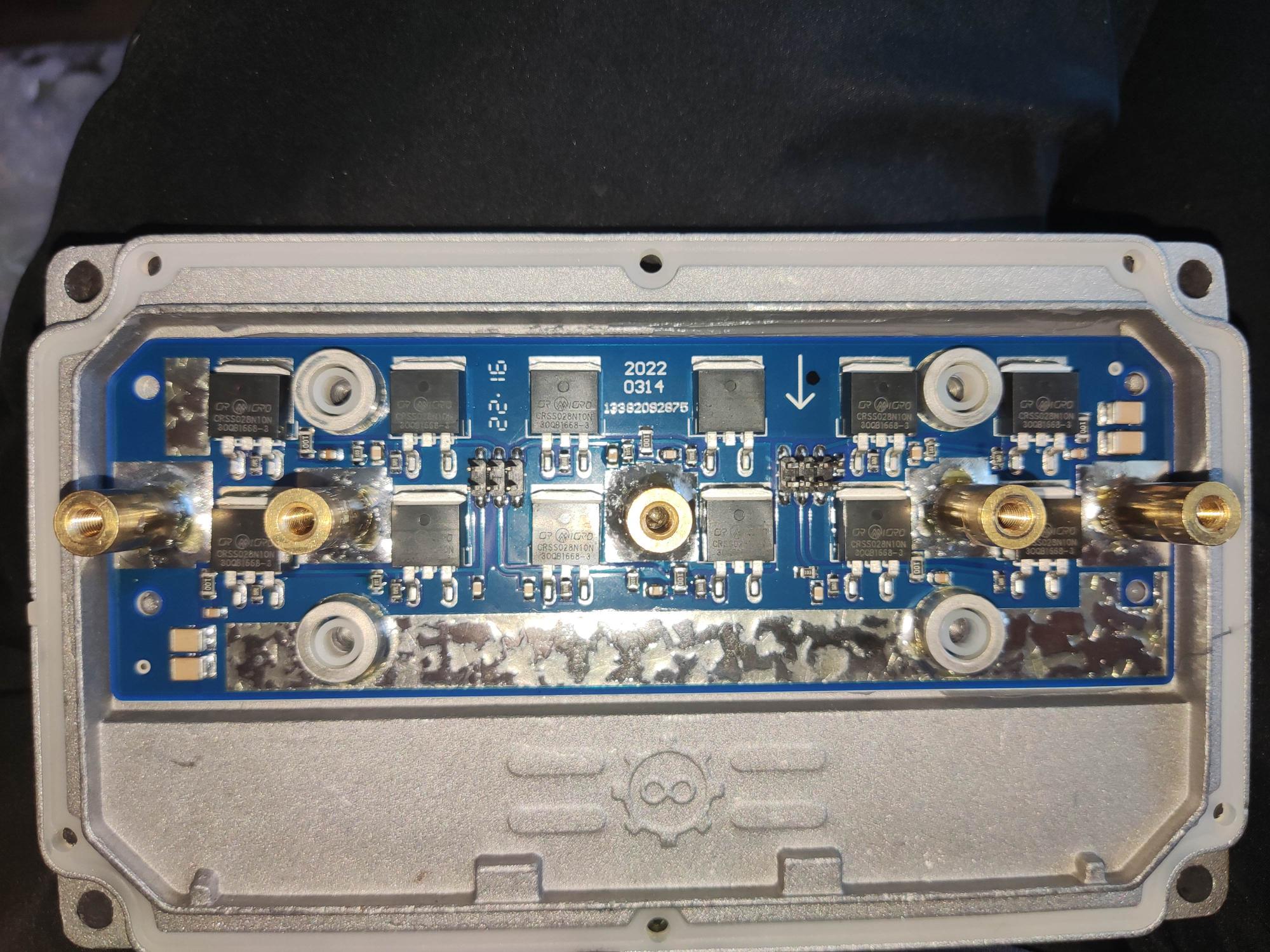

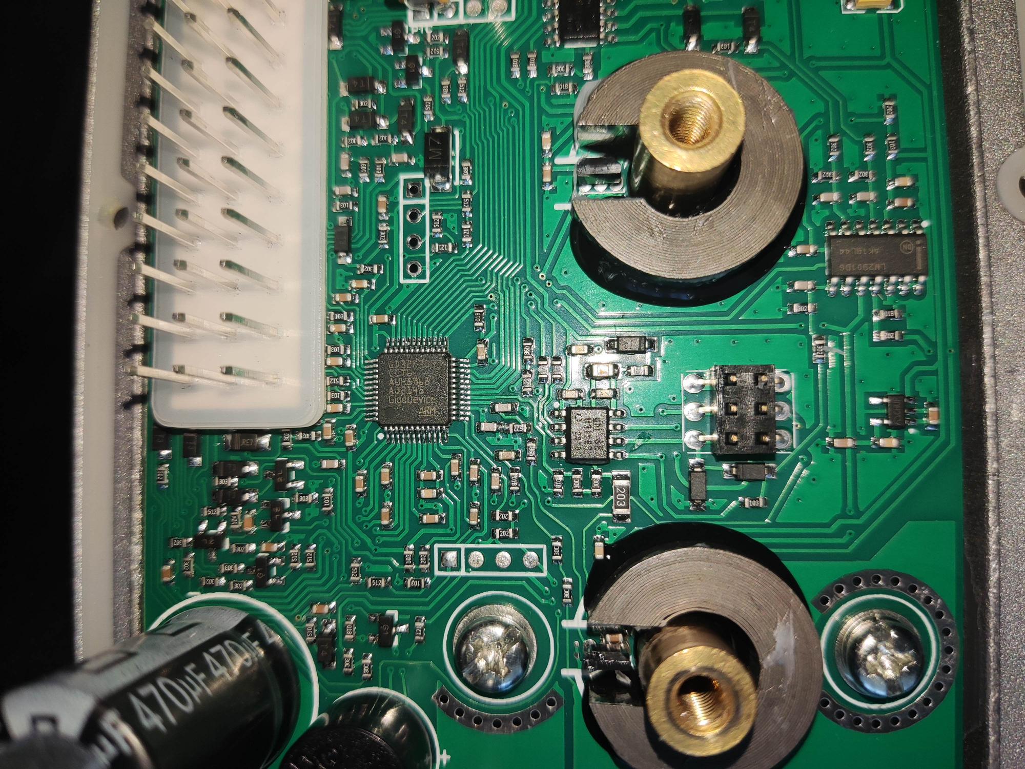

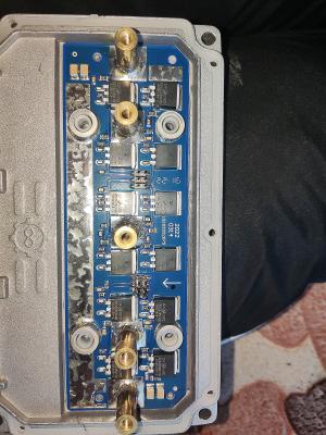

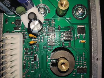

andreika1986
Внутренности контроллера far driver nd72300 s12.  Корпус зелёного цвета.
Добавлено 07 Мая 2023 в 10:45
езэ
ще фотографий

Thunder_blade
Велике дякую, МК клон GDka..... це не дуже добре  :-\.
