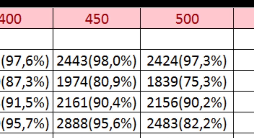

Да теперь и вы будете знать , это то что я лично проверял , а вот проверка наших софорумников у них получилось 95.6 % после 450 циклов !!!! https://electrotransport.ru/index.php?topic=57532.0#topmsg

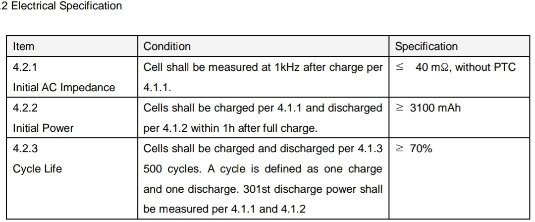

Зачем мне цифры из  даташита !! Мы проверяли конкретные используемые (одна на MH1  используются до сих пор )  батерии  в сборки на стенде !
E-twow S2 Booster , E-twow S1 , Speedway 3 ,  Joyor F5(переделаный на рессоры и 10" 500 W )   , MaxSpeed Mini 5 , Aqiho DD+ , Dualtron 3 , E-TWOW Booster GT SE  !
Paxxa
Paxxa
Цитата: Pitbull от 07 Авг. 2021 в 18:45Зачем мне цифры из  даташита !! Мы проверяли конкретные используемые (одна на MH1
Ну да. Даже по вашим тестам в батарейке осталось 80% емкости, ну и максимальный ток разряда если с нову был 1С = 3.2А, к 500му циклу стал 0.8х3.2= 2.5А. Ну и далее вытекающие. А так почти новая, да осталась, можно лампочки в фонариках запитывать.

Как с такими тупыми о чем то говорить , напишу для здравых адекватных участников форума  после 450 циклов LG  MH1 остаточная емкость составила 95.6%
Paxxa
Цитата: Pitbull от 07 Авг. 2021 в 18:40получилось 95.6 % после 450 циклов !!!!
Для твердолобых. Смотрите вашу же ссылку.
На 450м цикле 95.
А на 500м цикле 82
О какой постепенной деградации может идти речь?
