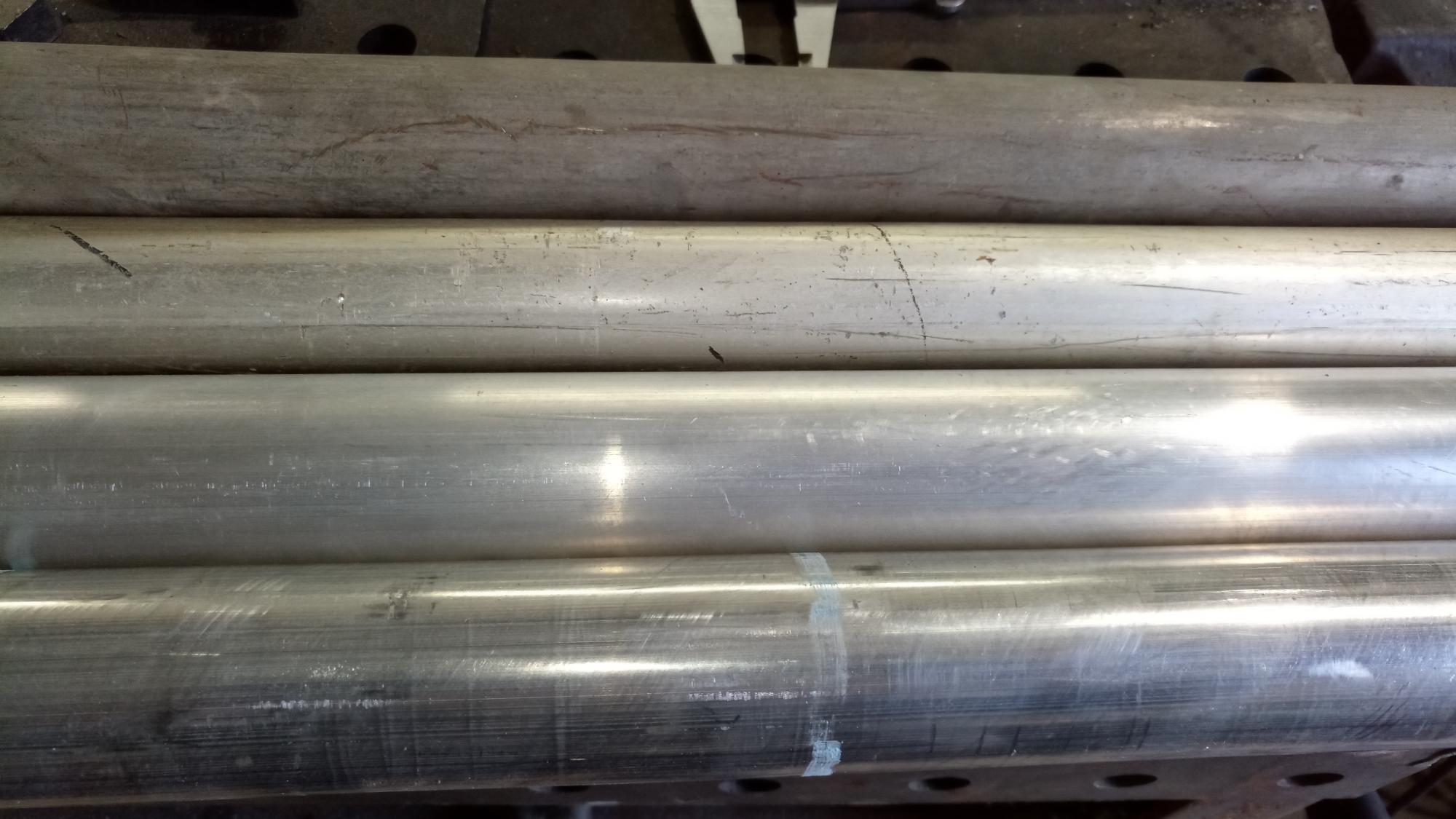

А теперь блиц вопрос для виртуальных спецов!
Что за металлы (сплавы) на этом фото:
2-й сверху д16
1-й какой магниевый
3-й на ад31 похож
4-й на амг6 похож

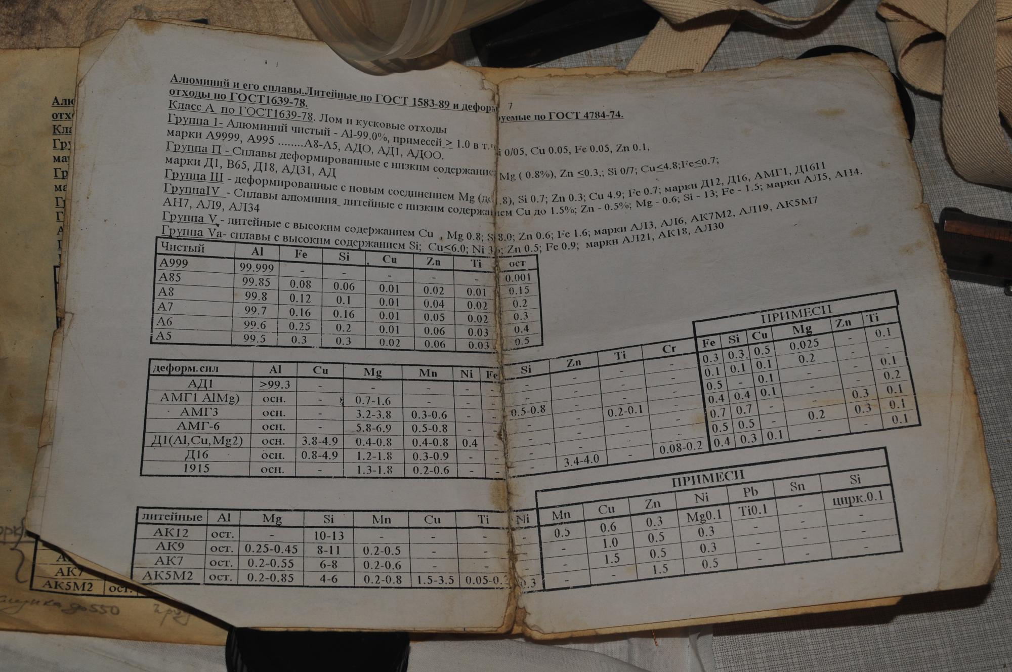

в сплаве д16 какой то огромный разбег содержания меди
таблица с подвохом то
stels
[user]sdenis2017[/user],
Всё кроме верхней угадал.
Верхняя Титан.

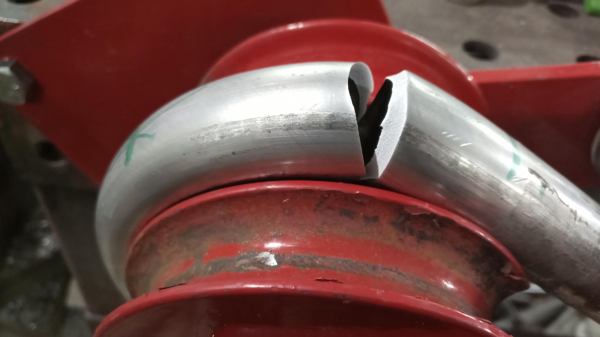

А вот что происходит с АМГ 6 при холодной гибке:

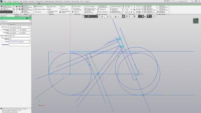

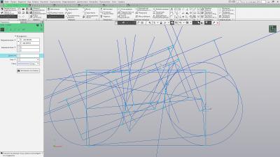

sa300d

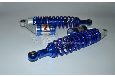

А я на свой вариант всё четче представляю установку задней подвески с коротким ходом. См 10. Мне кажется, от Альфы аморты пойдут.
Ещё подумываю над разными вариантами вилок с амортизацией. Может даже как  на "Киевлянине".
sdenis2017
Цитата: sa300d от 21 Сен. 2021 в 23:10Мне кажется, от Альфы аморты пойдут.
https://moto-zapchasti.com.ua/khodovaya/122-amortizatory-delta-alfa-aktiv-sinie-vozdushnyj-s-podkachkoj.html
я планировал такие

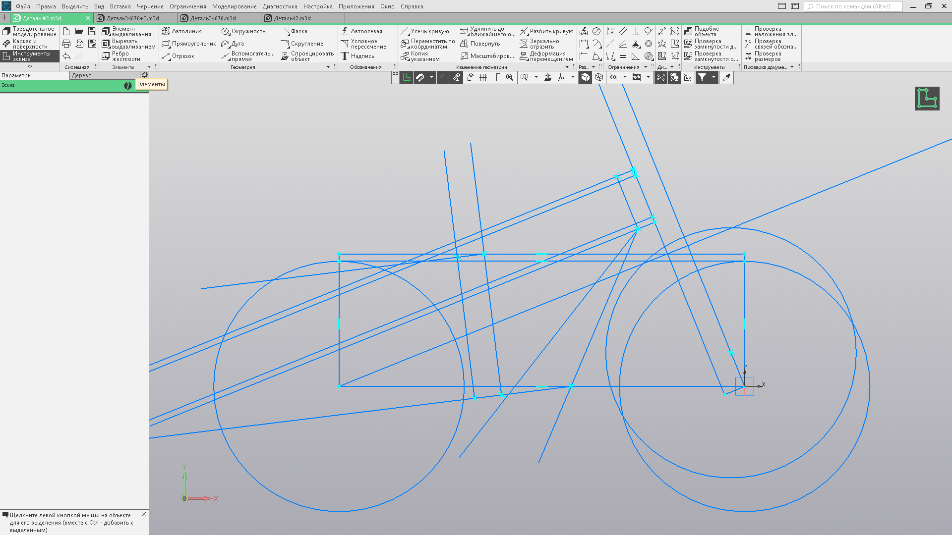

  :bw:
Добавлено 23 Сен. 2021 в 23:04
вырисовался паралелограм на 144 цилиндрика типоразмера 32700

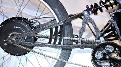

sdenis2017
крепление кронштейна заднего маятника на ВИНТАХ
динамическая нагрузка до 800кг
stels
И каковы ресурсные испытания?
