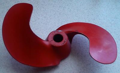

Цитата: faids от 07 Окт. 2021 в 23:03оно же работает, но никто не обещал что оптимально
Оно и оптимально для надувных лодок. Уж поверьте.. А я всего лишь немного оптимизирую винты под катамараны, САПы и каяки. Потому что у них гораздо меньше волновое сопротивление, чем у лодок, в диапазоне экономичных скоростей 5-10 км/ч.

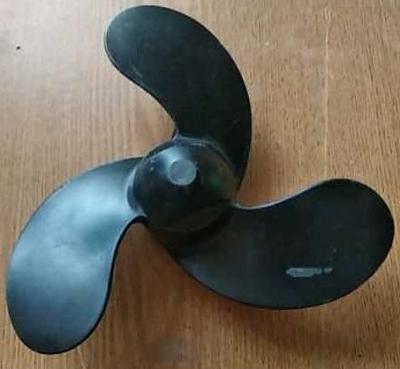

Surf_el
[user]faids[/user], вы вот про такой винт говорите?
3D-SPrinter
Цитата: Surf_el от 08 Окт. 2021 в 09:24про такой винт говорите?
Это не ради КПД, а чтобы водоросли меньше наматывались.

Цитата: Surf_el от 08 Окт. 2021 в 09:24вот про такой винт говорите?
да. это судя по фото винт с достаточно большим отбросом..  только очень уж угребищно сделан - сопротивление формы должно быть космическое
faids
Цитата: 3D-SPrinter от 08 Окт. 2021 в 14:30не ради КПД, а чтобы водоросли меньше наматывались.
водоросли меньше наматываются потому что вода обтекает винт, а не режется... то есть на маленьких мощностях привода меньше энергии расходуется на сопротивление формы
на более мощных приводах этим уже можно пренебречь при не скоростных судах
ввиду того что вы делаете судно достаточно скоростное для своей мощности привода и винты надо смотреть соответствующей формы
только две лопасти плохо - сопротивлене формы меньше конечно, но нагрузка на подшипники больше - колбасит его - лучше хотя бы три

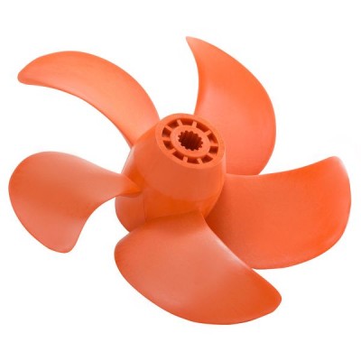

вот, заморочался и нашел винты с большим отбросом
применение большого отброса лопасти винта позволяет использовать более длинные лопасти без увеличения сопротивления формы, а это в свою очередь позволяет использовать более высокие обороты без увеличения скольжения винта

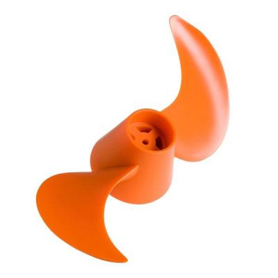

faids
#59
А вот про применение саблевидных лопастей
Основным источником ходовой вибрации корпуса судна являются пульсирующие давления, возникающие в потоке жидкости при вращении винта и передающиеся на обшивку корпуса. Результирующая этих давлений, называемая поверхностной силой, и приводит к возбуждению колебаний конструкции корпуса, руля и других судовых конструкций. Величина поверхностной силы зависит от мощности на гребном валу, числа лопастей и частоты вращения винта, его расположения относительно корпуса.
Наиболее существенное влияние на величину пульсаций давления на корпусе оказывают неоднородность поля скоростей потока в диске гребного винта, величина зазора между концом лопасти к обшивкой корпуса, а также форма лопастей винта. Ходовая вибрация усиливается при периодически возникающей кавитации на лопастях.
Для обеспечения более равномерного потока, натекающего на винт, применяют специальные обводы корпуса в корме, устанавливают перед винтом стабилизаторы потока, направляющие устройства. Однако пропульсивные качества судна в этих случаях обычно несколько ухудшаются. К снижению пропульсивного коэффициента приводит к увеличение числа лопастей винта, которое может служить средством уменьшения вибрационных нагрузок на корпус.
Более эффективным средством снижения виброактивности гребного винта без ухудшения его гндродинамических характеристик является применение саблевидных лопастей, т. е. имеющих асимметричный контур. Форма такой лопасти характеризуется углом саблевидности, т. е. углом между осевой линией лопасти и линией, соединяющей центр винта с серединой концевого сечения лопасти на нормальной проекции гребного винта. Следует отличать угол саблевидности, от угла наклона лопасти (в корму). У саблевидной лопасти ее верхняя часть имеет вытянутую (ложкообразную) форму.
Как показали исследования, гребные винты с большой саблевидностью лопастей (угол составляет больше половины угла между двумя последовательными лопастями) снижают вибрационные нагрузки на корпусе на 40—50%, а при умеренной саблевндности лопастей (угол меньше половины межлопастного угла) — примерно на 25%.
Кроме того, гребной винт с увеличенной саблевидностью лопастей более стоек к кавитации и может быть спроектирован с меньшим дисковым отношением, что позволяет повысить КПД движителя.
Указанные положительные качества рассматриваемых гребных винтов объясняются следующим. С увеличением саблевидности лопастей отдельные их сечения постепенно входят в область наиболее подторможенного потока воды в кормовой части корпуса, и благодаря этому гидродинамические характеристики винта за один оборот изменяются более плавно, чем в случае обычного винта с симметричным или почти симметричным контуром лопасти. Поскольку при работе гребных винтов с увеличенной саблевидностью лопастей вибрационные нагрузки на корпусе снижаются на 50%, зазор между концом лопасти и обшивкой может быть уменьшен. Это позволяет увеличить диаметр гребного винта и соответственно снизить частоту его вращения, что приведет к дополнительному увеличению КПД движителя.
Добавлено 08 Окт 2021 в 19:16

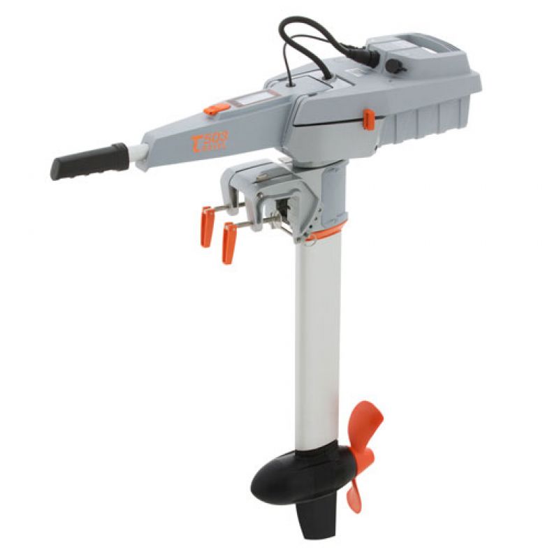

на 10-ти сильном электроТоркведо (где именно инженеры определяют что продавать, а маркетологи назначают за это нереальную цену) ставятся вот такие винты
3D-SPrinter
Цитата: faids от 08 Окт. 2021 в 18:50вот, заморочался и нашел винты с большим отбросом
Ну так вот это всё, вообще-то, ересь болотоходная. КПД у таких винтов ниже среднего. А эти загнутые лопухи делают только ради того, чтобы лазить по заросшим мелководным водоёмам. Такие винты были в моде в середине прошлого века. Сейчас так уже никто не делает.
faids
ну вот тогда вам винты от того же Торкведо - вот прямо сейчас делают и продают - дорго, причем те кто разбирается покупают - про болотоходы речь не идет - если с Торкведо сталкивались, то это нормальные моторы
вот под ваши любимые 5-8 км/ч винты - в россии стоят 10-15 тыс. руб
а вот мотор на который они ставятся - в россии от 150 000 руб.
а вот ссылка на этот мотор с видео
https://www.bestfishing.hu/products/torqeedo-travel-503s-7310381340.html
так что современная инженерная мысль сильно отличается от того что маркетологи от МинКОтты пытаются втереть как "современные тенденции"

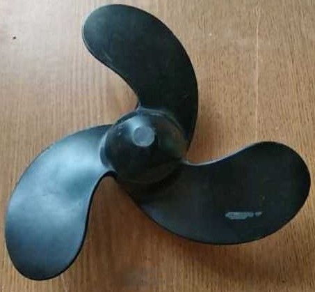

Surf_el
И чем же здесь форма хуже, чем на ваших фотках?
Leon_68
Может фото плохое - но ощущение что он очень толстый и разгонная часть с отбросом, а дальше ...
