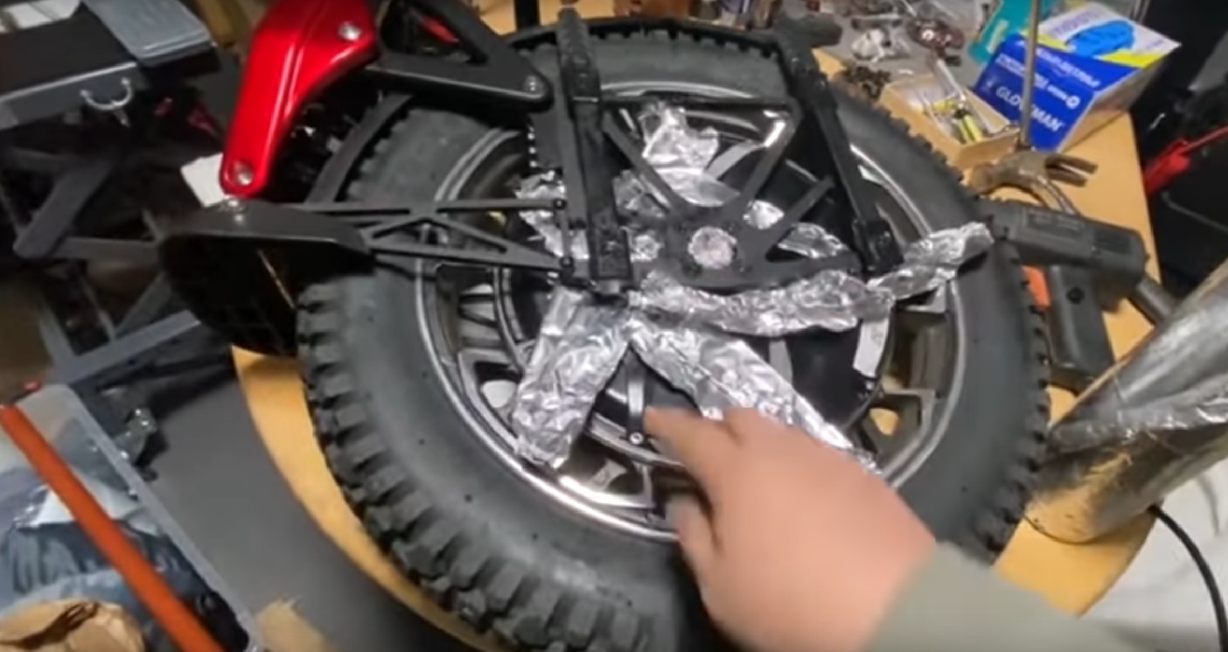

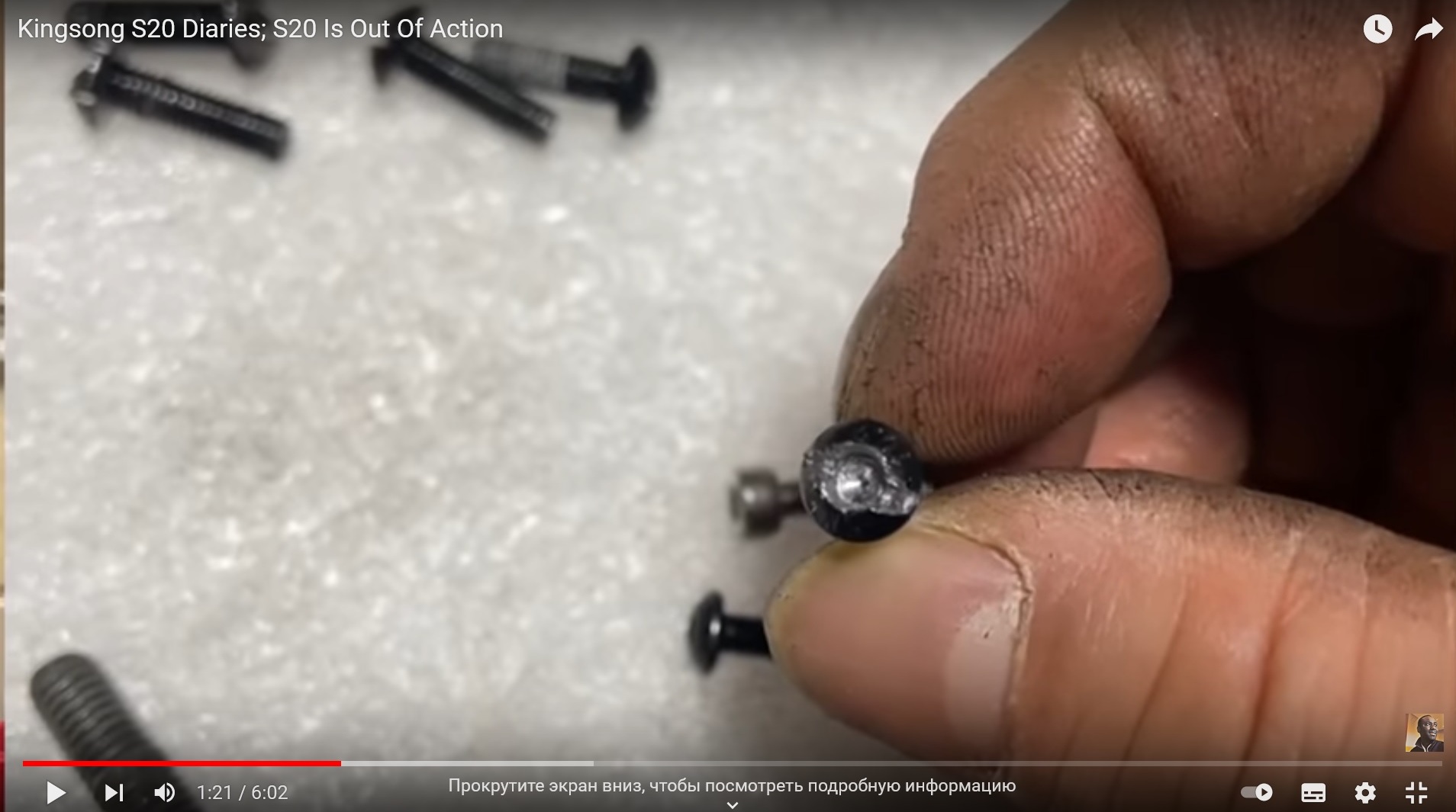

Shumadan
Первый нелетающий S20. История банальна до очевидности - что-то (не подшипники) загремело в моторе, встревоженный райдер попытался раскрутить и посмотреть. Дешманские болты крышки на фиксаторе резьбы предпочли сорвать шлицы, но не сдаться. Даже пропил под винтовую отвертку дремелем не помог. S20 без прыжков, полетов с дамб и поездок под проливным дождем, введенный в эксплуатацию неделю назад, теперь лежит с выкаченным мотором в ожидании нового. Кингсонг сообщил, что гремящие моторы уже встречались неоднократно. Цеховая культура болтов, подметенных с пола, заразительна
https://www.youtube.com/watch?v=cedFGvRFSOU
Это грустная история первого владельца S20 в Великобритании.
Но Hsianq ставит высшие баллы этому колесу в своем обзоре выданного на недельку дилерского S20 с восторженными интонациями в голосе в стиле северокорейского агитпропа.
Интересно, если ему так зашло это колесо, он купит его себе и проедет на нем хотя бы 500км?
