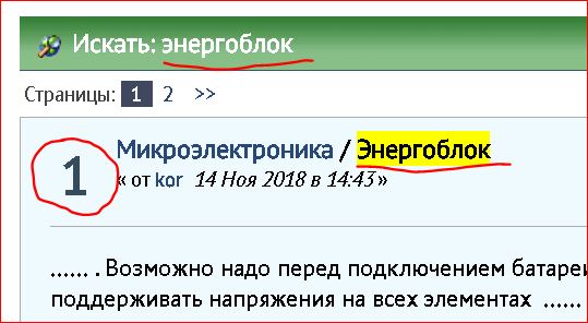

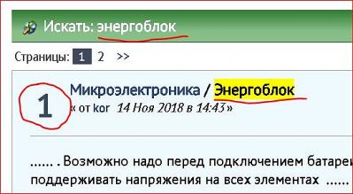

А слабо "идиологу" перед тем как строчить пройтись по форуму поиском? Подобные "гениальные" идеи всплывают от "чукча не читатель, чукча писатель"  каждый месяц (к примеру более десяти лет назад я настрочил свой второй пост на этом форуме почти про то же https://electrotransport.ru/index.php?topic=2897.msg55073#msg55073 был мал и глуп, и не видал ... сопутствующих ньюансов, хотя в принципе все реализуемо).
До реального воплощения доходят немногие, особенно до завершенного.. к примеру наш глубокоуважаемый админ "i"  блестяще довел таки эту идею до конца и успешно эксплуатирует долгие годы (не без приключений, но все же ) , ищем по ключевому слову "энергоблок".

maxx000
Цитата: TRO от 29 Нояб. 2021 в 23:48ищем по ключевому слову "энергоблок".
ничего не находится. Не могли бы еще ключевые слова сообщить? И кто именно смог осуществить такую схему?
Почему у вас не получилось?

TRO
Цитата: maxx000 от 30 Нояб. 2021 в 20:14
Цитироватьищем по ключевому слову "энергоблок".
Вы че блин издеваетесь?
