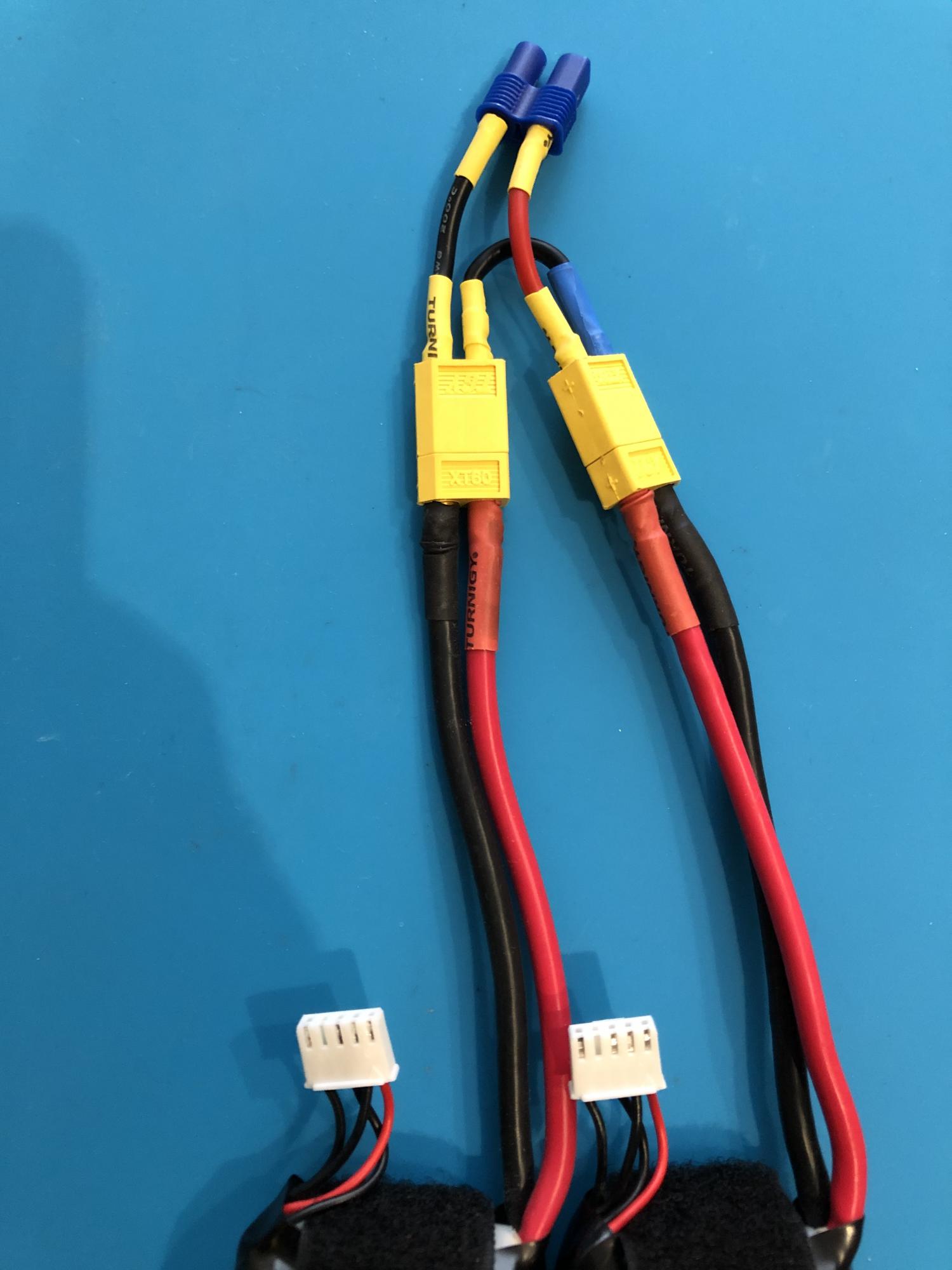

Всем привет,
Собираю 6S из 2-х 3S. Силовую часть соединил, возник вопрос по соединению балансировочных разъемов в один на 7 пинов.
Пробовал пару вариантов - BMS не заработал.
В каждом паке балансировочный разъем - справа налево, начиная от красного, 3.7В, 7.4В, 11.1В
Monstersound
Мне думается, что надо объединить красный тонкий левой батареи с крайним чёрным тонким правой. Неужели так никто не делал?
