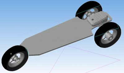

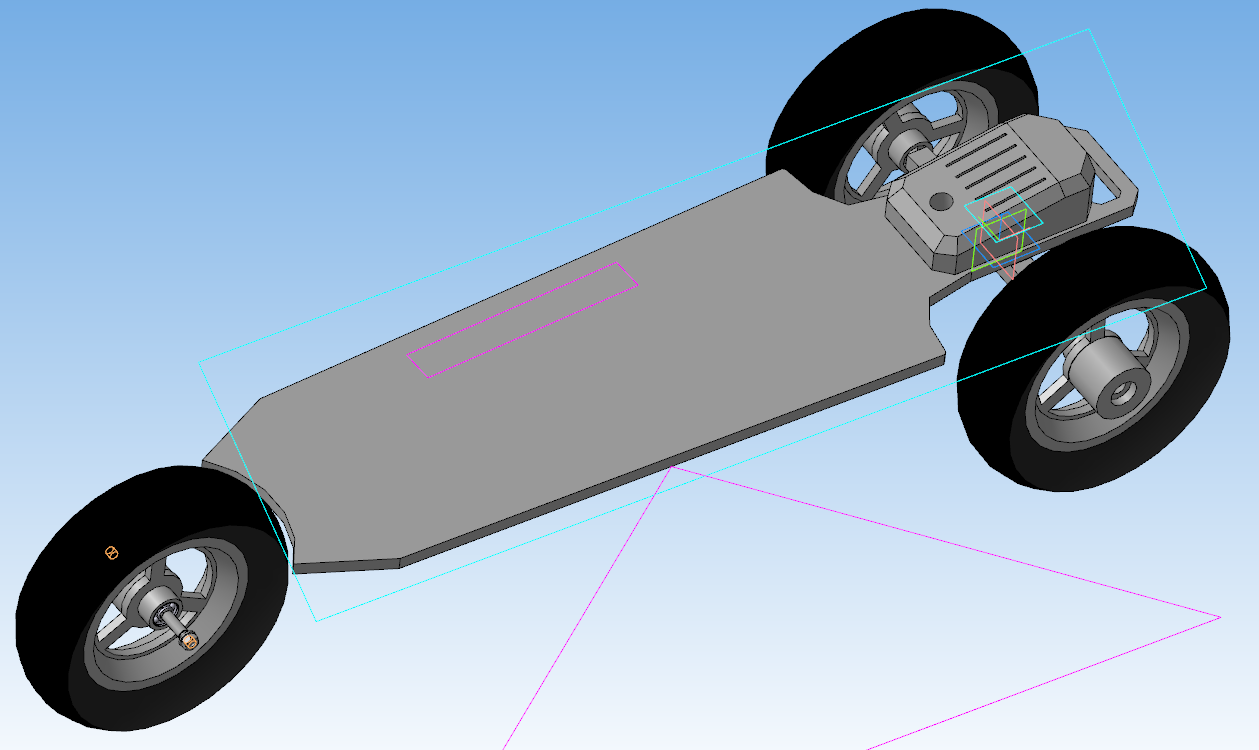

Надо ездить по работе от площадки до площадки и на корпоративный автобус. Значит делаю электрокат. Денег нет и посему из говна, палок и покупного, если оно эффективно по вложению.
На данный момент сформировался общий вид первого прототипа:
1. Мотор-колёса спереди на подвеске с Али (спец для переделки из гироскутера). "Качалка" как на скейте.
2. Сзади ОДНО колесо 80/65-6. Тоже с Али.
3. Дэка с конкейвом клеенная из фанеры 4мм.
4. Плата гироскутера. Прошитая под ховер.
5. Батарея гироскутера в рюкзаке.
6. Тормоз...ногой о заднее колесо.
7. Отсек под электронику герметичный.
8. Управление пультом через провод.
Пока идут колесо с "качалкой" моделю неспешно что могу и продумываю вопросы. Сейчас насущный - как сделаны ручки газа? Потенциометр? Датчик холла? Может кто подскажет схему управления перешитой платой? Или ссылку на подробное олисание того, как работает эта ручка газа? Уровни сигналов, вольтаж, скетчи на ардуино (лучше STM32). В дальнейшем будет радио через NRF2401, а сейчас пока проводом.

Shiover
Прототип в1-3 (дэка отрисована без конкейва).
