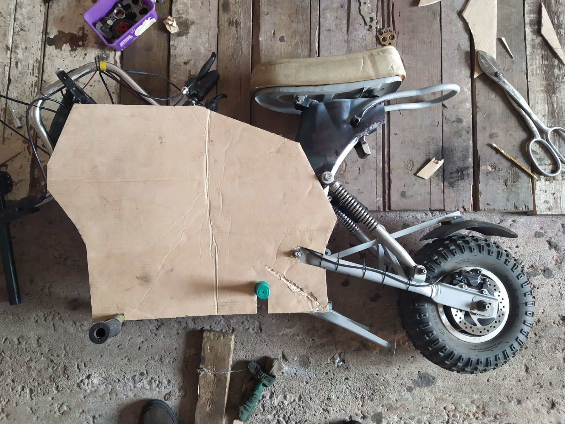

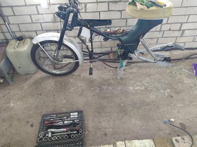

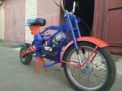

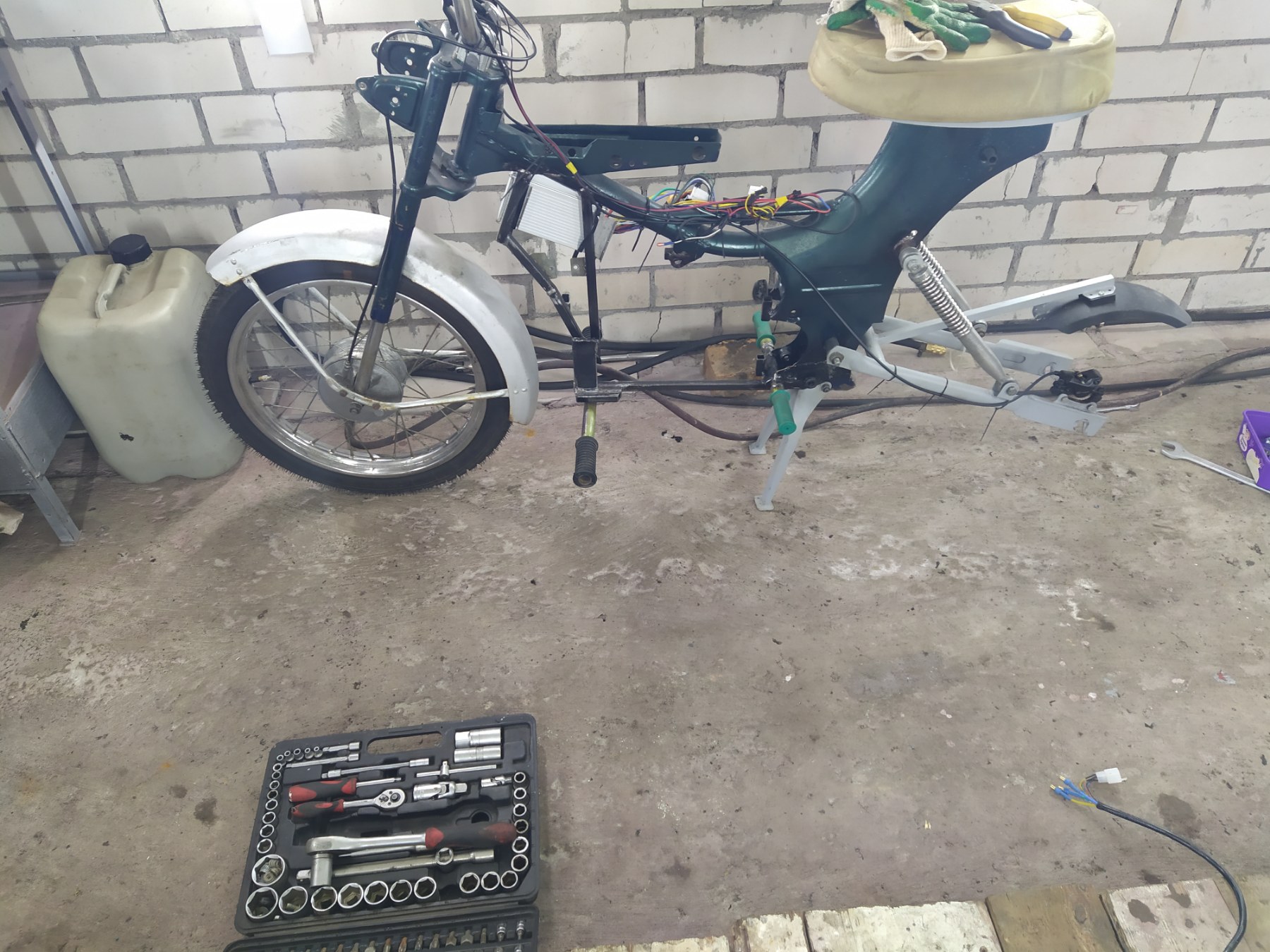

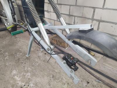

Психанул вчера - взял и начал заниматься делом )
Разобрал:
Потом взял это:
Вот сюда:
Вот ...
Будем считать начало положено )
Осталось укрепить.

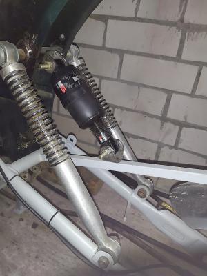

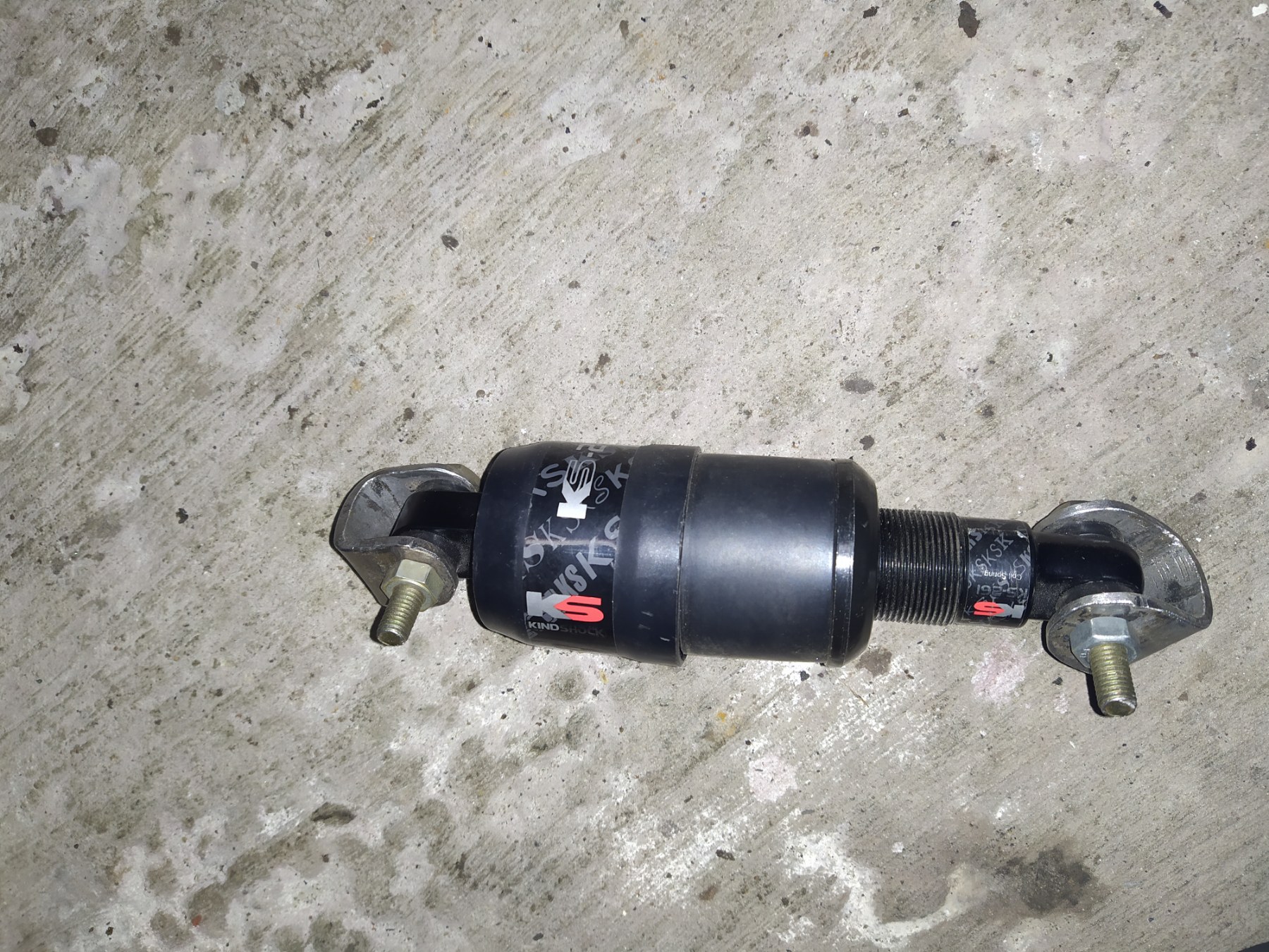

Цитата: DesertEagle от 26 Апр. 2022 в 14:52Вот ...
Мягко, говоря спорное решение, чего добиться то хотели, уменьшить ход подвески внедрением имитации амортизатора, с сомнительными характеристиками и ходом в два сантиметра на "крепление" заднего крыла у которого как не укрепляй мало шансов остаться целым после такого новаторства.
DesertEagle
Есть следующие проблемы ... мой вес под 85 кг. Стандартные аморты РИГИ - больше фейк чем амортизаторы. Они работают просто как пружины, а не как успокоители раскачки и по весу их не достаточно. Ход у них тоже - так себе. На самом деле если бы были финансы нормальный именно гидравлический или газовый амортизатор поставить была бы тема. Но может чуть позже. Этот хотя бы имеет возможность регулировки жёсткости. Крыло будет усиливаться вместе с вилкой - не нравится стандартное - не очень жёсткое -  решение.

Keksus
[user]DesertEagle[/user], может всё таки имеет смысл подобрать амортизаторы от скутеров, коих сейчас великое множество, а мк найти способ заспицевать в родной обод.

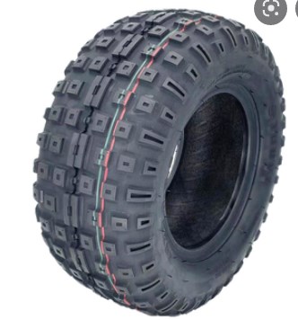

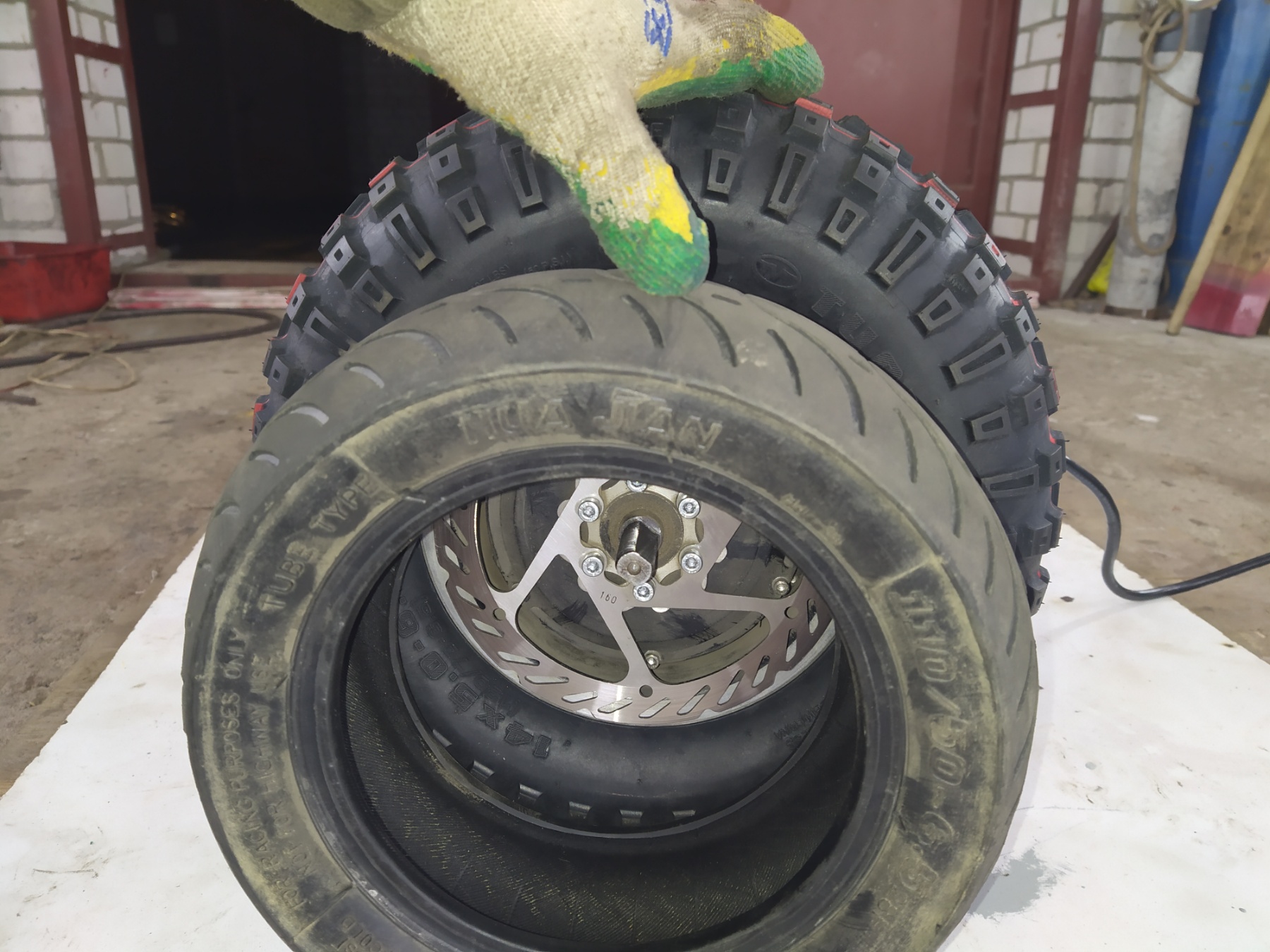

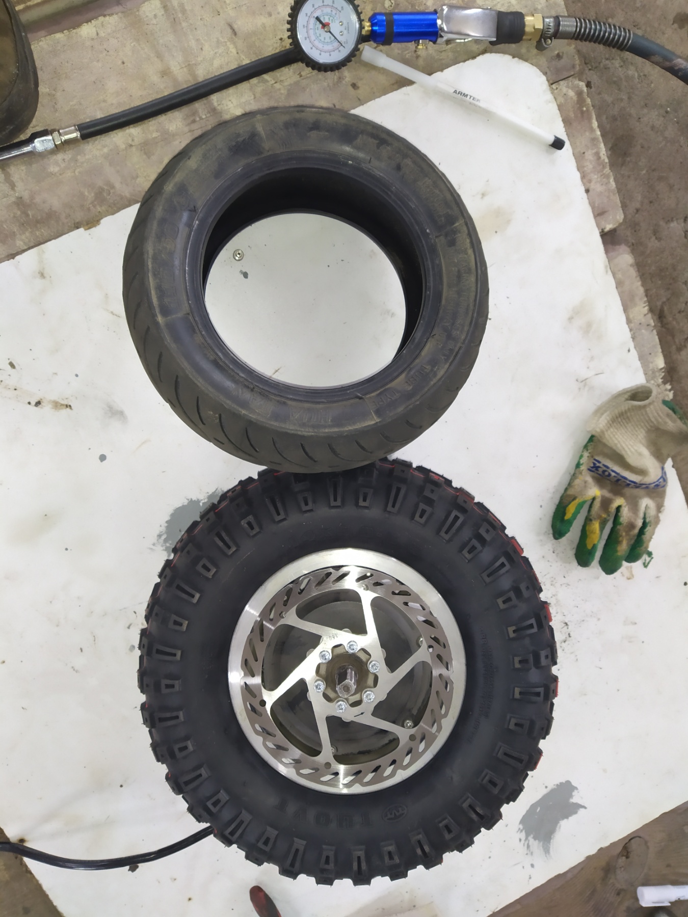

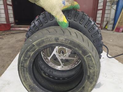

И всё таки достал ту самую шину ...
Что когда то пытался найти - но не нашёл.
В Беларуси нету. С России получилось притянуть.

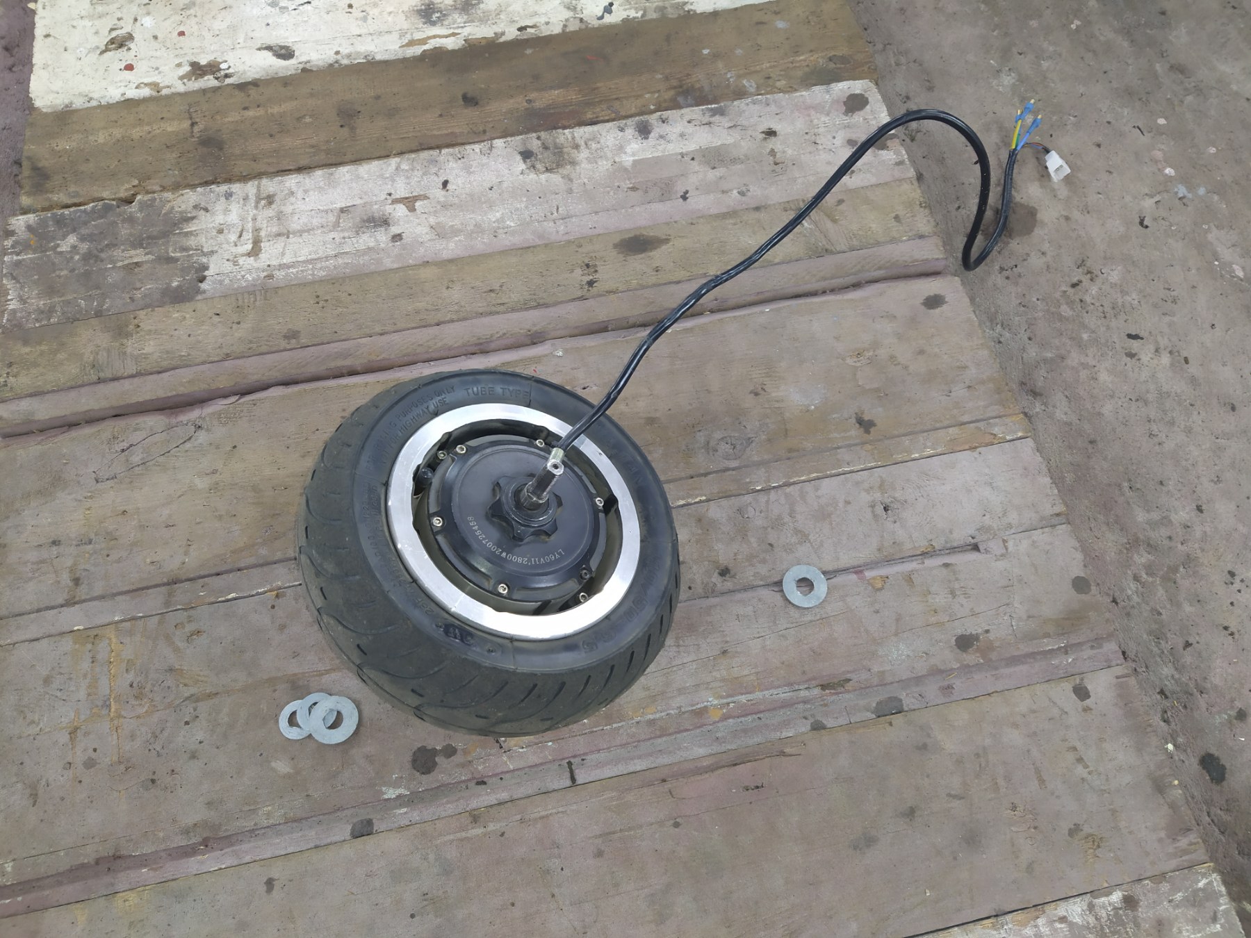

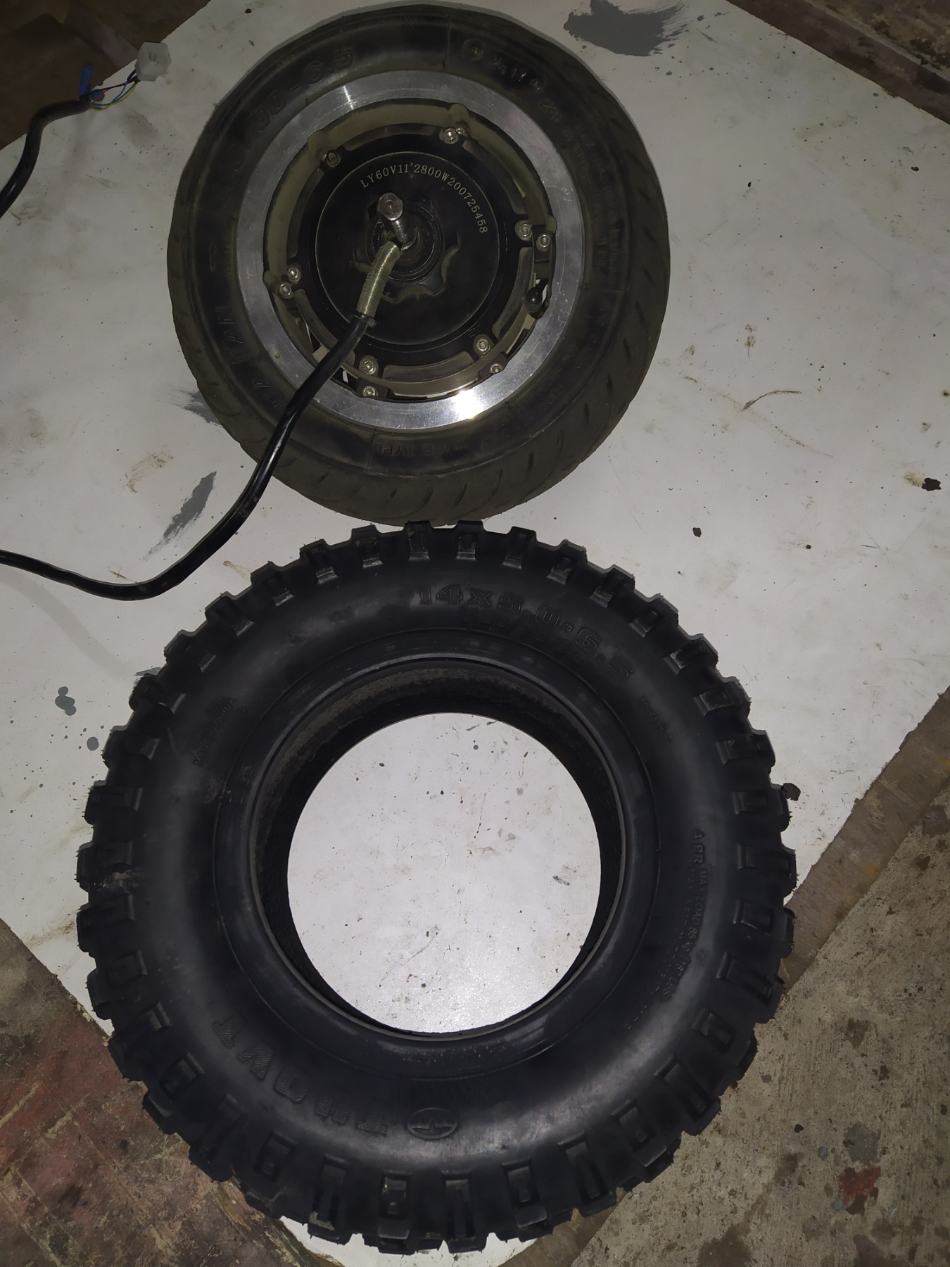

Суть вот в чём. Напомню у меня колесо от ULTRON 2800 W - с родным размером шины
110/50-6.5
110 мм (Ширина шины) / 50 % от ширины шины(55мм)-6,5 дюймов  (165,1 мм)- посадочное шины.
Наружка шины 275,10 мм
Искал и нашёл:
14x5.00-6.5 Off-road
14 дюймов - это 355,60 мм по наружке шины.
Получается - посадка та же ... наружка увеличивается с 11 дюймов (275,10 мм) ---> до 14 дюймов ( 355,60 мм).
Вот фото ниже:

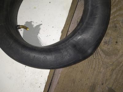

Камера была под 110/50-6.5 + 90/65-6.5 :
Её же планирую назад запихать - должно хватить.

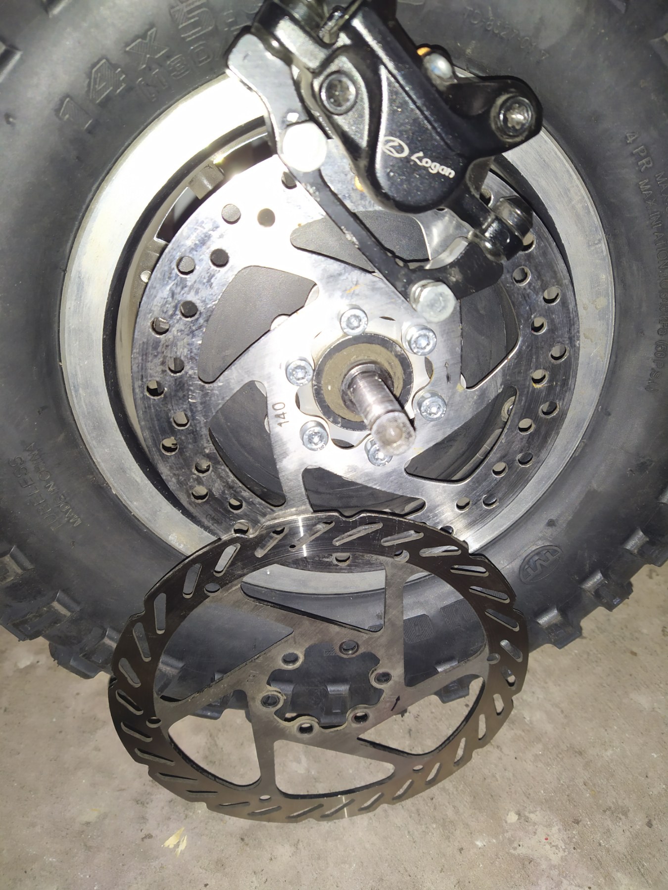

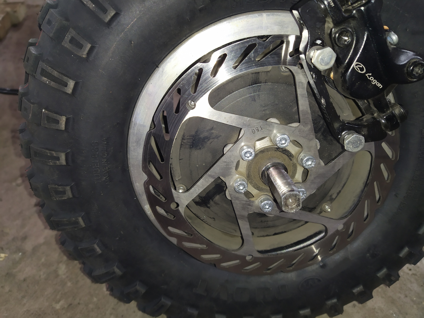

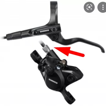

Но тут же пошли проблемы по установке тормозного суппорта.
Стоял тормозной 160мм - примеряю на фото 140 мм. А в идеале надо 150 мм )
Короче у меня суппорт с сюрпризом. Как оказалось - крутой, но от велика по ходу.
Как подсказали на электросамокатах ставится правый. А у меня с велика гидравлический, но левый.
Может кто кстати подскажет - походу неправильно изначально устанавливал ... х.з...

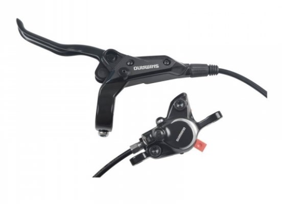

Вот такого плана, но не Шимано ...
Так вот в нём такая проблема ... он вроде левый, но при этом ввод гидравлики как на правом.
Или я что то не догоняю. По итогу гидрошланг трёт по шине. Так как проходит с внутренней стороны (

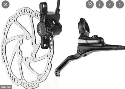

DesertEagle
Вот как я приспособил ... может у кого есть идеи ?
Нашёл на великах на перед вот так:
Походу он ещё и не задний ) А передний левый ...что ли ... хотя длина гидролинии явно под зад рассчитана (

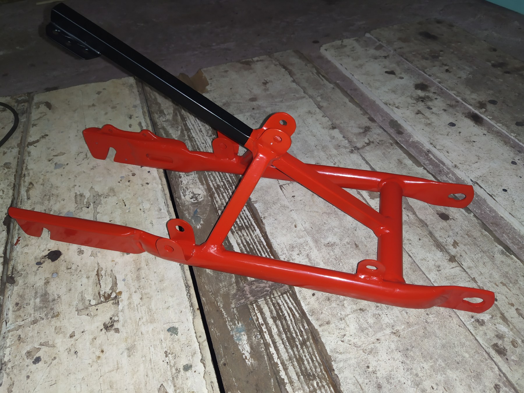

Keksus
Цитата: DesertEagle от 02 Май 2022 в 11:03мк
Мотор-колесо, микроконтролер спицевать не предлагал  :-D 14 дюймов все равно маловато против родного 16 плюс 2,5 на резину.
Калиперы тормозные все для установки с левой стороны и одинаковые передние и задние, отличаются длиной гидролинии, а вот ручки да на самокатах левая задний, правая - передний, на велосипеде наоборот. Адаптеры калиперов велосипедные отличаются по размеру диска если 180 назад, значит 160 перед.

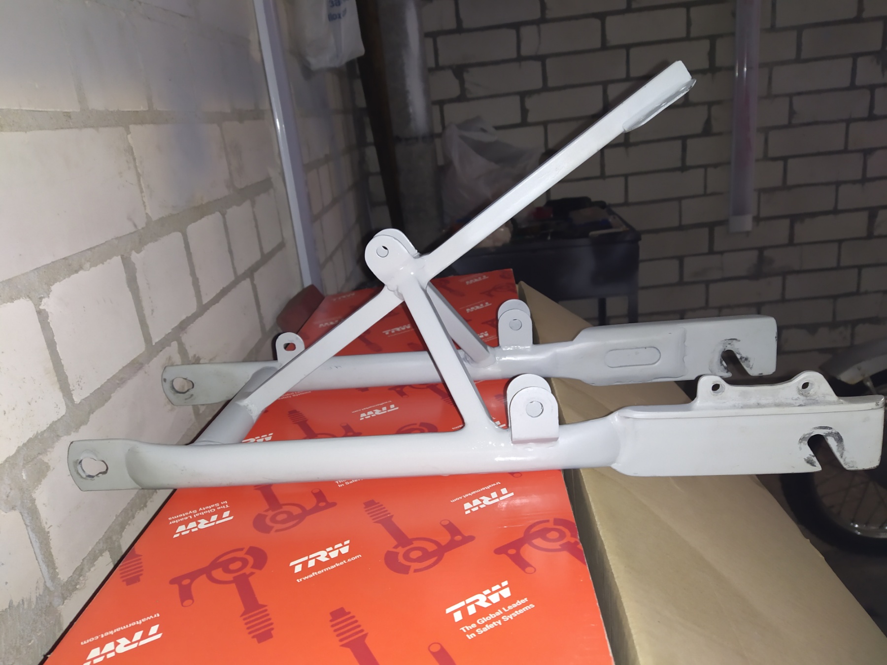

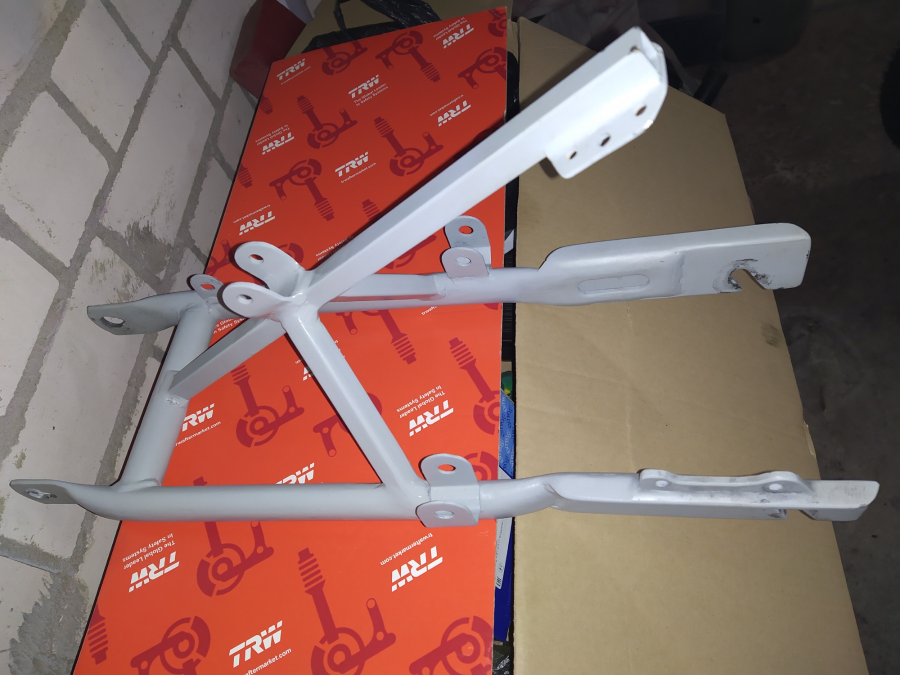

Усиливать маятник имеет смысл от дропаута, должно получатся как на велосипедах двухподвесах, ну или полностью варить маятник по-мощнее, как на мангалах. Сумбурно но как-то так.

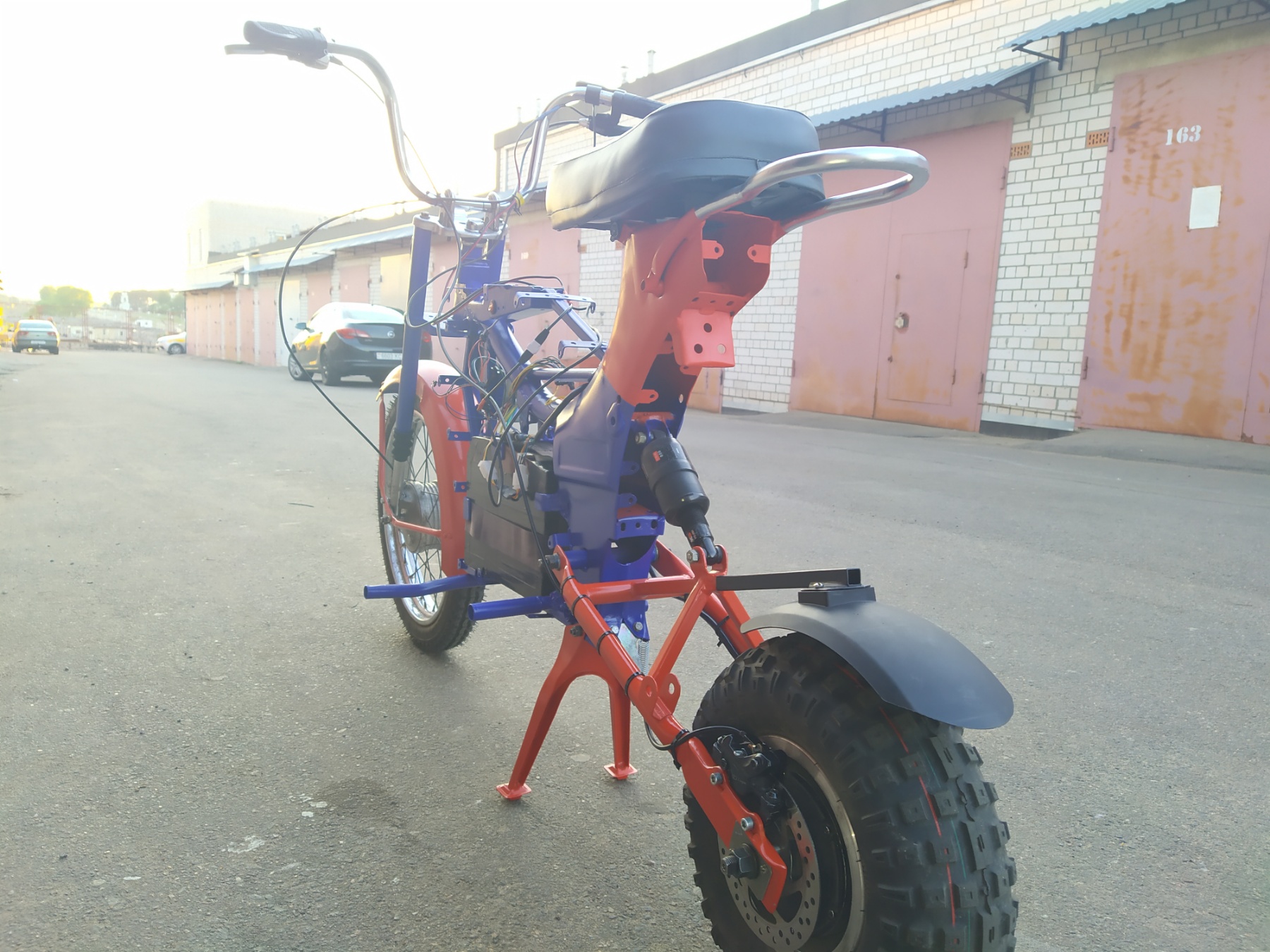

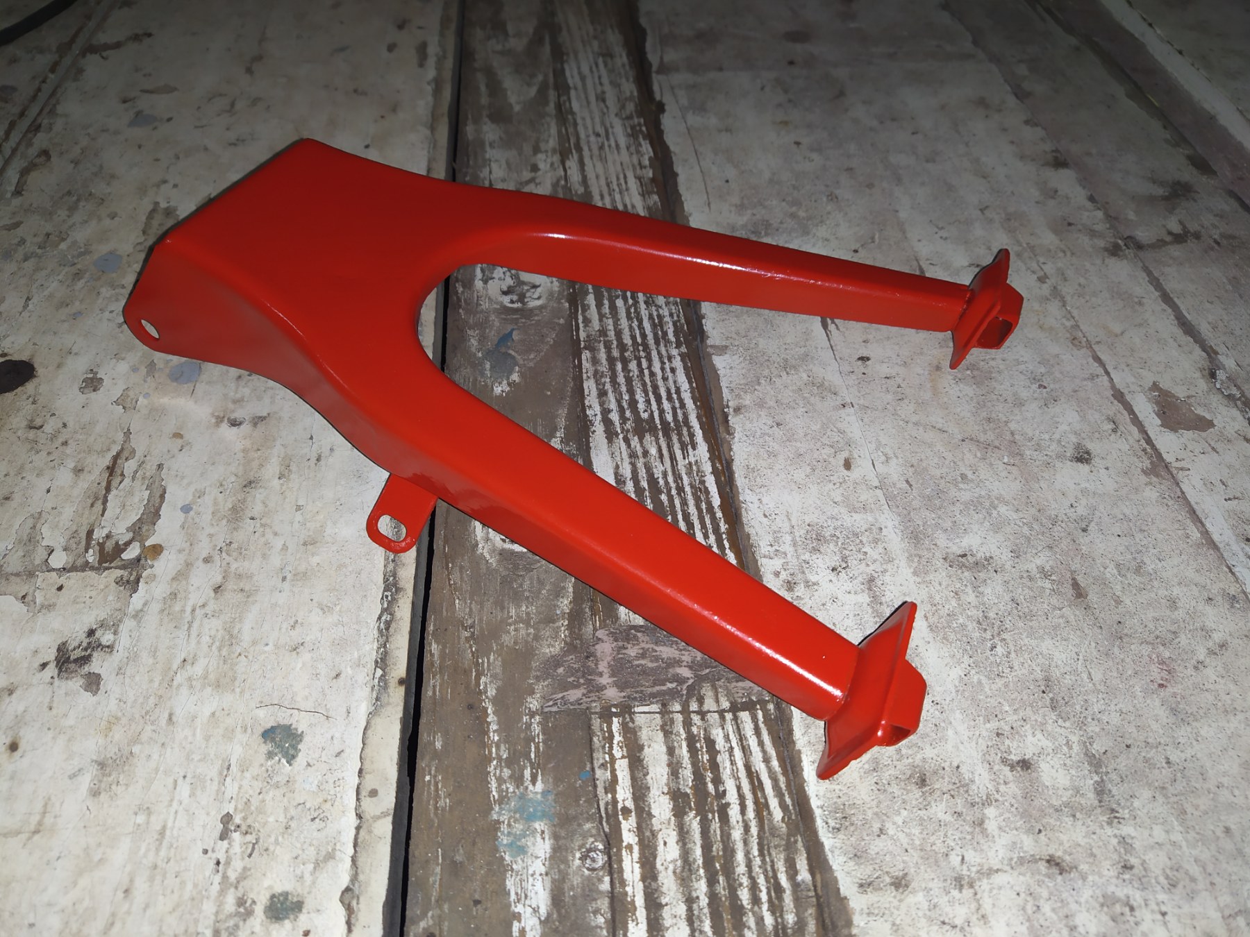

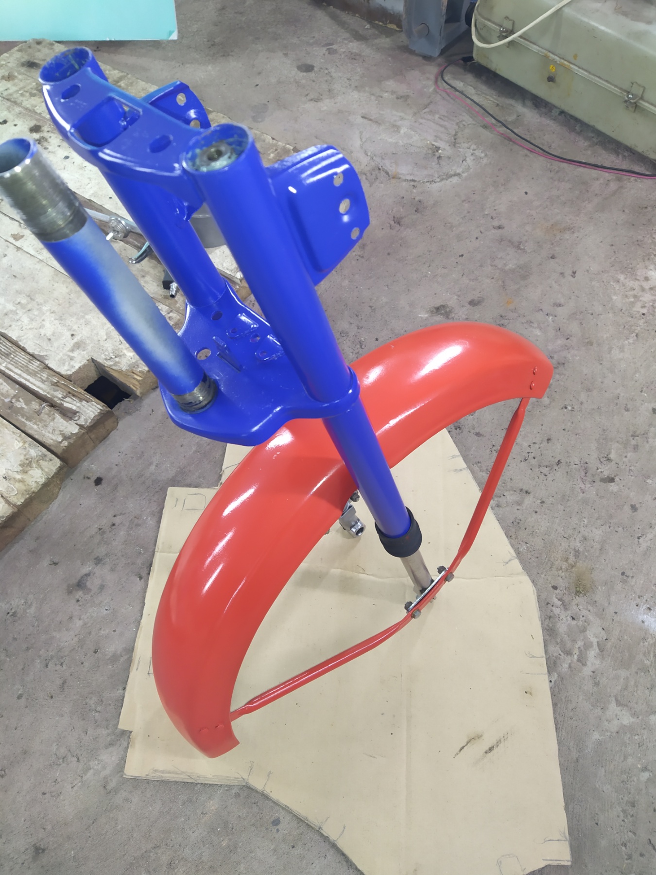

Добрый. Навожу - феншуй.
Оказалось всё не так быстро ...  опять болгаринг ... опять покрасинг.
В общем - БЫЛО:
СТАЛО:
Осталось только раму и в дорогу ...
Прикинул обшивку ...
Вроде как изменений не сильно ... а уже месяц мудохаюсь.
До меня было покрашено на ржавчину двумя видами краски.
Сейчас:  грунт + краска.
Много чего надо счищать до нуля.
Вилку вообще обрабатывал растворителем краски - очень едкая хрень.
На самом деле изменений множество.
Наварены кронштейны для освещения ... крепления обшивки.
Восстановлена передняя вилка + полностью перебран зад.
Короче когда рама б/у - сложно что то планировать - где не ткни - попадалово (
Сезон идёт - проект не готов (
Как то так ...

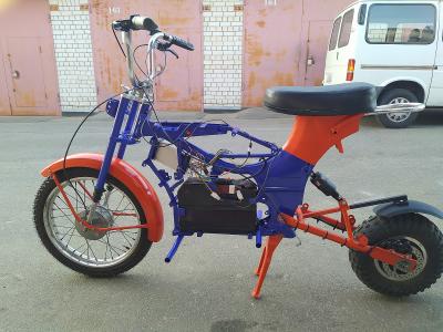

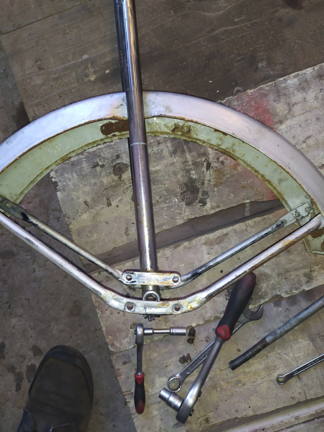

DesertEagle
Немного фото - после полной разборки - для покраски.
Обкатал - по итогу проект уже начал нравиться )
Странно но - эта шина(задняя) на асфальте издаёт характерный звук - как будто космолёт пролетает.
Из фишек. Проходимость просто АТАС. Песок в котором электросамокат вязнет передним колесом - пролетает только в путь с небольшим дрифтом )
Новый АКБ - про который пока не доходят руки рассказать - даёт возможность использовать все 3 передачи заложенные в контроллер. Раньше было край - вторая передача.
А вторая - это уже 60 км/ч)
При скорости от 15 км/ч - нажатие на курок - вызывает резкое ускорение.
Максимальный рывок от 40 км/ч - до 50 км/ч.
И это при моём весе под 87 кг + вес электромопеда под 42-45 кг.
Я думаю - стандартные версии с большим задним колесом и аналогичной мощностью - таким ускорением и проходимостью по пляжному песку -  не смогут похвастаться.
Если уж мощность одинакова, то ускорение будет одинаковым. :pardon:
Смотрится красиво, но не как Рига, конечно. B-) И так ли нужна для рамы верхняя паутинка, которая над основным хребтом?
