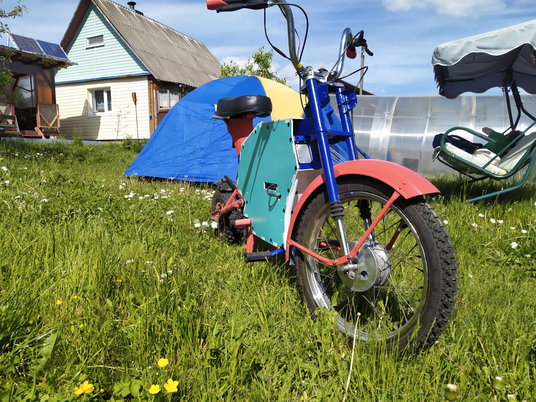

Да и я ещё не доделал ) - ещё обшивка ... Правда говорят, что ещё хуже стало (
Мой ютуб канал: https://www.youtube.com/channel/UCULHU8tMejifU3JIfIFi04w     Давно пришёл к тому ... что если хочешь сделать что то хорошо - ДелайВсёСам.
DesertEagle
An1965
Чё правда гипсокартон? :-D
Ну ничего, этож у тебя первый :laugh:
DesertEagle
)  Не ... Рекламный вспененный ПВХ.
Но идея Огонь ) Весом и прочностью только не канает )

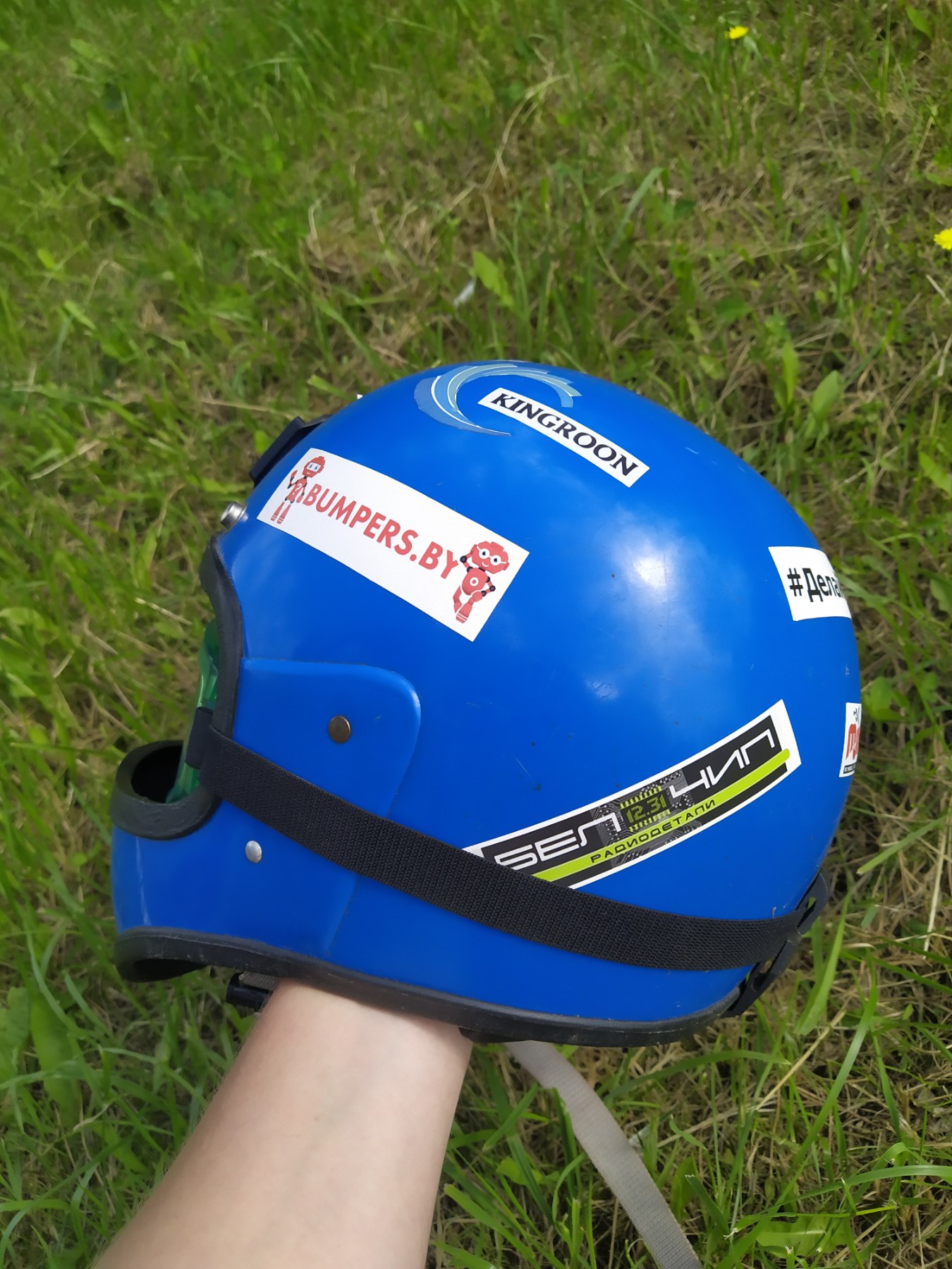

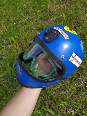

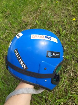

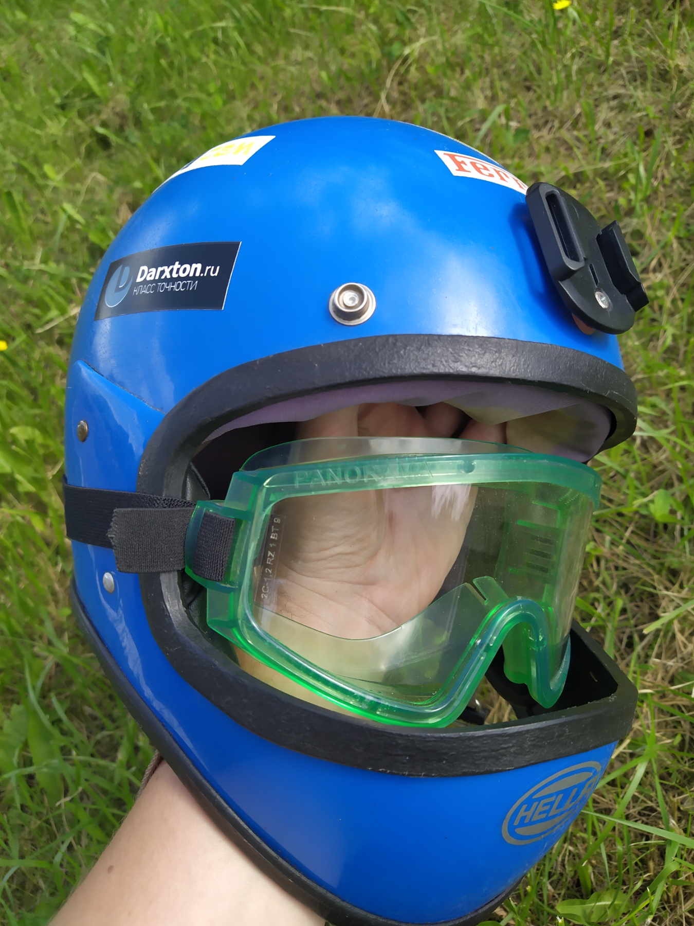

DesertEagle

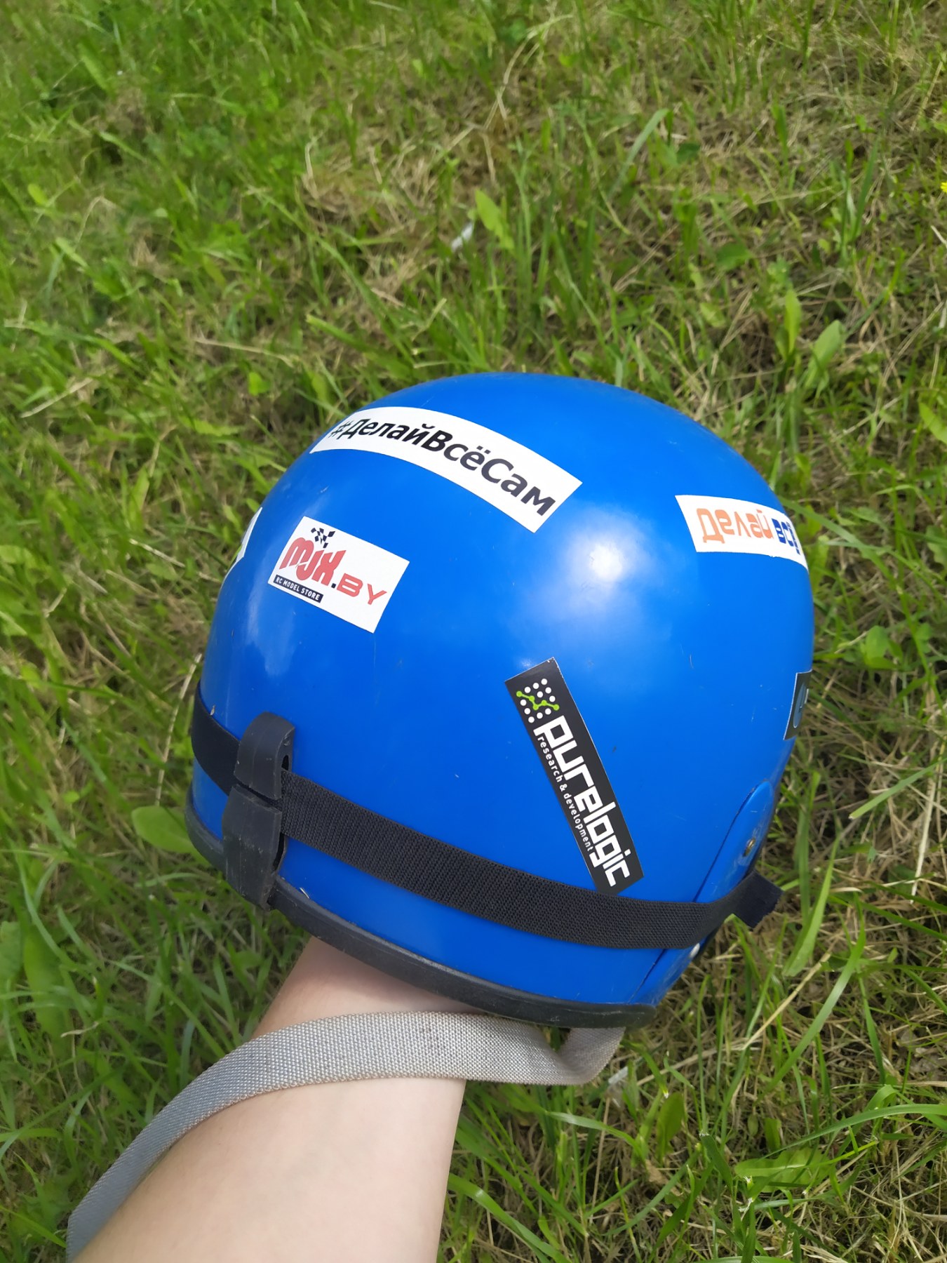

К слову о бюджетных решениях.
Жалко, что проекты беднеют. Но работаю с чем есть ...
Вторая жизнь шлема - "сделано в СССР".

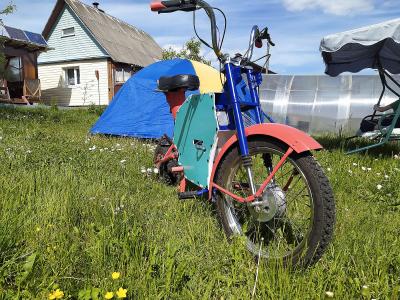

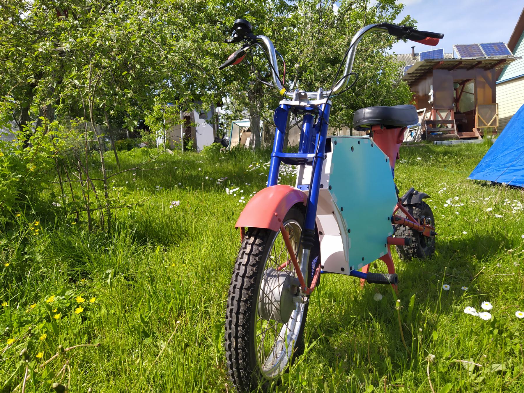

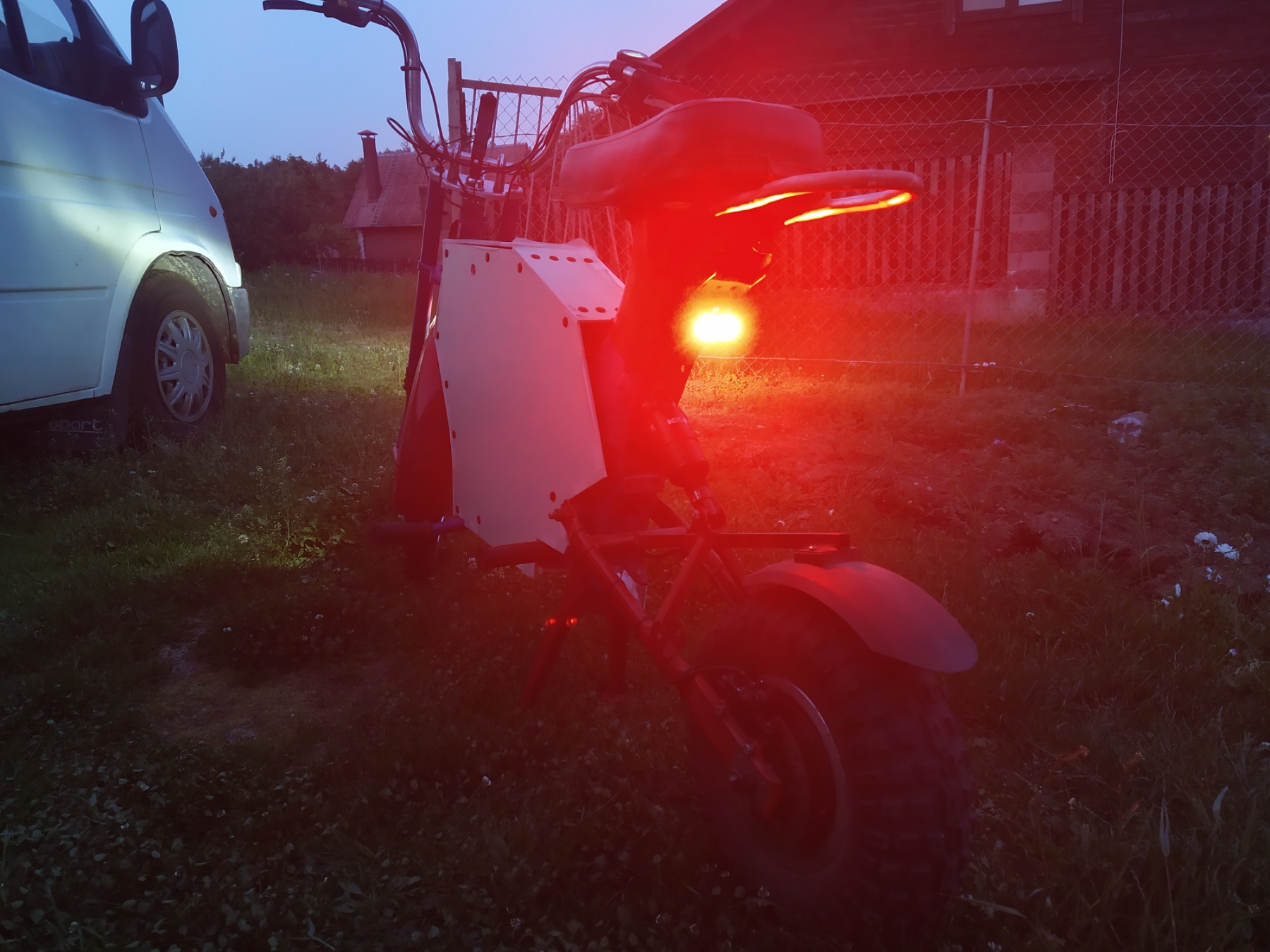

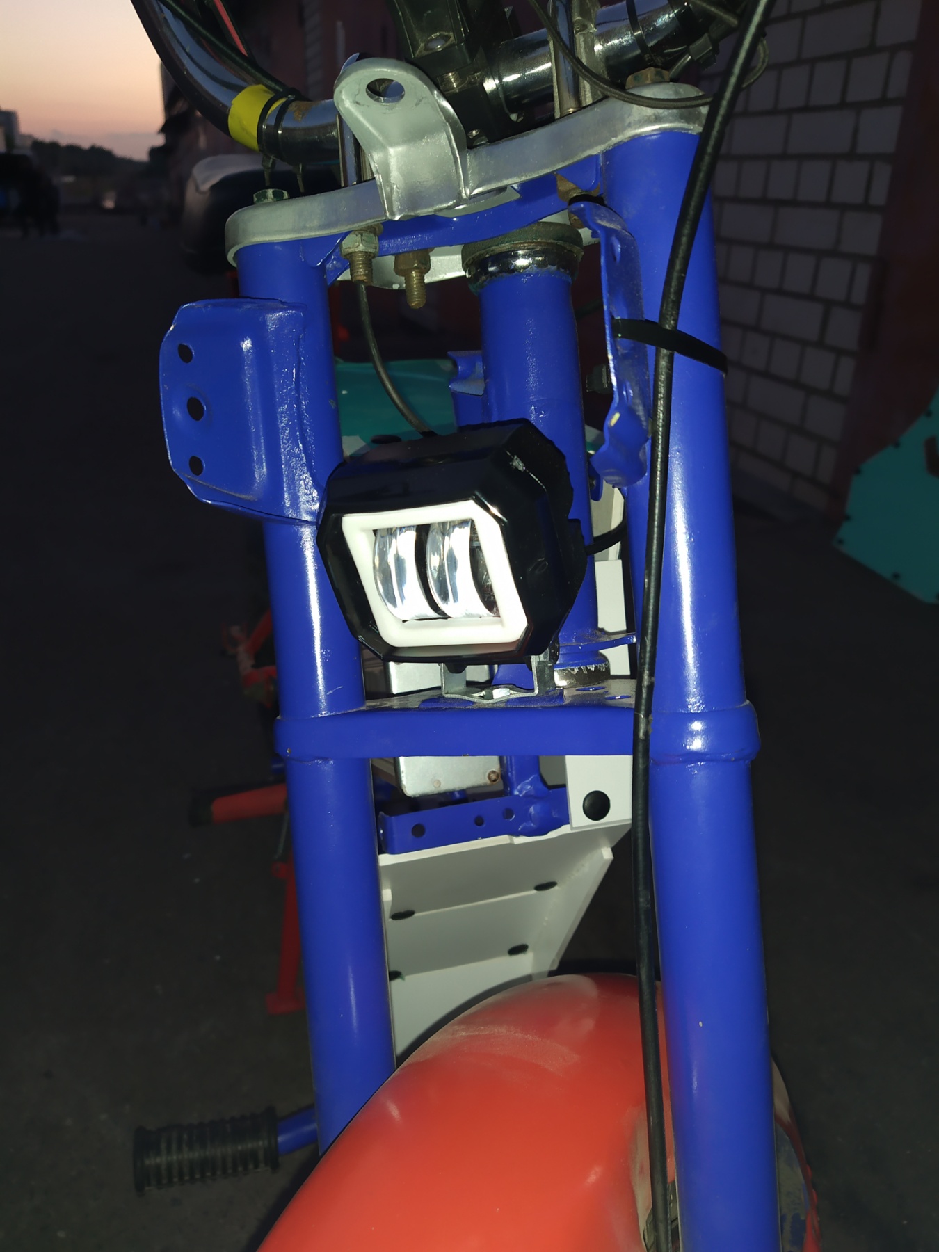

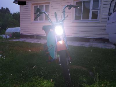

DesertEagle
По тиху идёт дошлифовка неровностей:
Установил таки освещение в специально предназначенный заранее места.
По заднему фонарю -  всё по "фуншую".  Два побольше - задний фонарь. Третий мелкий - при нажатии на тормоз.
Вот как на деле:
Осталось только  брендировать панели.
И что то решить с передним тормозом - и наверное всё ... будет -так как изначально планировалось.
