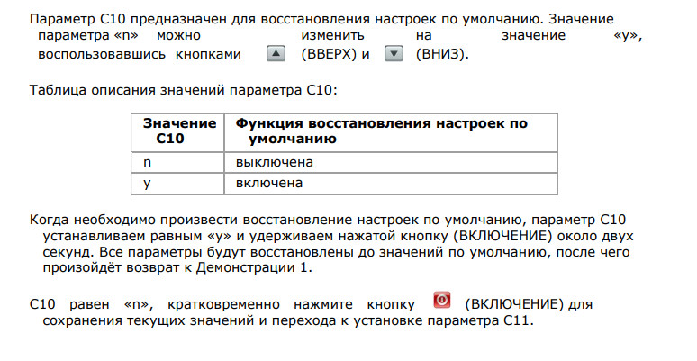

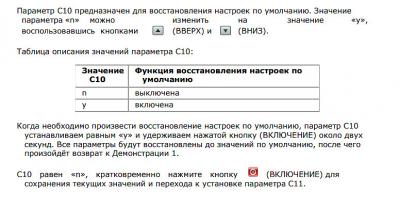

[user]denon480[/user], попробуйте сбросить до заводских настроек.
denon480
Цитата: Татос от 11 Сен. 2021 в 09:29попробуйте сбросить до заводских настроек
Простите забыл написать сразу, я это делал уже, не помогло  :-(

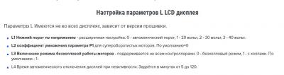

Татос
[user]denon480[/user], на вашем дисплее параметр L есть?
