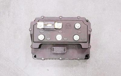

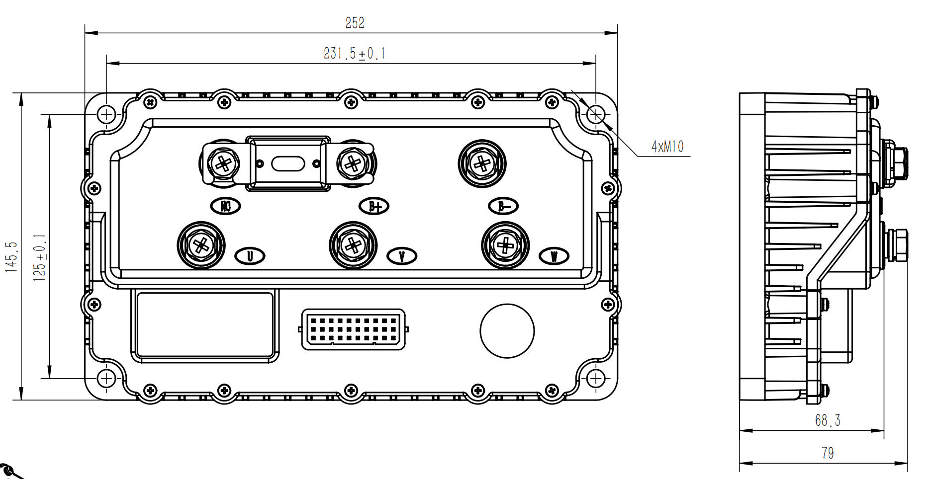

На сегодняшний день доступны пять контроллеров (250А - 1200А):
DY-250:
Максимальный фазный ток: 250А
Максимальный постоянный батарейный ток: 80А

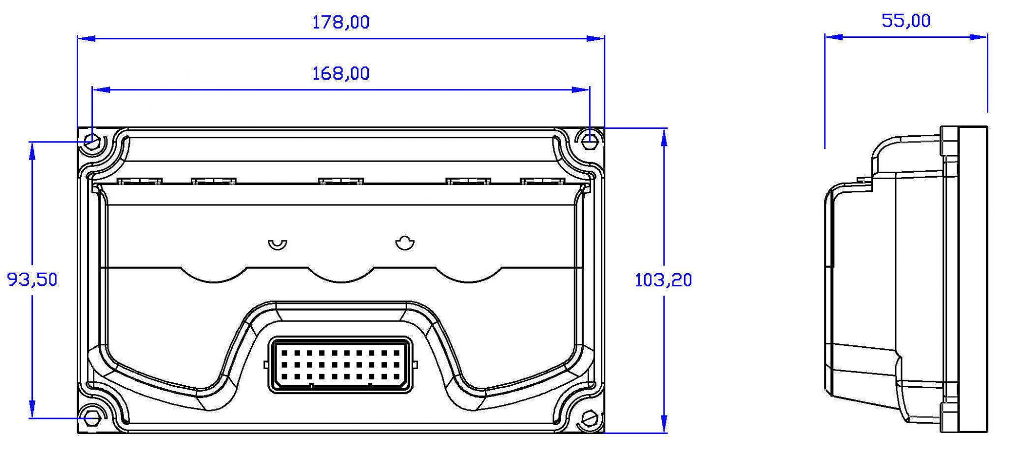

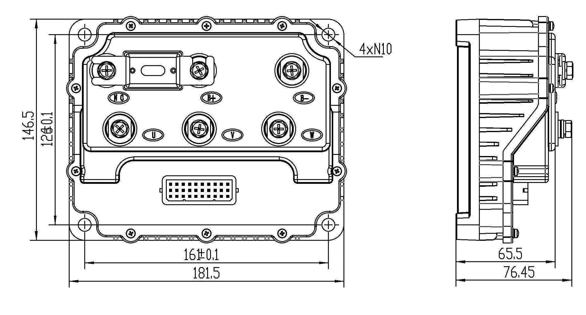

Размер:
3Д файл (STEP), тут:  https://drive.google.com/file/d/1C0_nvLpP8nU-sNw2yhqn79Tvz0MwQl7L/view?usp=sharing
Вес: 1.05 кг

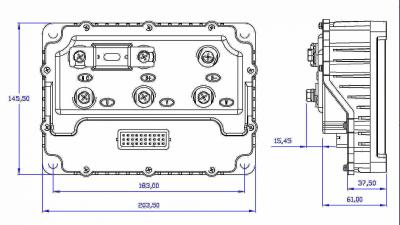

[b-b]DY-500:[/b-b]
Максимальный фазный ток: 500А
Максимальный батарейный ток: 150А
Вес: 1.54 кг
Размер:
3Д файл (STEP), тут:  https://drive.google.com/file/d/1Gnk_ll75z9nFC2BsgF1BjgiasDu0h_Oo/view?usp=sharing

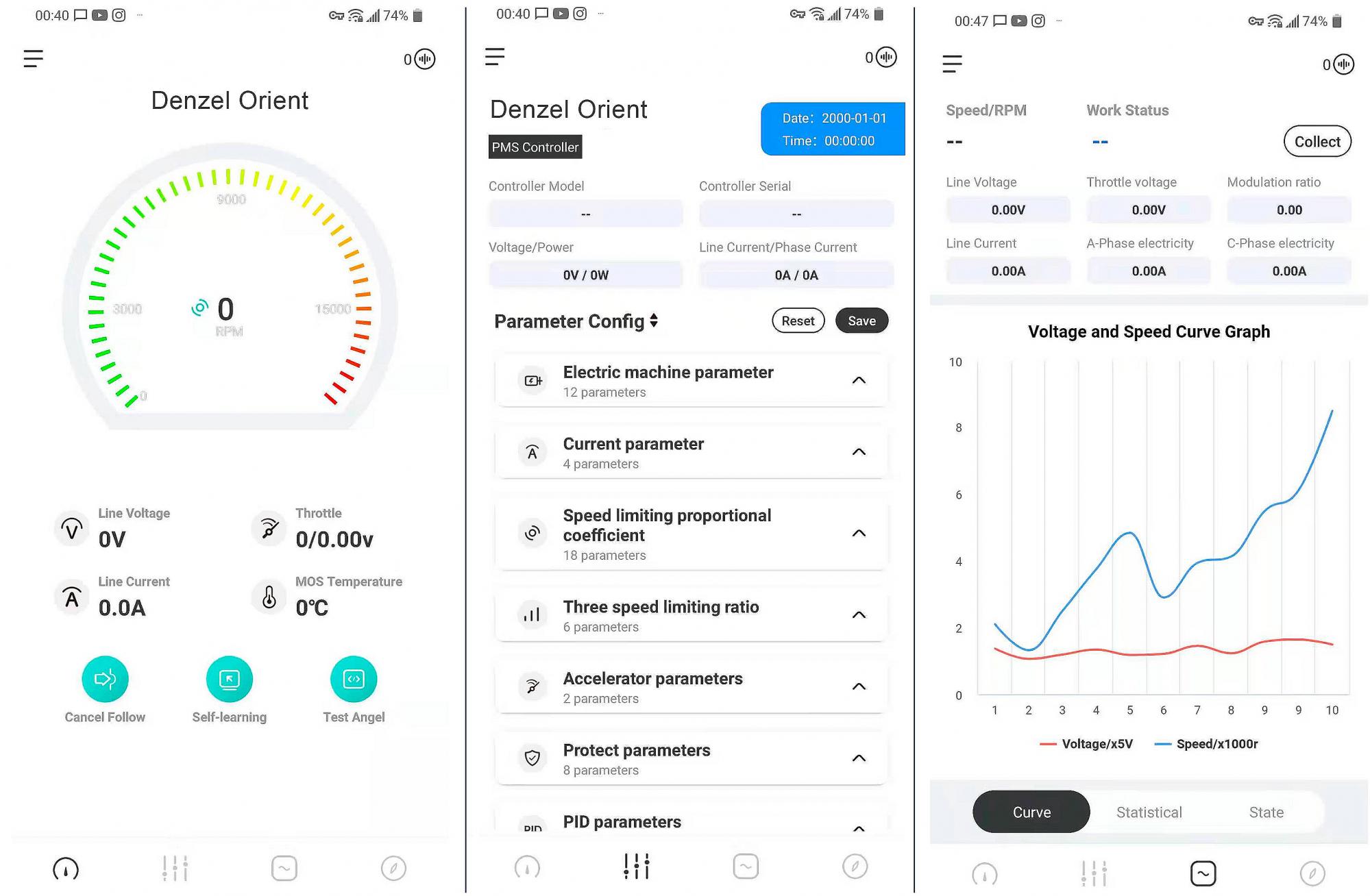

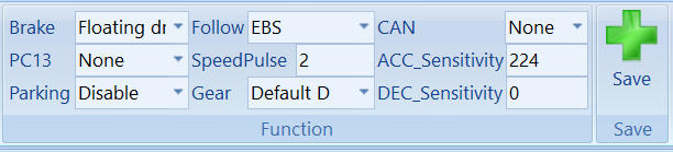

Все контроллеры идут со встроеным блютуф адаптером. Пока на сегодняшний день приложение только под андроид:
Рабочее напряжение у всех контоллеров: 36В - 93В
Все контроллеры имеют функцию самообучения - очень удобное обучение - позже выложу видео.
Также доступно ПО под виндоус:

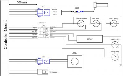

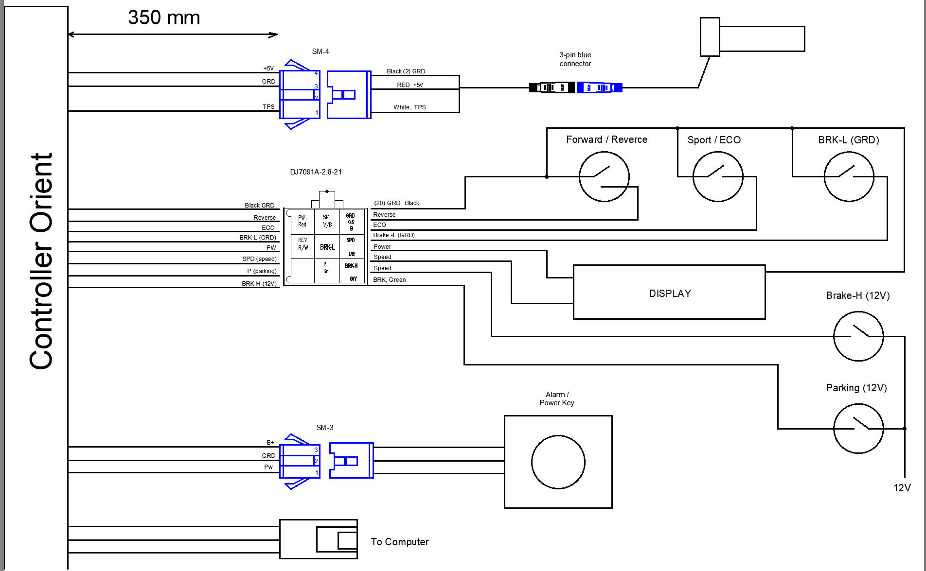

Стандартное схема выводов:
При необходимости можем вывести CAN (он установлен), а также кастомизировать логику работы команд паркинг, тормоз и т.д.

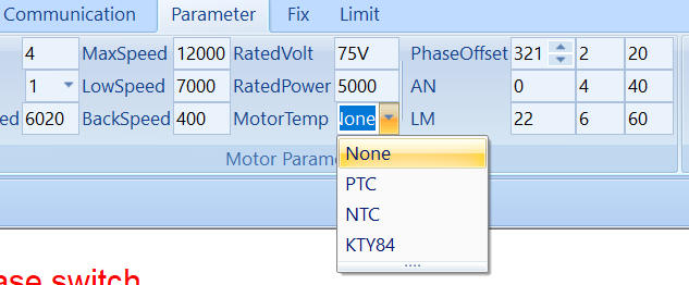

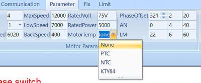

Поддерживается три типа температурных датчиков:
Принимаем оплаты в биткоинах

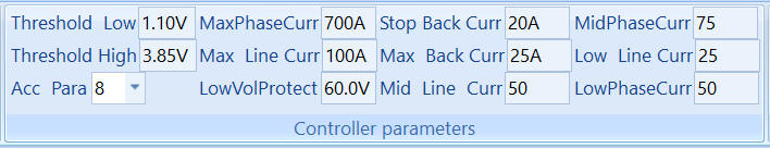

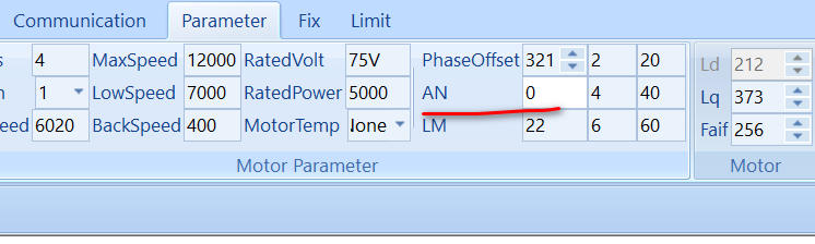

Интересный, на мой взгляд, параметр:
Изменяется от "0" до "16"
О - магниты находятся снаружи ротора.
16 - магниты размещаются внутри ротора, под углом, чем больше угол - тем больше эта величина.
Подбирать лучше всего на практике под кажды тип двигателя.
