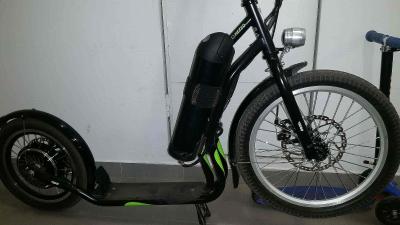

Навеяно вот этой темой https://electrotransport.ru/index.php?topic=50123.0 - автору респект

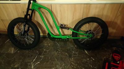

Получился у него вот такой красавец
Я на подобном катался, после чего заставить себя встать на свой Кугу не смог -подарил сыну, а себе взял скутер

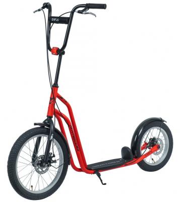

Цитировать1. Есть 2 варианта доноров - с колесами 18"/14" и 16"/12" - какой из них выбрать и почему?
Я бы не один из них не выбрал, а взял бы тот же Mezeq (собственно я его и взял). Он конечно дороже, но у него хотя бы нормальные колеса, и втулка и обод и спицы и покрышки.
У этих Новотреков судя по отзывам все плохо в этом (не только этом) смысле.
Тут на форуме кажется есть тема про Новотрек какой-то, рама у него ломалась несколько раз, насколько я помню.

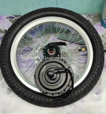

Цитировать2. Какой мощности нужно мотор-колесо под указанные задачи?
Если задача ездит по тротуарам в рамках ПДД, то нужен мотор не больше 250 Вт мощности, так что тут проще всего взять соответствующий редукторник.
Если колесо будет 20 дюймов, то без проблем можно купить уже заспицованное. Кстати, у новотрековских ободов наверняка отверстий под спицы не тридцать шесть, поэтому проблематично будет туда заспицевать мотор, придется искать готовое мотор-колесо. Но вроде есть колеса размеров 16 и 14 с литыми дисками и с редукторниками.

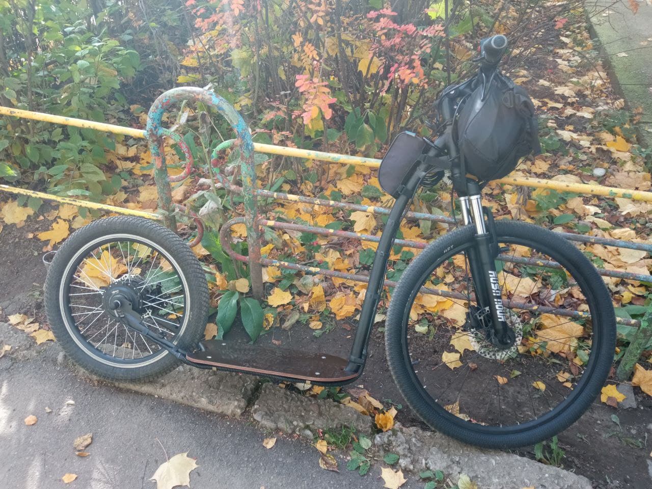

Гораздо лучше, если не можешь 26", два колеса 20" поставить.
Потому что 20"- есть множество вилок, с амортами и без,множество двойных и одинарных ободов, под разное количество спиц, крылья, тормоза, рули складывающиеся и нет- короче, все что годится для  складников, ВМХ и прочих 20-х дюймовых велосипедов.
Попробуй, найти двойной обод(одинарный почти сразу восьмерку получает от прыжков с бордюра :-)) 16 дюймов с 32-мя спицами в интернете. Большинство ободов будет 16 спиц, одинарные. B-)
Новатрек- слабая рама.

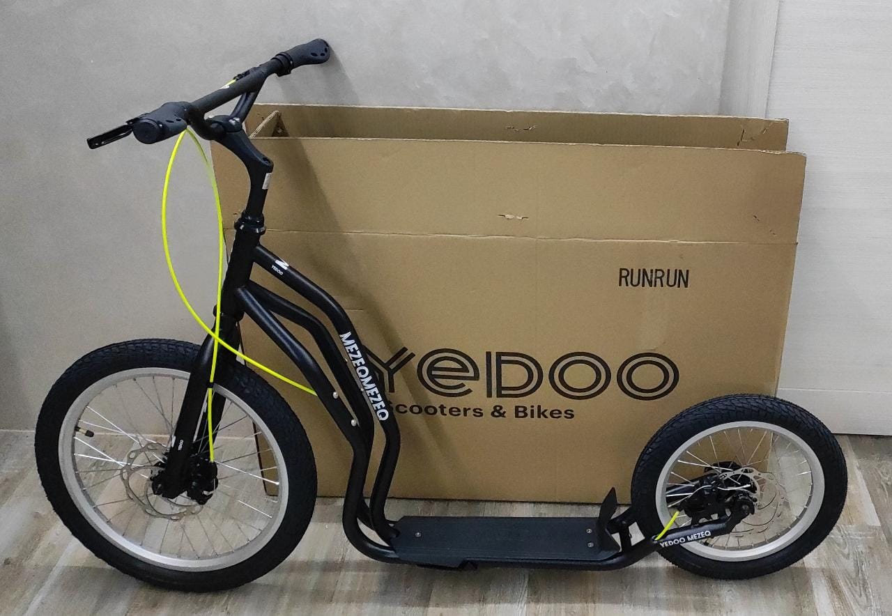

Смотри на Сити или Мезек от Yedoo, в старом варианте, они прочнее.

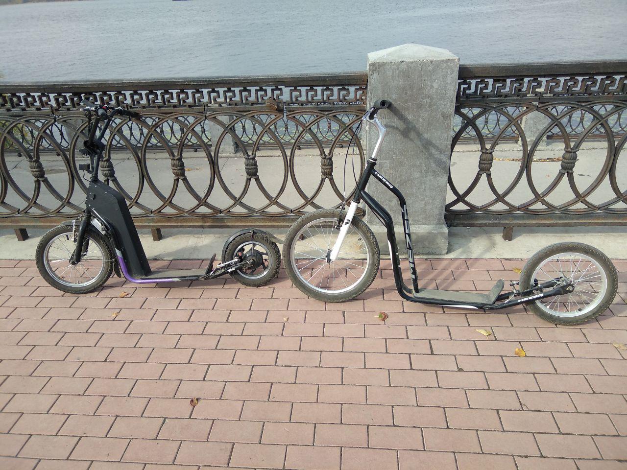

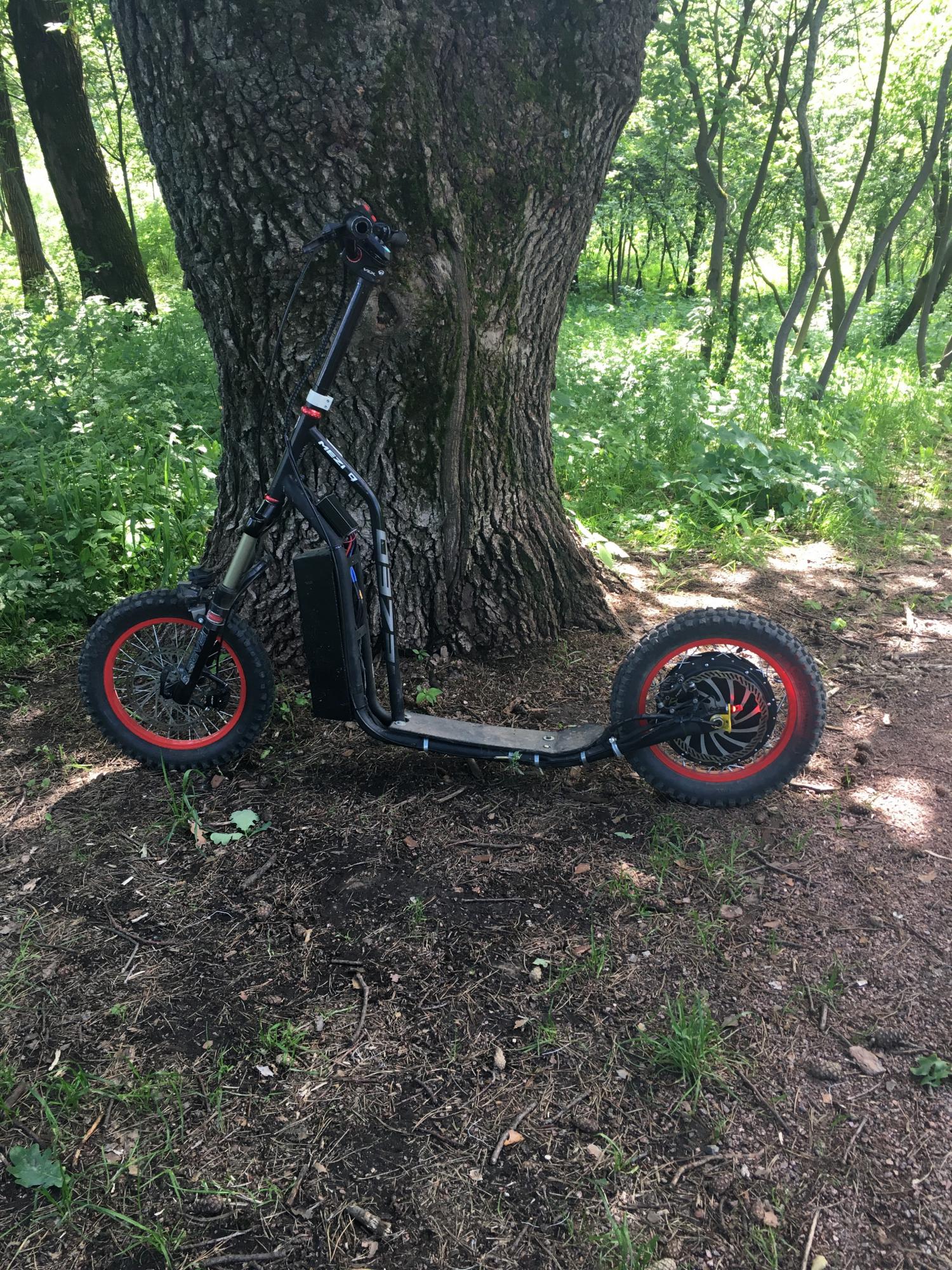

Я собирал электросамики на обоих версиях Окса, старой версии Сити и на обоих версиях Мезека.
Окс хорош компактностью, встаёт в багажник хетча. Но руль низковат, всё таки для подростков он проектировался.
Сити - Универсальный вариант для подростков и взрослых, обоим удобно.
Мезек уже для взрослого ездока, подростку некомфортно управлять его большой базой.
На любом из них можно везти перед собой ребенка, у меня жена дочку в школу так возила, пока та не вымахала выше неё. :-D
На скорости 25 км\ч хватит и вибрейков, за версию с дисками можно не переплачивать.
Новые версии немного короче и больше играют под ногами.
Последние версии шли с нестандартными втулками, обрати на это внимание если будешь брать новьё.
А так на Авито бывают предложения в вкусными ценами на пару раз катанные и оставленные на года в чулане.
Под 25км\ч вполне хватит 10S ионок.
По мотору - брать готовый редукторник типа QQ100, BAFANG или MXUS.
В идеале - сразу в литом ободе, чтобы не мучится с спицовкой, поисками редких ободов и выправлением биений после влетания в ямы.
350 ватт номинала, 700 вкачиваемого в пике под задачу вписываются.
Если будет стоять электро - толкаться ногой вы перестаните очень быстро, поверьте электросамокатчику со стажем )))
Для души держу обычный мезек, когда надо нагрузить тело, или просто отдохнуть катнуться - беру его и гоню на набережную.
Прекрасная физзарядка, в отличие от вела задействуется большая группа разных мышц.

Бери мезек. За три года издевательств и различных конфигураций ничего не сломалось. Переваривал задние дропы и трубы у него совсем не тонкостенные. Выбрал 16 дюймов так как уже есть все нужные комплектующие ну и бонусом 26 вилка удачно встаёт.

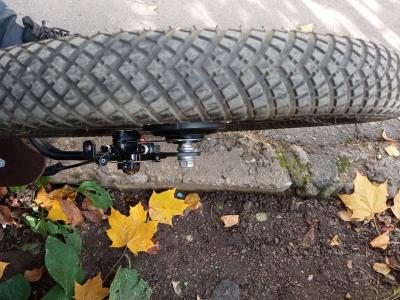

Элетросамокат задний привод DD 12 колесо 16s2p. Mezeq 16 колёса, полный привод 20s5p. В процессе Teleportator с миникрошкой и ядерным контроллером 22s1p(пакеты).

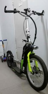

Иван Сусанин
 Йеду сити знакомый из Германии привёз под электрификацию. Новый, несобранный.  Поглядели, покрутили-прикинули, - да и продали несобранным. Довольно непрактичная модель для электросамоката, если не переделывать кардинально.

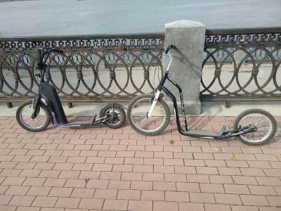

Только что прихали с покатушки с супругой, она на сити-электро, я на безмоторнике мезеке. 11 километров.
Не нашёл принципиальной проблемы при электрофикации, всё решаемо.

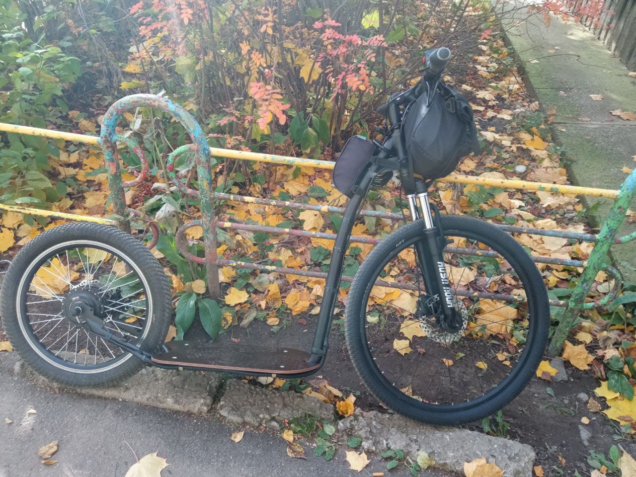

Да, всё решилось изготовлением полностью самодельной рамы, с нормального размера декой, и без идиотского "трёхгранного гуся".  По весу немного не уложились.  :-) На 800грамм. Но зато крепко.
Три сезона самокат откатал по дорогам неметчины, и там-же был успешно продан.

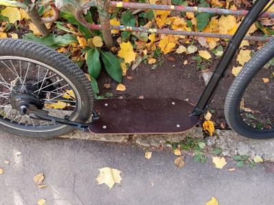

Цитата: Иван Сусанин от 26 Сен. 2021 в 22:33с нормального размера декой,
Этот вариант подходит если только на ножной тяге не нужно передвигаться. "Нормального размера" дека она только для электро нормальная, а для передвижения своим ходом она уже не нормальная.

Цитата: alex_a_v от 27 Сен. 2021 в 08:56"Нормального размера" дека она только для электро нормальная, а для передвижения своим ходом она уже не нормальная.
Был у меня самодельный самокат 16х12 безмоторный, "нормальная" большая дека, малый клиренс, малый вес. Откатал я на нём сезон, - отлично когда есть варианты размещения опорной ноги.  Упросили продать ,- сейчас он электрифицирован редукторником (специально, что-бы оставалась возможность "безмоторных" покатушек). Владелец не нарадуется.

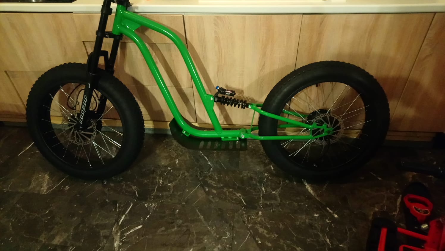

У китайцев есть и электросамокаты на фэт колесиках, правда двадцатидюймовых.
А, например тот жк Kickbike Fat Max ценой сильно не порадует. :)
Есть такие ребята, Вольтбайкс, они рамы варят, в том числе и для фэтовых колес, дешевле получится если на ее основе собрать.
Мне должна вот-вот прийти их рама для обычных колес, посмотрим что получится.

Цитата: erevanych от 30 Сен. 2021 в 09:37Так и площадка без покрытия... Но это "мелочи" для местных умельцев
Еще и фара в небеса куда-то светит, но это тоже мелочи. :)

В тему.
Выше уже говорил что заказывал раму для самоката 65/20. Рама приехала, в целом норм, но не без недостатков. Сначала думал, что одно из задних перьев отогнуто влево и это брак, но когда начал ставить задний дисковый тормоз, понял что это так и задумано. Сделано так, чтобы влез калипер, при этом приходится на ось мотора ставить шайбы, которые не предусмотрены изначально.
Собирал на скорую руку из того что было и недорогих запчастей, вроде ездит и неплохо, просвет дорожный раза в два больше чем у Mezeq, нормально в принципе, хотя ногой уже толкаться некомфортно.
Вот фотки.

faids
#45
подарили на день варенья отличного донора Yedoo Mezeq RunRun
теперь вопрос как в 32 спицевое колесо засунуть 36 спицевой мотор ?
и какой длины нужны спицы ?? кто пользовался этим калькулятором?? https://elektro-velik.ru/kalkulyator-spicz-dlya-motor-kolesa
Басарга
[user]faids[/user], купить обод на 36 отверстий, заказать спицы под длину и заспицевать обод.
Тебе скажут, что можно пропустить в мотор-колесе лишние четыре отверстия.
Зачем это тебе?)))
Собирай колесо, а обод... Подари, кому нужно 32 спицы.

К моему посту выше в этой теме.

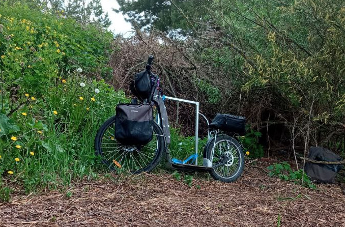

Укомплектовал самокат для поездок на рыбалку.
Идею бокового багажника подсмотрел у буржуев каких-то, там возили доску для серфа. Конструкция позволяет возить габаритные по ширине и высоте грузы. Здесь возится сумка с габаритными вещами и фидерная табуретка, крепятся грузовыми стяжками. Багажник монтируется к деке на четыре винта и еще два винта для верхних креплений, в общем монтируется и размонтируется за пару-тройку минут.
Самокатик позволяет забраться туда куда и пешком редко доходят, не говоря уже об авто, и комфортно ловить без соседей.
Да, забыл сразу сказать. Раму пришлось усилить, т.к. изготовитель или сам не ездит на своих рамах или весит килограмм 60, например при поворотах рама едет вперед и задевает за колесо, а при езде такое ощущение что руль в руках плавает (идет раскачивание).  Там есть микрокосынка вверху, но толку от нее чуть, на промышленных самокатах обычно она посерьезнее и там таких проблем нет. Усиление фанерой сделало раму замено жестче, можно было бы, конечно, продлить и вниз, но и так достаточно и амортизация есть.
Чтобы обойтись без сварки Сделал накладки из фанеры

Цитата: edw123 от 08 Июнь 2022 в 19:52Не совсем понятно, как использовать. ФОтка есть где подсмотрели?
Это была не фотка, увидел на каком-то рекламном видосе UNI BOOST Scooter, не получилось почему-то сейчас найти его. Но там все буквально мельком, никаких деталей конструкции не видно, я почерпнул саму идею крепления рамы багажника сбоку.
Цитата: edw123 от 08 Июнь 2022 в 19:52П.С. почему вы свои агрегаты "самокатами" зовёте?  На них можно ехать отталкиваясь ногой? Может "стоекат"?
Ехать можно, если колени не больные. :) Но, конечно, как на классическом кикбайке не разгонишься и далеко не уедешь, высоковато, на пять сантиметров минимум надо пониже.
На днях попробую сделать фотку с полной загрузкой, для наглядности.
Да даже на 10. B-) С высокой деки совсем неудобно толкаться - сплошные потери на приседание-выпрямление и мало в толчок. Вот "стоекат" - очень точно описывает.
alex_a_v
Цитата: edw123 от 09 Июнь 2022 в 11:56Да даже на 10.  С высокой деки совсем неудобно толкаться - сплошные потери на приседание-выпрямление и мало в толчок.
Десять делают (это конечно по верху деки), тот же Kickbike, в моделях для езды по пересеченной местности, у шоссейных самокатов высотка деки поменьше, но там и дорога предполагается ровная и расстояния и скорости требуются максимальные. Толкаться с относительно высокой деки не прям чтобы удобно, но более или менее подготовленный человек вполне способен долго так ехать. Да даже я с не очень здоровыми коленями на своем Yedoo Mezeq c 9.5 см вполне норм передвигаюсь, особенно если сильно не усердствовать. Но техника толкания должна быть не как получится, а как надо, тогда колено не сильно сгибается, не говоря уже об эффективности толчка, ну и ногу толчковую сменять постоянно.
Не... движение должно быть легким и физиологичным, без лишних паразитных движений-потерь. :exactly: А так то можно и методу толкания из двери автомобиля расписать. У меня подвеска поднятая, до земли почти 20см - ну его нафиг, толкаться. :pardon:
alex_a_v
Цитата: edw123 от 09 Июнь 2022 в 20:19Не... движение должно быть легким и физиологичным, без лишних паразитных движений-потерь.  А так то можно и методу толкания из двери автомобиля расписать. У меня подвеска поднятая, до земли почти 20см - ну его нафиг, толкаться.
Конечно, чем ниже дека тем легче толкаться, кто спорит, на 20 см вообще проблематично. :)
Но в любом случае правильная техника вполне физиологична и травмобезопасна (в том числе минимизирована нагрузка на позвоночник) и не зависит от высоты деки. Если человек начинает кататься без подготовки, то обычно его техника неэффективна и дает большую нагрузку на суставы. Но думаю если кто задумает кататься на кикбайке без мотора, тот посмотрит обучающие видео, благо ничего сложного там нет. :)
