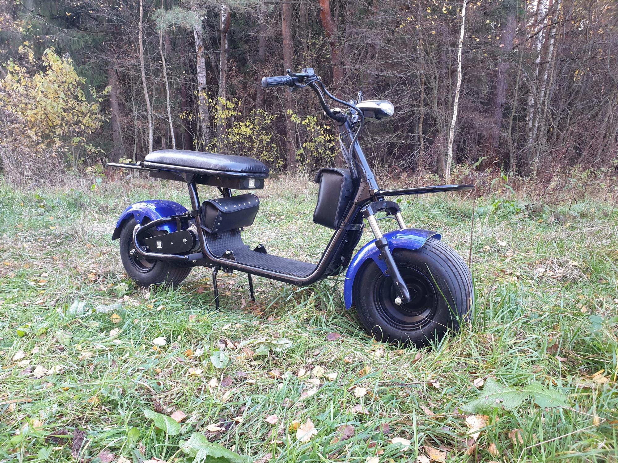

Остался донор от лигерада.
В общем нужен был проходимый аппарат, для двоих пассажиров, с высоким моментом, небольшой скоростью, чтобы ездить по лесу и возить его авто. Мотор редукторный 500вт

Зубастой резины для леса на них нет?

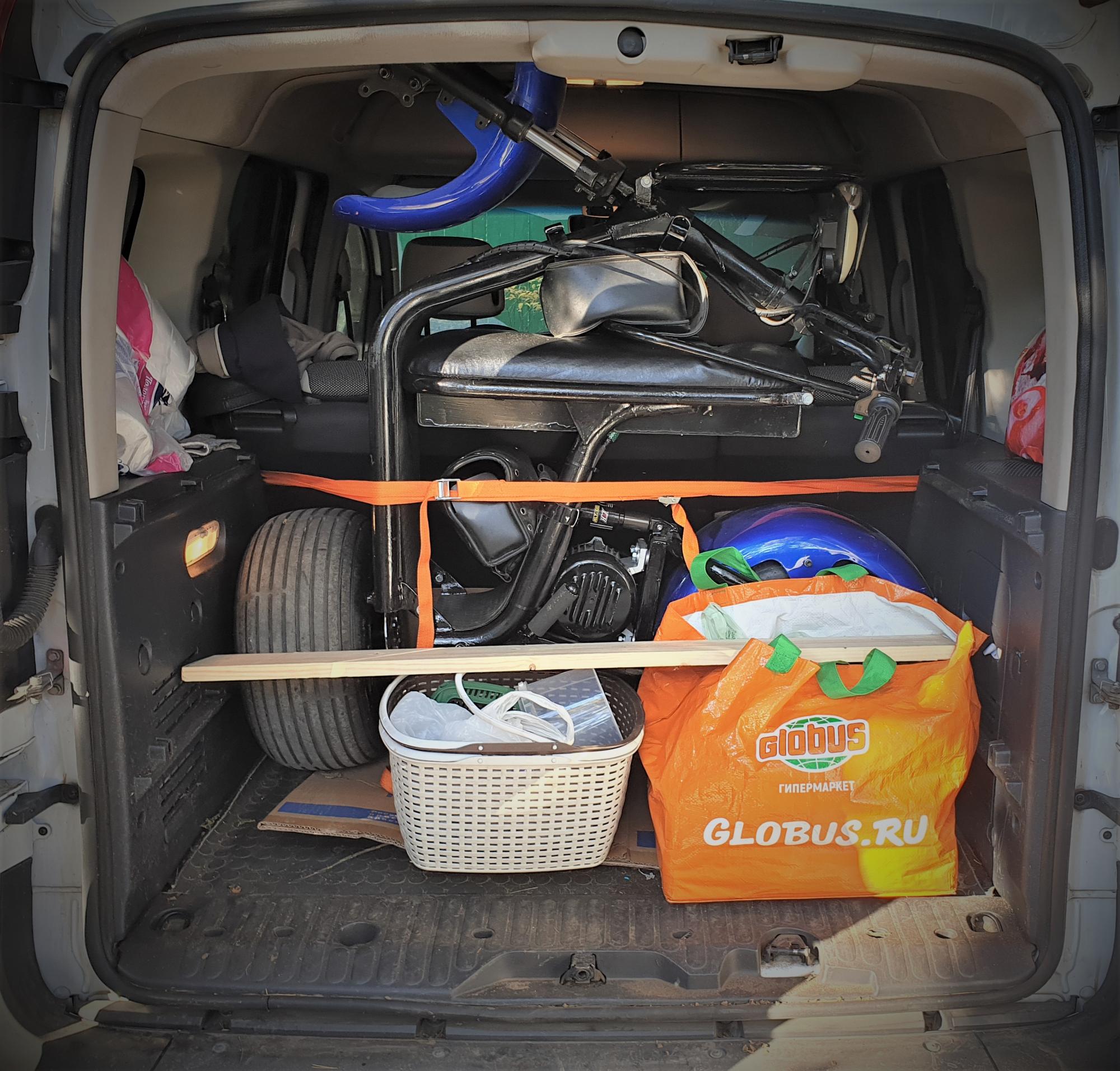

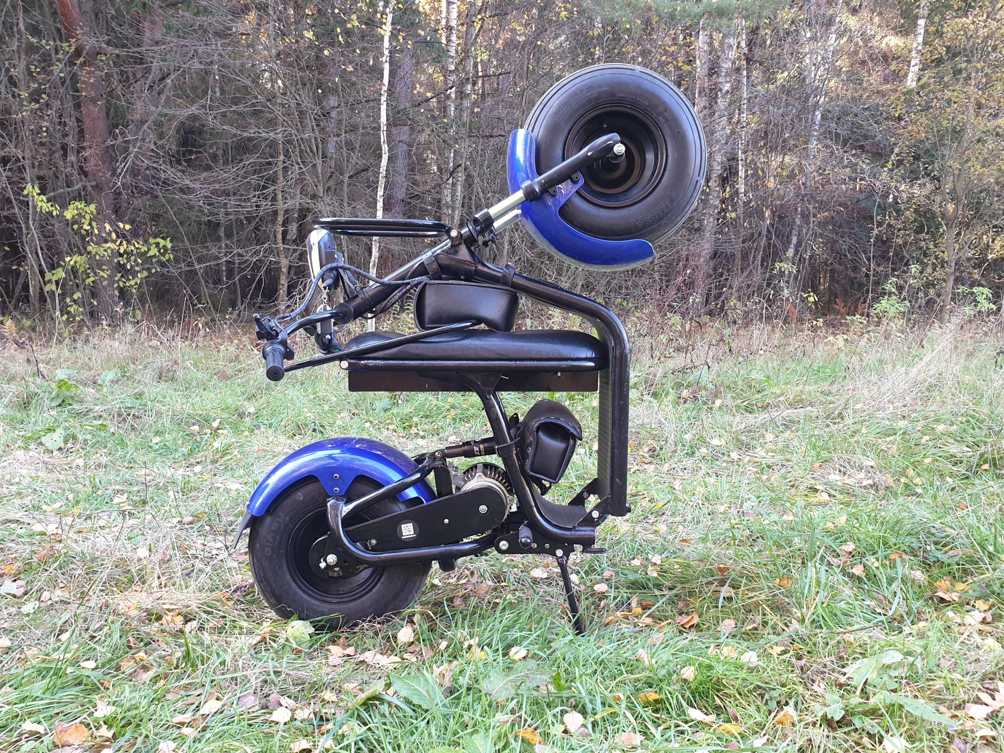

Цитата: Слесарь от 08 Окт. 2021 в 20:48Складной лесной ситкоко
Получилось хорошо.
Но если бы кока складывался вокруг вертикальной, а не горизонтальной, оси, то влезал бы  :look: без съема колес.

Цитата: Stanislavchik от 08 Окт. 2021 в 20:52Зубастой резины для леса на них нет?
Есть в принципе, может потом поставлю, пока и на этих неплохо

Цитата: SMILE1 от 08 Окт. 2021 в 21:03Но если бы кока складывалась вокруг вертикальной, а не горизонтальной, оси, то влезала бы  :look: без съема колес.
Места больше в багажнике заняла бы.

Цитата: Слесарь от 08 Окт. 2021 в 21:04Места больше в багажнике заняла бы.
Ну... на полу больше, у потолка меньше, общее вообще никак изменяется.
Но не нужно разбирать и пол же проще мыть чем потолок.
