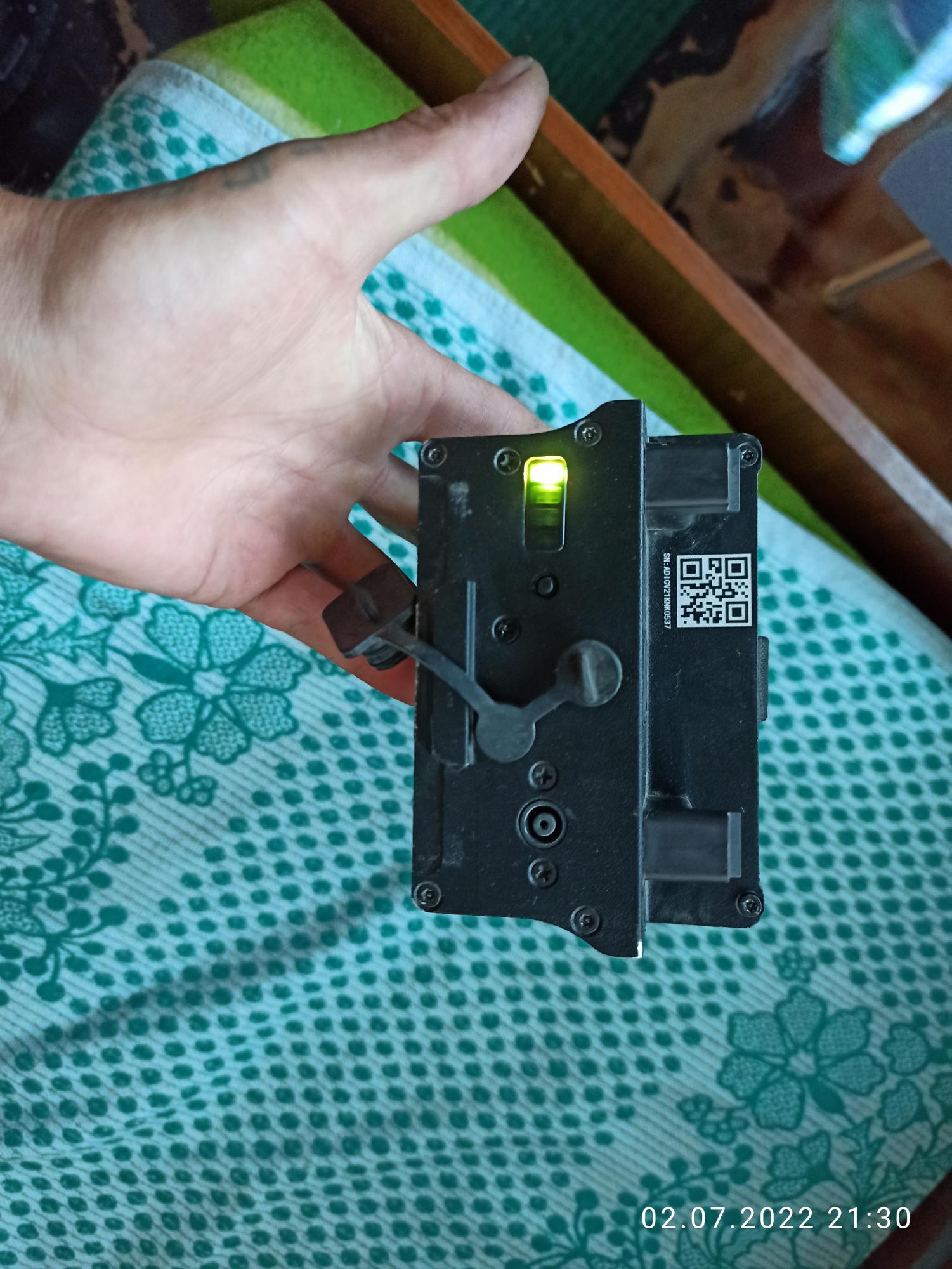

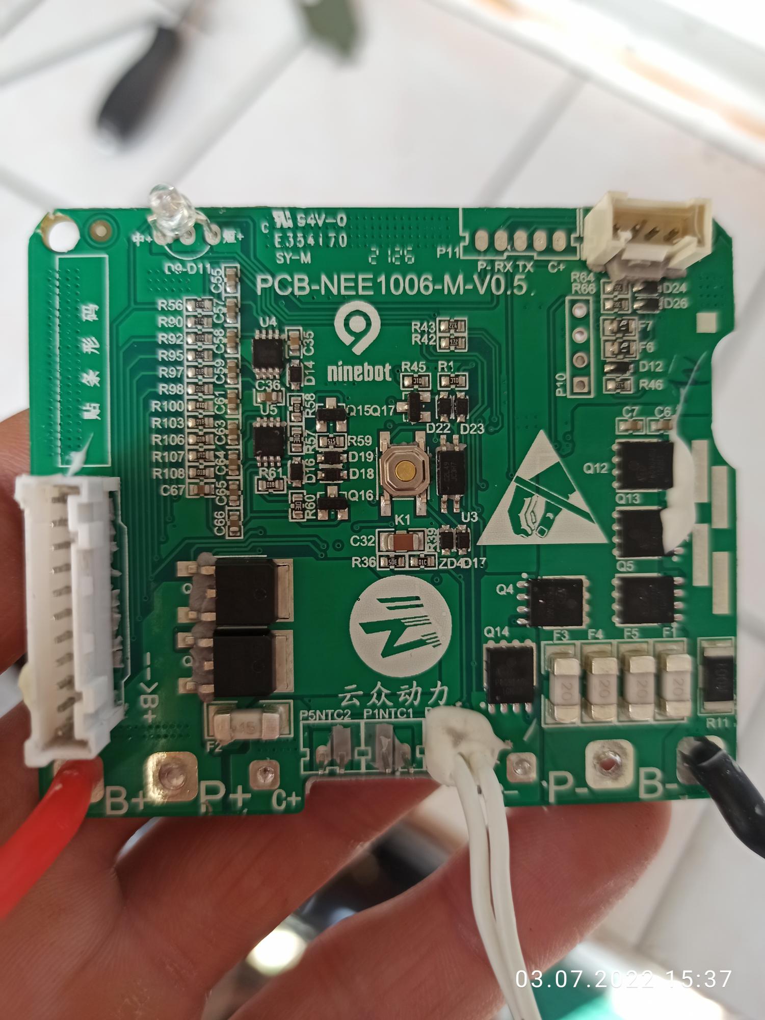

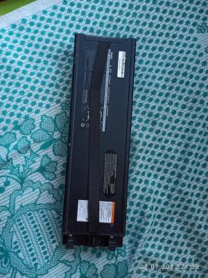

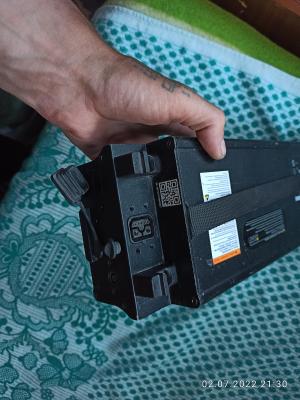

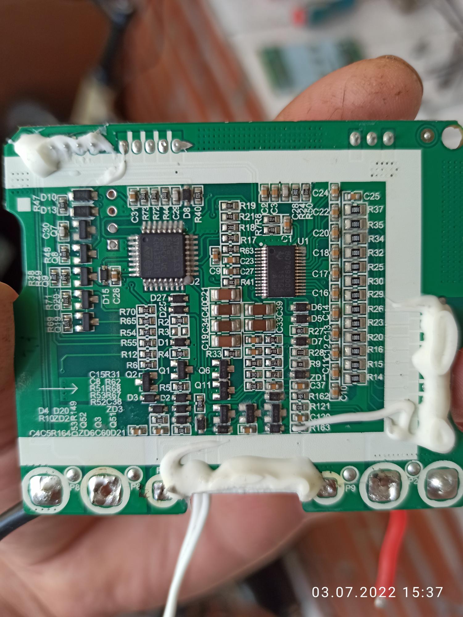

Всём привет, самокат чики. Знаком кто с такой батареей, достались почти даром, хотел на ёмкость потестить, но шибко умная, отрубает нагрузку, может кто ковырялся в такой, чего там где замкнуть надо, что бы запустилась!?
Добавлено 02 Июль 2022 в 17:47
Кстати решил немного проблему с падением максималки относительно разряда АКБ, поставил в заднее колесо статор с пяти жильной обмоткой, сейчас гуд.
motomehanik
БМС похоже микропроцессорная и обмануть похоже не выйдет, придётся менять на что то.

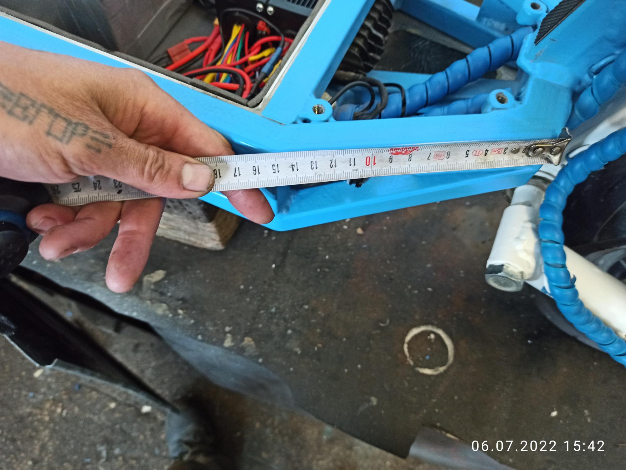

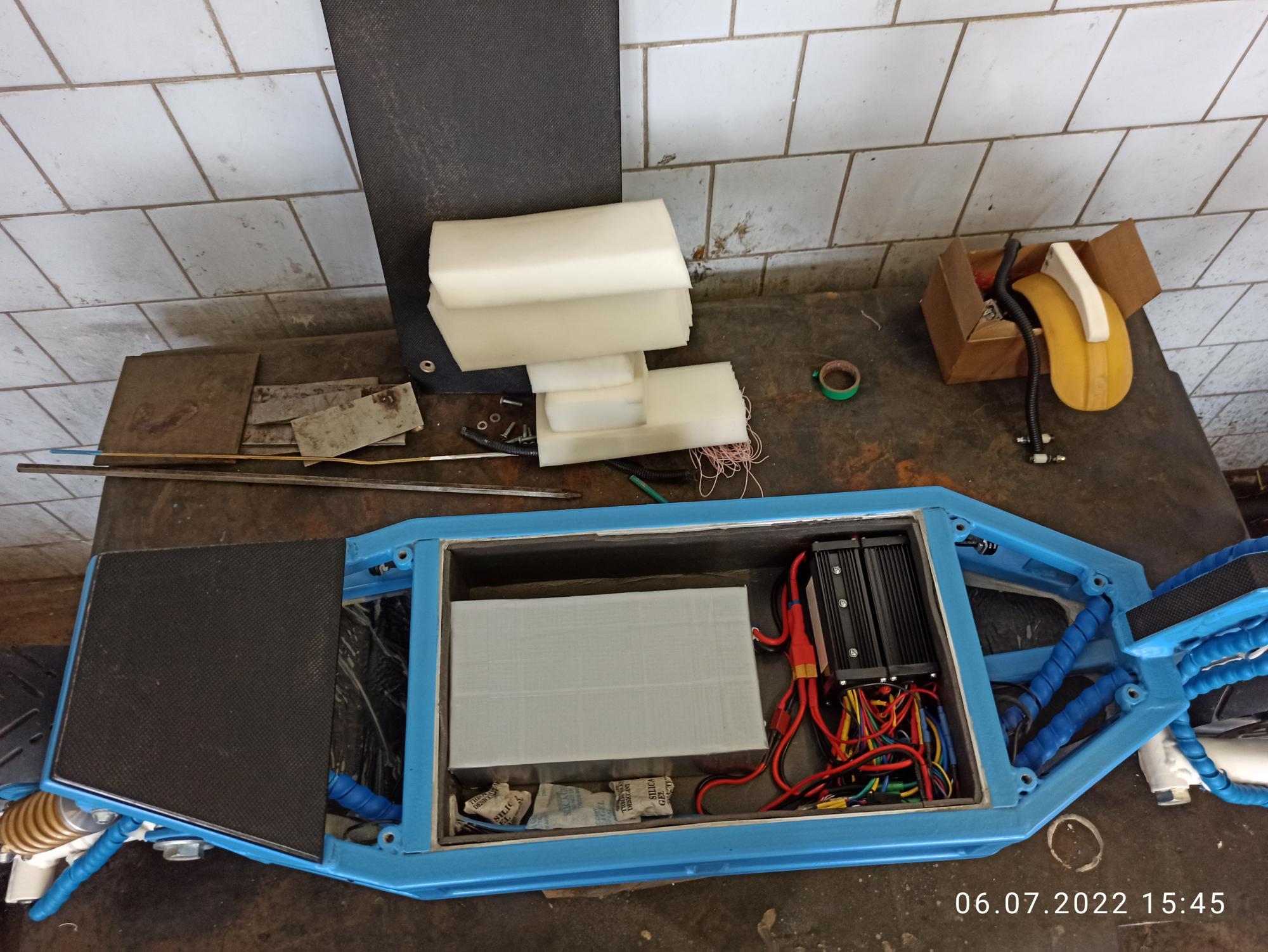

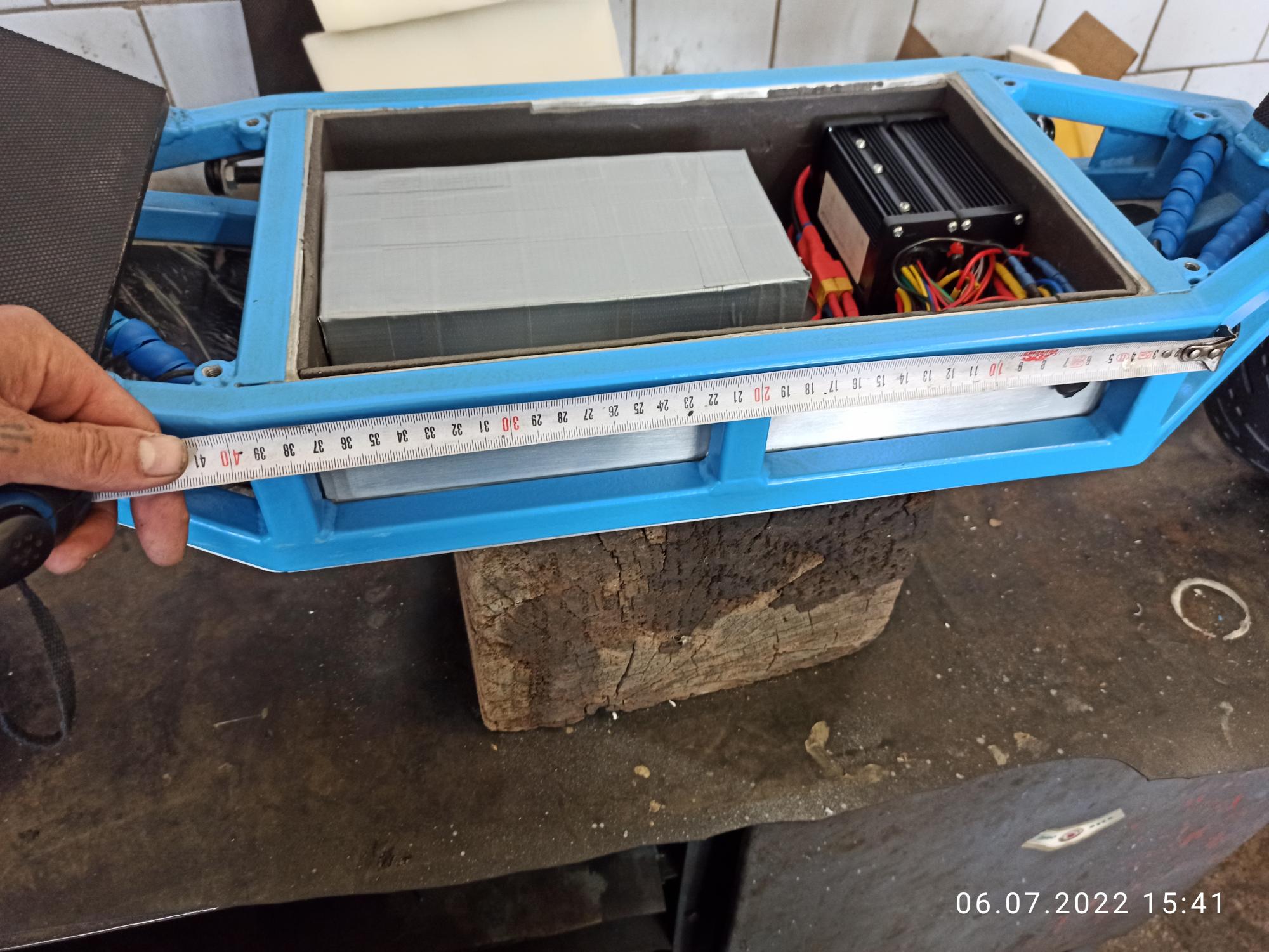

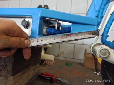

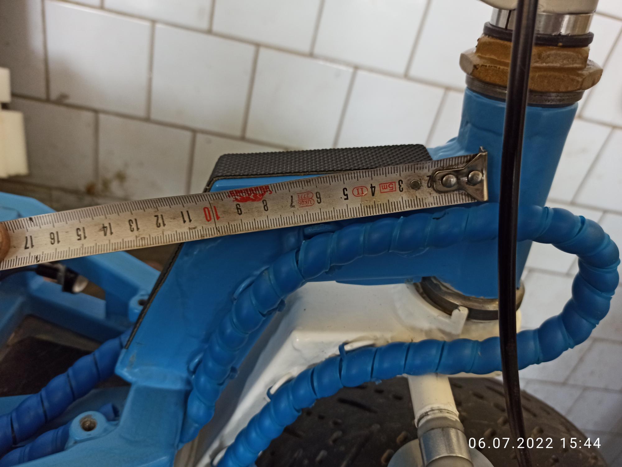

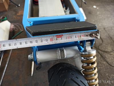

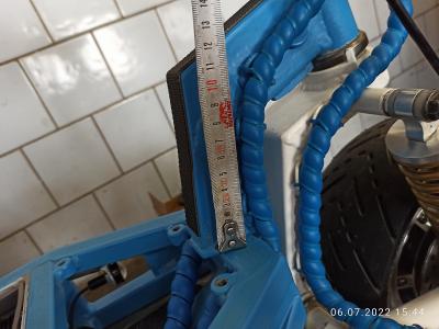

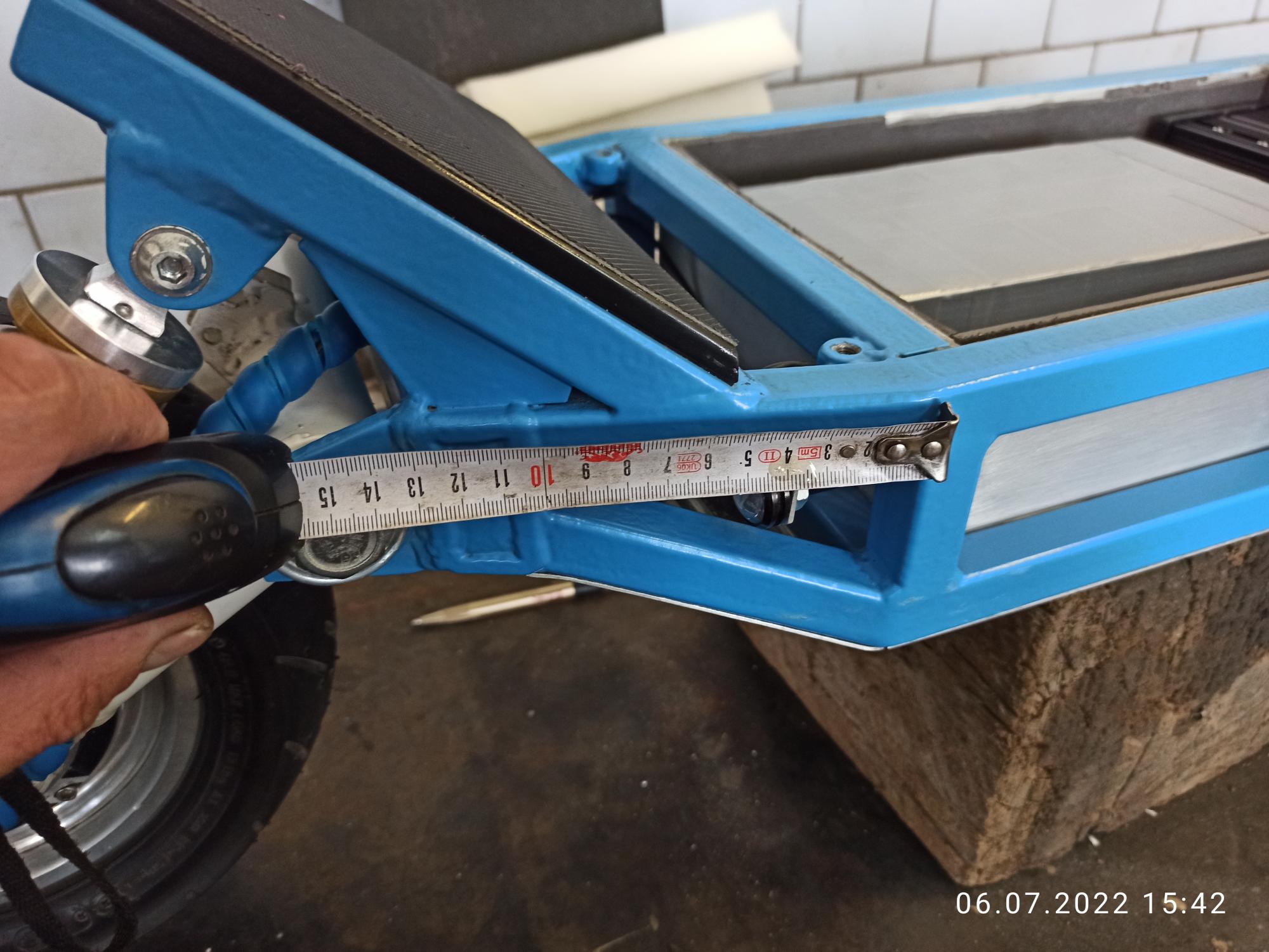

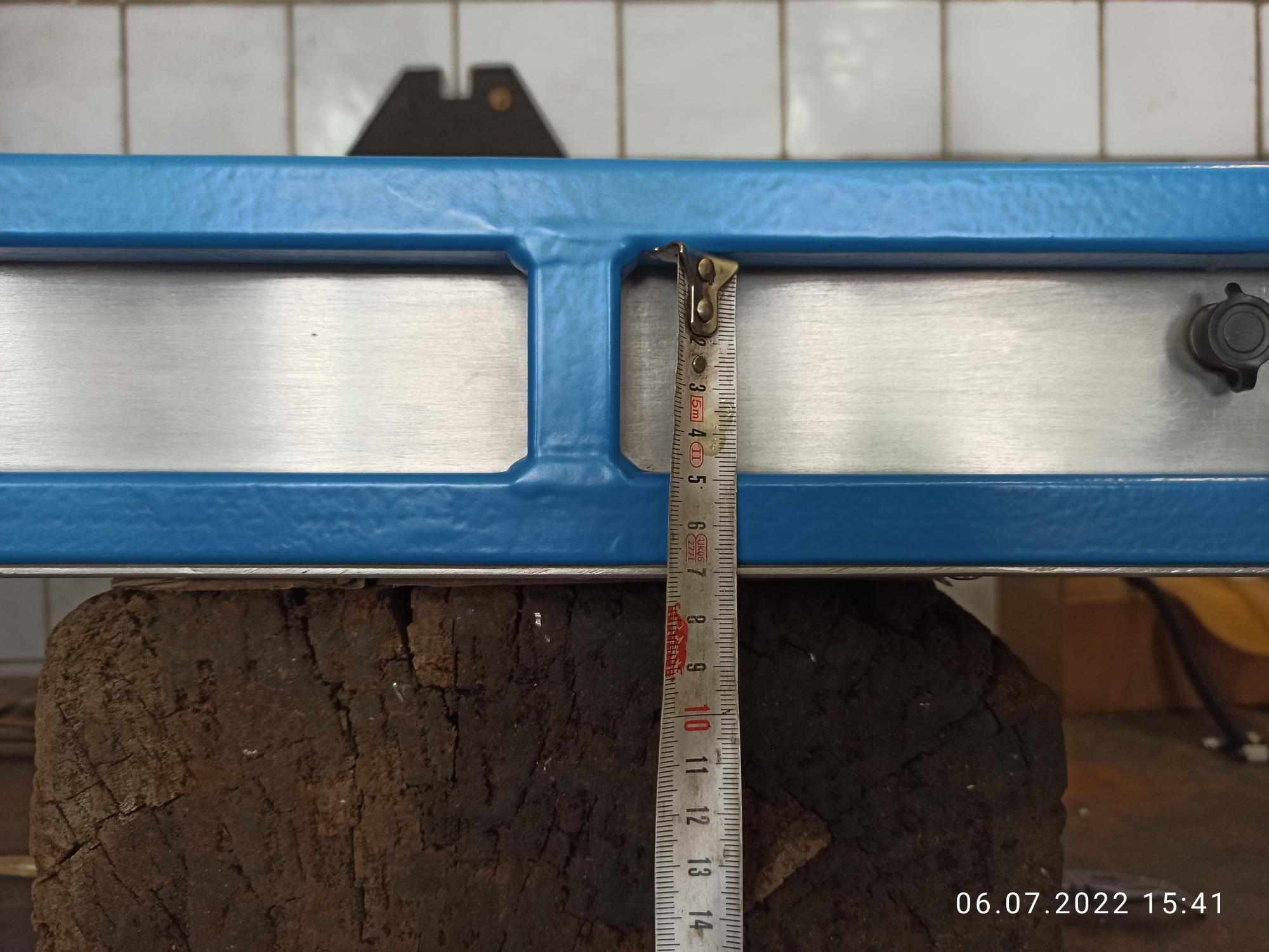

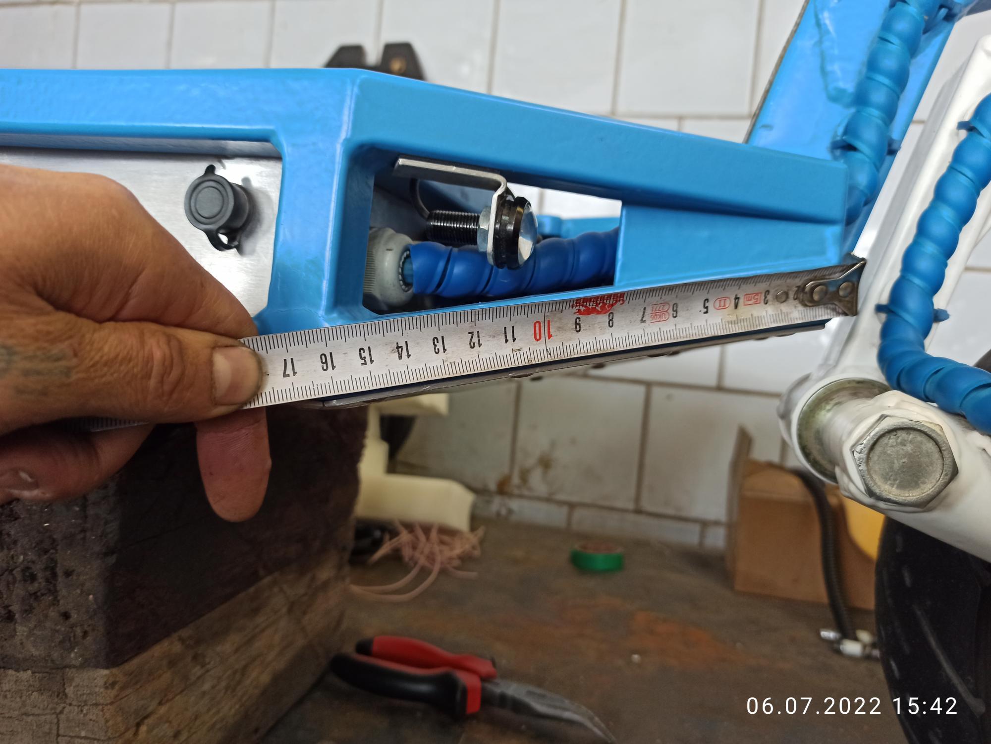

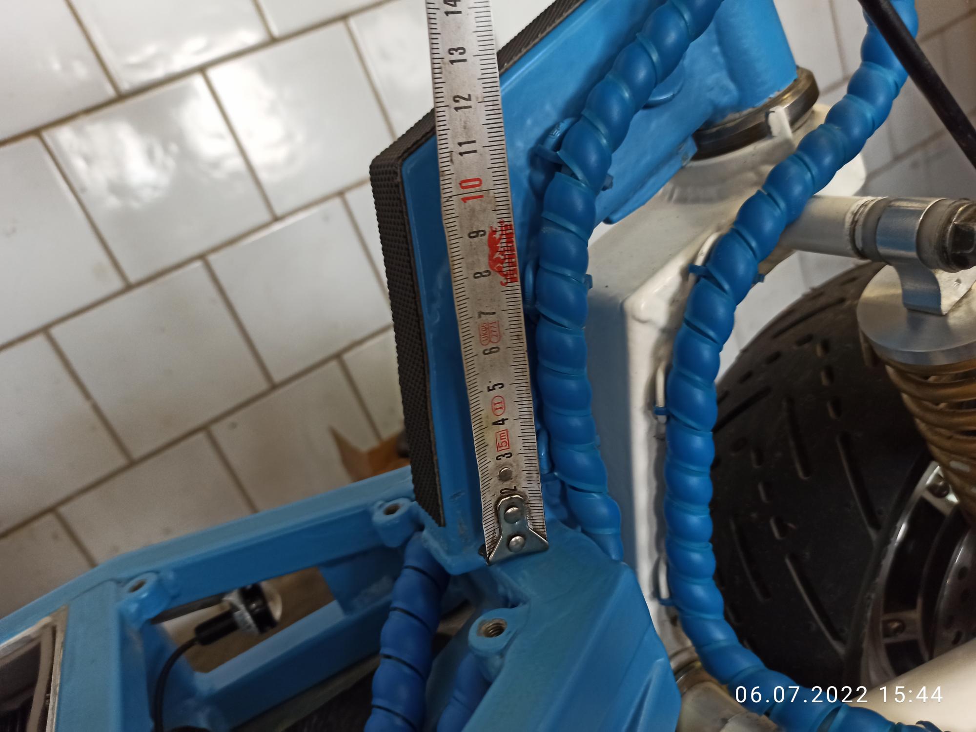

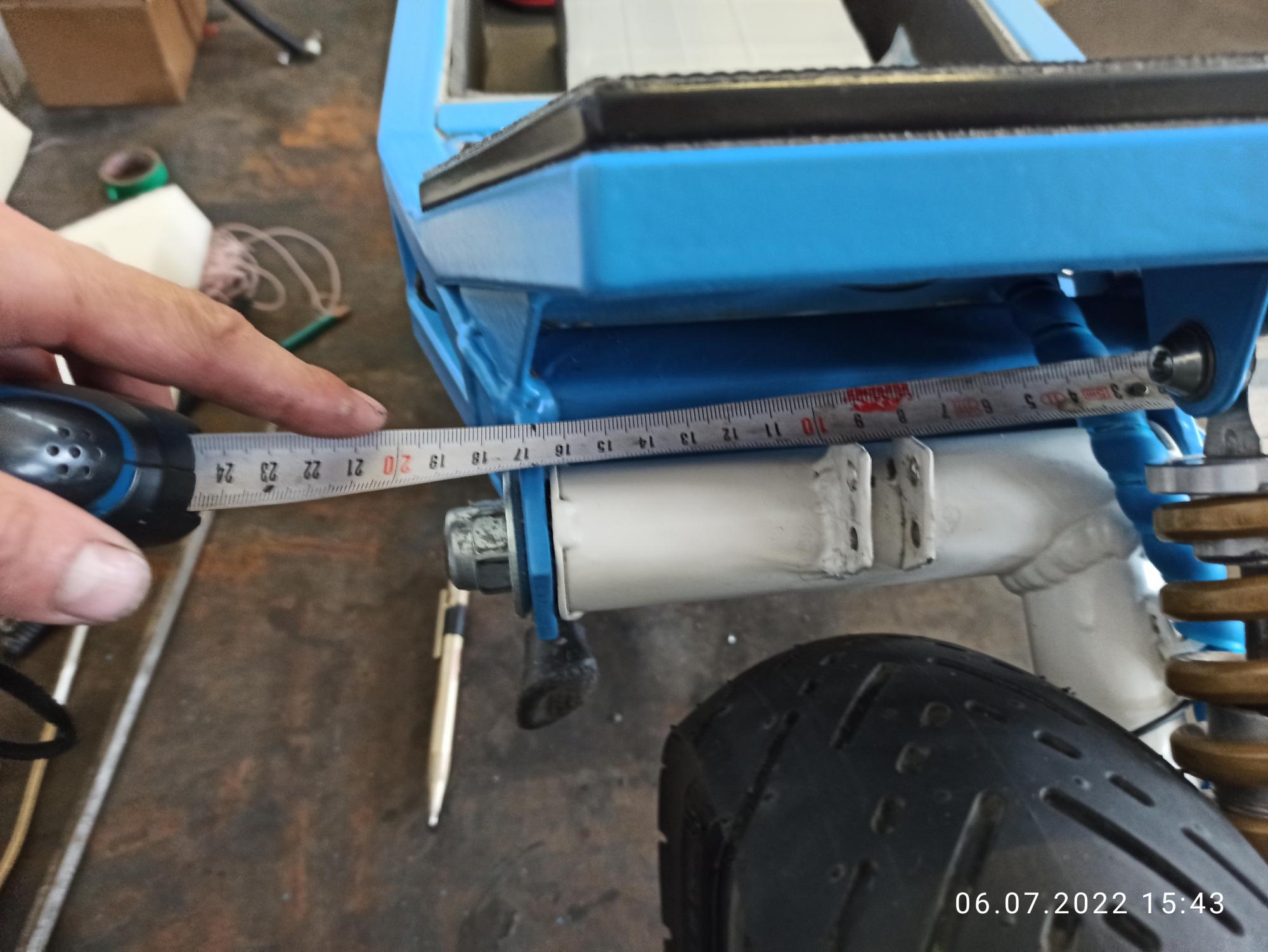

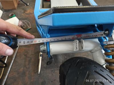

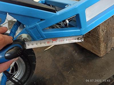

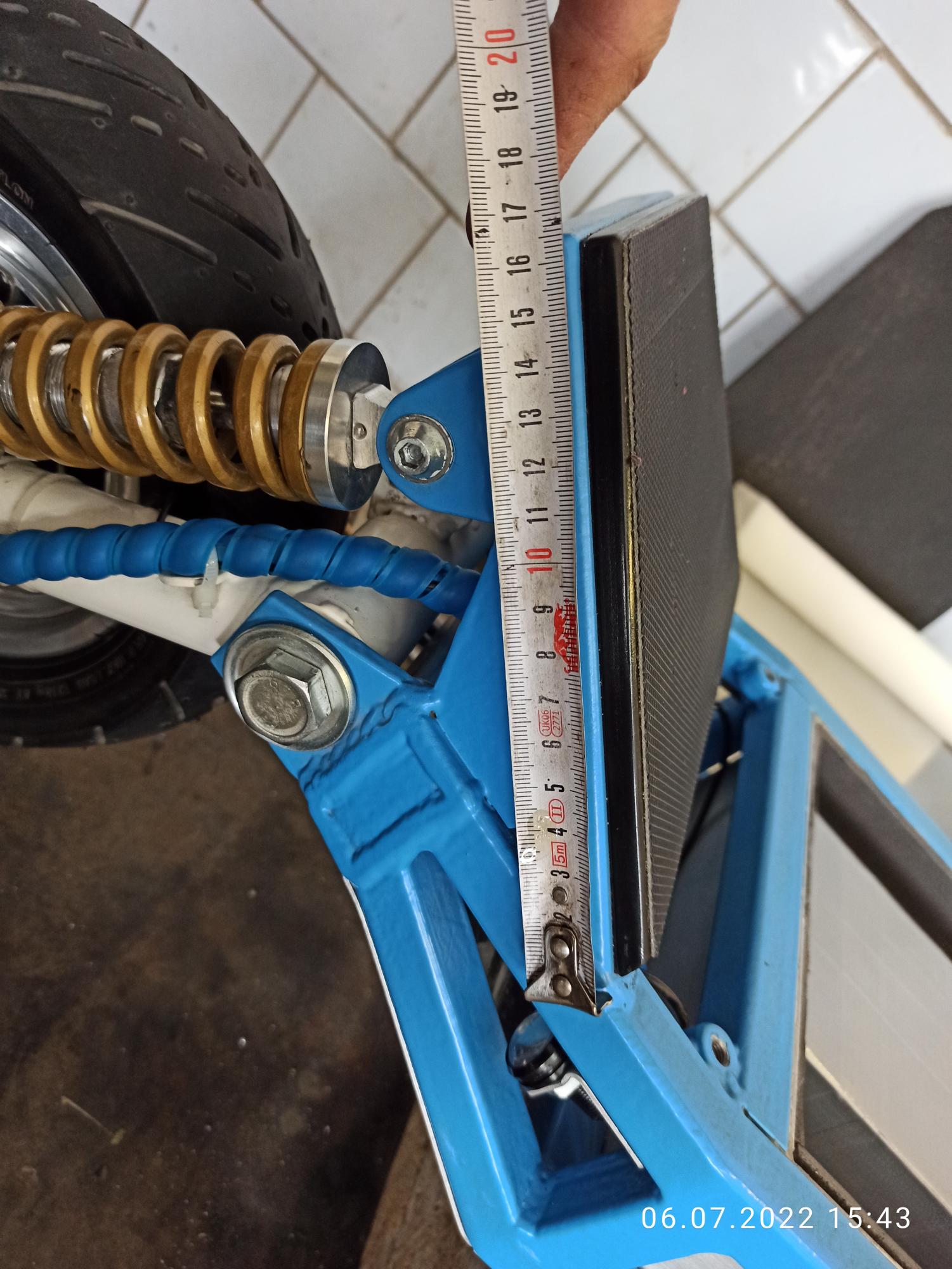

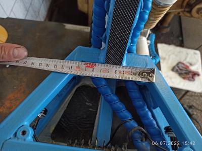

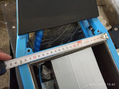

Материал,квадратная труба 20-20мм. толщина стенки 1.2мм.
400мм. 4шт.
220мм. 4шт.
50мм.6шт.
150мм.2шт.
165мм.2шт.
100мм.2шт.
110мм.2шт.
Упор для ноги 165мм.2шт. и 140мм.1шт.
Передний торец рамы труба 25-50 100мм. 1шт.
Задний торец рамы труба 25-50 180мм. 1шт.
Гусь труба 25-50 .
Длинна деки от торца до торца 660мм.
