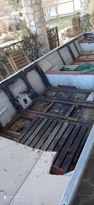

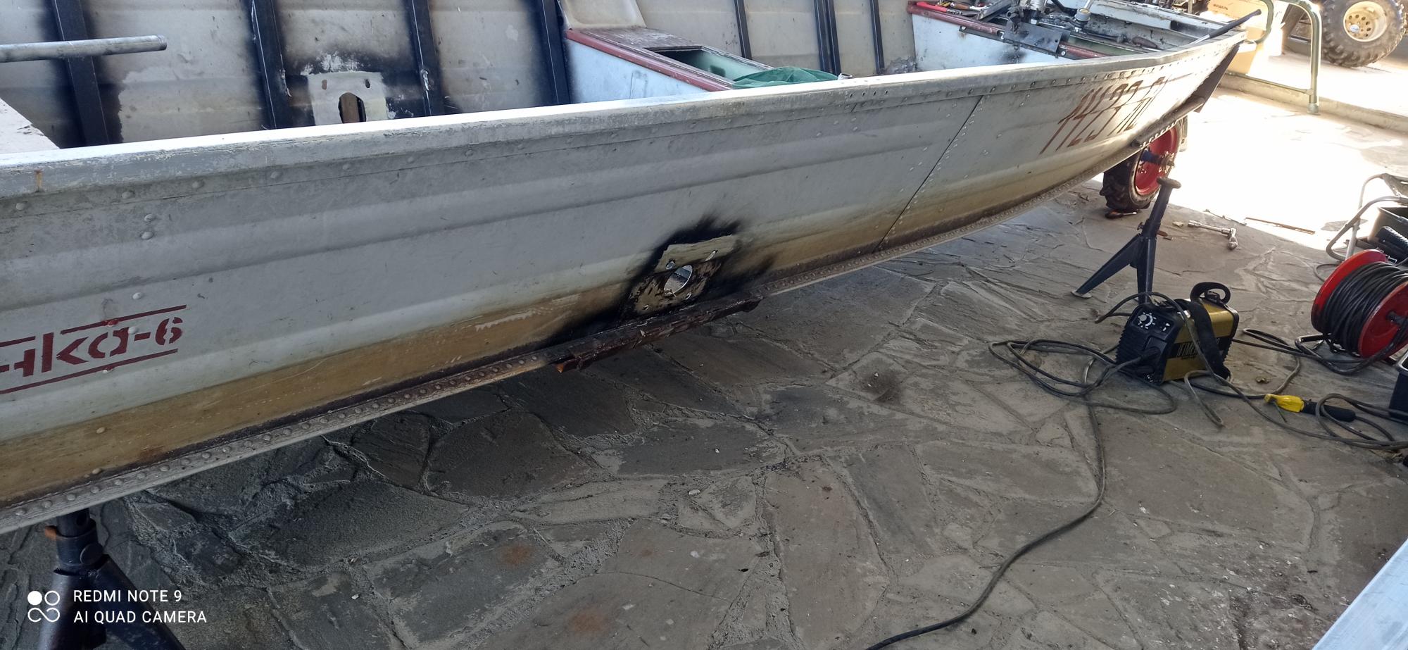

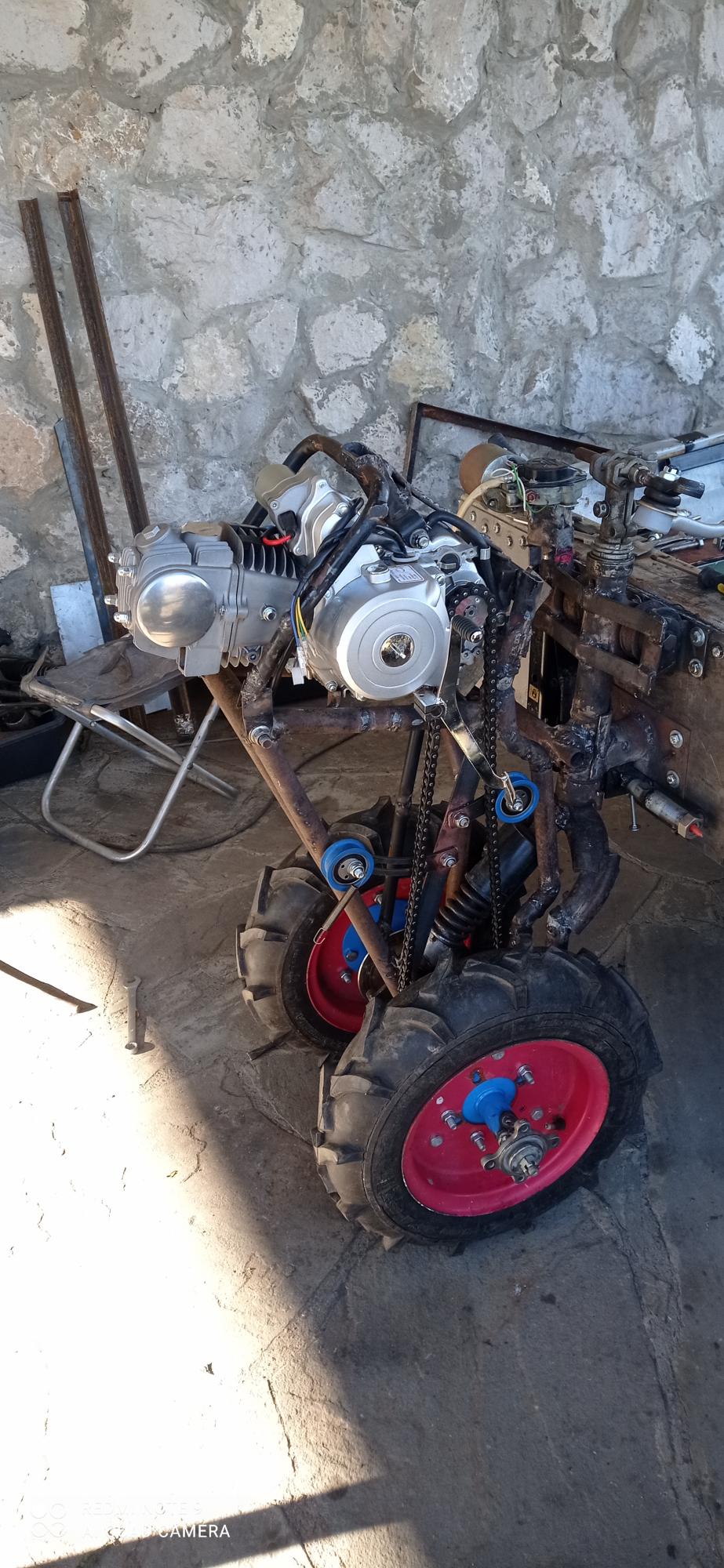

Добрый вечер, господа. Подскажите, какк из обычной алюминиевой лодки сделать лодку амфибию, поставить на колеса с электро мотором на каждое колесо. Из дома доехать на ней до реки . половить рыбу и на ней вернуться домой. лодочный мотор тоже наверное электрический. Если ставить колесомотор, он боится воды.

Почему из говна, есть много комплектующих. Лодка, колеса и другое. Простой вопрос, сколько будет примерно стоить установка электромотора на переднею мотоциклетную вилку. Колесо, цепь электромотор??

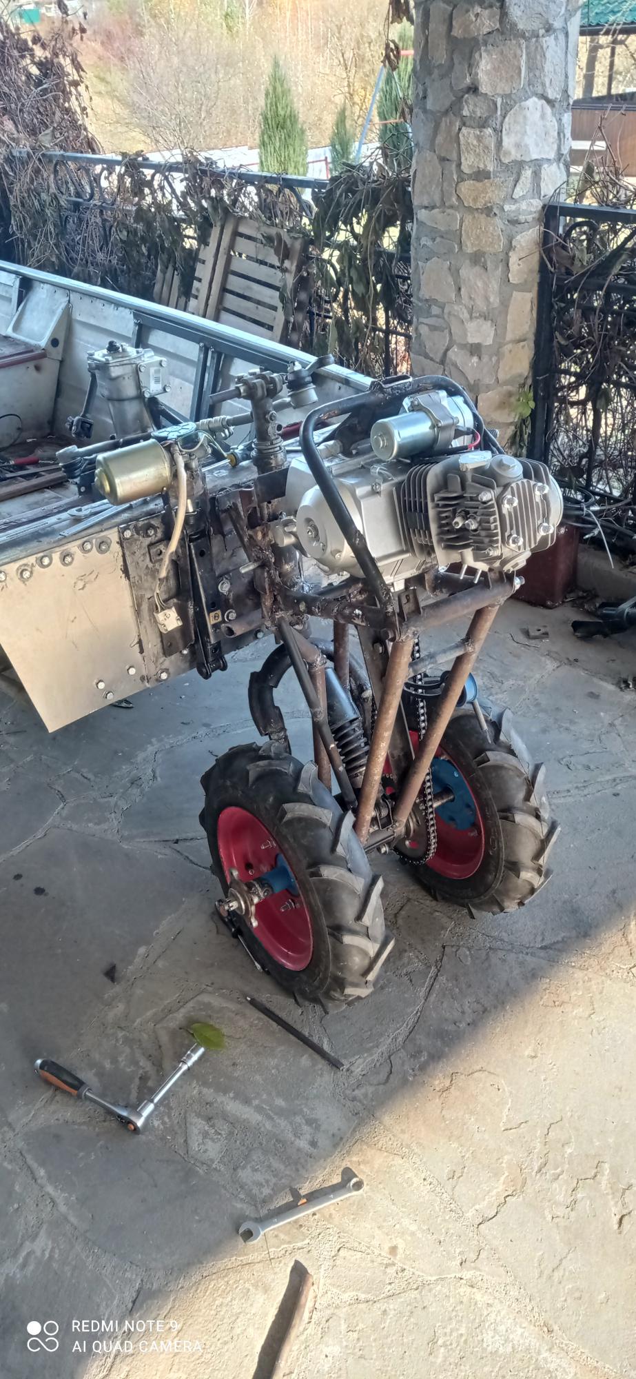

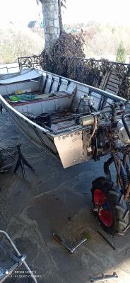

попробую выложить фото 3 го варианта амфибии на бензине]
Добавлено 26 Окт. 2021 в 23:33
не дают загрузить фото, новичок. Могу вам отослать, а вы загрузите.
Татос
[user]Ильич[/user], напишите ещё 5 сообщений в любых темах и загрузить будет можно. Ну или скиньте мне в личку а я выложу.

фото
Добавлено 27 Окт. 2021 в 10:19
только не смейтесь... нужен хороший станочный парк

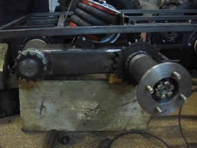

Оку-4 так один таскает,с Крота я ставил движок,и он мне его подарил года 4 назад,и редуктор,второй висит у меня в гараже сейчас,на горячую гнул дуги задние с квадратной трубы-верх задираются на петле...,ступицы с Муравья,уже резину нельзя на песке проваливаются,он 4х тактник без меня поставил уже,спереди лодки пешком идёт,она сзади,фото нужно поискать гдет быть должно .Я тот мотор ща домой принёс,в коридоре лежит в сумке вторую неделю....
На редукторе у меня фланцы стоят под эл двигатель,и звёздочка на выходе  под  цепь,шаг подходит под задний барабан с Явы,там на нём звездочка как то запрессована не съёмная,цепь одевал пробовал.Лодка тяжёлая,тохатсу мотор.полурубка не съёмная,я под формовку болваны делал,ну и ступицы были у меня,второй их комплект на тележке садовой у меня.на узкой резине не катит-проваливаются корма на песке.

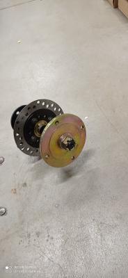

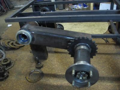

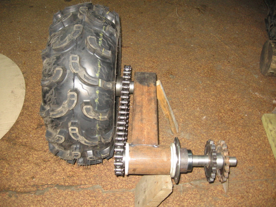

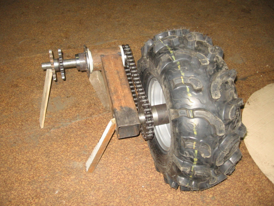

Добавлено 27 Окт. 2021 в 12:12

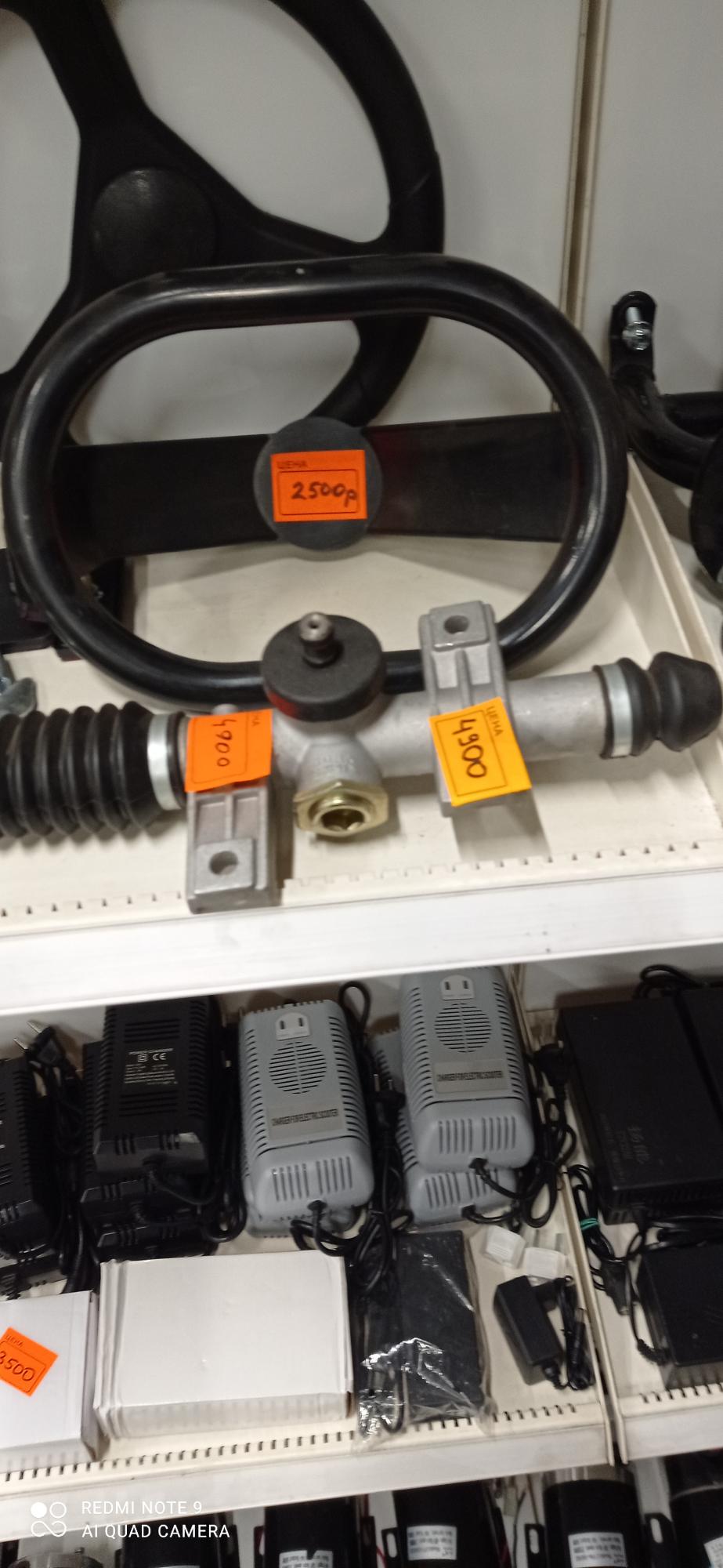

вот такие рычаги нужны для лодки амфибии

О чём? :laugh: да дорого херь ента вся! у меня к примеру токарный свой,ИЖ250ИТВМ,промышленный,бегать ,точить,ноги истрепишь! эт поц один домотался,отцовый Крот разобрал,движок с него был,ща мне его подарил репу чешу куда его приспособить.Ща в личку напишу. :laugh:
Фото не видел,говно это  а не рычаги.Две проточки быть должны,одна под сальник,вторая под войлочную набивку,на фото танковое всё накой такие мощные тяжёлые?

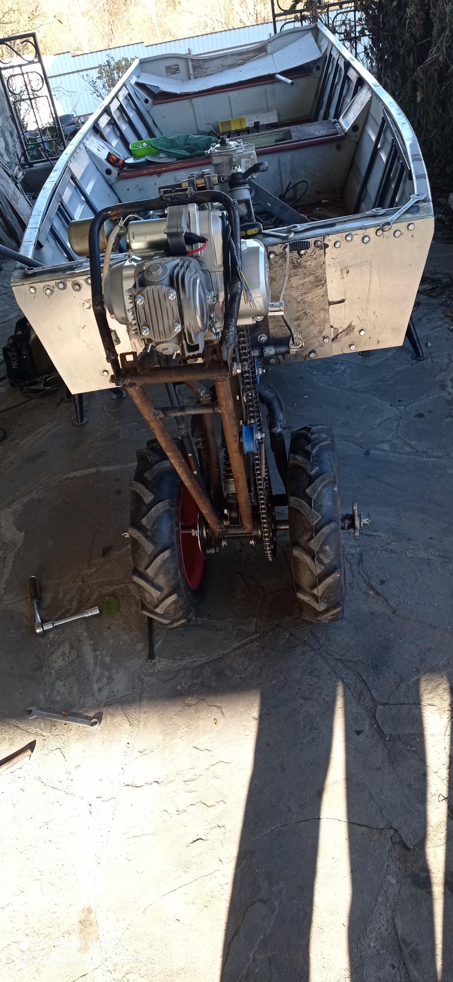

Татос
[user]Ильич[/user], я примерно такое и представлял, когда писал из г... и палок. Конструкция которая не будет нормально ни ездить ни плавать. Но творчество приветствуется в любом виде, особенно в наше время потребительства. Вы молодец, по крайней мере не сидите у телевизора а делаете вещи своими руками. О электроприводе для амфибии лучше забыть. Это не лучшая идея. [user]Лодочник_А[/user], правильно написал про гидромоторы. https://www.avito.ru/orel/zapchasti_i_aksessuary/gidromotor_mgp_2139007246 Ставите их на задние колёса. Колёса должны убираться в ниши сделанные по бокам лодки. Саму гидростанцию с бензиновым приводом размещаете внутри лодки. Конечно дополнительные стальные шпангоуты. Для колёсных ниш итд освоить герметичную клёпку.  Можно использовать детали для багги https://aliexpress.ru/item/32855112189.html?sku_id=65246895204&spm=a2g2w.productlist.0.0.4ae13cc645cPpB, но нужно смотреть на вес конструкции. В общем сделать хороший и сухопутный и водный пепелац затратно и сложно, но в принципе всё решаемо если есть деньги и возможности.  Невесть что лучше вообще не лепить, а разделить водную и наземную часть на два агрегата.

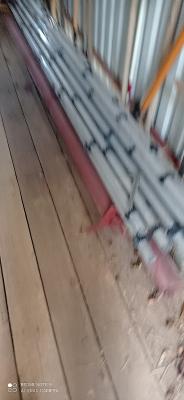

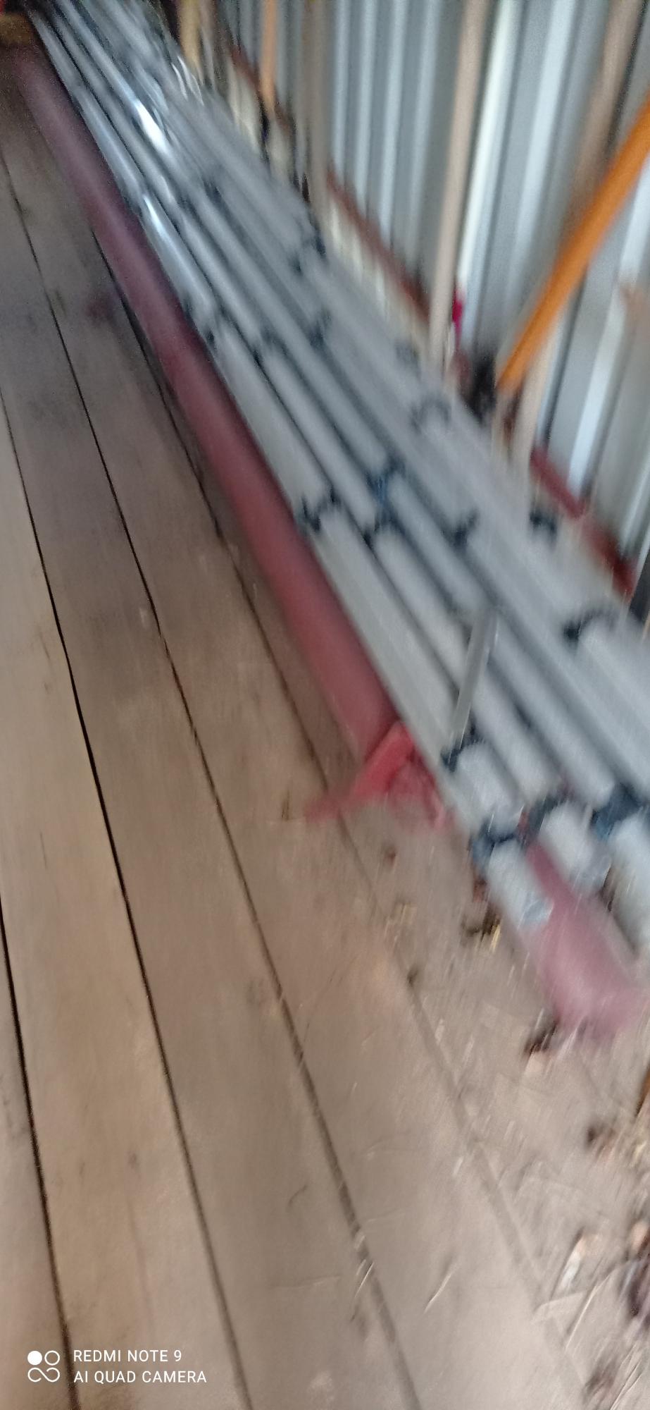

вот из этих труб можно собрать каркас для лодки пвх, длина 3 метра, внутренний диаметр 32 мм. с ребрами жесткости.
Добавлено 27 Окт. 2021 в 15:13
Татос
Цитата: Ильич от 27 Окт. 2021 в 15:12вот из этих труб можно собрать каркас для лодки пвх
что за трубы? Если алюминий, нужна аргонная сварка. Возможно лучше поискать тонкостенные стальные и варить полуавтоматом.

конструктивная алюминиевая труба. применяется в рекламе щиты

трубы рпимерно амг, не варются. вот соединение можно из труб железных, тройники двойники

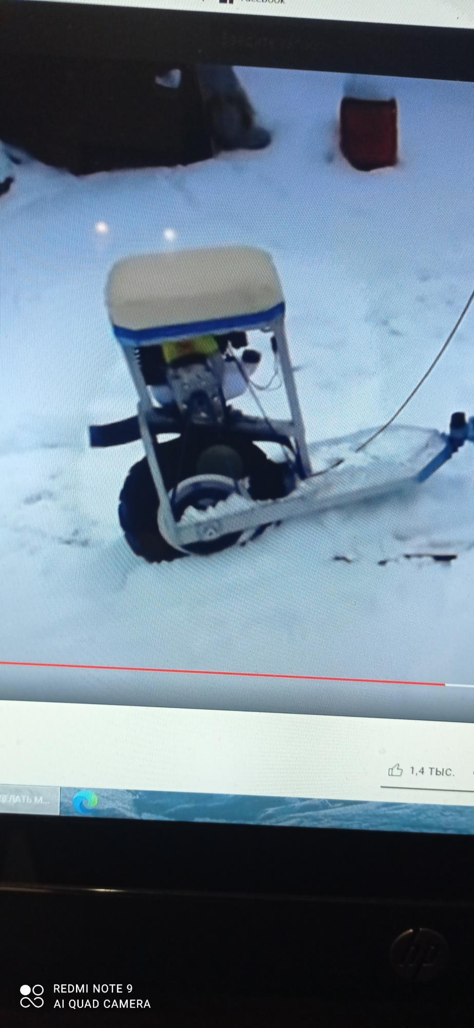

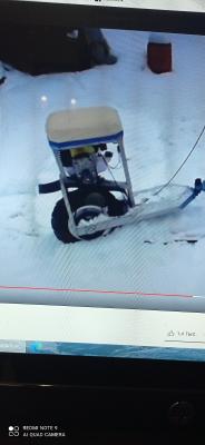

выше фото, колесо с бензомотором, вместо него поставить электромотор

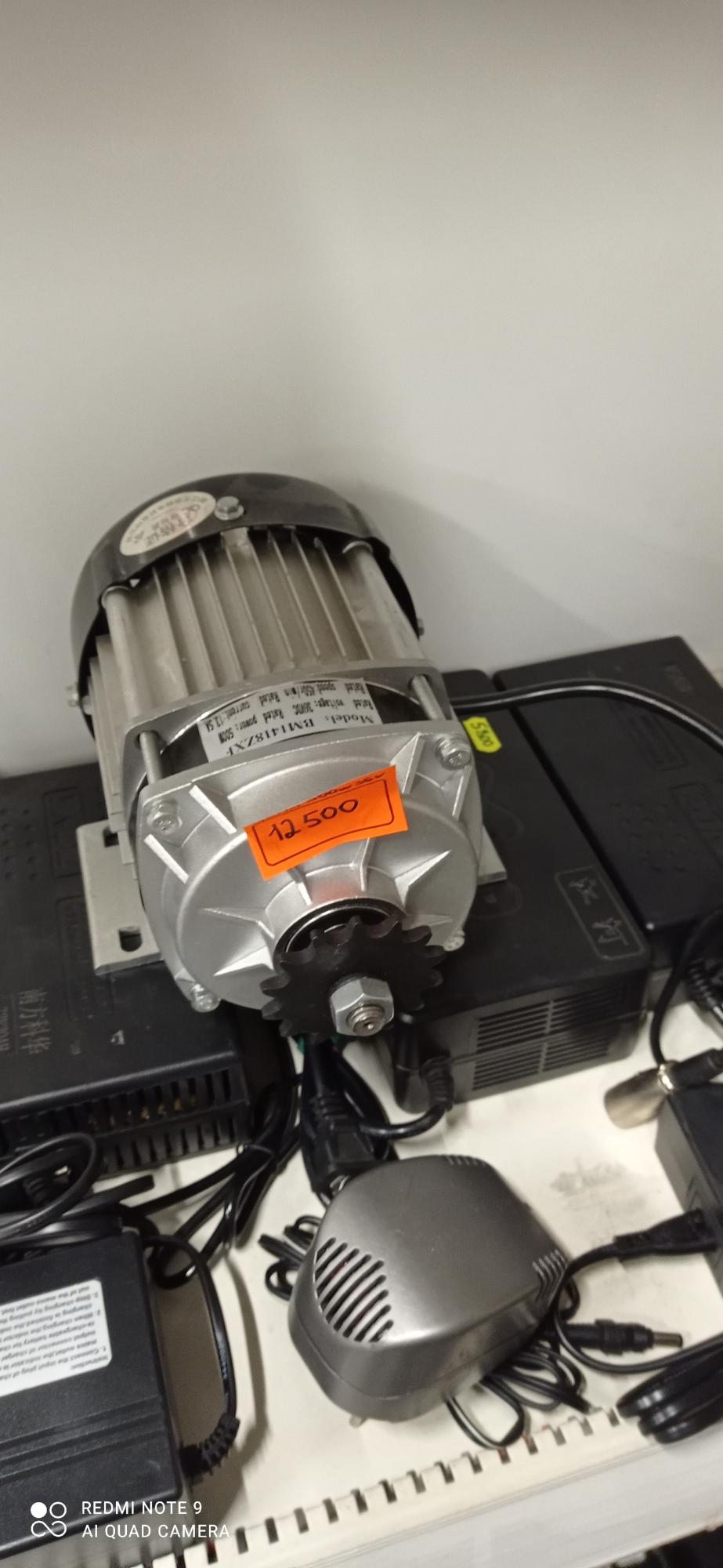

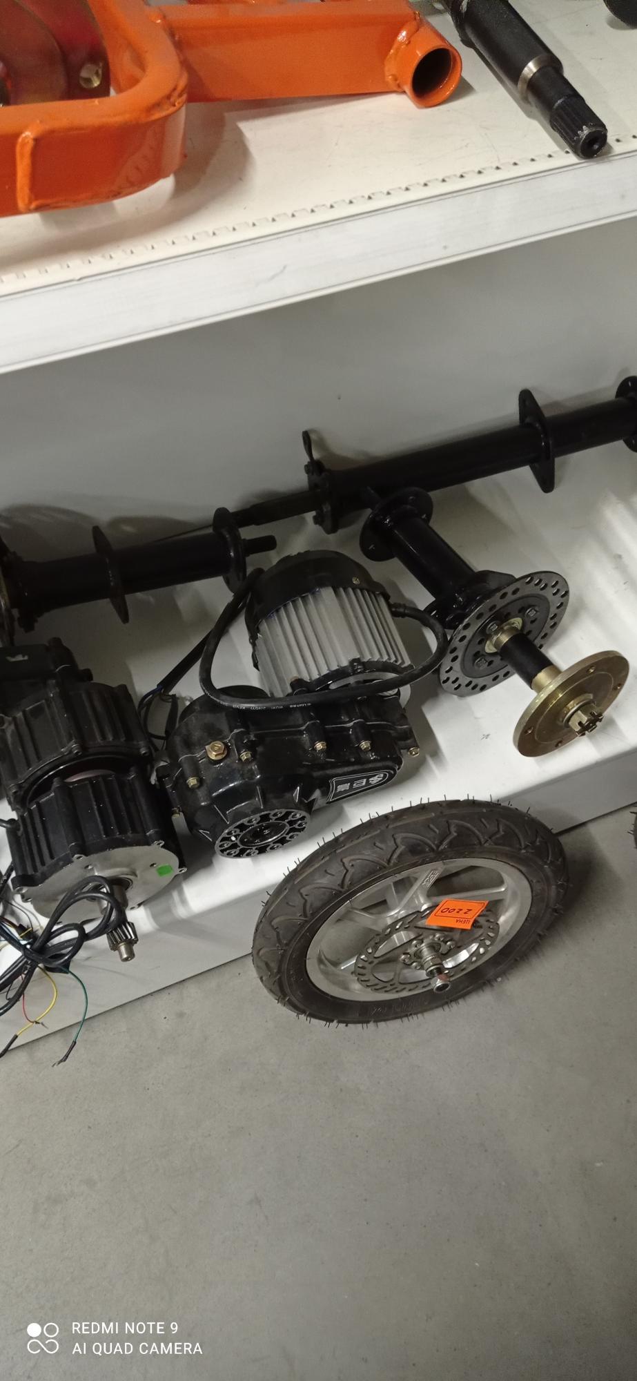

[user]Ильич[/user],  тогда с мотор колёсами лучше не заморачиваться. Один мощный мотор и трансмиссию на задние колёса. Сложно сказать о цене.  Вот например взять такой набор за 90 штук. https://aliexpress.ru/item/4001110489050.html?_evo_buckets=165609%2C165598%2C188873%2C176818%2C194277&_t=gps-id%3AaerPdpSubstituteRcmd%2Cscm-url%3A1007.33958.210224.0%2Cpvid%3A2defc8ba-7bbc-4e58-9467-02ef869eb657%2Ctpp_buckets%3A21387%230%23233228%239&gps-id=aerPdpSubstituteRcmd&pvid=2defc8ba-7bbc-4e58-9467-02ef869eb657&scm=1007.33958.210224.0&scm-url=1007.33958.210224.0&scm_id=1007.33958.210224.0&sku_id=10000014438634708&spm=a2g2w.detail.1000060.1.167d4671V0NiFnДобавить свой труд, аккумулятор и ещё всякого, тысяч в 170-200 можно уложиться. Нужно искать, авито шерстить по поводу подвески, рулевого. Многое если станков нет, лучше купить. Если у китайцев, сначала списываться и всё узнавать. Можно и вместо бензомотора мотор колесо поставить. Но поверьте, это дороже, геморнее и хуже. Весь этот бум лёгкого электротранспорта не потому что лучше. Просто от него не воняет и можно в городе в квартире хранить.

Добавлено 27 Окт. 2021 в 15:54
такое видел в магазине

можно взять задний мост электроквадрика и к нему присоединить бензомотор от квадра 125 кубов полуавтомат 1+1

Цитата: Ильич от 27 Окт. 2021 в 16:06можно взять задний мост электроквадрика и к нему присоединить бензомотор от квадра 125 кубов полуавтомат 1+1
[user]Ильич[/user], такой вариант для бездорожья намного предпочтительней и дешевле. Раму не надо из алюминия. Ищите нормальные стальные не толстостенные трубы под сварку.

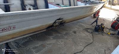

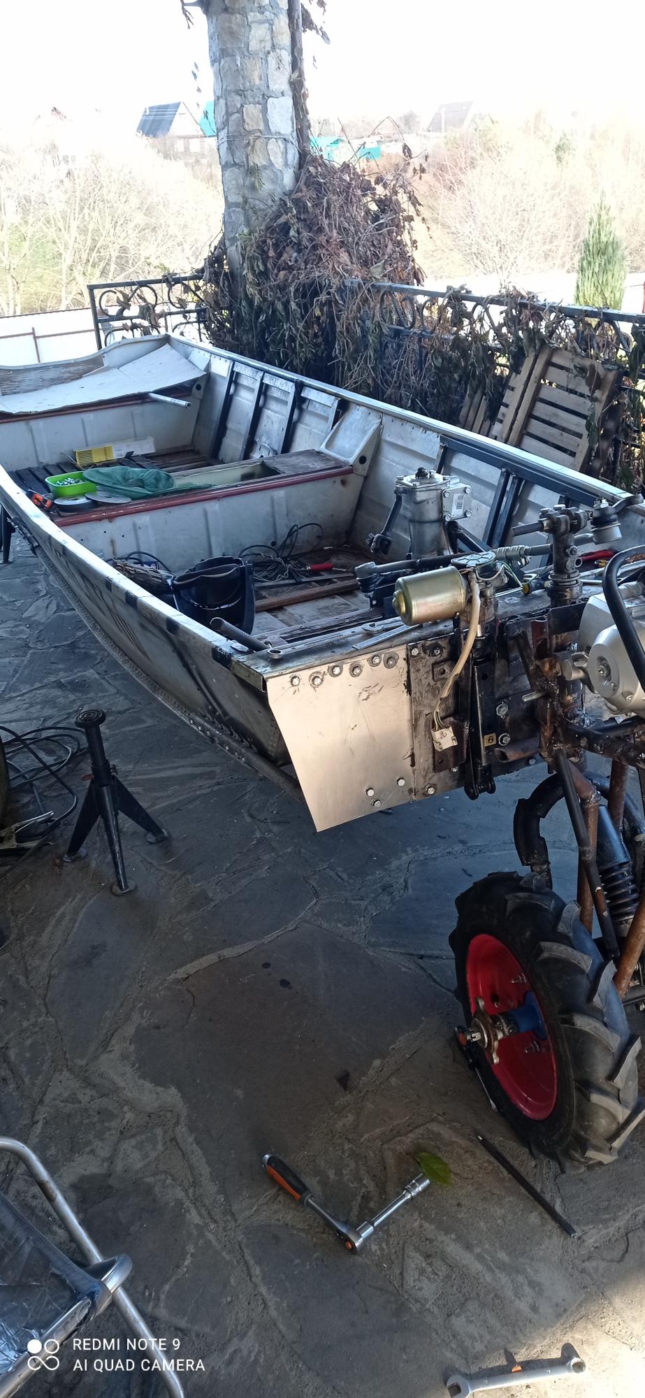

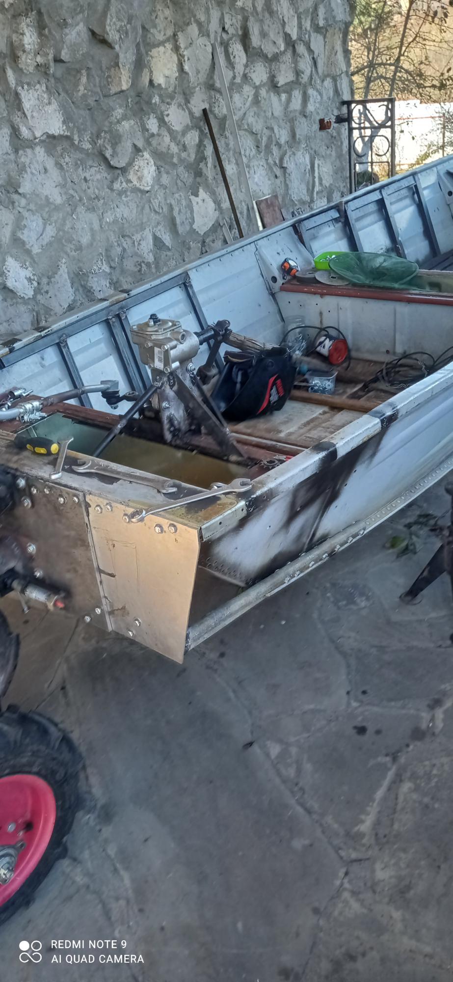

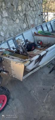

[user]Ильич[/user], и ещё, для сварки рамы лучше найдите квалифицированного сварщика с полуавтоматом. Даже если у вас есть инвертор, самому не стоит. Судя по фото лодки, там вы сами варили.
Ильич
Даааа Сам варил

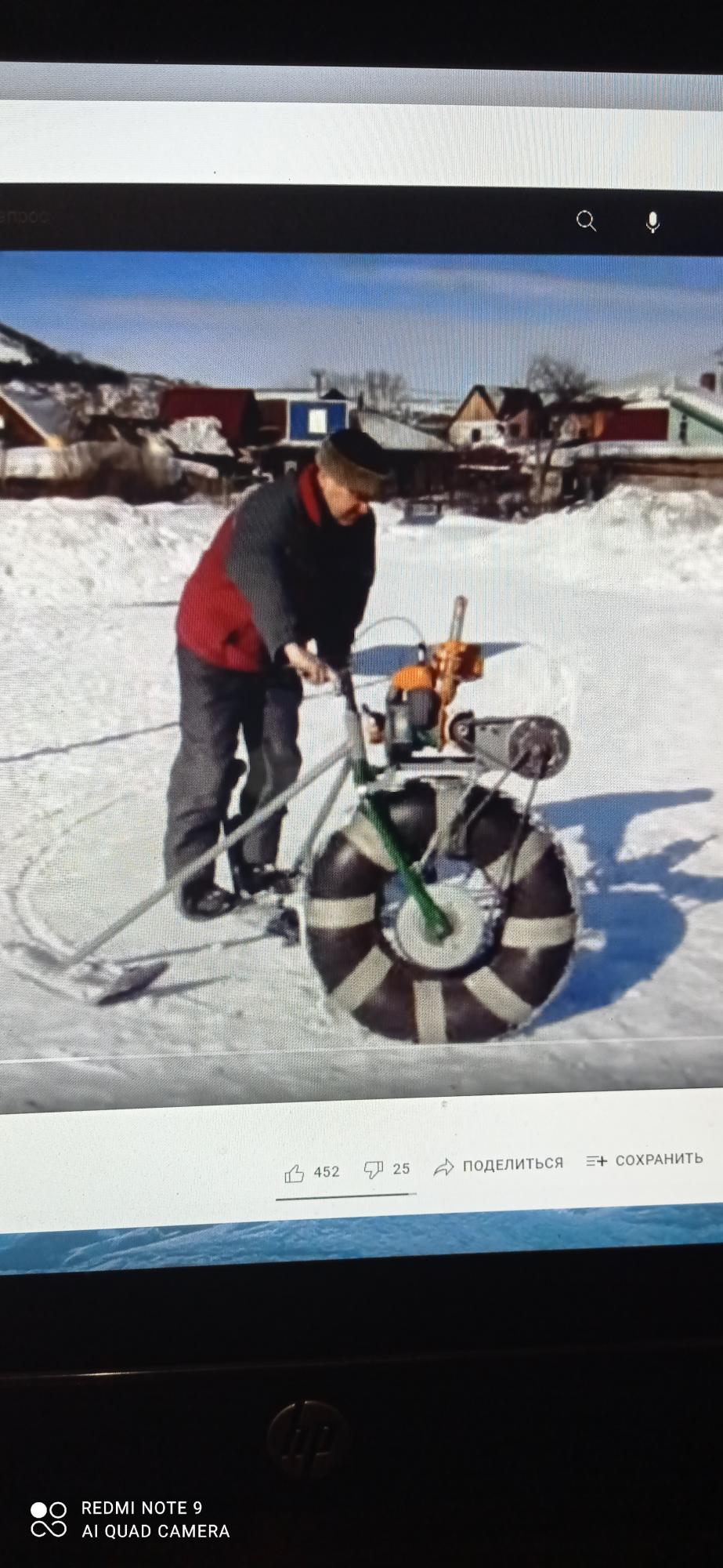

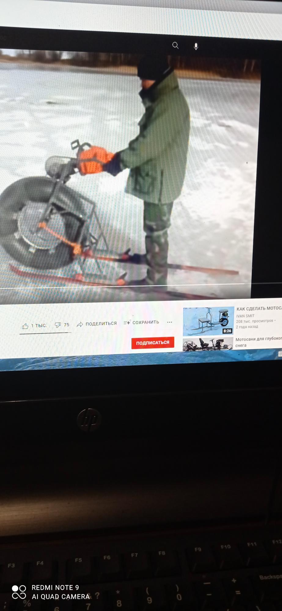

[user]Ильич[/user], а в этом аппарате с лыжами, колесо при сильном газе не пробуксовывает?
Ильич
удельный

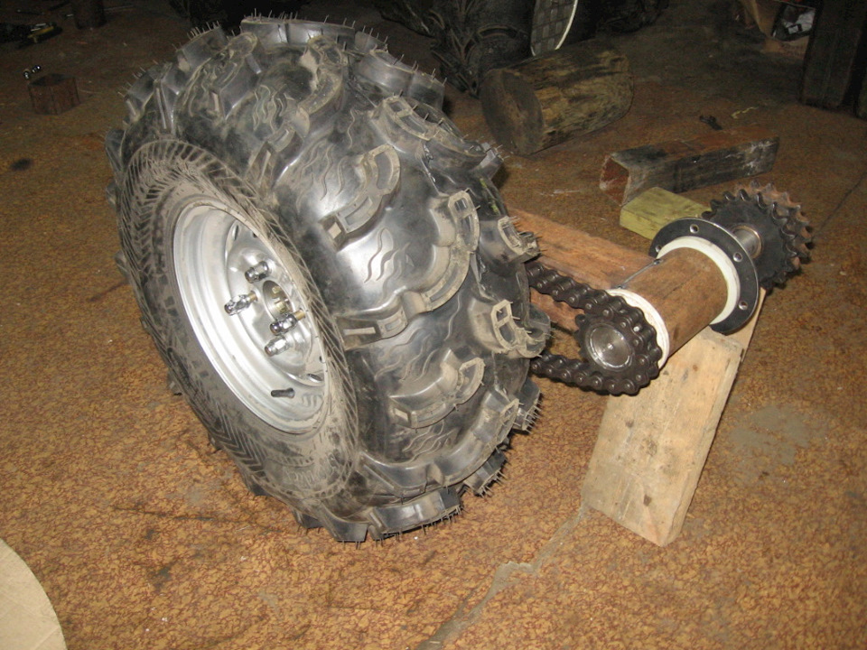

[user]Ильич[/user], У нас на даче у одного товарища тоже стояла задача доставлять лодку до воды своим ходом. Причем несколько километров. Только лодка не люминь, а жесткое дно, надувные борта. Он на транец момимо подвесного безинового мотора поставил транцевые колеса, а на носу поставил банку, и на ней закрепил ригель, торчащий как бушприт, а на нем откидываюшуюся стойку с моторколесом, похоже от детского квадроцикла. В лодке лежат аккум и контроллер , на ригеле сбоку торчат ручки газа и тормоза. Когда лодка плывет, стойка с колесом закинута в лодку, колесо не мокнет. На берегу стойка опускается, закрепляется в нижнем положении, и он идет рядом с лодкой, придерживая её за ручку. Лодка едет сама, даже какие-то вещи везет, но человека не выдержит. и скорость 3 км/ч.

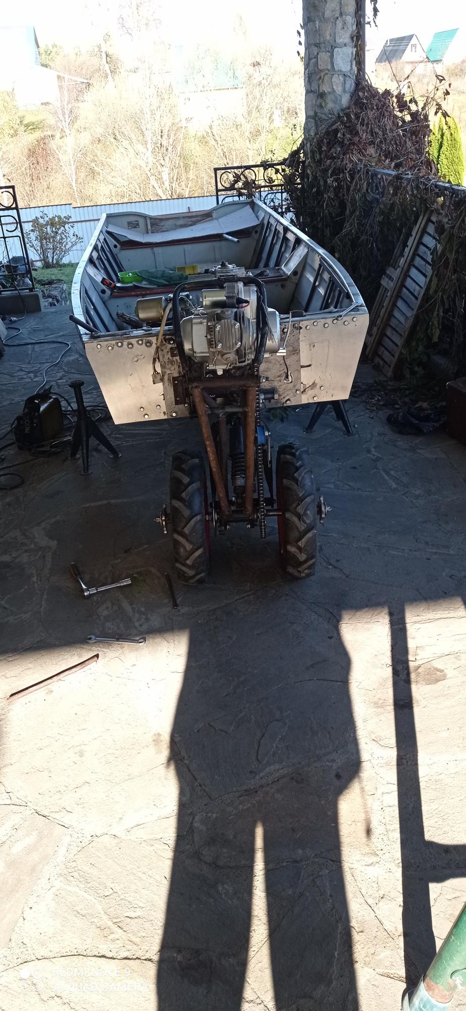

#38
[user]Ильич[/user], вот эта. Это ваш?
Ильич
Удельный, все верно, такую конструкцию примерно и надо. только лодку надо ставить на легкий подрамник. тогда можно ездить на ней.
Добавлено 28 Окт. 2021 в 10:31
Татос, пробуксовывает колесо или нет, не знаю. Надо сделать такое бензоколесо или поставить два колеса вместе и пробовать. все зависит от берега, песок,гравий...
Ильич

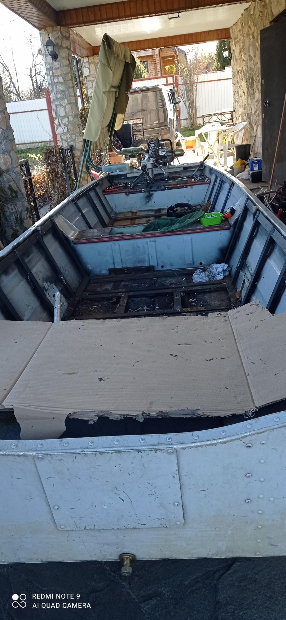

это касается лодки пвх. вот на алюминиевую хочу поставить по бокам по одному бензоколесу, а спереди обычную переднею вилку от мотоцыкла-моторолера самую легкою и в воде ее поднимать.
Alexander82
эта вся конструкция должна уплывать с лодкой?
