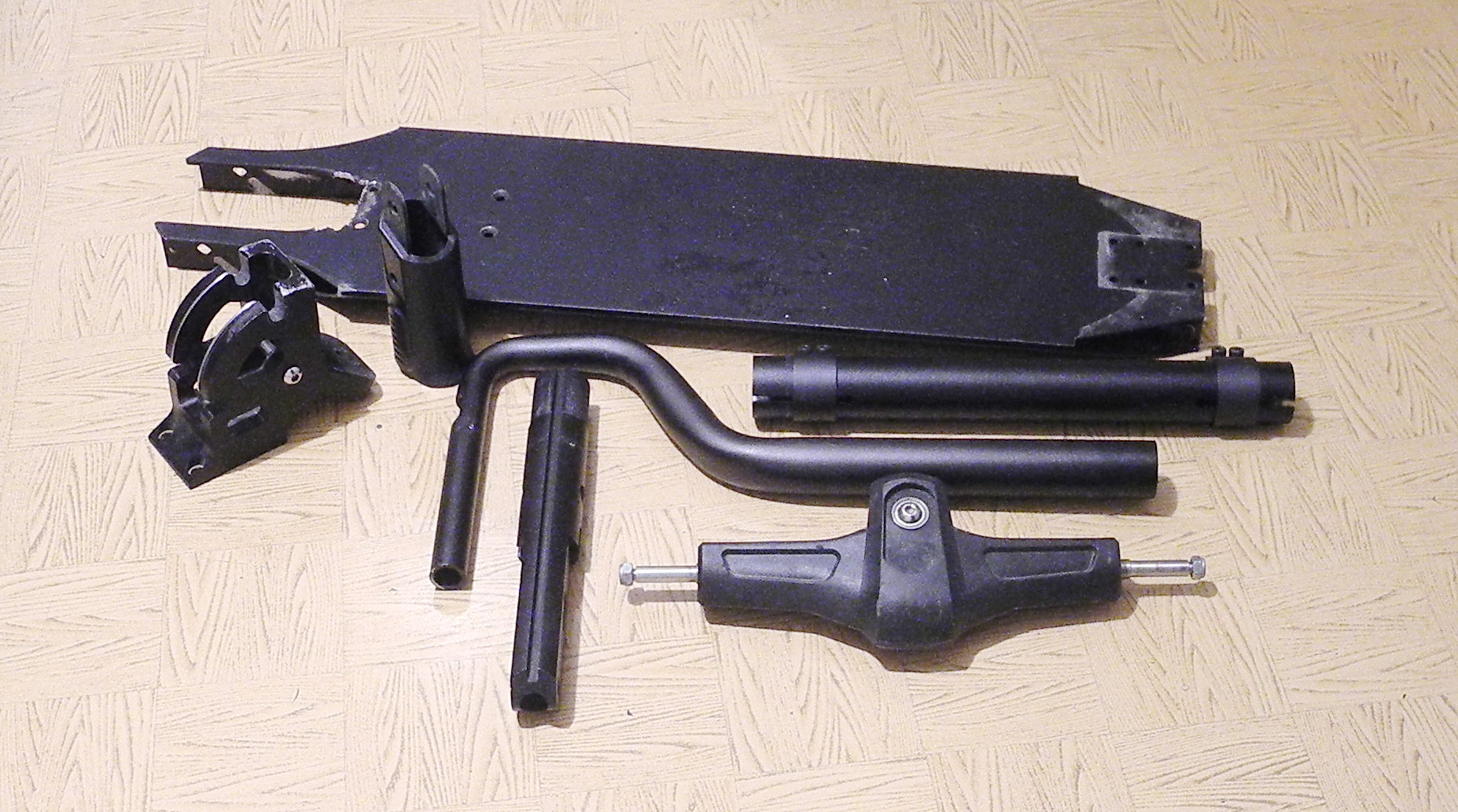

Всем привет! Не думал, что займусь такого рода е-катами для себя,
но посматривал в эту сторону в поисках интересного варианта под электрификацию.
И всё же не смог пройти мимо вот этого:
Он не рабочий и слегка заколхожен.
Корни у него американские, изготовлен в китае.
rx3avs
От него нужно только "тело".
Всё остальное по традиции на модельных компонентах.
Ждёт своей очереди.

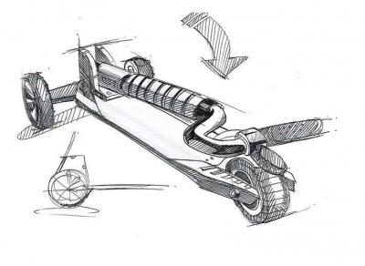

Подробности позже, а сейчас как всегда поиск форм заключительной детальки, ибо эта фанерная дощечка получается самым ярким элементом в моих поделках ящетаю.
Я однажды обращался за  "помощью зала", если кто помнит. Хочу и в этот раз так поступить , ибо не могу пока определиться с концептом формы. Любое мнение интересно, буду благодарен за комментарии.
Так, как эта потеха является гибридом внедорожного лонгборда и самоката, варианты пока такие:
1. Укороченная форма деки лонгборда.
2. Гибридная.
3. Форма максимально приближённая к деке гопеда.

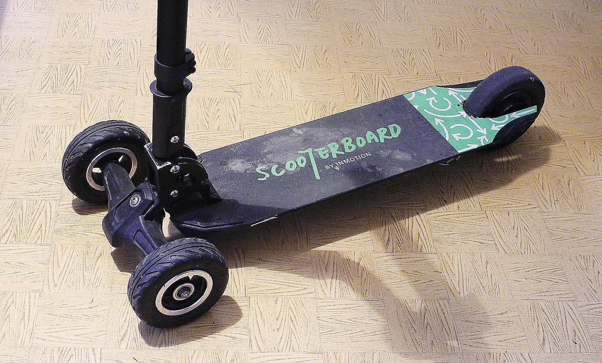

Всем привет! Пока палуба ждёт своей очереди, попросил приятеля на службе снять видео. Восьмёрки пока выполняю не очень уверенно, но в целом управление не сложное. Я бы сказал прикольное.
rx3avs
Всем привет! С палубой у меня какой-то форсмажор, потому докатываю сезон с времянкой. Как появится оригинал, сразу презентую. А в целом получился довольно забавный девайс, но в моём хозяйстве он перешёл в разряд "любимок".
ТТХ довольно скромные, но и задача выполнить что-то такое эдакое не стояла. Была попытка собрать универсальное средство, что в общем то практически для меня и получилось ящетаю.
Живёт эта потеха в багажнике моего автомобиля и сопровождает меня повсюду, где я с ним появляюсь. Домой, или на службу забираю только батарейку. В общественном транспорте провезти девайс тоже проблем не составляет.
Вес получился немного больше, чем у оригинала, за счёт литых колёс и пары фанерных дек. Т.к. в транспортном положении оно едет на своих колёсах, этот момент неудобств не предоставляет. на круг получилось 12кг с двумя батареями на борту. Максималка под 30. Тормоз рекуперативный и механический крылом. Заряда одной батареи хватает объехать всю территорию МГУ. Это порядка 6и км.

Всем привет! Проект завершён. Рисунок на палубе: аэрография.
Ручка на руле: механизм складывания.
Тормоз электрический и механический крылом.
