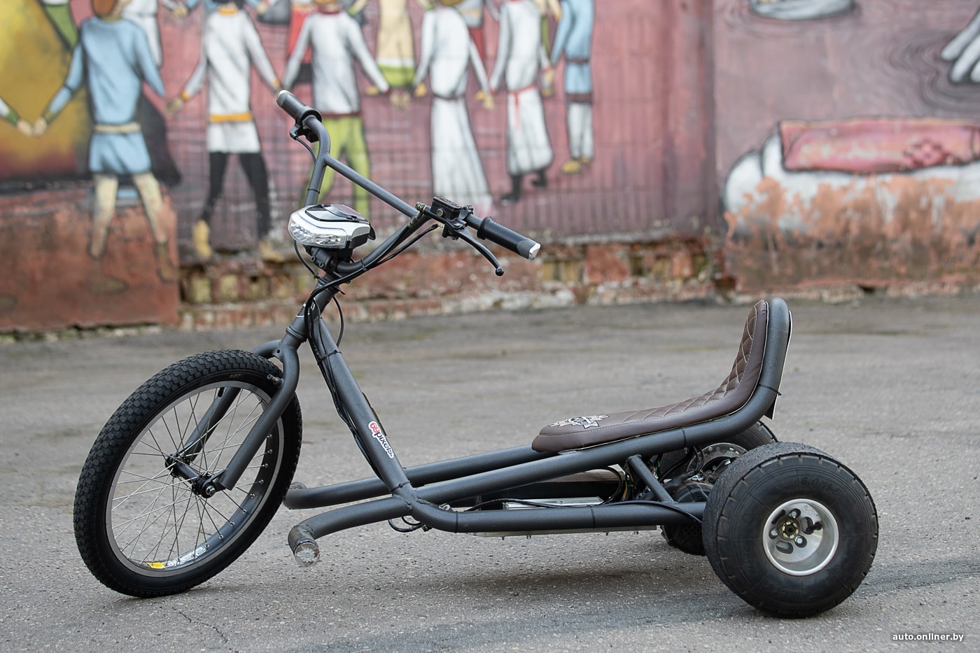

Собрали с сыном за неделю. Рама сварная из велосипеда и кронштейнов от спутниковых тарелок. Колеса картинг, двигатель 2 квт, Батарейка 48 в 26 а.ч. Тесла банки. Фотоотчет по сборке будет позже.

Хороший дрифтер получился.
А зачем угол вилки такой большой сделали ,  им же управлять тяжелее
80км/ч
> 70 000 км
midway
Цитата: yurgen от 16 Нояб. 2021 в 21:28А зачем угол вилки такой большой сделали ,  им же управлять тяжелее
Не вдавался в подробности, посмотрел картинки в интернете и сделал примерно как у всех Кстати рулится нормально B-)
stels
У меня знакомый сделал почти вертикально, градусов 80 примерно, так у него вилки ломало. Трайк в повороте прыгать передним колесом начинал. В итоге пришлось сменить на вилку и колесо от мопеда.

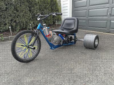

Передний или задний привод вот в чем вопрос? Разница поведения? Потому как по картинкам наверно 50/50% делают, даже с передним МК электро больше. В теории с передним приводом и с хорошим сцеплением резиной МК разгон и динамика будет выше, но в снос пойдет если разогнаться на малых скоростях и с места нет. С задним приводом колеса с пластиковыми кусками трубы скользкие, с места будет шлифовать и долго и плавно трогаться, но вертеться можно на месте на малых... на любых скоростях, даже нулевых вокруг переднего колеса.
Знакомый хотел трайк сделать на двух модельных моторчиках на каждое колесо и две раздельные газульки на прав и левое колесо, это уже третий вариант поведения, особенно если одно колесо в реверс пустить :-D
Е-роликовые коньки 1кВт, 6354 мотор, Vesc 4.12, 6S, 40км/ч.  Е-BMX вело 20" 1кВт, 6384 мотор + чупасос, Vesc 4.12, 8S, 40км/ч. Е-стрит вело 24" 750Вт, Bafang BBS02B. E-SUP board 5065 мотор, Vesc 4.12, 3S, 240Вт, 7км/ч.
stels
Цитата: Rock_n_Roliki от 17 Нояб. 2021 в 22:53колеса с пластиковыми кусками трубы скользкие, с места будет шлифовать и долго и плавно трогаться,
Нет не будет.
Да я пробовал.
Нет мотор был бензиновый, 175сс.
Цитата: Rock_n_Roliki от 17 Нояб. 2021 в 22:53две раздельные газульки на прав и левое колесо, это уже третий вариант поведения, особенно если одно колесо в реверс пустить
Утопия. Для дрифттрайка в идеале неразрезная ось.
