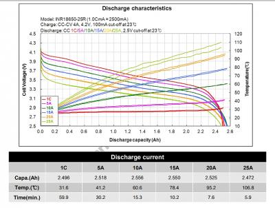

На ваш взгляд, на самсунгах 25R (18 мОм) 13S4P норм будет батарея? Тепловыделение при 10А - 6 Вт; 15А - 13 Вт; 20А - 23,4Вт (контроллер на 22А)
Я так понимаю, надо брать Smart BMS и проводить испытания в реальных условиях? И потом уже душить ток через LCD если понадобится?

Для 500 Вт конфигурация 4Р - плохо, категорически недостаточно. Получите как минимум не слабый нагрев батареи. Утешения вроде "я буду контролировать температуру" никуда не годятся, т.к. фактически вместо нормального пробега по ёмкости Вы получите пробег существенно меньший, чем должно бы быть, либо будете вынуждены ездить на половинной мощности, дабы не кипятить батарею, т.е. мотор на 500 Вт будет использоваться преимущественно в режиме 350 Вт.
Кроме того, не забывайте, что параметры батареи (ёмкость, внутреннее сопротивление) будут непрерывно ухудшаться в процессе эксплуатации, и ТС из электровела всё сильнее будет превращаться в электронагреватель, с соответствующим падением скорости и времени езды до перегрева. Кроме того, при столь малой энергии батареи Вам придётся либо ну очень часто заряжаться (при разряде не более половины), либо высаживать батарею "до дна", но тогда она и проживёт раза в два меньше по времени (скажем, года два вместо 4-х - пяти).
Не думайте, что нагретая батарея будет шустро остывать. Ничего подобного! Ранее мною упомянутая батарея 10S4P на 500 Вт моторе нагрелась за каких-то минут двадцать до умопомрачительной температуры (это внешний корпус, что ж говорить о банках внутри!). Это описанный случай, когда человек хотел подешевле... Так я это дело потом полчаса охлаждал в холодильнике! Да, 13S по сравнению с 10S - это меньший ток при той же мощности, но не сильно намного. Сделать бокс, чтоб охлаждался потоком ветра, можно (из металла), но охлаждаться будет бокс, а не батарея. Никак не получится сделать и защиту от влаги, и охлаждение батареи (тем более для цилиндрических элементов), и главное - обеспечить и обдув, и прочность и надёжность батареи, чтоб при падении и ударе батарея нигде не замкнула на тот самый металлический корпус.
И ещё. Вы не указали, какой диаметр колеса с мотором. А это тоже имеет значение. Ваш контроллер может выдать 48 В * 20 А = почти киловатт мощности. Если колесо большого диаметра, контроллер будет стараться выйти на штатные обороты, увеличивая мощность, и на больших колёсах ток будет выше, чем для 26".
Ну и напоследок. Возьмите автомобильную лампочку на 20 Вт, зажмите её в ладони, и подключите к аккумулятору. Насколько долго удастся удерживать? Это я к пониманию того, что такое 20 Вт внутри закрытого корпуса. А что такое перегретые аккумуляторы - это существенное (во многие разы, а иногда и на порядок) сокращение срока службы. Т.е. при попытке сэкономить получите потерю затраченной суммы плюс двойную плату за новый аккум, уже нормальный по параметрам.
Как по мне, самый правильный вариант - изыскать средства и сделать батарею по уму. И навсегда забыть о каких-то контролях температуры и ограничениях в мощности. И получить больший пробег. Одни плюсы.

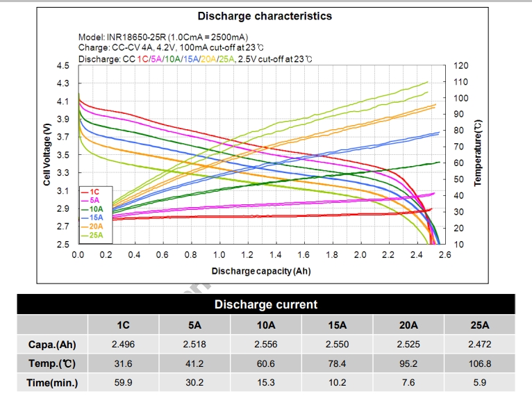

На 10А ток разряда будет как раз 1С (10А/4=2,5А) Акумы по 2500mAh. По спекам 31,6 градусов в процессе разряда. Но это при комнатной температуре и не в батарее в коробке...

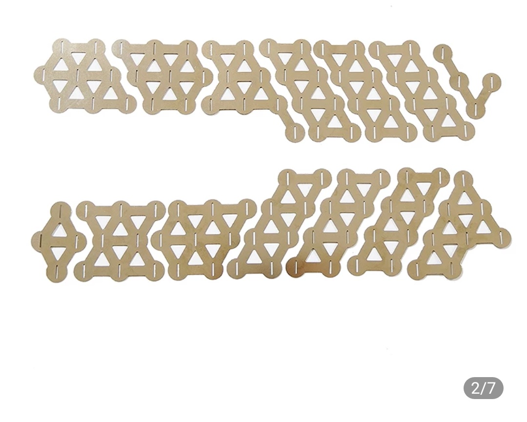

Что думаете о таких пластинах для сборки АКБ?

В правильно собранной батарее  с ячейки 18650 должно браться менее 5А , если вы берете больше значит вы неправильно подобрали аккумулятор. И тут дело не только в том что будет/не будет фатально греться и деградировать, а в том что БМС отрубает аккумулятор примерно при 3В на ячейке, а деградировать от времени ячейка будет в любом случае. А это значит что чем больше ток вы снимаете тем сильнее проседает напряжение и тем меньше вам с доступно емкости аккумулятора. Речь тут не о +-50мАч с ячейки в диапазоне от 1А до 25А (как в табличке), а о -600мАч, как на графике при 3В и это на новых ячейках! Через пару сезонов падение напряжение вырастет раза в два и аккумулятор превратится в тыкву, хотя на меньших токах он вполне себе рабочий.
Цитата: Triangular от 12 Янв. 2022 в 14:09Что думаете о таких пластинах для сборки АКБ?
Если не накосячить с силовыми отводами + и - батареи, то вполне себе нормальные пластинки. А вот корпус с местом в подошве под контроллер вещь ущербная и без интегрированного контроллера его лучше не брать.

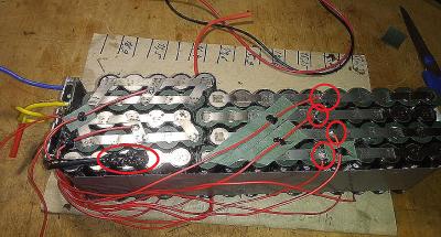

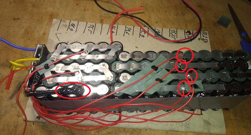

Прежде чем о чем то рассуждать нужно убедиться, что внутри она "правильная" . МАКСИМАЛЬНОЕ влияние на номинальный ток батареи имеет СБОРЩИК :bravo:
Еще раз - если вам соберут аккумулятор, как на этом фото:
То от БАТАРЕЙНОГО тока 15А, за считанные секунды в указанных местах - лента будет разогреваться градусов до 80 !!! При этом АБСОЛЮТНО НАСРАТЬ  сколько и каких ячеек вам туда воткнут, хоть 10P 21700 с 10мОм...   10-20% потерь приходящихся на ленту разогревают ее считанные граммы на порядки быстрее чем 80-90% разогреют килограммы ячеек, лента не горит лишь потому что - все тепло идет в ячейки препятствуя их охлаждению. А если лента окажется железной, то все еще печальнее. Табличка про ток и температуру https://electrotransport.ru/index.php?msg=969301
Доходит до того, что у больших и бездумно сделанных батарей, от казалось бы безобидных  токов 0.5С, от + и - отпаиваются силовые провода. :ireful:
И если откровенные выкидыши ( как на фото) встречаются редко, то при нечетко поставленной задаче порезать ток батареи раза в два, но сэкономить час другой работы и метр ленты - сплошь и рядом и без вскрытия предъявить  нечего.
