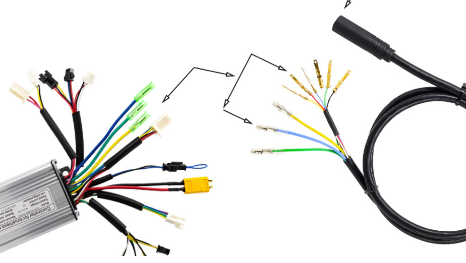

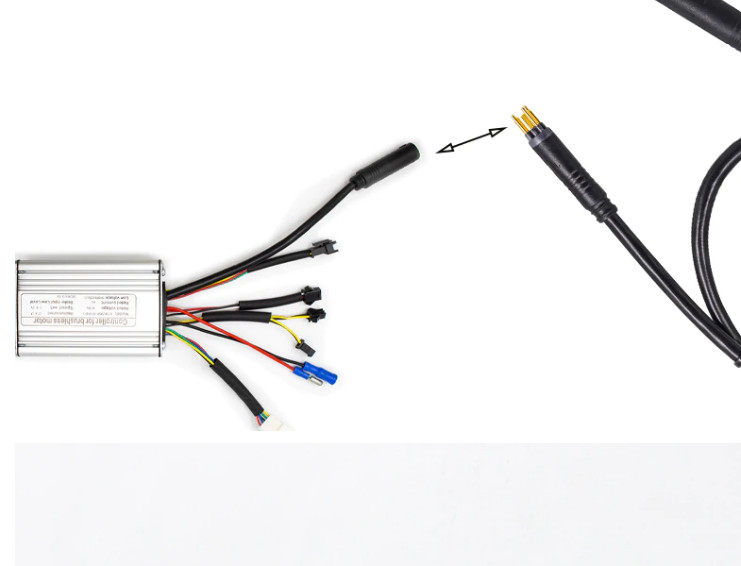

Цитата: Татос от 05 Дек. 2021 в 13:47кабель разрезать, одну часть к контроллеру (жилы лучше паяйте, лишние разъёмы не к чему), другую на движок.
Так от контроллера у меня есть разъём уже.
Татос
#19
[user]HimoC26[/user], тогда можно оставить и его. Но если кабель подсоединён к контроллеру через такие разъёмы и вам не лень возиться, лучше перепаять напрямую к плате. Дабы был только разъём у движка. Но это не обязательно.
HimoC26
Цитата: Татос от 05 Дек. 2021 в 13:56Дабы был только разъём у движка.
У меня итак один разъём около движка на пере рамы, чтобы колесо снимать.
Татос
[user]HimoC26[/user], ну тогда совсем хорошо. Китайцы делают по разному, значит у вас этот кабель распаян на плате, как здесь. :-)
