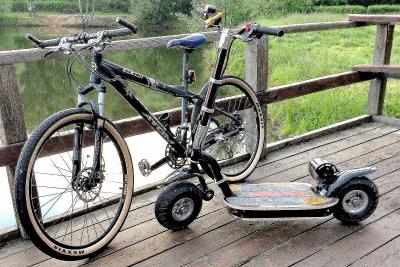

Не, пока концепция и наброски. Телескопическая вилка спереди, маятник с прогрессией сзади, трубчатая рама типа "птичья клетка" (меня очень раздражает то, что уже лет 10 делают электросамокаты но никак ничего лучше "ящика" не придумают)
rx3avs
Цитата: БыстрыйВольт от 11 Дек. 2021 в 18:14меня очень раздражает то, что уже лет 10 делают электросамокаты но никак ничего лучше "ящика" не придумают
а что там можно придумать?.. Только если в сами трубы аккумуляторы засовывать.

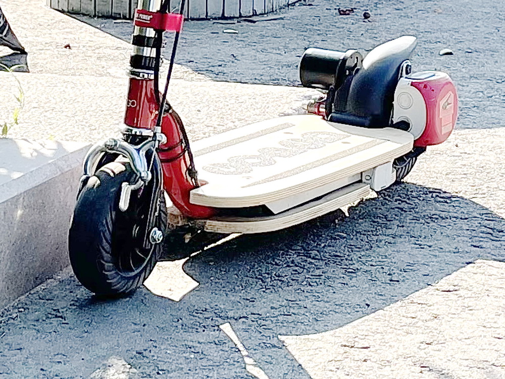

Конкретно в моих конструкциях ящиков нет, ибо использую донором обыкновенные самокаты.

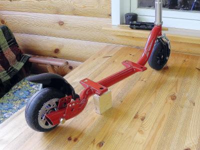

rx3avs
Была у меня в своё время идейка затолкать эти банки в один ряд между двух фанерных листов деки.
получалось 48вольт 10ач. Это на 20 км пробега примерно.
Вот на этот проект:
Но потом я просто отказался от этой идеи по причине перехода на другую химию.

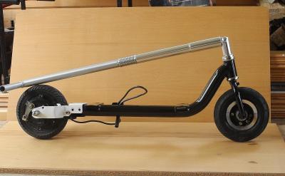

Хорошая хребтовая рама получилась, но в той сфере, где эта рама применима- предпочтительнее мотор-колеса. Это же хороший форм-фактор для обычного дорожного самоката для тех, кто любит надежность и не любит посторонние скрипы. Еще бы над сочленением рулевой подумать и будет отличная штука для "последней мили"
rx3avs
#78
Цитата: БыстрыйВольт от 11 Дек. 2021 в 18:52в той сфере, где эта рама применима- предпочтительнее мотор-колеса.

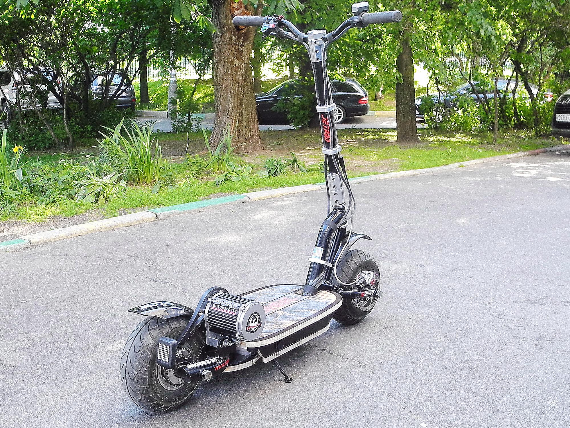

Я вот уже приводил пример... Ничего не напоминает?
Мотор колесо пройденный этап. Разница между первым и вторым 20км/ч.
Это при одинаковом весе.
Конструкция неубиваемая.
Это конечно не ESX, но ESGT точно.  :-)

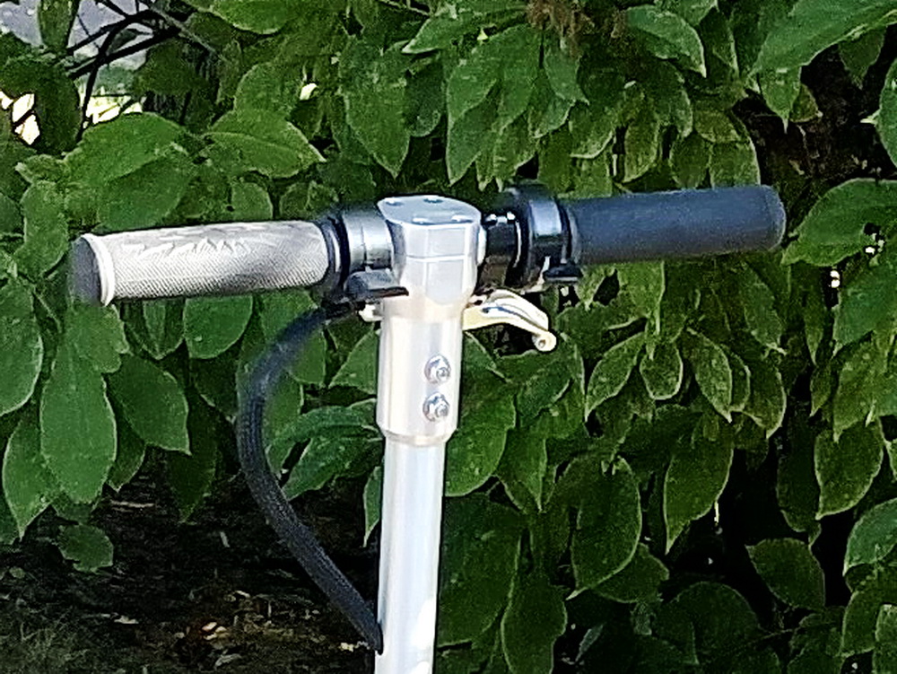

Над каким сочленением нужно подумать простите?..
БыстрыйВольт

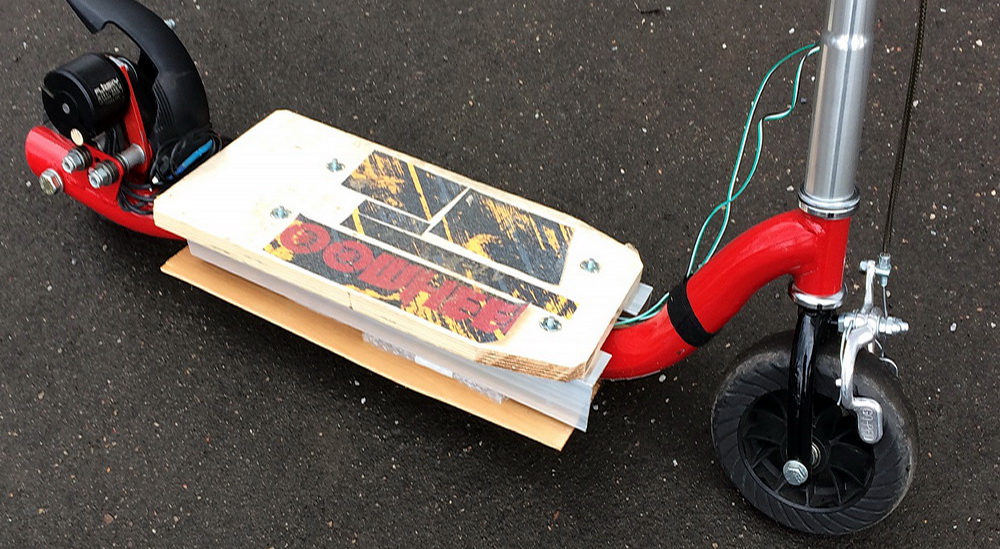

Цитата: rx3avs от 11 Дек. 2021 в 19:01Над каким сочленением нужно подумать простите?
Да соединение руля со штоком, там вроде хамутоподобное чтот, я с недоверием на подобные соединения смотрю после тестов магазинных самокатов)

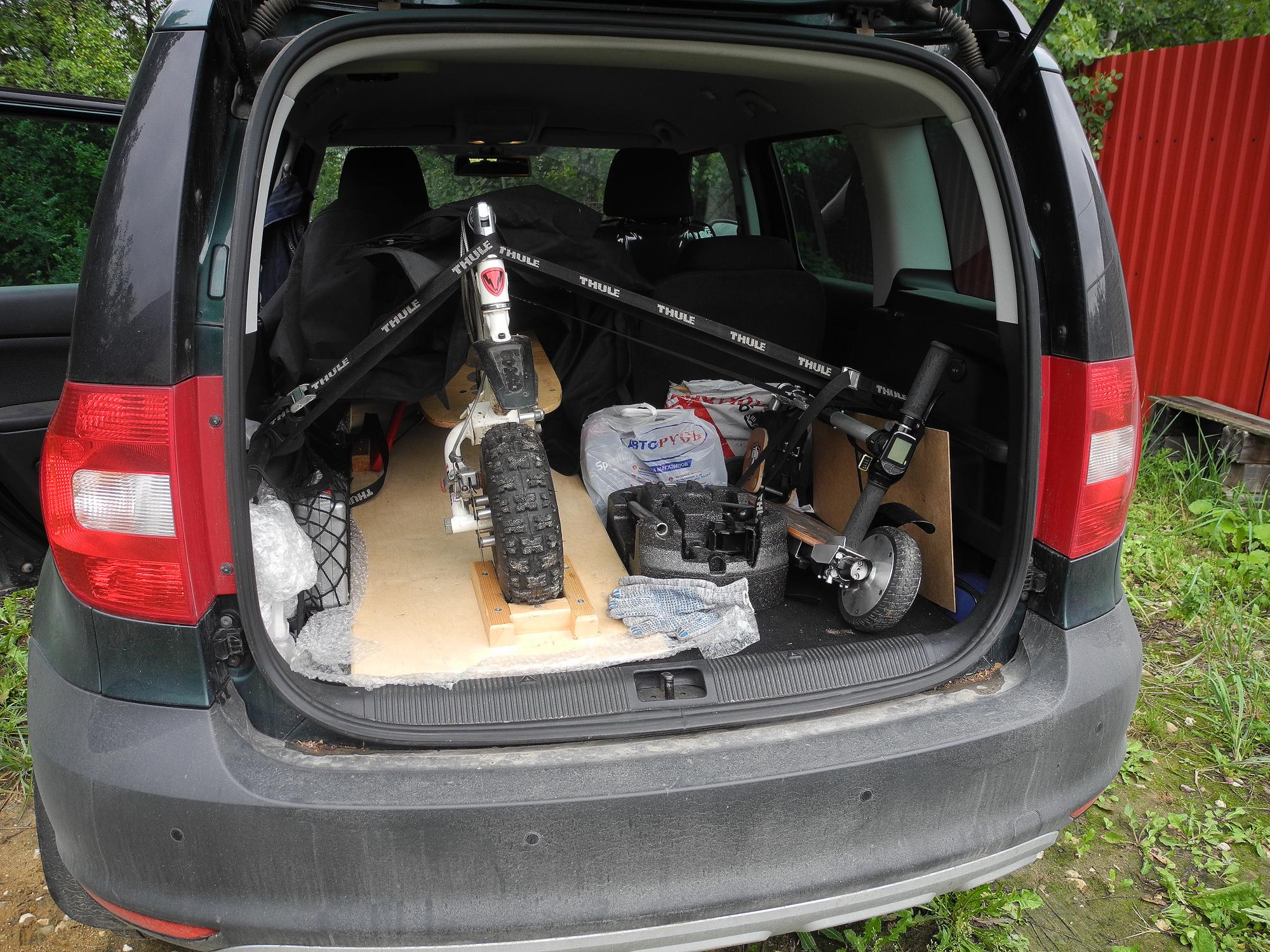

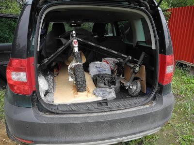

На продажу их делаете? Зачем столько?)
rx3avs
#80
Речь про это?
Или это?
Цитата: БыстрыйВольт от 11 Дек. 2021 в 21:50На продажу их делаете? Зачем столько?)
Я их коллекционирую...
Но что-то у меня иногда и покупают.
Специально не продаю,
только если более интересный донор не подворачивается.

Цитата: БыстрыйВольт от 11 Дек. 2021 в 23:07Крепление стойки руля к вилке, второе фото)
Там всё нормально. Хомут просто убрать люфты.

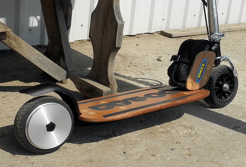

Сейчас смотрел на мотор и возник такой вопрос... Ротор "наборный", то есть это не литая деталь а множество листов вырезанных и видимо склеенных- он не расслоится, когда я буду из него ось выпрессовывать?
rx3avs
Ступица не наборная. Уже так народ делал и не раз.
Вы не первый в таком решении.

А как герметизируется "дупло" под ось в крышках мотора? Мне на ум пришло только учесть диаметры, спроектировать ось так, чтоб можно было сальник заранее выбранный воткнуть
