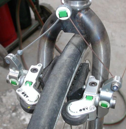

Хотя, возможно, всё-таки куплю вилку под дисковый тормоз. Выберу самый длинный шток, куплю безрезьбовую дюймовую рулевую колонку на промах (да, такие существуют), поставлю безрезьбовым способом рулевую, а если сама зона резьбы будет под выносом, усилю это место стальной трубой, забитой внутрь и запаяю резьбу латунью. Но, надеюсь, я найду вилку с резьбовым штоком под 20 см где-то. Всё-таки, у меня 25 см шток и есть вынос безрезьбовой под дюйм. Мне с утяжелённым передом дополнительная надёжность рулевой очень понадобится. Распорный клин это нечто древнее и бабушковозное.

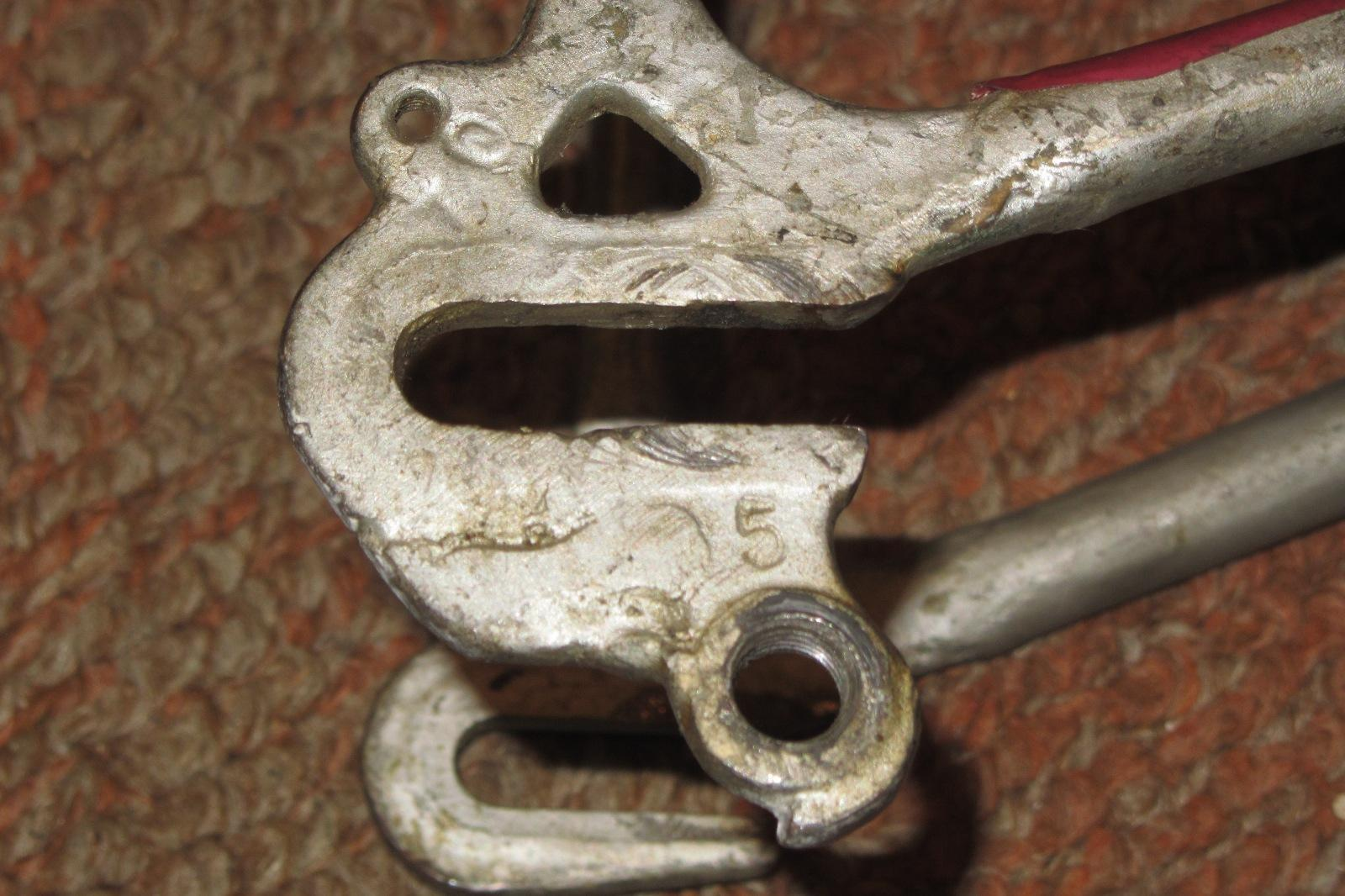

Полез на алиэкспресс искать подходящую вилку. Ну нахер! Мне нужна стальная жёсткая под 28" колесо, дисковый тормоз и 1" шток, пофиг, с резьбой или без. Короче, все вилки под 1 1/8", а стальные которые под резьбовой шток, полный капец и тормозом дисковым не пахнет. Таким образом я останусь на вилке от Спутника, просто доработаю шток, чтоб он был повыше и ставился сверху безрезьбовой вынос. И хрен с ним, с дисковым тормозом. Паять крепление для него я не хочу, да и форма перьев как-то не захочет с диском договариваться. А ещё я собираюсь заварить это непотребство и просверлить отверстие конкретно под 10 мм ось.
До меня заварили кривовато, с ямами на внутренней стороне, эксцентрик зажимает явно слабее гаек, колесо чуть смещается осью вперёд. То есть, чуть его заворачивает влево. Мелочь, а бесит. Хочу сделать подобие оси. Во благо жёсткости и надёжности рамы.
