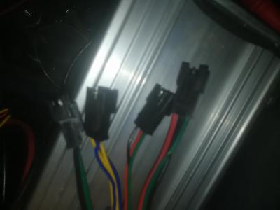

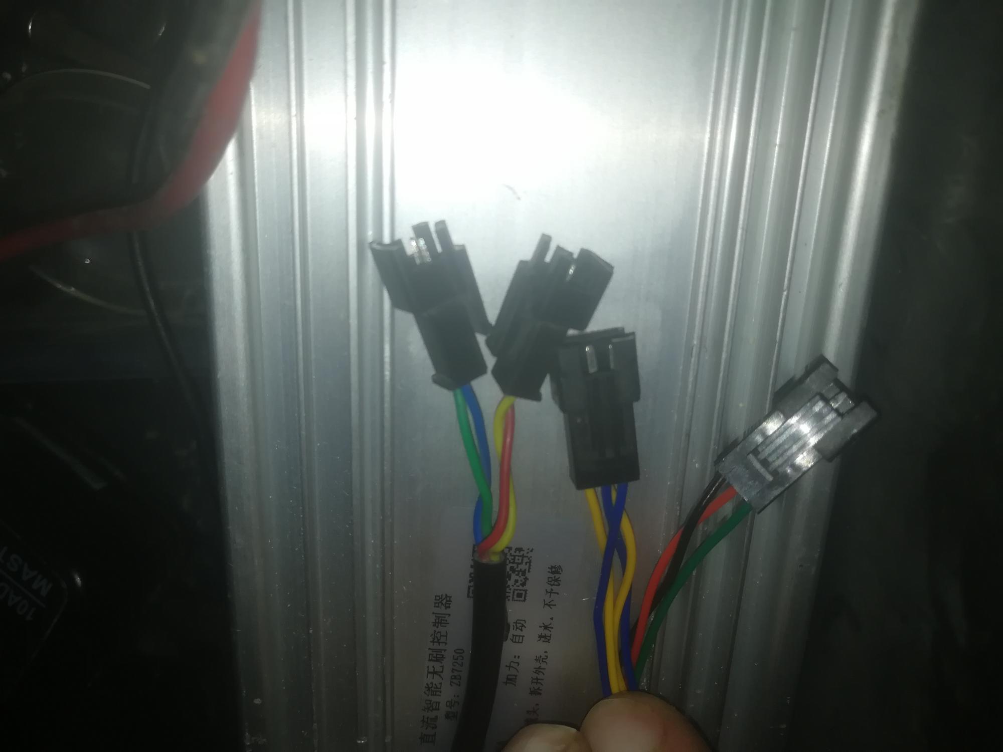

может кто то разбирается, на фото видны выводы. в деку ( самоката ) всё идёт в оплётке, и непонятно что где.
где-то скорее всего концевики , где то блок управления светом-сигналом...
тестером ничего не звонится  :wf:
от концевиков должны идти два разных провода... но на выходе этого нет)
MoRoman
зеленый+синий в 4-х жильном проводе обычно полный привод, красный с желтым - эко/турбо.. но это обычно, что у вас как разведено - никто не знает, тем более вы не показываете переключатели и не пишите, что за самокат.. а звониться всё должно, надо просто понимать, что делаешь..

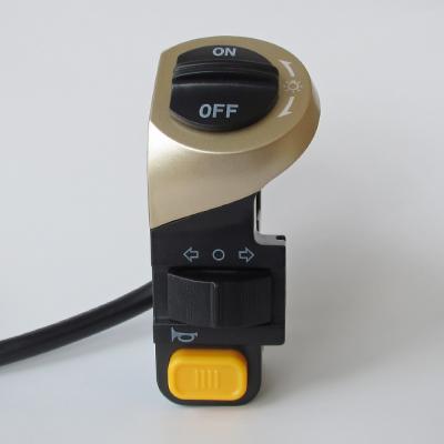

бинго, этот провод опознан. и ключ on / off+ волльтметр.
У переключателя пишут что 7 выводов. Звониться должно, но пока не получается (переклюк сломан, где on-off передний свет) , ищутся концевики ручек тормозов
Остались  - 2pin  зелёный черный, 3pin - желтый, синий-жёлтый , синий. и 2  похожих - черный красный зелёный ( который справа, идущий отдельно , созвонился с передней фарой и сигналом)

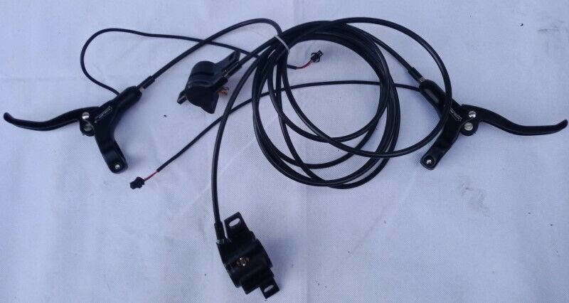

UPD - может от ручек
концевики идут, а дальше нет....
но как тогда рекуперация работала?
нашёл фотку - вот как должно быть  :bw:
bd66
это оказался 2pin - он стал звонится.  :dance:

Цитата: bd66 от 14 Дек. 2021 в 19:34У переключателя пишут что 7 выводов.
бывает 5.. дальше ничего не понял, что не опознано...

да уж.. тяжело было , а концевики нашлись  уже
