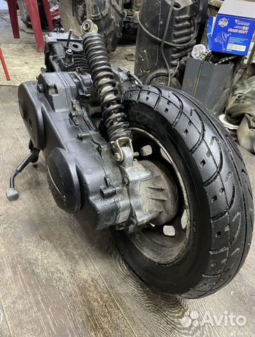

вот тут вот
https://www.avito.ru/moskva/tovary_dlya_detey_i_igrushki/elektrodvigatel_36v_1000w_2600rpm_dlya_detskogo_mototsikla_minikross_7319633708?slocation=625810&context=H4sIAAAAAAAA_wE_AMD_YToyOntzOjEzOiJsb2NhbFByaW9yaXR5IjtiOjE7czoxOiJ4IjtzOjE2OiJBQ1FER3ZqWGZtS1FLZmN4Ijt9LWppmz8AAAA

скутерный мотор вместе с маятником вроде должен влезть в вилку ижа

такую вот штуку можно если бы было в переднюю вилку вкатить, только придётся карбюратор переворачивать, потому что стоять оно там будет в перевороте на 180 градусов
но скутеров, у которых сквозная ось, которая проходит через колесо  двух сторон, я не знаю.
как подружить заднее колесо от скутера с осью переднего колеса ижа, непонятно
