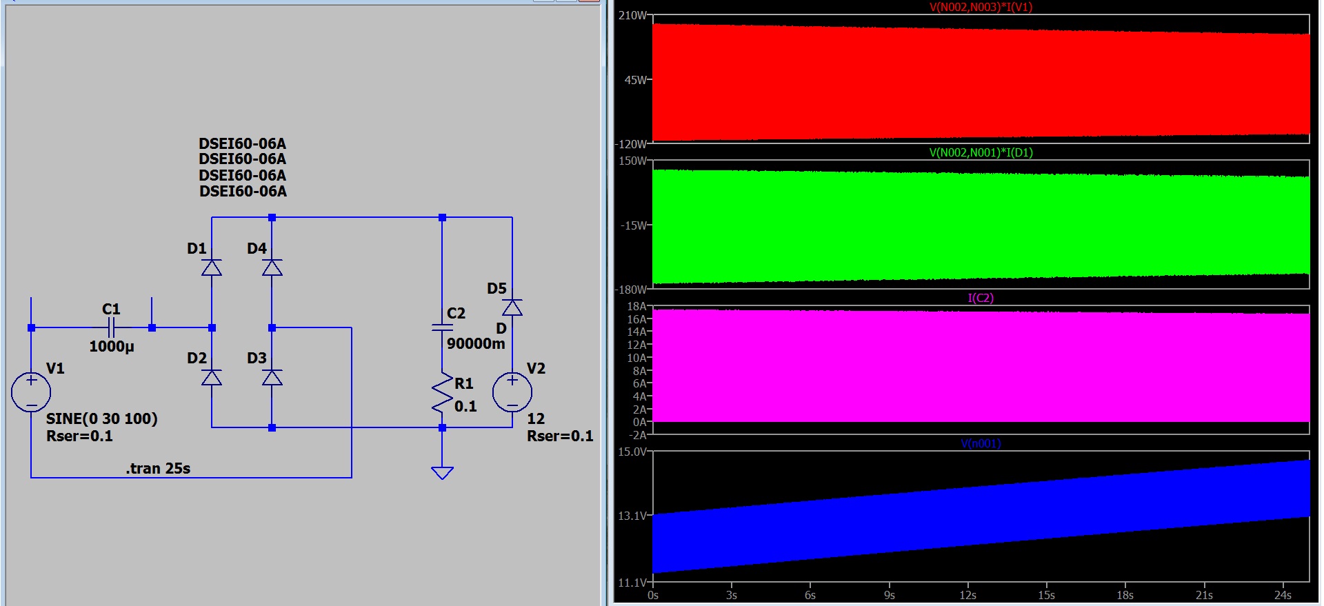

Цитата: kommunist от 02 Янв. 2022 в 11:05Я к тому, что очень может быть что потери всё
А с чего вы это взяли?потери омичечкие зависисят просто от тока( полного ) а момент от активной копонеты тока, а что нам говорит теория синхроных машин про активные и реактивный ток в машине?
Представьте себе эм как источник ЭДС переменного напряжения( функция скорости) и частоты ( функция скорости) вот вы туда закинет конденсаторы что будет?
slav
Цитата: kommunist от 02 Янв. 2022 в 11:05Благодарю за, (наконец-то) конструктив
Полагаю надо применить  неполярные конденсаторы  1000 мкф 100 в . :exactly:
А то что то всё затянулось ................. :bw:.

Цитата: slav от 02 Янв. 2022 в 11:50Полагаю надо применить  неполярные конденсаторы  1000 мкф 100 в
Пирожок, с его 56 магнитами, на 1000об/мин продуцирует частоту под 500гц, так что даже и при 150мкф уже будет в районе 40-60А.
slav
А не боитесь на такой скорости с горочки то?!  :bw:  Ну ка прикиньте !  :-)

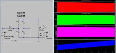

[user]kommunist[/user], Если уж все равно собрались конденсаторы коммутировать (подходящий для разных скоростей), то вам не проще будет коммутировать батарею на нужное количество S в зависимоти от нужной скорости движения при торможения с горки. Ведь по сути скорость спуска нужна плюс-минус постоянная. В итоге конденсаторы не нужны, одного выпрямителя хватит.
kommunist
Цитата: TRO от 02 Янв. 2022 в 18:30Если уж все равно собрались конденсаторы коммутировать (подходящий для разных скоростей), то вам не проще будет коммутировать батарею на нужное количество S в зависимоти от нужной скорости движения при торможения с горки. Ведь по сути скорость спуска нужна плюс-минус постоянная. В итоге конденсаторы не нужны, одного выпрямителя хватит.
Думал и об этом, конечно. Но дюже сложным постоянная перекомутация батки получается. Тем более, что при всего одной перекоммутции (например снизив напряжение батки вдвое), будет очень узкий диапазон скорости торможения, скажем, чётко 70км/ч, что очень неудобно, согласитесь. Как следствие, и снижение надёжности.  Можно ещё ЛАТРОМ, и тогда вгонять в силовую батку, но 3-фазный ЛАТР на 50А (путь даже на 30А) штука слишком огромная и дорогая.
HPend
#156

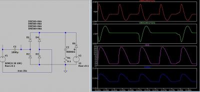

Конденсатор пропускает от генератора в нагрузку только ток.
Ну видно же мощность, вырабатываемую генератором через конденсатор и без него.
Правда с увеличением емкости проходного конденсатора, мощность растет.
