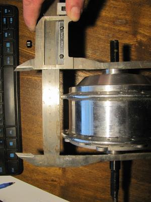

Я не писал что нельзя, поставить в вилку 100 мм можно. Я писал что автору можно не пробовать. Нужны токарные работы по корпусу и оси. Разбираем движок, отпаиваем и вынимаем кабель, делаем чертёжики. Несём это токарю. После шлицы на оси делаем самостоятельно и всё собираем.  Многое из этого можно сделать и самому, если есть достаточная для этого квалификация слесаря. У движка на фото ширина 105 мм. Но там можно убрать 9 мм, дабы он влез в вилку. На других это нужно замерять в первую очередь.
Цитата: Sanek6282 от 03 Янв. 2022 в 21:49Как ее снять, если инструмента нет. Зачем мозги любить, когда можно открутить за копейки в мастерской.
Это полностью характеризует подход автора. Я не говорю хорошо это или плохо, но это так. Ему даже не пришло в голову, за полтора года катания купить копеечные ключи для обслуживания этого велика. Все операции перечисленные выше, он тем более делать не будет. Вот и весь ответ на вопрос.  :-) А тема подобная на форуме есть. И как правильно написали , сначала нужно поискать где свой вопрос лучше задать, а не плодить схожие темы.https://electrotransport.ru/index.php?topic=25521.0    [user]stels[/user],  дал самый лучший для автора совет, продать этот и купить другой. [user]Sanek6282[/user],  на этом форуме есть вся информация для изготовления полноприводника. Могу только посоветовать внимательно изучить имеющийся материал и только потом спрашивать что не ясно.
