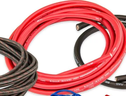

Пойдет ли использование силовых проводов автоусилителей в качестве фазных
Автор duvasilev, 18 Янв. 2022 в 16:58
duvasilev
Нужно удлинить  фазные провода от 5 киловатного мотор колеса до контроллера, имеются провода для подключения автоусилителя. На них написано что они 8 AWG , мне как раз такие по сечению и нужны. Оплетка вроде мягкая. Не знаю силикон или нет. Как считаете
пойдет этот провод ? Квадраты совпадают, но вот не будет ли оплетка нагреваться сильно.
Werter
А этот провод точно медный?
Слишком уж часто последнее время попадаются многожильные алюминиевые омеднённые провода.
Mike 372
Звуковые провода обычно медные. Если не китайская дешевка. Изоляция не слишком толстая, в ось пролезут? И проверить на термостойкость, например паяльником. Если не поползет, то нормально.
Rock_n_Roliki
Сам провод пойдет. Больше вопрос в изоляции и гибкости. Обычные фазные в силиконовой термостойкой изоляции, 200-300гр не помню и очень мягкие и гибкие. По поводу меди ходят слухи что сейчас в любых проводах без кислородная медь и с таким же успехом можно бытовые электропровода использовать как хай фай/хай энд со стрелочками и другим маркетингом для колонок, главное это сечение что на бас сказывается. Ну и в Бафанге ббс2 кареточном из мотора отвратительные жесткие обычные провода в пластиковой изоляции выведены, ещё и сечение AWG14 или меньше.

В оси будут родные, я наращу их через коннекторов XT150
_claw
[user]duvasilev[/user], родные идут в тефлоне. как думаете, зачем?
силикон точно не подойдет, порвет сразу. да и пропилен/полиэтилен/пвх и тп не настолько прочны, что даже жадные хунхузы ставят именно тефлон. но это не научный анализ, а так, мысли вслух

У самого есть Bafang Fat 750 , но там я вообще не парился, там сила тока слабая. А то , что сейчас собираю 250A в пике хотелось бы вливать.

Цитата: _claw от 18 Янв. 2022 в 21:21силикон точно не подойдет, порвет сразу
Чем это его порвет? Там нагрузок нету. А уж если в ось не совать, то вообще без проблем. Тефлон легче пропихнуть в ось, он скользкий.

Цитата: Rock_n_Roliki от 18 Янв. 2022 в 17:43Обычные фазные в силиконовой термостойкой изоляции,
зачем ерунду писать ?
правильные фазные провода всегда идут в тефлоне , мало того ,
Датчики холла и термо - тоже в тефлоне.
Если там силикон  то это откровенная  китайщина , в самом плохом смысле этого слова

Цитата: yurgen от 19 Янв. 2022 в 00:13правильные фазные провода всегда идут в тефлоне
Ну в самопалах и в модельных моторчиках силиконки выходят из мотора. До мотора и из аккума я применяю силиконки. В Бафанг кареточном внутри  от обмоток до контроллера идут силиконки, это хреново, при разборе и отрывании герметика кусок силиконовой изоляции оторвался вместе с прилипшим герметиком, так как там герметик там более жесткий чем силикон. Короче у меня на трех транспортах нет ни одного тефлонового. Правильные фазные должны идти в тканевой негорючей армированной изоляции  как при СССР:-D Речь про удлинение фазных выведенных из мотора, силиконки мягкие и проще проложить по раме, но изоляцию легко повредить. В оси колеса конечно силиконки вред, об острый угол изоляция может порваться.
ПС: В любом случае что тефлон что силикон есть на али, к вопросу где взять.

Странная табличка, какие то заниженные данные, АВГ12 например везде пишут макс 88А а в видео 30А. Это стандарты пром. электрических кабелей, можно забить на видео, там требования и длины кабеля другие, тест кабеля на 100-1000м, нагрузка в электросетях постоянная, поэтому лучше недобздеть чтоб кабель не грелся и написать макс как номинал. В модельном мире длина кабеля в пределах 1м а максимальные нагрузки кратковременные. Табличка "усов" предохранителей для пайки аккумов вообще с адскими токами, например те же 80А на 1мм диаметр меди.
И тут мерил милиомметром разные проволоки под "усы" 0.4, 0.6, 0.9мм на длине примерно 15см. 0,4 и 0,6 отичаются в два раза по сопротивлению и в раз пять с 0,9мм. То есть  фазные и особенно если они длинные лучше делать с запасом по сечению как можно больше. Будет меньше потерь и нагрева. Например на АВГ14 на роликах где 1200Вт электричиских, на проводах 1,5 м длиной  в нагрев терялось на глаз, вернее на обжигания ноги ватт 20-60.
ЦитироватьА то , что сейчас собираю 250A в пике хотелось бы вливать.
Ну тогда ближе к AWG6 а не 8.

Цитата: Mike 372 от 18 Янв. 2022 в 21:52Чем это его порвет? Там нагрузок нету.
нагрузок может и нет, есть острые углы на выходе из вала да и не только + механическое воздействие в виде вибраций. на заре электротранспорта этот вопрос уже решили и не раз.
зы. даже тефлон иногда рвет

Цитата: Paxxa от 19 Янв. 2022 в 07:39Тефлон для МК это экономия на толщине. Не более того
Это если в ось просовывать. В ось тефлон лучше однозначно. А вот по раме удобнее силикон. Тефлон нормального сечения весьма дубовый. Выше писали про тканевую изоляцию. Тоже неплохой вариант. Есть довольно распространенный провод - БПВЛ. Жестоватый, но надежность на 5+.
