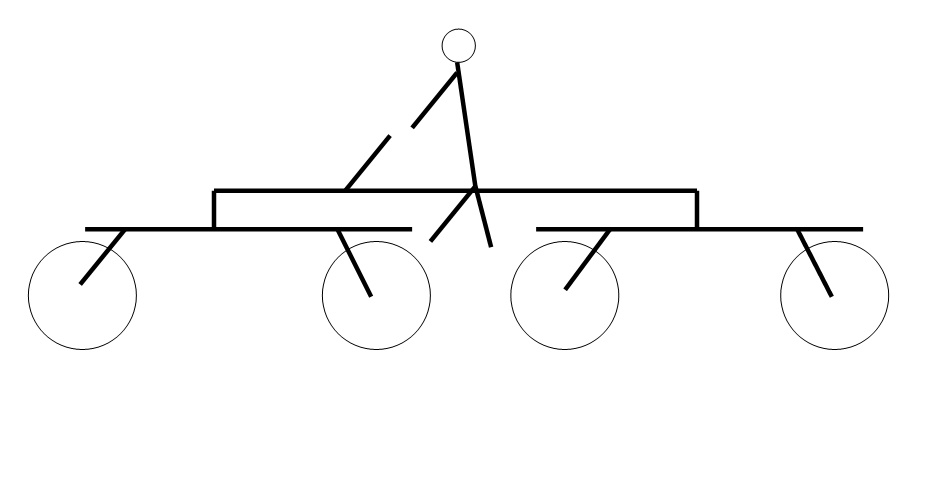

Помогите найти, где то, когда то смотрел видео про такой велосипед, электрический, с моторами на все колеса, хочу собрать что-то подобное, не могу вспомнить как он им управлял,
прикладываю рисунок-схему.

[user]Almazist[/user], а не проще сзади активную тележку ли?
Almazist
[user]sdenis2017[/user], Активную - с мотором?
Мотор у меня уже есть, передний привод, больше не хочу.
Прицеп сзади не очень, плохая сцепка с велом, нет цельности
Вот спереди было бы интереснее, но вот как управлять?
Этот вопрос первым должен возникнуть, когда схему....рисовали.  :-)
Ну в самом деле, многик велосипедисты с трудом умеют делать повороты даже на простом, на трехколесном велике.
А на 4-х колесном-продольном, это нереально, даже если передние сделать поворотными.
Какая вам нужна...грузоподъемность? 1 тонна? 2?
КМК, грузовой фэтбайк увезет неск. сот килограм, но где размещать?
Поэтому...да, или тележка, или коляска, как у мото, а лучше не парить мозг и купить...автомобиль. Можно электрический, их сейчас много разных.  ;-D
Almazist
[user]илс[/user], На видео, парень как то управлял, причем очень хорошо и на низкой скорости, но вот как, не могу вспомнить. Может тоже кто-то видел, найти бы это видео. Он там лежачий полицейский проезжал, очень мягко, все колеса с амортами
Нагрузить то сколько угодно можно, вопрос в том как долго он так проедет
Сейчас к тому что имеется еще 30кг. нужно добавить - бензогенератор, а его желательно пониже, не размажешь этот груз по велосипеду
Плюс 8кг. динамического груза - собака
Есть карго-байки, грузовые спереди или сзади, на 2 колеса
Сзади переделать самое простое для меня, но вот колеса не будут выдерживать, втулки, покрышки, хочется 3 колеса, с низким центром тяжести

Цитата: Almazist от 14 Фев. 2022 в 15:54
Мой тип тихая скучная езда Не очень понял, почему он займет треть? Увеличивается же в длину
Ну, заметно  увеличивать длину вела, не вариант, ....реально замучаетесь поворачивать.
Соотв, остается ширину увеличивать, а это габариты на полосе/обочине.
Искать ссылки лень, как по мне, прицеп, это самое простое решение, его отцепить можно, при заезде домой/хранении.
А длинный велик ни в один подъезд...не заедет.  :ah:

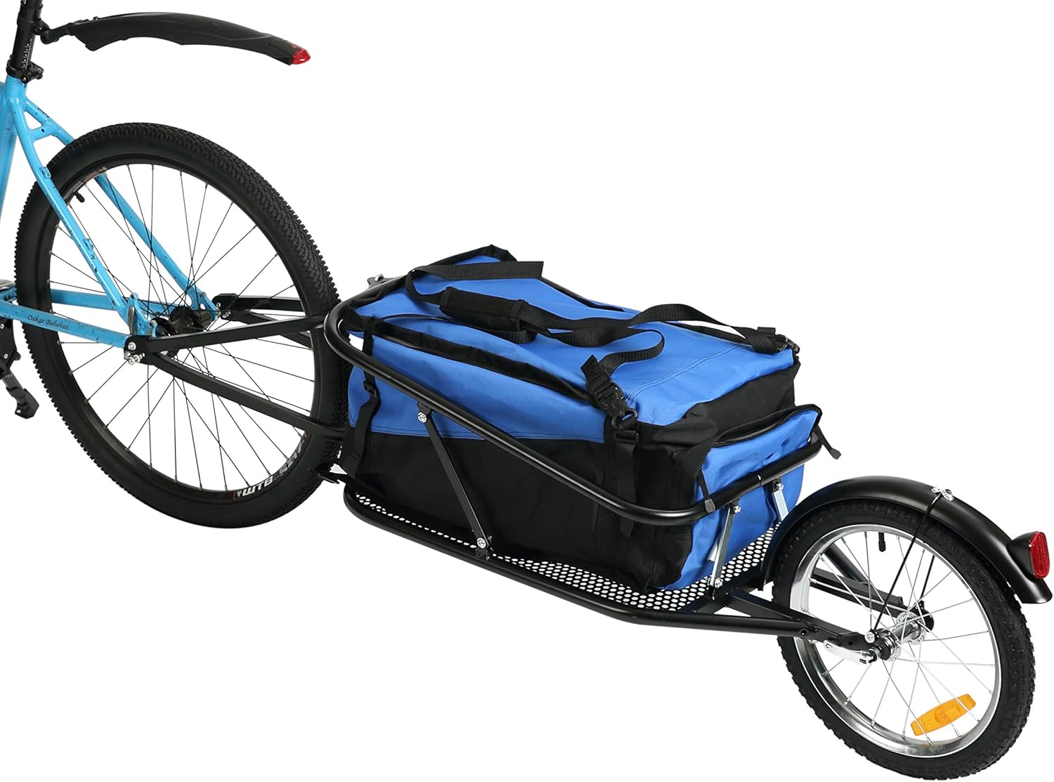

Цитата: илс от 14 Фев. 2022 в 16:04как по мне, прицеп, это самое простое решение
Особенно на второй фотке. Тут люди батарейку на подседел не рекомендуют - сломается)))
PaYAlnik
Цитата: AVGR от 14 Фев. 2022 в 17:27Тут люди батарейку на подседел не рекомендуют - сломается)))
Так под батареей ломает из-за большого вылета (= длинное плечо). У сцепки плечо в разы короче из-за наличия шарнира, а сила приходится только от разницы загрузки перед/за осью прицепа, да ещё и поделенной на длинное плечо дышла прицепа.

slav
#14
Цитата: Almazist от 14 Фев. 2022 в 09:19Вот спереди было бы интереснее, но вот как управлять?
Обратите внимание на управление БТР-60ПБ(одну сторону) , по другому никак .

Предполагаю что имеете ввиду поворот обеих колес одновременно?

По простому - там поворотный рычаг первого колеса в два раза короче и они соединены тягой  .
