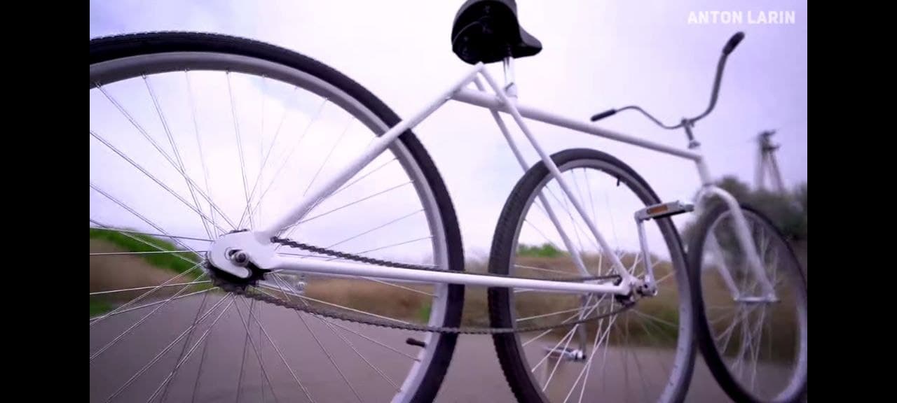

Цитата: Hoholus от 15 Фев. 2022 в 12:23А вообще, почему бы не использовать просто два колеса, но усиленных? Есть усиленные спицы и обода на 32-36 спиц. А есть еще и обода со втулками на 42 спицы. Думаю, усиленное колесо хороший вес бы выдержало. А может от мопеда какого-то колесо на вел вкорячить. Типа советского "Дельта" или "Карпаты."
Вес, хуже накат, больше расход, значительная переделка вела, а проще мопед бу купить и переделать под электро, только это уже не велосипед
Спицы, обода выдерживают, а вот втулки и покрышки нет

Цитата: Almazist от 15 Фев. 2022 в 14:52Вес, хуже накат, больше расход, значительная переделка вела, а проще мопед бу купить и переделать под электро, только это уже не велосипед
Ну, если раму вела перегружать, то вопросы возникнут уже к узлам рамы и самой раме. Какой вес суммарно вы грузить собрались-то на раму?
Возможно, действительно лучше купить старый мопед и переделать в электро. Был какой-то даже советский с педалями. Или на любой другой педели вкорячить.
Almazist
Ну все, сделать перед как у карго-байка и на шарнирах прикрепить к переднему колесу велосипеда, там мотор.
2 рулевые колонки
1 вилка
профильные трубы
и 1 амортизатор? Или это от рулевой какого то автомобиля?

Цитата: Татос от 15 Фев. 2022 в 17:50и вы серьёзно на такой краколыге в походы ездить собрались?
Меня интересовало рулевое управление, делать буду свое и не так, но похожее
Если что, всегда смогу отказаться, донор переделывать не придется
И 4-е заднее мне не нужно
А что конкретно в этом, вас не устроило?

Нормальный двухколесный велосипед вполне способен выдержать нагрузку 120-130 кг. Грузить больше не имеет смысла, ибо это будет уже не туризм, а мазохизм.  :-D Если хочется путешествовать с большим количеством барахла, надо выбирать другие ТС - мопед, мотоцикл, автомобиль.
Татос
[user]Almazist[/user], велоприцепом вы разгрузите сам велосипед. Сварите для него хорошую раму, в нижней части которой предусмотрен отсек для второго аккумулятора, можно и lifepo4. Сверху генератор, палатка и часть вещей. Центр тяжести будет низким, управление с таким прицепом хорошее. За счёт второй батареи хорошо увеличится расстояние между зарядками. На форуме есть серьёзные велотуристы, спишитесь с ними, реальный опыт от разных людей лишним не будет. По поводу движка. Для туризма хорошо полный привод. Пообщайтесь по этому поводу с [user]Олег Седой[/user], .
Almazist
Цитата: Татос от 15 Фев. 2022 в 18:13велоприцепом вы разгрузите сам велосипед
Представьте тоже самое, но спереди
Тот же низкий центр тяжести, веломотор окажется посередине и толкает и тянет, плюс я помогаю

[user]Almazist[/user], вы базу удлините. Ничего хорошего в этом нет. Прицеп имеет шарнирную подвеску, он практически не мешает. Но вы вижу по любому свою кроколыгу лепить будете.  :facepalm: Выложите потом здесь фотки. [user]AVGR[/user], я уж подумал, что это его родственник. ;-)

Так это по сути велосипед с прицепом :-) , водитель в прицепе ;-) , четвёртое колесо самоорентирующееся !  :exactly:
slav
Цитата: Сергей373 от 15 Фев. 2022 в 18:54разве колесо на тележке не должно  свободно поворачивать
Там ось прячется , за рюкзаком !
Almazist
Цитата: Татос от 15 Фев. 2022 в 18:23вы базу удлините. Ничего хорошего в этом нет.
А что плохого в длинной базе?

Цитата: slav от 15 Фев. 2022 в 18:46Так это по сути велосипед с прицепом :-) , водитель в прицепе ;-) , четвёртое колесо самоорентирующееся !  :exactly:
Это все кстати можно легко проверить, даже ничего не строя  :-D
