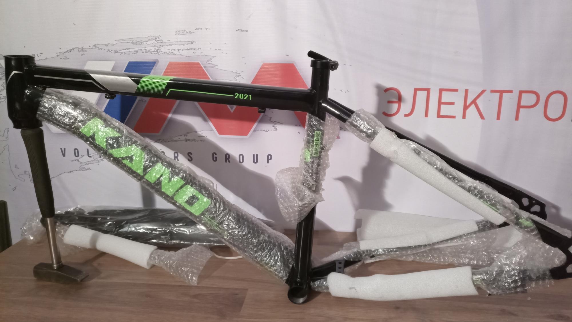

2000р. Новая:
Отправлю хоть на луну.

Цитата: stels от 15 Фев. 2022 в 20:45Отправлю хоть на луну.
не, не пойдёт, вот если б ты сразу два колеса назад приделал или хотя бы велосипедистку  :-D :laugh: :kidding:...

[user]PaYAlnik[/user], во, и искать не надо. Отличный вариант.

Цитата: stels от 15 Фев. 2022 в 20:452000р. Новая:
Пасиб за предложение, конечно, но такое в локале лежит за 3,5 в сборе, и стакан сильно короче, чем хотелось бы. Кстати, он там под ZS44 или EC49?

Цитата: PaYAlnik от 15 Фев. 2022 в 20:59за 3,5 в сборе
Да ты чо? Под 44-ю рулевую в сборе?
Цитата: PaYAlnik от 15 Фев. 2022 в 20:59стакан сильно короче, чем хотелось бы.
А надо сантиметров тридцать?
Цитата: PaYAlnik от 15 Фев. 2022 в 20:59Кстати, он там под ZS44 или EC49?
Ты же дистанционно размеры определяеш.

Цитата: stels от 16 Фев. 2022 в 09:04Да ты чо? Под 44-ю рулевую в сборе?
А что такого? Усосанное состояние соответствует цене. Ну ОК, 3,6, если быть точным.
Цитата: stels от 16 Фев. 2022 в 09:04Ты же дистанционно размеры определяеш.
На байке в сборе отличить рулевую на внешних чашках от полуинтеграшки обычно можно по чашкам, а диаметров у полуинтеграшек только 2, различить которые можно в пропорции с остальными деталями вела. А вот на голой раме при разнице в 5 мм (10%) между внешними чашками под полторашный шток и полуинтегрированной под 1,125" это становится гаданием по кофейной гуще, причем от быстрорастворимого кофе, потому и спрашиваю.
А дюймовая рулевая на ашанах почти всегда идет резьбовой, и это за километр видно по выносу без болтов на "затылке".
