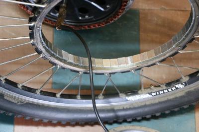

отклеились магниты - при чём все 56шт и судя по стуку я уже катаюсь так больше года  :fool:
нашёл инфу что такой можно POXIGLOB
кто что скажет?

Stanislavchik
https://endless-sphere.com/forums/viewtopic.php?f=16&t=27270  :-)
А если без шуток, то 3М DP760.
Цитировать
В то время, когда все эпоксидки к 150* уже плывут, у сабжа усилие страгивания все еще 10МПа, а держит вообще до 230. Собсно свои на неё и проклеял, уже пару лет прошло, все как камень

Gunner
Цитата: Stanislavchik от 20 Фев. 2022 в 17:55А если без шуток, то 3М DP760.
50 мл за 4000 руб- бюджетненько) B-)

stels
Я клеил на эпоксидку. Та которая для карбона.

Можно обычную эпоксидку. Езжу не первый год с приклееными магнитами.

Клей ,,секунда,, хорошо , замечательно входит в склеиваемые зазоры . У меня пока всё хорошо .

Он теряет свойства при нагреве выше 70 град. Хотя я раньше приклеил магниты на него на 2 редукторника-до сих пор держит.

Можно предположить , что он удерживает и при более высоких температурах , полагаю до 150 град. , вязкость остаётся ещё весьма высокой и проворачивания (как в топике) не будет .  :bw:
Основа клея - плексиглас .
Теплоустойчивость — 110°C
Плотность — 1,19 г/см³
Допустимый температурный режим — от -40°C до +90°C

levsha173
На двух мк клей бф-2 показал себя хорошо.
4 и 2 сезона откатали.

Гулиа был прикольным мужиком, у него и детские машинки гоняли на маховиках и автобус пазик. Маховик назывался супермаховиком, раскручивался до кошмарных оборотов, по профилю напоминал велосипедное колесо где "обод и покрышка" была намотанной на диск стальной лентой, намотанной на резиновом клею или клею 88. Смысл был в том, что если инерцией порвет то это тихо треснуло а не разлетелось вокруг разнося и изобретателя и изобретение.
Магниты собственно держатся за друга и сидят в своих местах между другими магнитами, их центробежкой прижимает, так что их бы немного придержать. Клей с механической прочностью эпоксидка, но она температур не любит, дык магниты их еще больше не любят. Эпоксидки есть разные скорее всего тормостойкие тоже, только смотреть можно на качественные, тот же 3М скажем.
