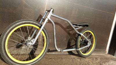

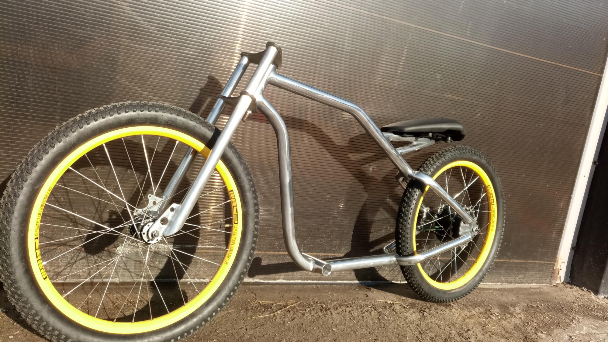

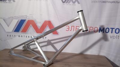

Наконец пришла весна.
Начал проявляться асфальт и желание сделать что-нибудь новое интересное.
Ввиду того что большой чоппер у меня есть, эндрик есть, скутер аж 2 штуки ну и т.д. решил собрать лёгкий оригинальный аппарат.
В данный момент концепция готова дальше идут лёгкие извращения.
На сей раз решил делать не только раму но и вилку. Ввиду того что рама без подвески вилку решил также делать жёсткую.
Комфорт конкретно в этом аппарате меня мало волнует пусть будет даже в ущерб ему некоторые изыски по дизайну.

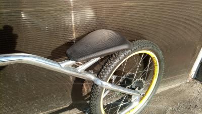

Рама полированный алюминий вес 3400грамм.
Вилка также алюминиевая пока ещё не готова, для сборки использовал вырезанные на лазере траверсы из МДФ.
Вообще в последнее время стал применять для изготовления макетов лазерный станок. Очень удобно как оказалось.
В данный момент думаю как сделать передачу под педалей.
Простую цепь не хочу.

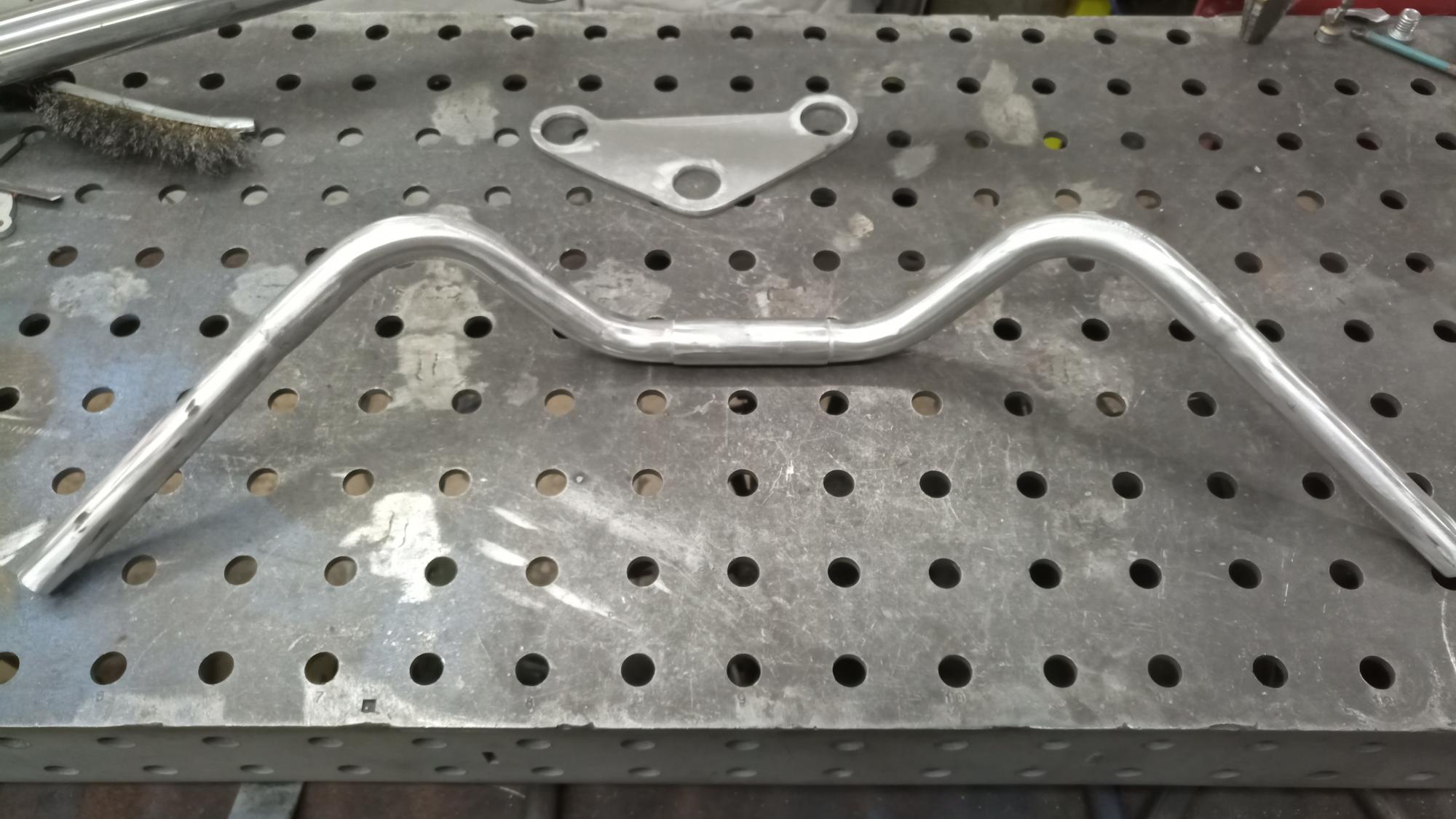

Кстати нашёл очень лёгкий алюминиевый руль от советского велосипеда.
stels
Руль после доработки:
Stanislavchik
Прям как у меня )
Алюминий? На заказ рули делаете под мотокрепления на 25мм?
stels
Алюминий.
На этом всё хочу максимально лёгкое.
Рули на заказ не делаю. Для этого нужен трубогиб с ЧПУ. В ручную очень сложно и долго. Это только для себя можно заморочится.

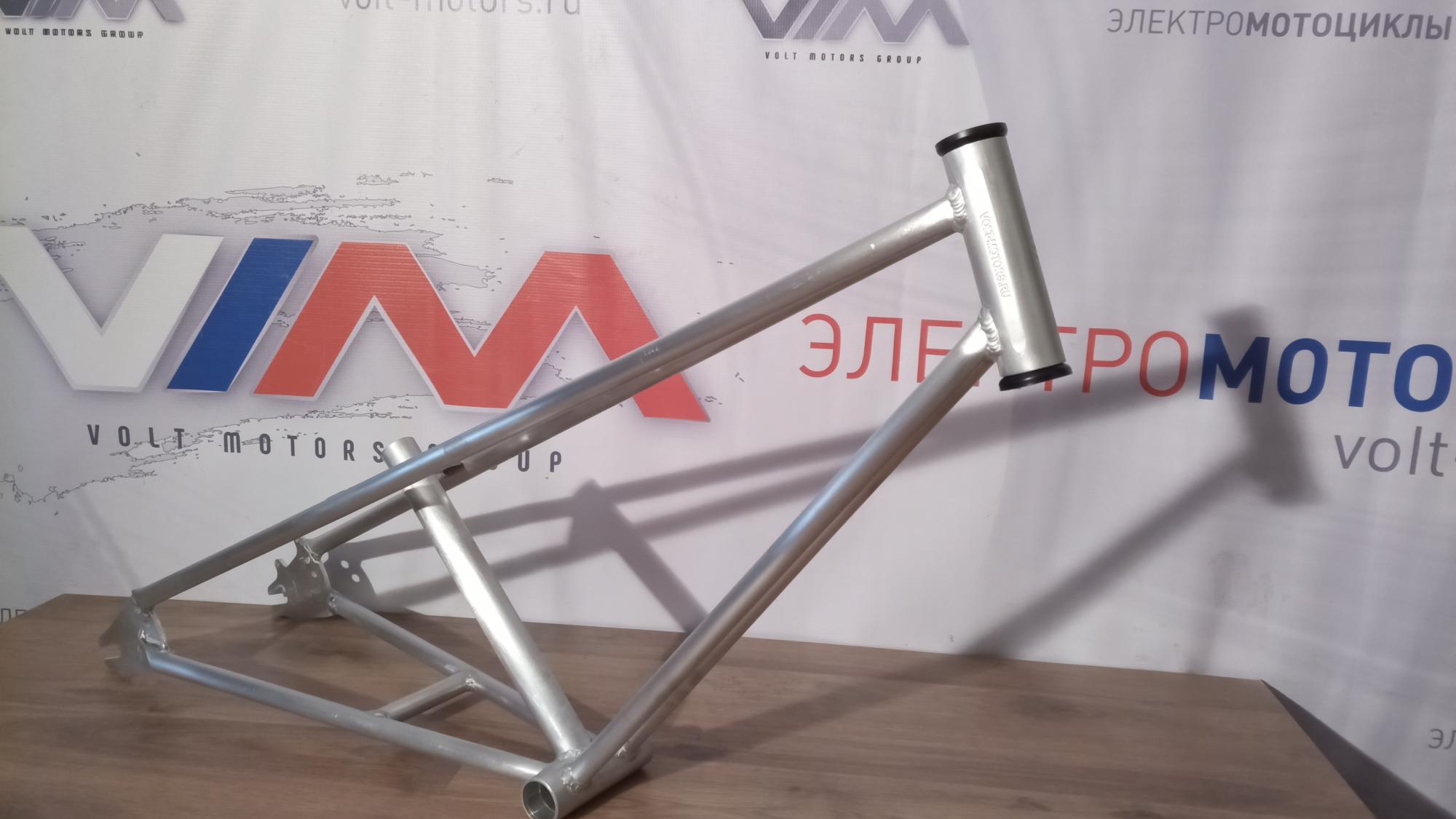

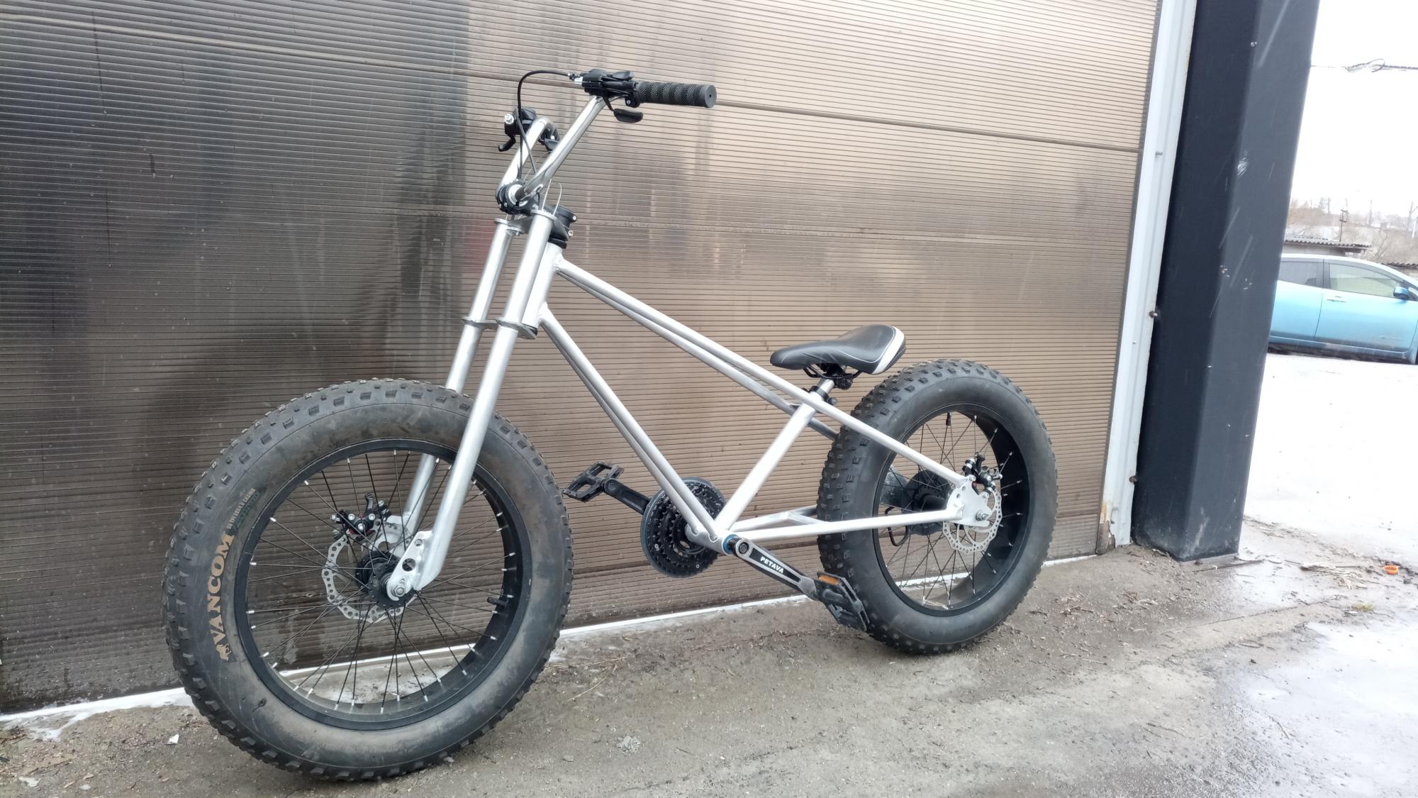

Между делом сделал раму ребенку.
Вес 1,5 кг.
stels
Полная сборка заняла около трёх часов.
Ц
ВикторНН
[user]stels[/user],
колёса мощно выглядят.

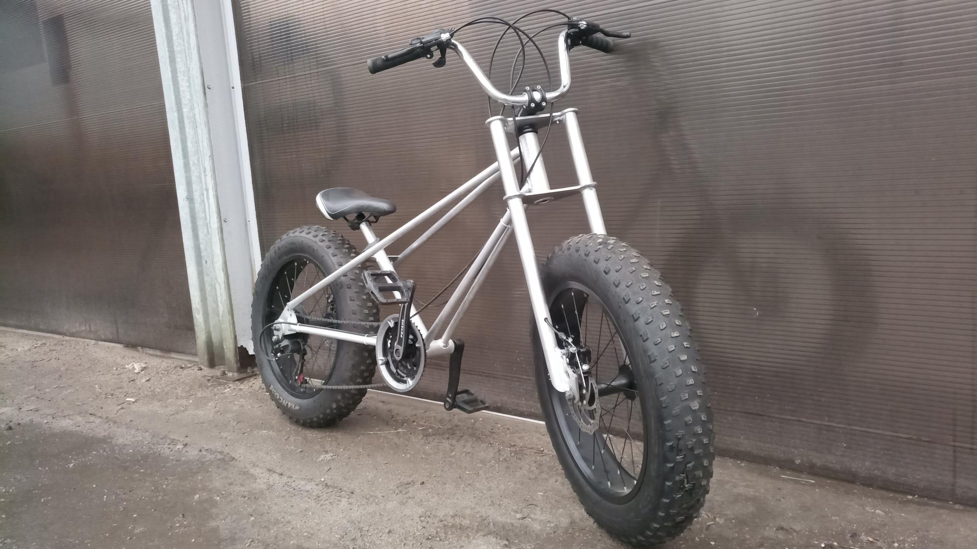

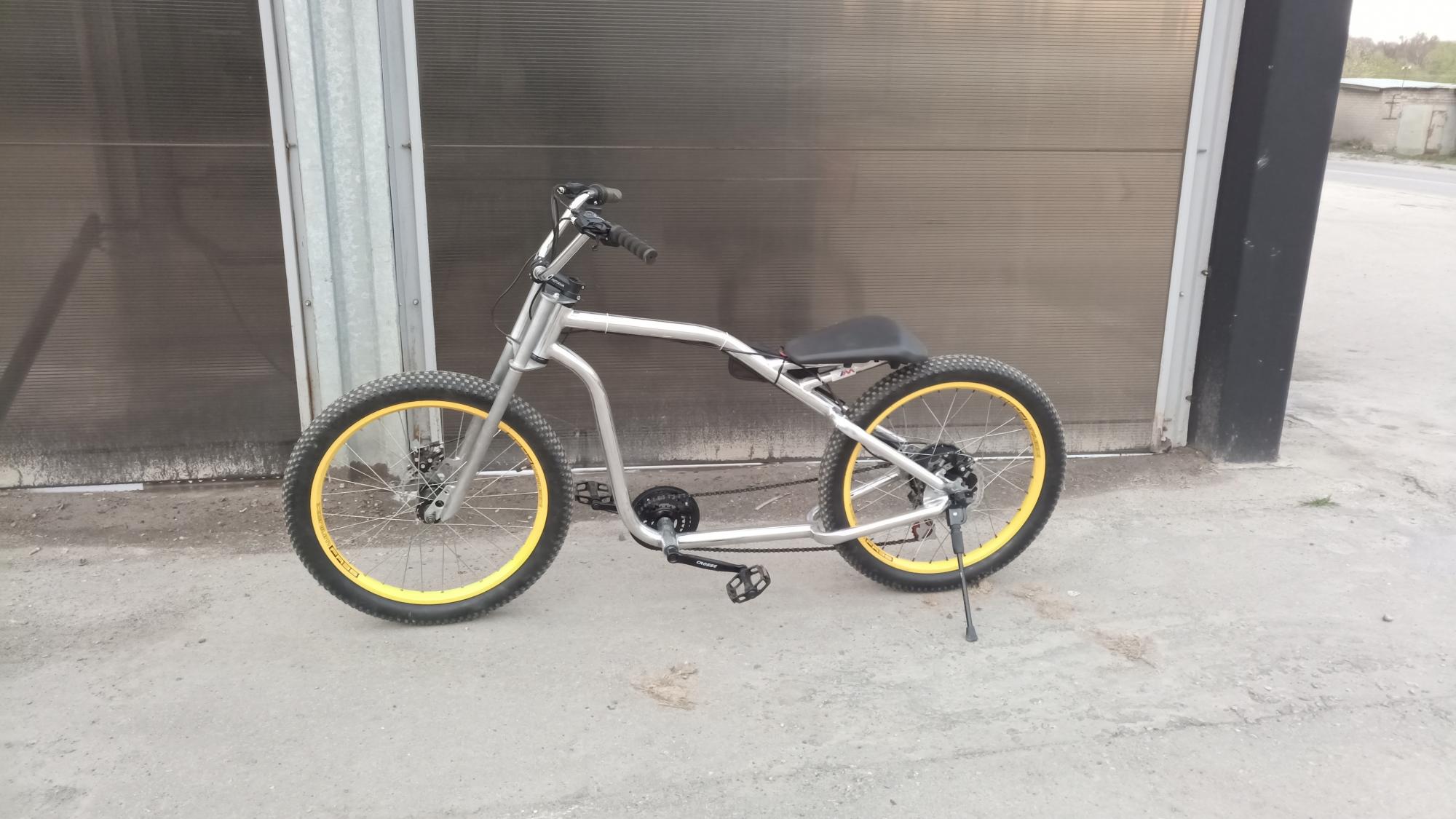

Сегодня решил наконец собрать.
Стандартные шатуны оказались длинноваты и цепляли дорогу. Укоротил на 3см.
Батарея в рюкзаке. Пока.
stels
Да. Ввиду того что рама алюминий поставил стяжной усилитель дропа. Крепится внутри рамы на точки крепления тормозного суппорта (калипера)
stels

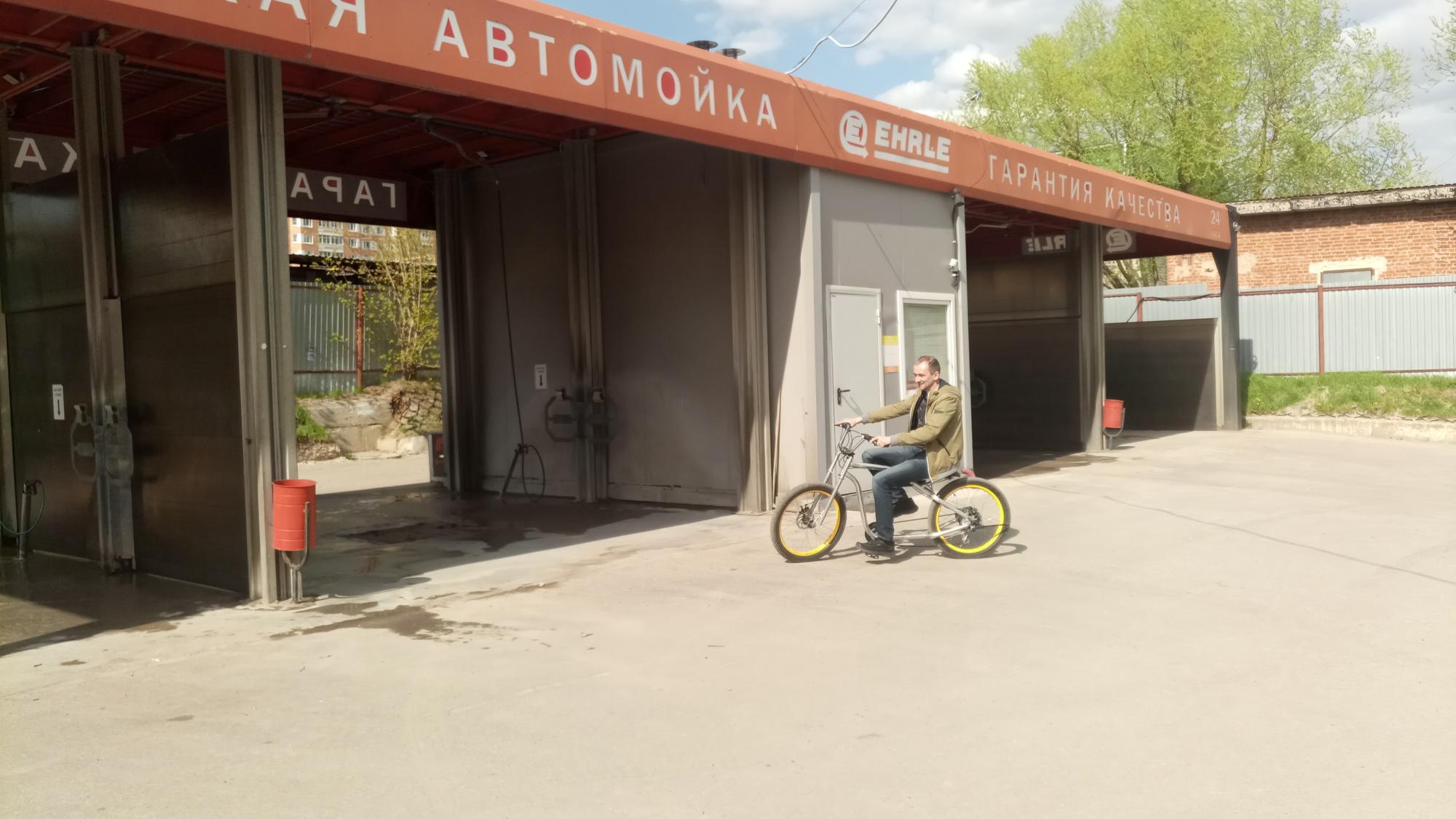

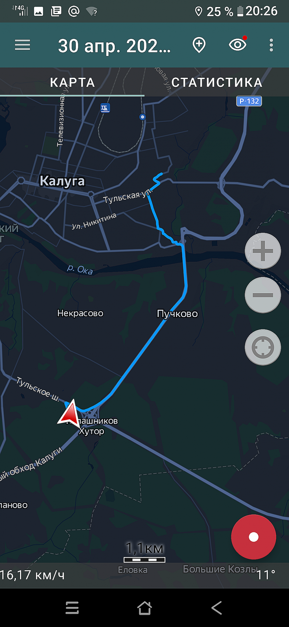

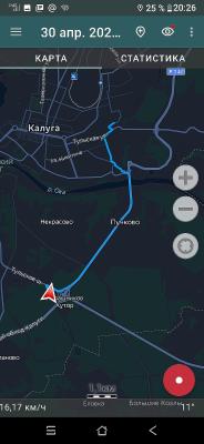

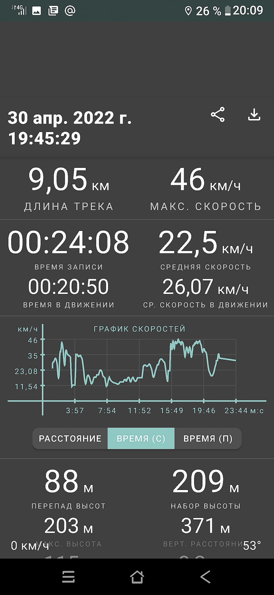

Вчера прошли первые испытания.
Ездил на открытие мотосезона.
Было холодно, поэтому периодически ехал на педалях. Неожиданно оказалось что на педалях очень легко едет, накат очень хороший. Да и педалировании легко не смотря на укороченные шатуны.
Вилку заменю на другую, удлинню на 4-5см.
Ну и тормоза гидравлику.

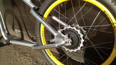

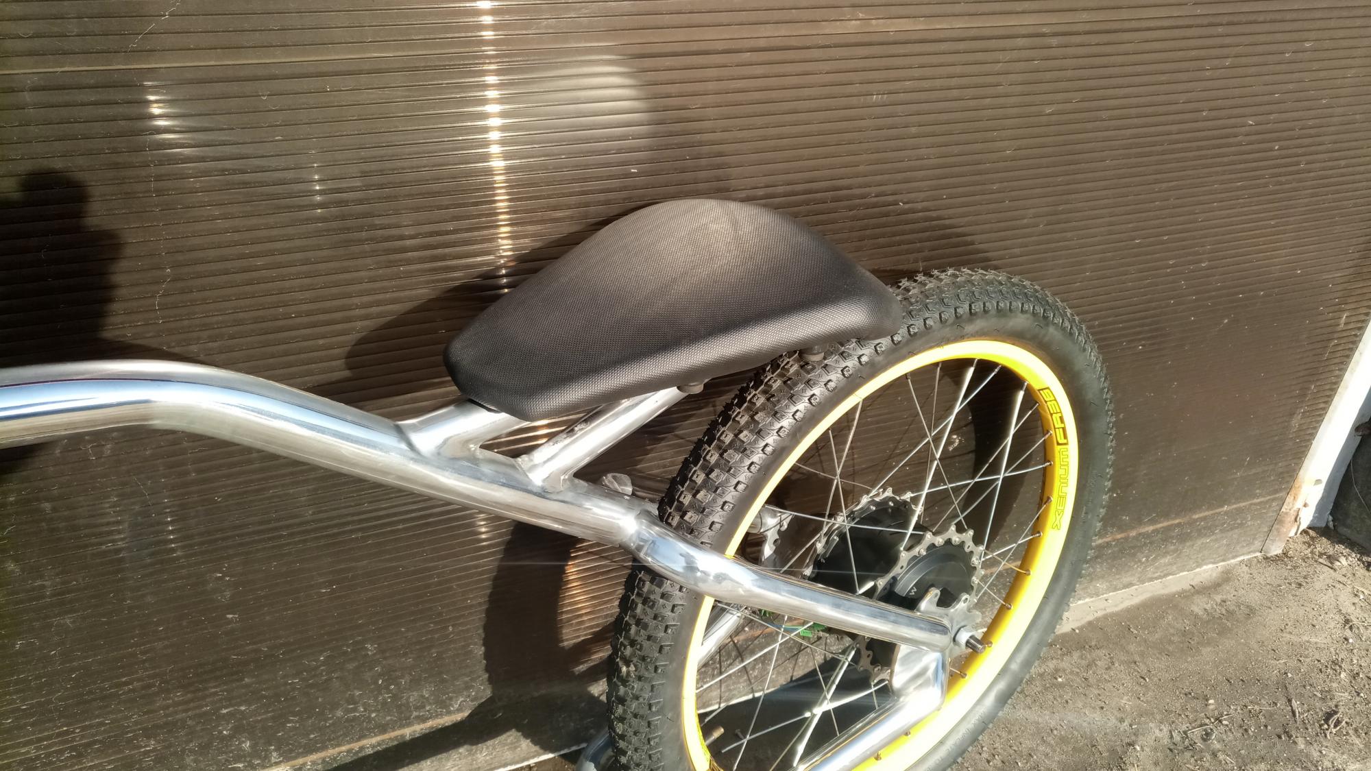

Проект получил небольшое продолжение.

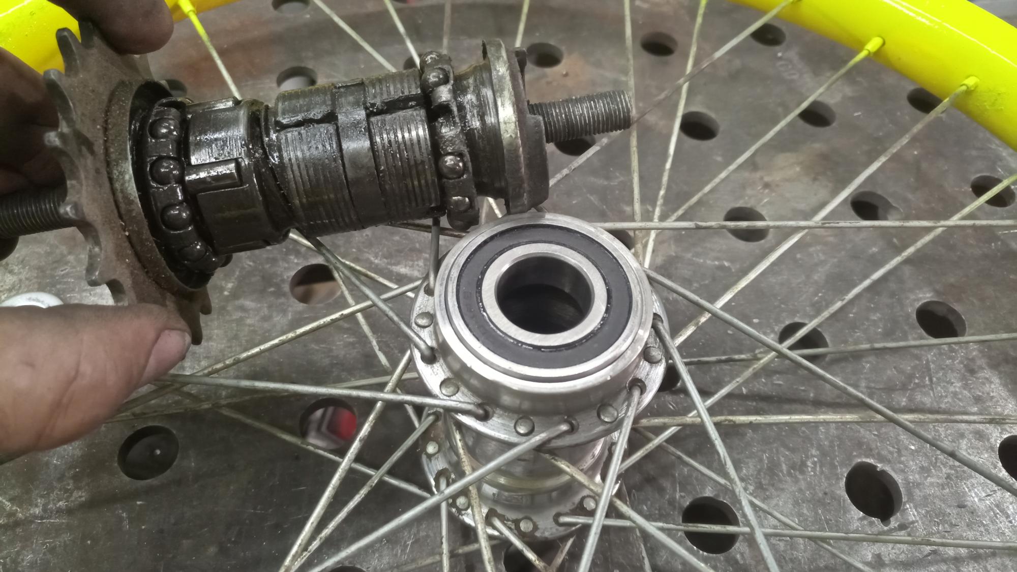

Возникла необходимость изобрести консольное крепление колеса.
После некоторого копания на складе нашел заднее колесо от велосипеда Кама. Вынул потроха и установил подшипники. Правда их пришлось проточить. Посадки в ступице 41.5мм.
