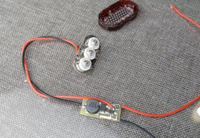

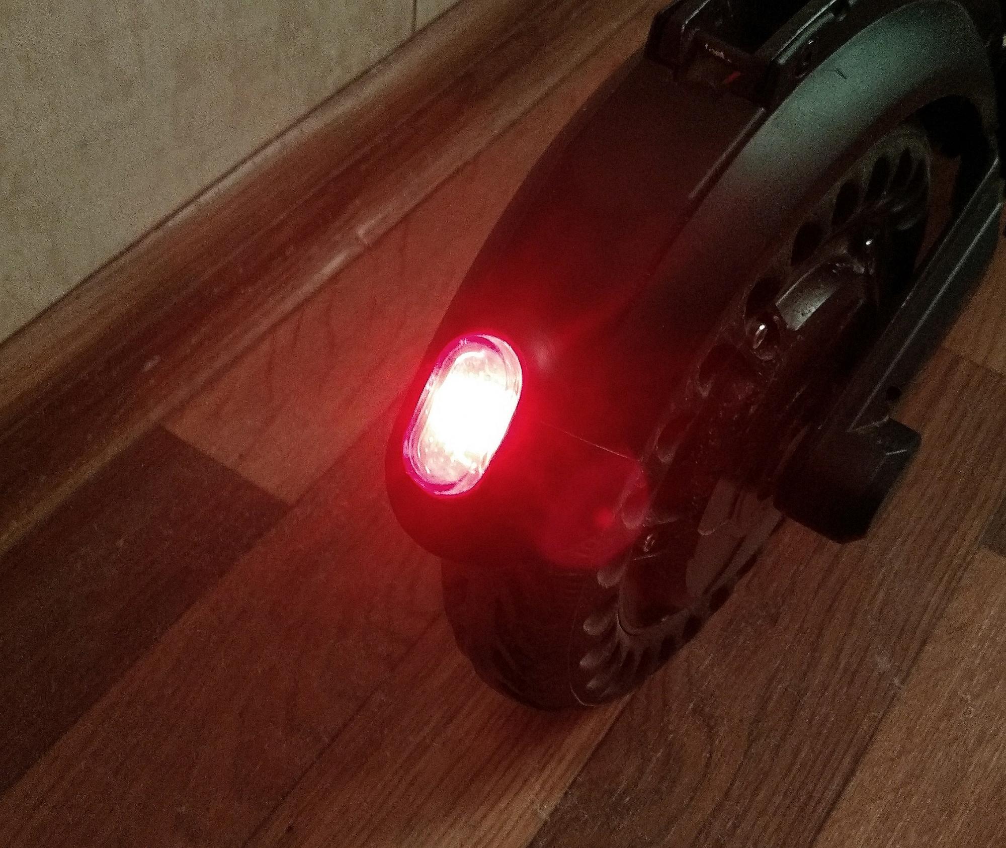

Не хватает яркости стопоря. Разобрал. В красном колпачке бор-машинкой спилил пирамидки катафота. А то они сделаны для отражения света обратно и изнутри пропускают свет фигово. Поставил яркий светодиод, чуть уменьшил ограничительный резистор и убрал его с платы чтоб не грел. Поместил его на маленькой платке в термосадке в гусе. Это решение так же спасёт в случае если провод до фонарика где-то зажмёт и замкнёт. Самокат не выключится, контроллер не сдохнет.
Внутри вокруг диода на плату наклеил фольгу для отражения света. Ток 20 ма, светит достаточно, гораздо лучше чем раньше.

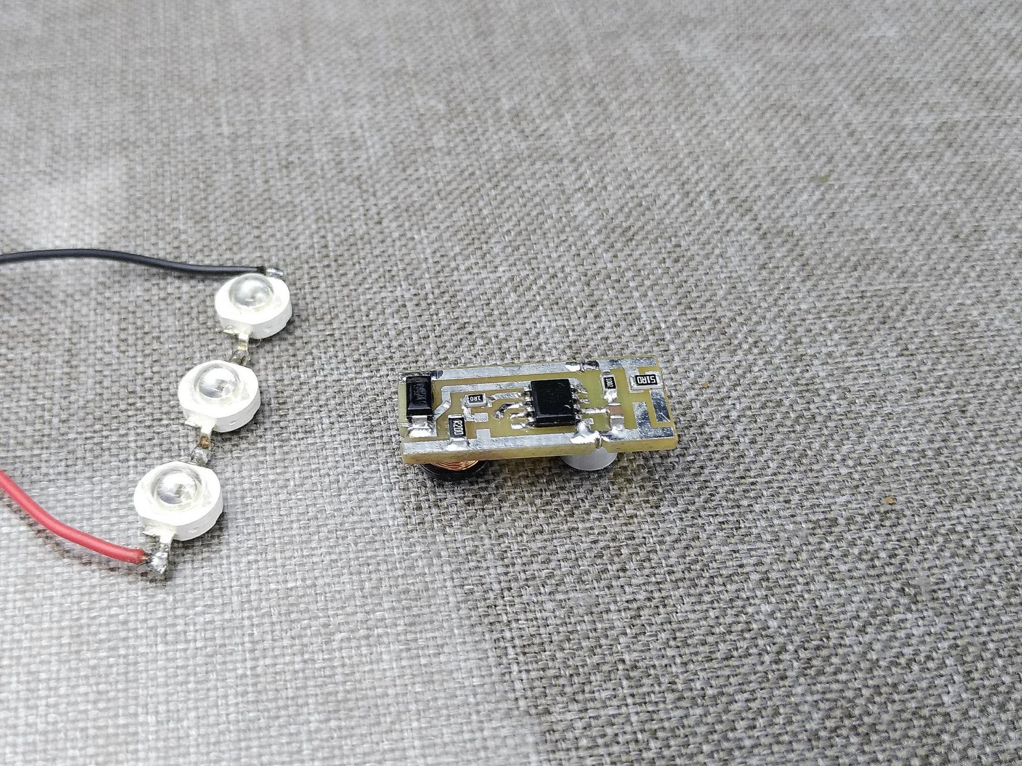

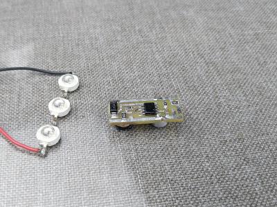

Вырезаю из текстолита плату под светодиоды в стопсигнал. 3 светодиода с алиэкспресс 1Вт 625нм. Экспериментально установил что при токе до 100 мА эта сборка может работать длительно без перегрева. Значит, диоды будут работать в щадящем режиме. Собираю импульсный драйвер на крошечной микросхеме zxld1362 (год назад увидел их в прайсе и добавил пару штук в заказ поиграться. Так и лежали без дела)
Всё заработало. Входное напряжение может быть в пределах 9 - 60 вольт. Рассчётный ток светодиодов 100 мА. От самоката (батарея 54 вольта) кушает ток 25мА по измерениям (многовато, на мой взгляд. Подозреваю что мультиметр заблуждается из-за импульсного характера нагрузки - я не ставил кондёр на входе драйвера. Не нашлось подходящего).
Нагрев в пределах допустимого. Светит безумно ярко

И вот вернулся я в Москву. И решил сделать то что не сделал изначально - драйвер стопаря включить через предохранитель. Я стараюсь всю периферию (фару, dc/dc конвертер люминесцентной подсветки и питания usb  итд) подключать таким образом чтоб их внезапный отказ, или кз в их питании не вырубали самокат, не лишали меня тормозов. В качестве предохранителя решил использовать fuse-резистор из энергосберегающей лампочки. Он оказался сопротивлением 12 ом. Отлично. Впаял его перед драйвером диодов стоп-сигнала. Затянул плату новой термоусадкой и запрятал обратно в гусь. Естественно, всё должно работать, но по привычке решил проверить. Включаю самокат, жму тормоз. Бахнуло  :bw: Пробило zxld1362, все три светодиода, отработал fuse-резистор. Контроллер не пострадал.
Почему так вышло? Я полагаю причина в том, что я пренебрёг конденсатором по входу драйвера на zxld1362,  который необходим согласно даташиту. Ранее всё работало из-за достаточно низкого внутреннего сопротивления источника питания (выхода контроллера, коммутируемого транзистором 2sa1013). А когда я добавил резистор-предохранитель, пульсации по питанию из-за работы драйвера стали слишком большими и нарушился режим реботы микросхемы.
Светодиоды поменял. Я их десяток на али заказывал рублей за 200. А вот с микросхемой драйвера всё не так радужно.

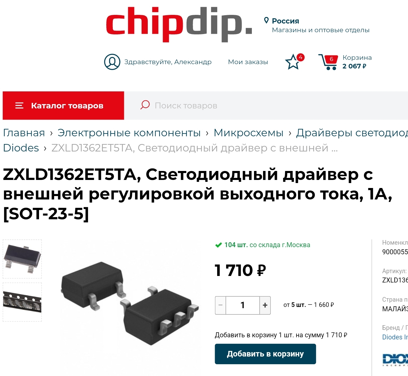

Год назад именно тут я и покупал её. Только цена была чуть ниже - 90 руб за штучку :pardon:

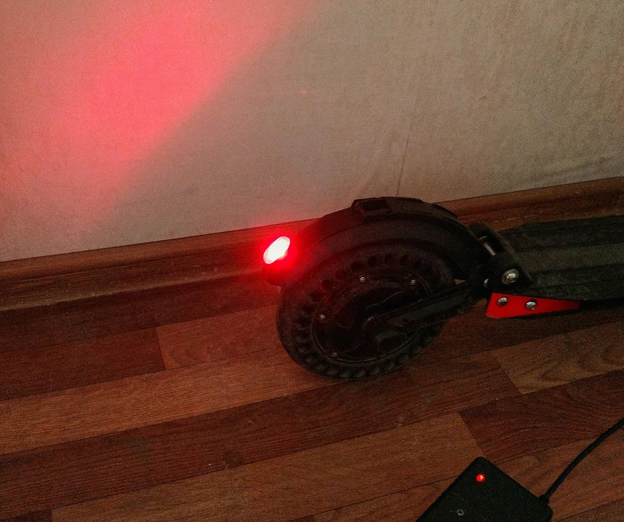

Короче пока вместо драйвера сделал плату 2х3см с разрезом в фольге. Напаял туда впараллель 3 смд резистора на 1500 ом из стоковой фары s3. Это обеспечит ток диодов почти 100ма, рассеиваемая моща на резисторах - 4.6 ватта. Благодаря площади платы и её прижиму к стенке гуся, тепло рассеивается норм.
Вариант костыльный и расточительный по энергии. Поэтому я всё же буду опять делать импульсный драйвер. Из того что есть - отрезал кусок алюминиевой платы с драйвером из фары Арктик. Настрою на малый ток, протестирую и поставлю вместо резисторов.

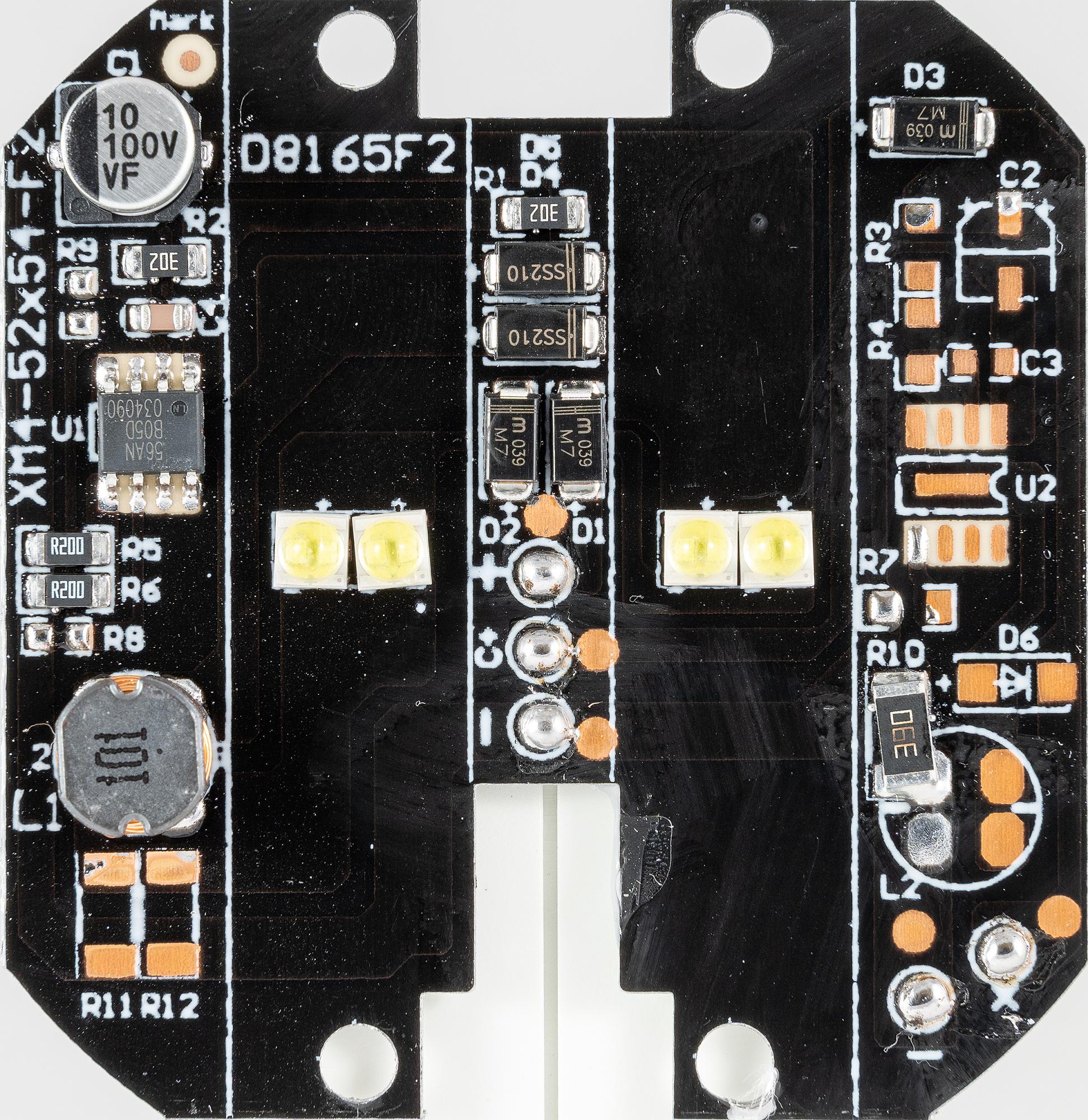

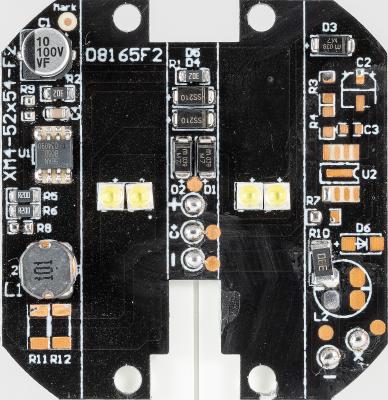

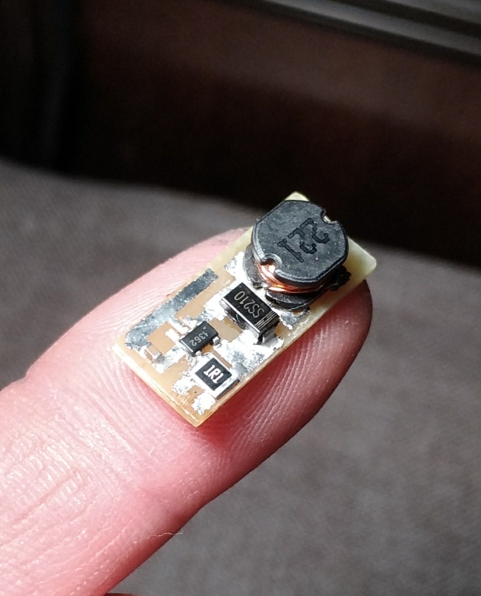

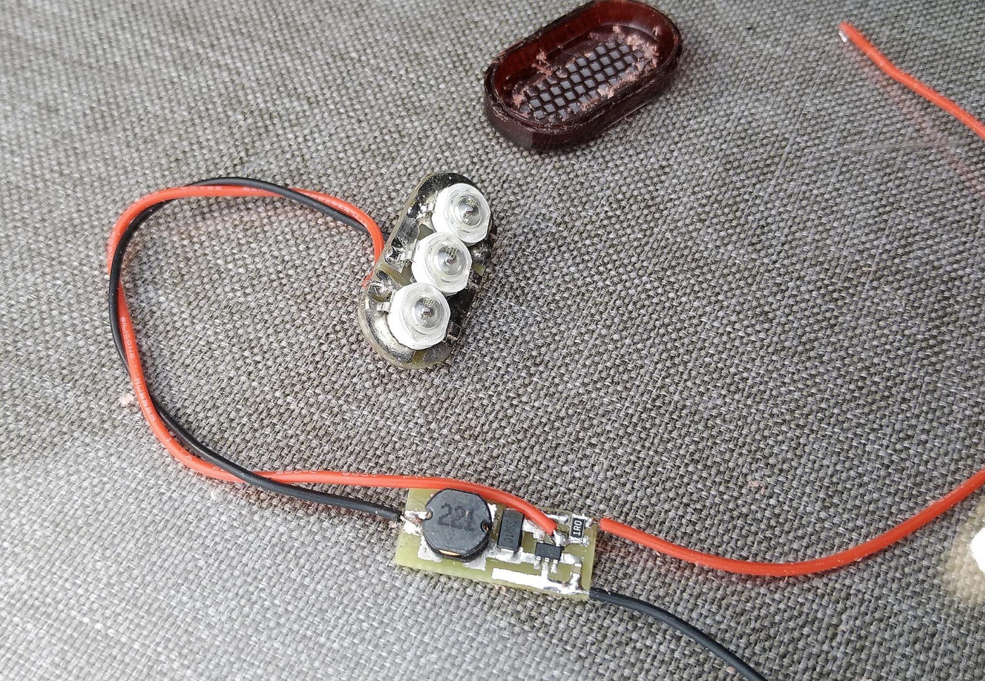

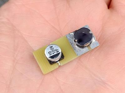

Собрал новый драйвер на базе LN2556 из остатков фары арктик.
Входное напряжение до 100 вольт.
Ток светодиодов 160ма, потребление 19ма при 54.6в

В арктике задан ток 2А.
Night Fury
После замены линейного драйвера (сопротивление 500ом) на импульсный, потребляемый ток снизился в 5 раз, ток светодиодов увеличен на 60%, выделение тепла на драйвере понизилось в 35 раз. С 4.9 до 0.14вт.
На диоды сейчас идёт 5.6в × 0.16а = 0.9вт. Яркость, по-моему, достаточная. В солнечный день видно, ночью слепит.

Night Fury
[user]edw123[/user], потерял я адекватный даташит и что-то пока не получается нагуглить..
Наверное разные варианты микросхемы существуют. У той что в арктиках встроенный силовой мосфет. Внешних транзисторов нет. У неё металлическое днище, которое припаивается на плату для теплоотвода. Думаю максимальный ток возможен только на алюминиевых платах как в фаре. При 160ма не ощущается нагрева. Дроссель и диод чуть тёплые.

Я вот тут нашел. В конце ссылка на пдф. В пдф внизу табличка с параметрами, а ещё ниже типовые схемы.
У Вас без буквы после 2556? Долго работает и чип не греется?
Night Fury
Цитата: edw123 от 14 Апр. 2022 в 00:12Я вот тут нашел. В конце ссылка на пдф. В пдф внизу табличка с параметрами, а ещё ниже типовые схемы.
Это не очень адекватный даташит) У меня на английском был с графиками.
Маркировка на корпусе 56AN. На 160ма долго оставлял. Может и греется очень немного, но на фоне дросселя и диода не заметно. На всю плату приходится 0.14 вт потерь. Пальцем слабо ощутимо. А в арктике 2 ампера выдаёт. По этой же схеме без внешнего транзистора. Там греется всё. Дроссель явно за 100 градусов переваливает.
