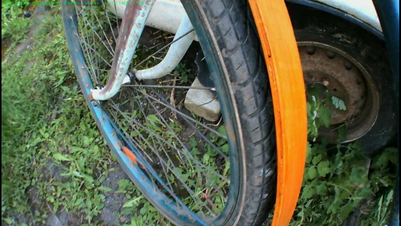

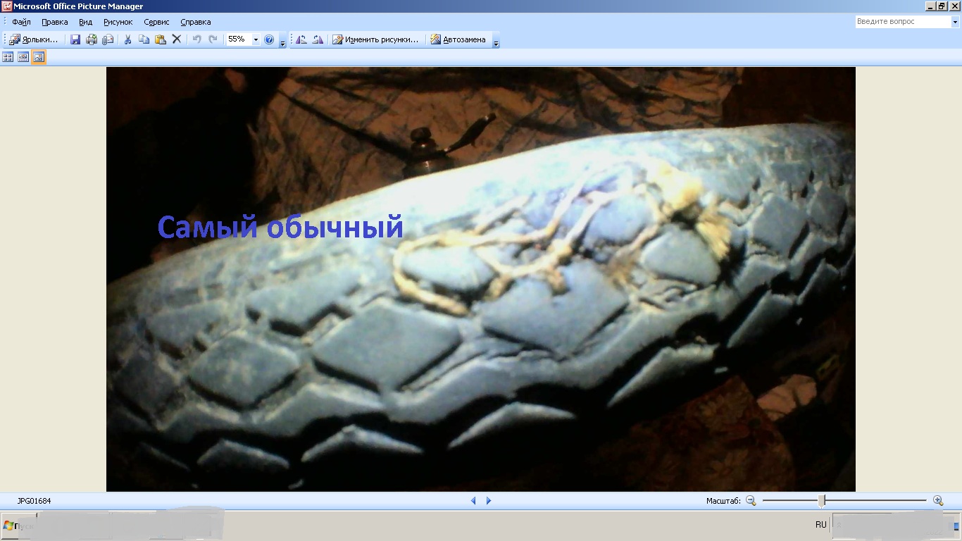

Итак. Пришло время показать, что можно ремонтировать... и использовать вещь много раз.
_________________
Велошина Гост-79г.( год велошины не рассмотрел в темноте) и по протектору начала вылезать велокамера  :facepalm:. Вчера заметил вибрацию малую колеса, но особо не предал значение в усталости. Сегодня сильная вибрация колеса, и увидел лопину по протектору. Советую спускать давление до минимального, что бы уменьшить выход велокамеры через велопокрышку( хотя можете не делать так. Потом будет  ;-D ).
Подсчитал следующее по км на этой велошине. 300км осенью/ зимой 2021-2022г. сегодняшний день. Вечером разобрал велошину,и увидел что уже ремонтировал изнутри латкой. Автомобильной латки хватило на 300км  O_O. Решил попробывать зашить велошину.
-нитки которыми подошву пришивают
-"кусок" пожарного рукава для создания целостности
-шило
-крючок сапожный или иголка большая
-"подкладка" под пожарный рукав
-ЖЕЛАНИЕ ПОЧИНИТЬ!!!!! (опыт потом появится)
-клей или герметик, что бы влага не попадала внутрь
Боковину велоколеса зашивал, так что опыт есть у меня. Очумелые пальцы будут показывать ремонт всякого, что может пригодиться многим.

An1965
Цитата: Самый обычный от 28 Март 2022 в 21:55Решил попробывать зашить велошину
Молодец! теперь "попробый" на ней проехать

Цитата: stels от 31 Март 2022 в 08:50На реставратора ваша штопка мягко говоря не тянет.
У меня не на красоту, а так зимняя "ходьба".
